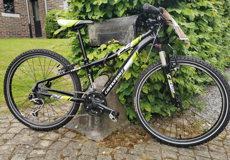

vrouille Posté(e) le 26 mai 2020 Posté(e) le 26 mai 2020 petit craquage pour mon fieul je lorgnais un orbea mx24 et après 3 qui me sont passés sous le nez, je suis tombé la dessus hier mes petits yeux expert ont directement vu le changement niveau transmission avec un dérailleur XT et des commandes Deore J'avais un peu peur avec la fourche mais elle est ultra smooth et les réglages sont effectifs (blocage possible également) Bref un heureux 2 Citer
pedro Posté(e) le 26 mai 2020 Posté(e) le 26 mai 2020 Je me suis toujours demandé pourquoi les enfants n'ont des vélos que équipés avec des grip shifts ?C'est super ce changement sur le vélo ci dessus !Bravo [emoji4]Envoyé de mon Armor_3W en utilisant Tapatalk Citer
dj_ Posté(e) le 26 mai 2020 Posté(e) le 26 mai 2020 il y a 11 minutes, vrouille a dit : Bref un heureux Surtout que juste eu besoin de repasser avec une pince monseigneur il y a 1 minute, pedro a dit : Je me suis toujours demandé pourquoi les enfants n'ont des vélos que équipés avec des grip shifts ? Pour pousser les vitesse, il faut une certaine taille de doigt, ça peut être trop loin / trop dur pour leurs doigts Citer

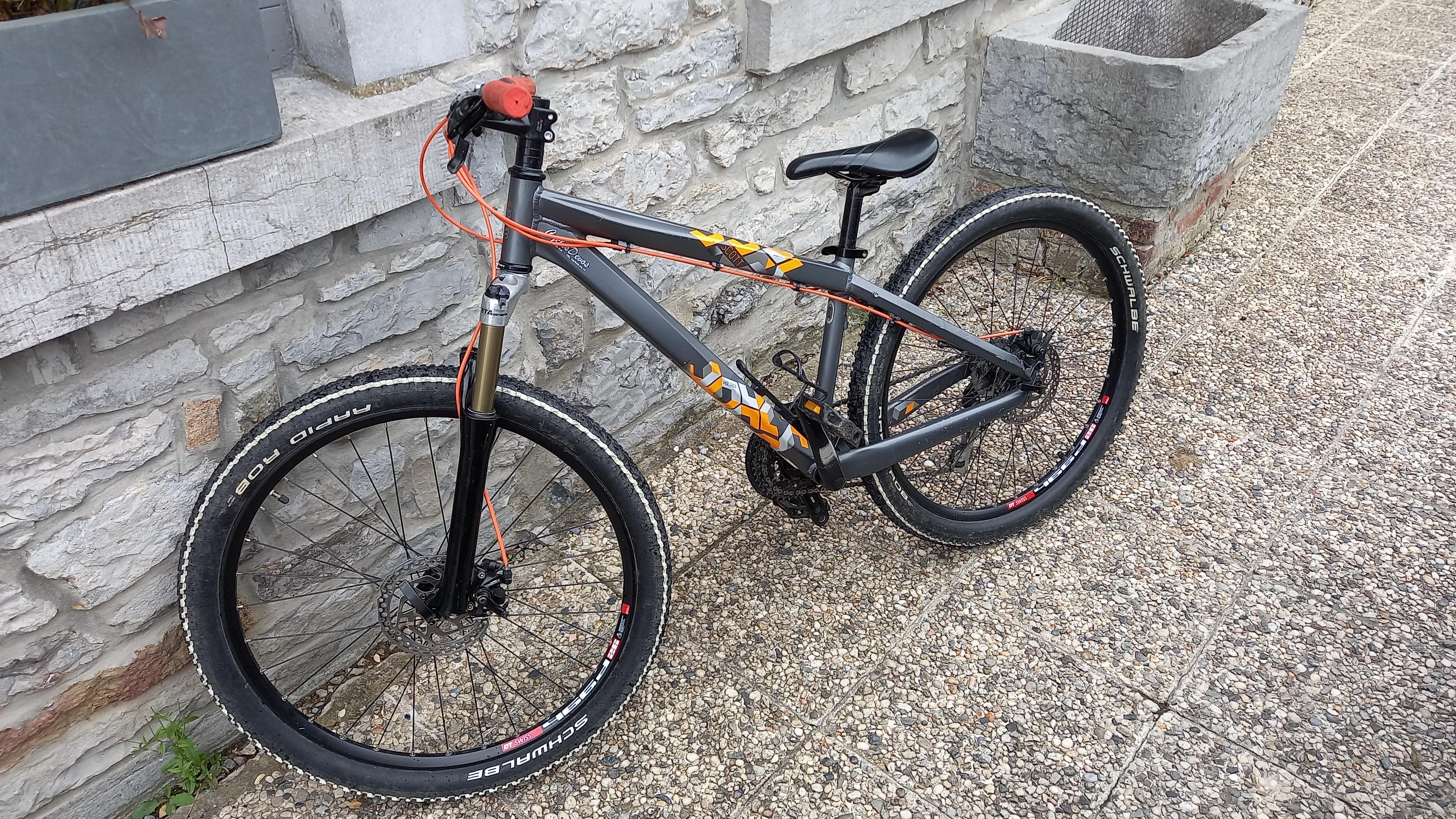

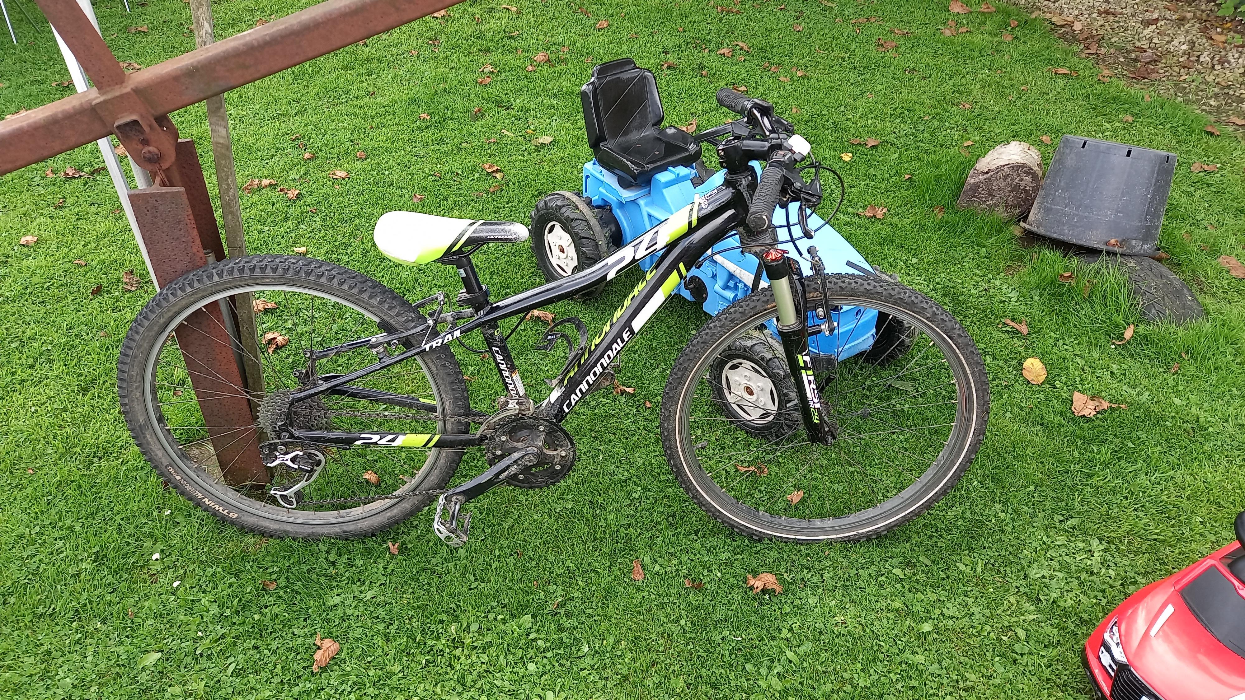

vrouille Posté(e) le 12 septembre 2021 Posté(e) le 12 septembre 2021 Pour remplacer le cannondale 24 pouces de mon fieul J'ai dégotté un Scott voltage 26p en taille s pour pas cher. J'en ai profité pour virer la fourche suntour (2650g le bazour) pour lui greffer une bonne vieille Marzo mx comp ecc de 2003 qui traînait encore à la maison. Un bon 700g de gagné ! J'ai viré aussi le guidon (550gr ! Un scandale) pour un vieux pro de 250 gr. Un bon gain de 1kg en 2 pièces ! Premier test ce matin il a adoré Seul bémol la transmission qui est en 7v altus alors que le cannondale était un gradé en xt 9v . A voir à l'usage Citer
Giskovcycle Posté(e) le 12 septembre 2021 Posté(e) le 12 septembre 2021 Tu ne peux pas mettre la transmission du Cannon' sur le Scott? Les cadres Scott Voltage pèsent un âne mort à eux seuls ceci dit. Citer
vrouille Posté(e) le 12 septembre 2021 Posté(e) le 12 septembre 2021 Oui Le cadre est clairement pas léger. Mais bon l occasion était sympa et j'avais une deadline pour ce week end. La roue arrière le body doit être changé si je veux être en 9 v mais bon ca reste un caprice de ma part. Citer

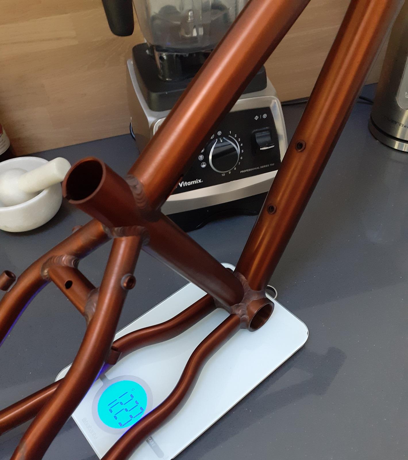

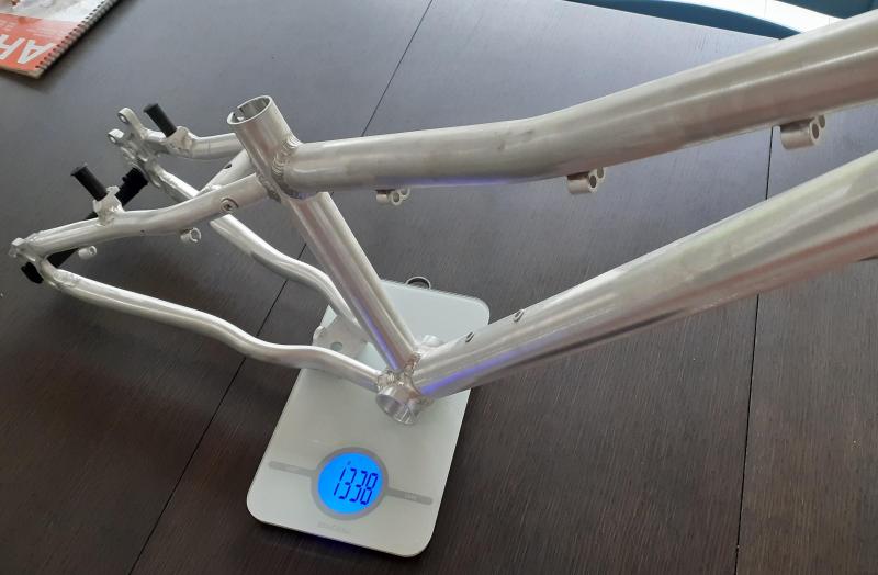

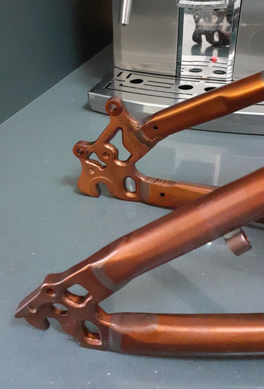

fbi Posté(e) le 9 octobre 2021 Posté(e) le 9 octobre 2021 Petit teasing... avant : Après : Avec ces put...s d'inondations, ça a pris du retard. Tout était prêt pour le montage début juillet pour qu'elle ait un plus grand vélo pour l'été. Restait juste l'anodisation du cadre à aller faire. Maintenant c'est fait Dealine reportée = son anniversaire dans 2 semaines. 4 Citer
nico Posté(e) le 9 octobre 2021 Posté(e) le 9 octobre 2021 Tcheu t'as trouvé quelqu'un qui peut anodiser un cadre ? Beau ! Citer
fbi Posté(e) le 10 octobre 2021 Posté(e) le 10 octobre 2021 Oui, chez Coonen à Petit-Rechain. Plein de choix de couleurs. 75€, avant que tu demandes Il y a une petite différence de teinte au niveau des soudures (et des endroits où il y en avait et que j'ai virées), mais le résultat global est très correct ! Citer

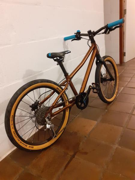

fbi Posté(e) le 24 octobre 2021 Posté(e) le 24 octobre 2021 Voilà ! Ça donne bien, comme j'imaginais 😉 6,4 kg : positivement surpris ; je savais qu'il serait sub 7 mais pas à ce point-là. Je dois encore recouper le pivot. Déjà fait au montage mais pas assez... over prudent sur ce coup-là 😀 Ma fille a déjà roulé facilement 3km après l'avoir reçu aujourd'hui... et surtout des côtes sérieuses, comme si elle voulait me faire culpabiliser de l'avoir laissée trop longtemps sur son 16" singlespeed 🤔 7 2 Citer
Blacksad Posté(e) le 25 octobre 2021 Posté(e) le 25 octobre 2021 Ca rend vraiment bien ce coloris ! Citer
Tonton tapis Posté(e) le 25 octobre 2021 Auteur Posté(e) le 25 octobre 2021 Elle est gâtée ! Joli montage ❤ Citer
nico Posté(e) le 25 octobre 2021 Posté(e) le 25 octobre 2021 Superbe ! Ma poulette (3 ans 1/2) a enfin daigné bien pousser sur ses pédales hier 🥰 2 Citer

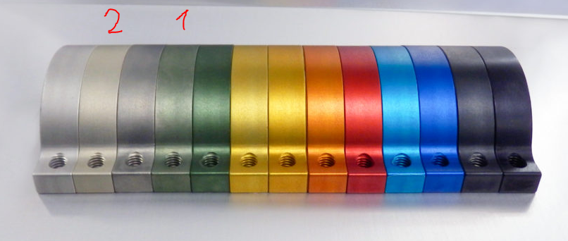

fbi Posté(e) le 1 décembre 2021 Posté(e) le 1 décembre 2021 Le 24" qui roule depuis plus de 4 ans, au début avec mon fils, maintenant avec la grande des filles, je compte aussi lui refaire une beauté durant l'hiver ; il est toujours dans sa déco d'origine Orbea mais comme j'ai viré les tasseaux VB, le support de pied, etc., ça fait tache ... et puis j'ai simplement envie Mes choix (1 à 3) dans les couleurs d'anodisation. Vos avis ? Après, faut voir ce qui est possible car tous les bains n'ont pas les mêmes dimensions et certains sont trop petits pour un cadre. 1 Citer
spin Posté(e) le 1 décembre 2021 Posté(e) le 1 décembre 2021 Celui à gauche du 2 😁 je suis en train de sérieusement penser à faire un Spin bike #2 Citer
Blacksad Posté(e) le 1 décembre 2021 Posté(e) le 1 décembre 2021 Le #1 pour moi ! Joli coloris métallique, un vert indéfinissable juste comme il faut... Je trouve le #3 un peu bling-bling et le #2 sympa mais moins fun que mon préféré ! 1 Citer
fbi Posté(e) le 1 décembre 2021 Posté(e) le 1 décembre 2021 Merci Pat C'est pour ca que j'ai mis le 1 en 1 @spin pas de couleur... c'était ma première idée pour le petit 16", et dessiner des stickers colorés, mais j'ai changé d'avis sur place Ca reste en tout cas une option. Citer
Tonton tapis Posté(e) le 1 décembre 2021 Auteur Posté(e) le 1 décembre 2021 J'aurais dit le orange mais c'est parce que j'adorais trop le Nicolaï anodisé orange 1 Citer
DamT Posté(e) le 1 décembre 2021 Posté(e) le 1 décembre 2021 Le bleu...4é en partant de la droite 😋 Citer
Krutor Posté(e) le 1 décembre 2021 Posté(e) le 1 décembre 2021 Je joindrais bien un cadre alu à la baignade du tien! Parce qu’il en a bien besoin et que ça pourrait optimiser les coûts ? Ce serait un Scott Voltage 24 pouces Citer
fbi Posté(e) le 2 décembre 2021 Posté(e) le 2 décembre 2021 5 hours ago, Krutor said: Je joindrais bien un cadre alu à la baignade du tien! Parce qu’il en a bien besoin et que ça pourrait optimiser les coûts ? Ce serait un Scott Voltage 24 pouces Les bains sont permanents, donc pas d'économie à faire 2 cadres, et ils sont traités séparément. (rem : ils n'ont pas tous la même taille, donc certains couleurs ne sont pas possibles) Peut-être qu'il fera un prix pour 2 ? Ca vaut la peine de demander. Note que tu dois t'occuper de (ou faire faire) la préparation, donc décapage, éventuel microbillage ou brossage... Mon 16" était neuf et brut. J'avais juste fait un brossage. Citer
Carbu Posté(e) le 2 décembre 2021 Posté(e) le 2 décembre 2021 une fois anodisé, l'alu n'est pas parfaitment lisse, il ne faut pas vernir afin que la crasse ne reste pas accrochée ? Citer
fbi Posté(e) le 2 décembre 2021 Posté(e) le 2 décembre 2021 (modifié) Non tu peux faire tout ce que tu veux comme surface avant l'anodisation et ça reste idem après. L'anodisation est un processus où les molécules de colorant migrent dans l'aluminium. Il l'y a pas de revêtement, mais transformation chimique de la surface (le but premier n'est pas la coloration mais la protection) Donc tu peux par exemple polir l'alu avant, ça donne comme les moyeux CK "traditionnels", ou microbiller (ou similaire), ça donne commes les nouveaux moyeux CK "frost" (je sais pas si c'est comme ça qu'il s'appellent). Je dirais que ce sont les deux préparations les plus courantes dans le monde du vélo. Note qu'il y a plusieurs niveaux possibles dans le poli, donc plus ou moins "brillant" (jusqu'à miroir). Les cadres, c'est plus rarement poli miroir (ça fait un peu trop bling bling, je trouve). Et comme tu dis, c'est plus souvent une texture granuleuse. Avec mon Scalpel (le 1er modèle "bis"), couleur "BBQ" (donc anodisé noir mat), après avoir vu que certains préconisaient de le frotter avec de la graisse, j'avais essayé. Il était plus "brillant" et plus facile à nettoyer. Mais je n'avais pas réitéré, ça prenait du temps. C'est bien possible qu'il existe des vernis spéciaux ?? Mais perso, ça ne me tente pas du tout, car justement l'anodisation est une alternative pour protéger sans peindre et/ou vernir. (Et pour les weight weenies, c'est plus léger ) J'ai déjà verni un cadre alu brut ("poncé" exprès comme un gogol) et ça tient assez bien, mais c'est un vélo décoratif (fixie) qui n'a jamais fait plus de 10km. Donc là, j'ai juste brossé le cadre du petit vélo (avec de la laine d'acier) car polir et microbiller, fallait le faire faire : encore un obstacle en plus sur le chemin du vélo fini On peut aussi polir soi-même mais c'est de la folie... certains aiment, moi c'est pas du tout mon trip. La seule chose que j'ai jamais polie, c'est un pédalier M960. J'ai des jantes que je dois faire, je retarde, je retarde J'ai "brossé" en "enroulant" autour des tubes, donc pas dans le sens de la longueur. Ca donne un résultat entre mat et brillant, je trouve sympa, c'est facile à faire et assez rapide, du moins sur un cadre brut. Les endroits où j'ai limé puis poncé, fallait plus d'huile de coude. Modifié le 2 décembre 2021 par fbi 1 Citer
centurus Posté(e) le 2 décembre 2021 Posté(e) le 2 décembre 2021 Attention que pour l'ano, il y a deux possibilités d'anodisation: - Soit Il y a un décapage fait à la soude. Dans ce cas même si le cadre est poli il va devenir plus mat au décapage et donc sortir plus mat après anodisation. - Soit juste un nettoyage au dégraissant. Dans ce cas la on garde le poli. Coonen est plus à l'aise avec un décapage avant, mais ils peuvent aussi faire du brillant, faut juste bien en parler avant. 1 Citer
