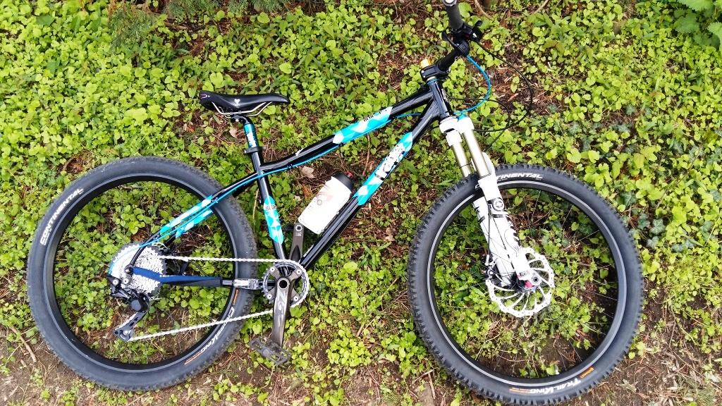

Certaines enseignes proposent des vélos en XS => Ragley et le Blue Pig 26' de mon fiston! (Il mesure 1m40 également)

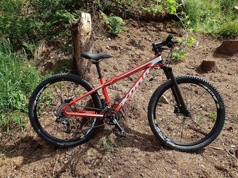

Au risque de polluer le sujet avec une fausse annonce, j'ai un Kona Kula en Scandium, taille XS (14") qui pend dans le garage... Je suis fort hésitant à le garder ou le vendre.
Très chouette ce petit destrier ;)
Au cas où, pour le passer en 1x11 tu peux garder ce dérailleur arrière et changer juste le shifter (Apex flatbar, 20€)

Sur le Kona, j'ai mis un Thorn. Ils ont une belle gamme de tailles.
