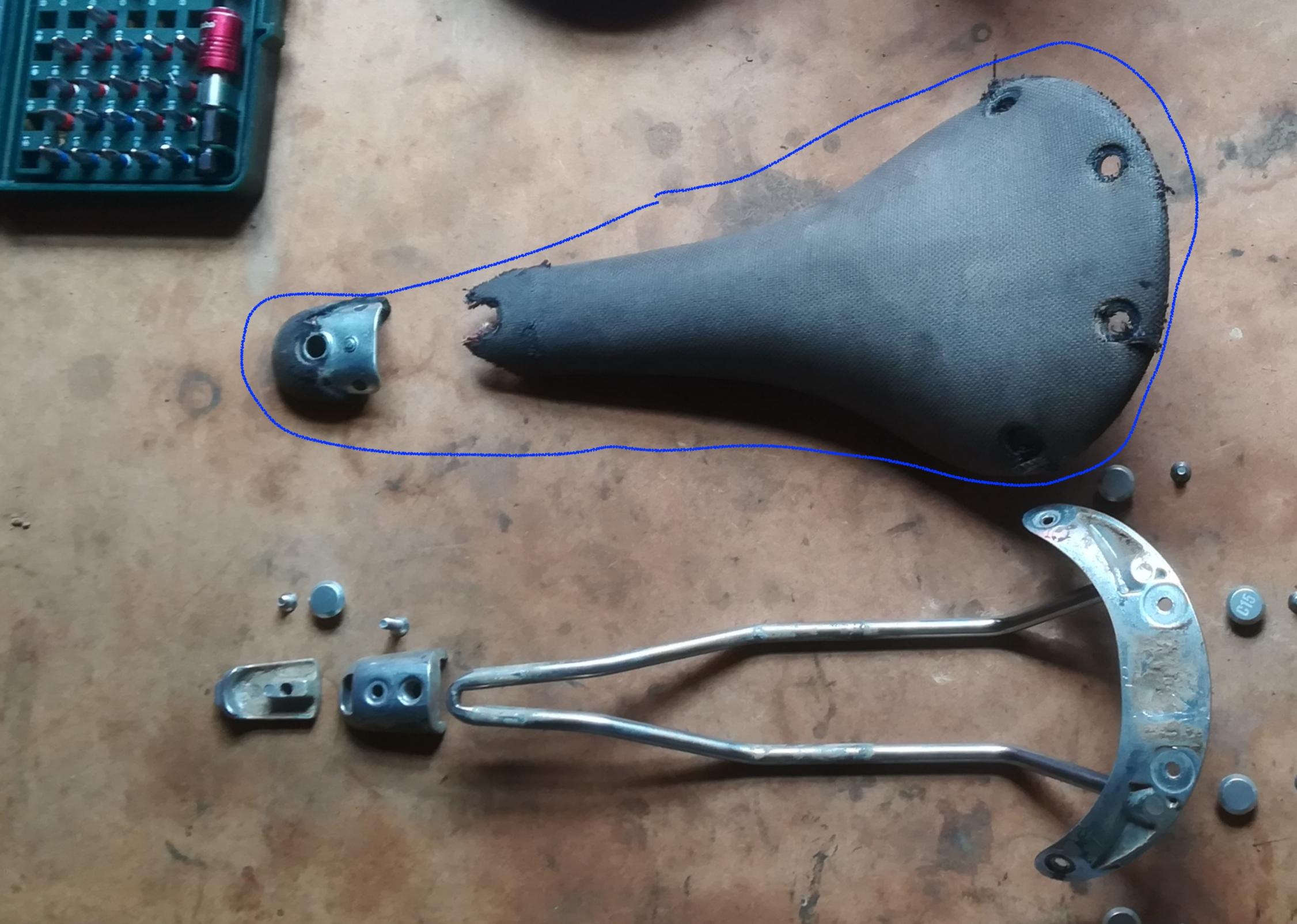

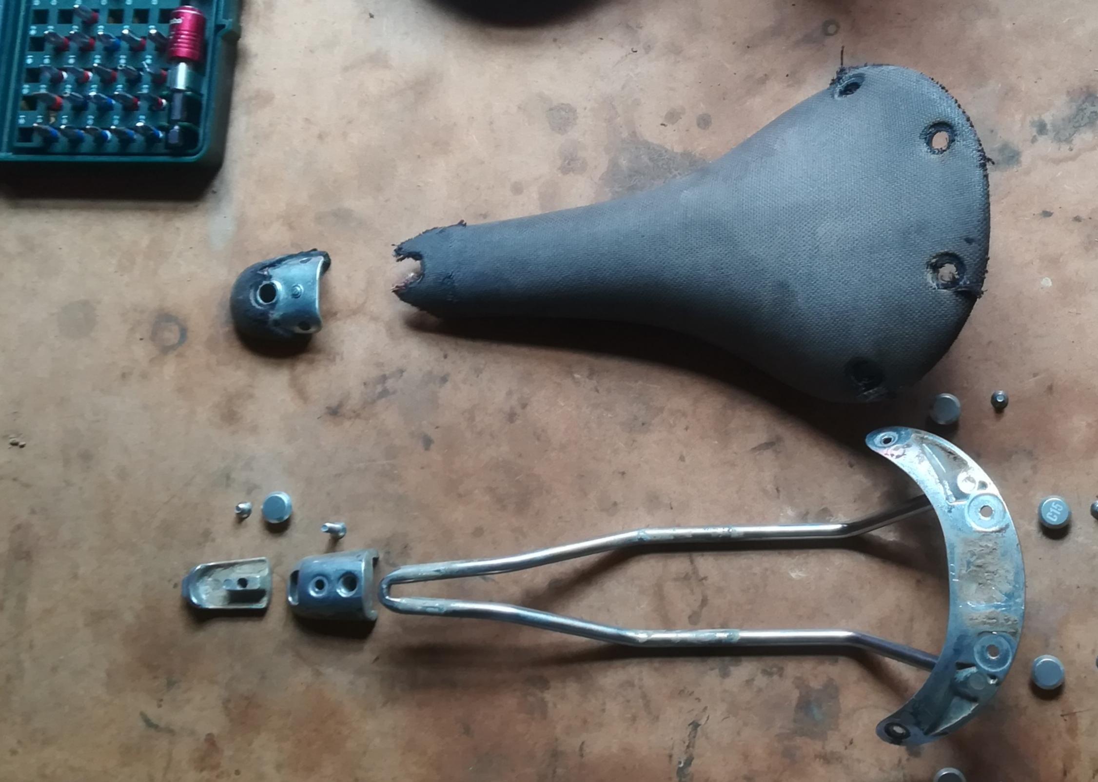

Jojobleu Posté(e) le 28 avril 2019 Posté(e) le 28 avril 2019 Quelqu'un sait où je peux trouver des pièces de rechange pour selles Brooks ? Citer
gian-claudio Posté(e) le 28 avril 2019 Posté(e) le 28 avril 2019 (modifié) https://www.brooksengland.com/en_eu/spare-parts.html?p=2 https://brooks-zadels.nl/onderdelen-brooks.html https://hollandbikeshop.com/en-gb/bicycle-accessories/brooks/parts-brooks-saddle/parts-brooks-bicycle-saddle/?page=1 Modifié le 28 avril 2019 par gian-claudio 1 Citer
Jojobleu Posté(e) le 28 avril 2019 Posté(e) le 28 avril 2019 (modifié) MERCI @gian-claudio mais je trouve tout sauf ce dont j'ai besoin. J'ai envoyé un mail à un fournisseur voir ce qu'il sait faire. Modifié le 28 avril 2019 par Jojobleu Citer

Jojobleu Posté(e) le 1 mai 2019 Posté(e) le 1 mai 2019 Réponse de Brooks : "Malheureusement, Brooks n’a pas de couverture amovible. Vous devriez donc considérer la selle comme dépréciée" Et bien, ce sera ma dernière Brooks... Citer
ondolina Posté(e) le 1 mai 2019 Posté(e) le 1 mai 2019 il y a 9 minutes, Jojobleu a dit : Réponse de Brooks : "Malheureusement, Brooks n’a pas de couverture amovible. Vous devriez donc considérer la selle comme dépréciée" Et bien, ce sera ma dernière Brooks... Ouch , on pourra dire que tu as usé la selle jusqu'à la corde , ceci dit pas sûr que tu aurais reçu une réponse positive avec d'autres marques de selles. Citer
Jojobleu Posté(e) le 1 mai 2019 Posté(e) le 1 mai 2019 D'accord avec toi mais chez Brooks ils vendent toutes les pièces sauf les assises... Donc, si quelqu'un a une C15 avec la structure qui fait la gueule, on peut s'arranger... 😉 Citer
sdon1011 Posté(e) le 1 mai 2019 Posté(e) le 1 mai 2019 La solidité des becs de selle des Cambium n'est apparemment pas le point fort de cette selle. La mienne s'effiloche aussi après 3000km. J'ai des Team Pro qui ont 10 fois plus et qui n'ont rien. Citer
Jojobleu Posté(e) le 1 mai 2019 Posté(e) le 1 mai 2019 La mienne a lâché sans crier gare après 5500 km Citer
sdon1011 Posté(e) le 1 mai 2019 Posté(e) le 1 mai 2019 A 5000, une Team Pro sort à peine du rodage. Citer

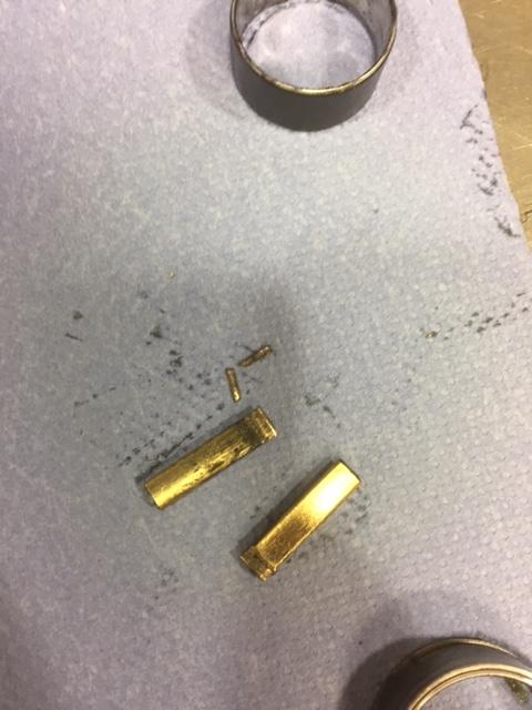

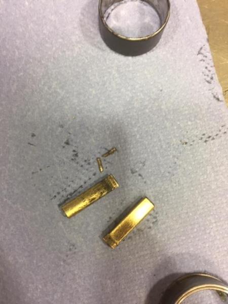

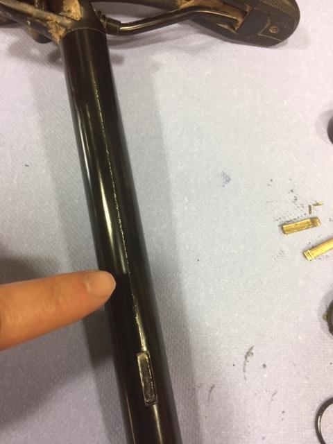

missJuJu Posté(e) le 1 juin 2019 Posté(e) le 1 juin 2019 Question à ceux qui ont une tige de selle téléscopique Specialized: la mienne perd de l’air. Elle ne voulait plus remonter donc j’ai contrôlé la pression. J’ai remis de l’air, une semaine plus tard, même problème. Quoi faire ? C’est un problème connu chez ces tiges de selle ? Citer
Tonton tapis Posté(e) le 1 juin 2019 Posté(e) le 1 juin 2019 Non.. même sans air elle doit remonter , j'ai déjà checké 2 des miennes qui étaient vides je pense et elles remontaient encore . Entretien ! Citer
dj_ Posté(e) le 1 juin 2019 Posté(e) le 1 juin 2019 Vu que c'est une fuite d'air, mettre un peu de latex ? Citer

missJuJu Posté(e) le 1 juin 2019 Posté(e) le 1 juin 2019 (modifié) 1 hour ago, Tonton tapis said: Non.. même sans air elle doit remonter , j'ai déjà checké 2 des miennes qui étaient vides je pense et elles remontaient encore . Entretien ! elle remonte quand je tire dessus, oui, mais pas en appuyant sur le bouton. en tout cas j'ai remarqué qu'il ne faut pas trop de la pression si non ça attaque vif! je vais amener le vélo donc chez Specialized... bon je vais voir d'abord chez Helios, pas envie non plus de me taper Ciney. Modifié le 1 juin 2019 par missJuJu Citer
Giskovcycle Posté(e) le 1 juin 2019 Posté(e) le 1 juin 2019 C'est assez simple à faire soi-même sinon l'entretien d'une tige Spé. Et c'est à faire régulièrement d'ailleurs. Dans le genre "petit tuto bien foutu": http://www.vtt-a-2.fr/article-entretien-reglage-tige-de-selle-telescopique-specialized-command-post-blacklite-122062841.html Citer
Tonton tapis Posté(e) le 1 juin 2019 Posté(e) le 1 juin 2019 Je les trouve assez simple et fiable , comparé à une reverb.. Pas un souci de câble détendu Julie ? Citer
sdon1011 Posté(e) le 2 juin 2019 Posté(e) le 2 juin 2019 Collier de selle trop serré ? Sur la mienne, un 1/4 de tour de trop et elle ne remonte plus. Citer
missJuJu Posté(e) le 2 juin 2019 Posté(e) le 2 juin 2019 Pense pas que c’est le câble et pas trop serré non plus, je n’ai pas touché au serrage. je vais contacter le gars chez Helios pour demander ce qu’il en pense Citer
missJuJu Posté(e) le 4 juin 2019 Posté(e) le 4 juin 2019 pour donner suite à cette histoire de tds télescopique: bon entretien nécessaire, j'amène le vélo car je ne suis pas très mécano moi même, et on découvre que la tige a été gratté tout au long par cette pièce métallique, voir photos. Donc PAM pour 200 euros dans la gueule! 3 Citer
