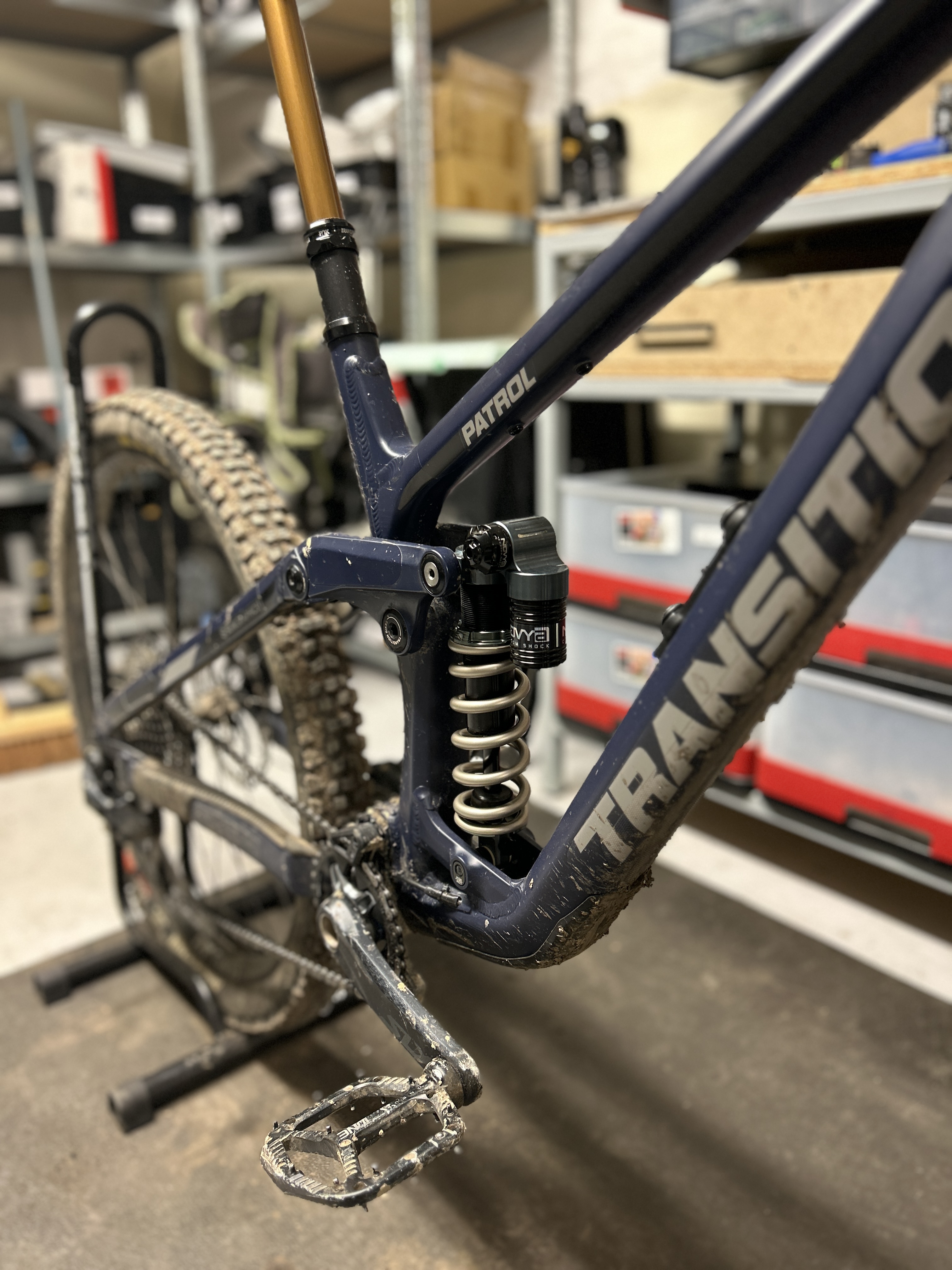

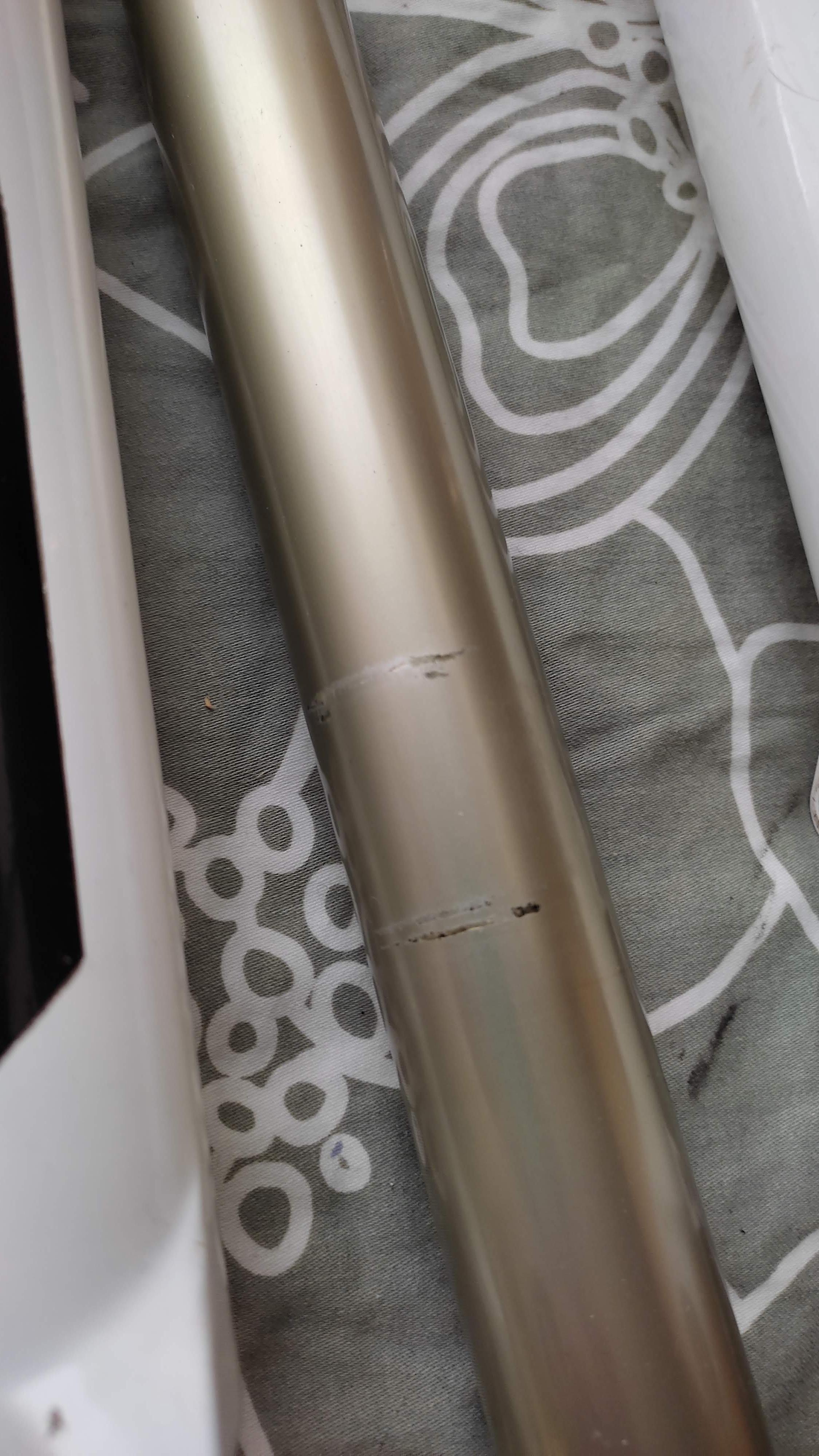

si tu veux une solution pas chère, tu répares au mastic 2K de carrossier, tu ponces au super super fin, et ça peut encore tenir quelque temps !!  J'ai fait ça sur des "bols de pont" et ça tient depuis....  quelques (au moins 10 😉 ) années

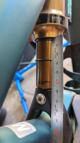

bonjour à tous,
ce jour j'ai regardé mon sag
c'est un rise M10
suspension arrière : Fox FLOAT X Factory 2-Position Evol LV Kashima custom tune 210x55mm
si je fais (25/55)x100... j'suis dans les choux
je n'ai pas contrôlé la pression
Le SAG se mesure de la rondelle jusqu'au joint et pas le corp en ALU au dessus du joint.
Là tu as 5mm de trop dans ta mesure.
Modifié par hman32
il y a une heure, hman32 a dit :
merci
je vois plutôt 3-4mm max
du coup 20-21mm de sag sur les 55mm donnés par les specs
soit 36%! en xc je dois viser 20 environ.
c'est trop mou 😬
Ton vendeur n'a pas fait ça avec toi?  Et t'expliquer un peu tout ça? Je sais qu'il faut un peu de temps et d'explications mais pour des vtt full suspendus (peu importe le prix) c'est la moindre des choses non didju !
Vise plutôt 16-18mm ;) (tant qu'à être précis)
Surtout que le Rise est pas vraiment progressif
Modifié par Nic_lestreeteur
