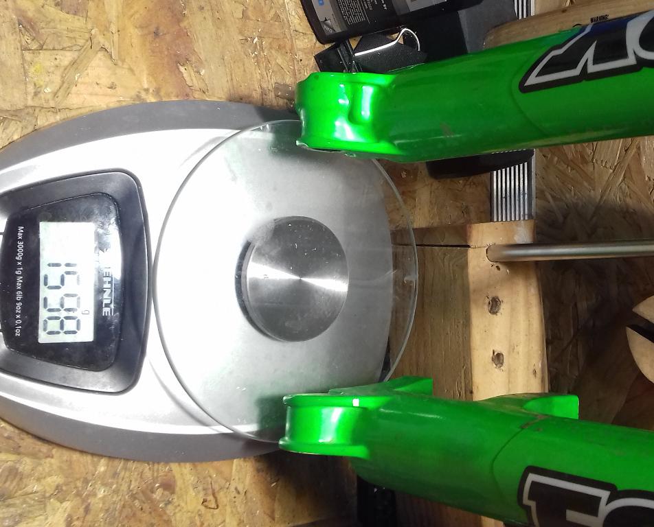

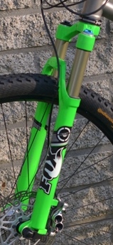

Nimitz Posté(e) le 19 septembre 2017 Posté(e) le 19 septembre 2017 (modifié) Salut à tous, Je suis à la recherche d'une remplaçante à la fourche de mon MOOTS. Je suis satisfait de son fonctionnent mais pas du tout de sa rigidité... En même temps je pèse dans les 100kg même pas mouillé... Pour l'instant il s'agit d'une FOX (verte) 32 Float Fit4 Factory 2016 pesé à 1598gr Je pense la remplacer par une Revelation RCT3 ramenée à 110mm dans les 1800gr Pour la rigidité il ne devra plus y avoir de problème. Mais concernant le fonctionnement du RCT3 est ce que je garderai une certaine onctuosité comme sur la Fox actuelle? Je n'ai plus envie de retrouver le fonctionnement type ''pompe à vélo de mes anciennes'' Reba/Revelation RLT. Merci de l'aide Modifié le 19 septembre 2017 par Nimitz Citer
PunkyB Posté(e) le 20 septembre 2017 Posté(e) le 20 septembre 2017 Elle reste en 32mm non? Je vais peut-être dire une bêtise mais ça ne va probablement pas changer grand chose niveau rigidité. Je dirais de plutôt regarder vers la Yari qui est en 35mm Citer
Dajobi Posté(e) le 20 septembre 2017 Posté(e) le 20 septembre 2017 Même remarque que Bernard. On une Pike qui sort en version 2018 en 100mm et est plus light que la yari. Citer
Nimitz Posté(e) le 20 septembre 2017 Posté(e) le 20 septembre 2017 (modifié) Oui pourquoi pas... Mais cela m’obligerait de passer en Boost et de ne pas profiter des bonnes réductions de fin d'année Même si 35mm doivent fortement améliorer les choses, j'ai plus l'impression que la flexion se fait au niveau au niveau du T qui est bien maigrelet sur ma FOX. Quand j'étais en 26 j'avais déjà ressenti une grande différence entre ma Reba en 100mm et la Revelation en 120... Cela devenait bien Ça marche bien ce RCT3 ou c'est encore une daube marketing à la ''Motion control de rien du tout''? Le Motion Control était tellement efficace que chez Shift-up il y mettait un bouchon à la place Modifié le 20 septembre 2017 par Nimitz Citer

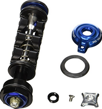

Canaillou Posté(e) le 23 septembre 2017 Posté(e) le 23 septembre 2017 J'ai une fourche Fox 32 Float CTD O/C 100mm. La fourche a environ 3500km et a été correctement entretenue. Suite à un entretien ou mon blocage de fourche ne tenait plus, on se rend compte qu'une pièce est foutue à l'intérieur et pour récupérer un blocage, il faudrait soit débourser plus de 200eur pour changer la pièce (j'ai oublié le nom), soit se contenter d'une fourche sans blocage, vu qu'elle fonctionne toujours ainsi. Pas envie de débourser pour un vieux vélo, je me dis que je vais l'achever ainsi, je fais pas de la compet. Seulement, première rando avec, je remarque que le témoin de débattement est à fond. Je teste et me rend compte que je peux la mettre à fond de buttée rien qu'en mettant un coup avec mon poid. Force est de constater qu'elle ne garde pas la pression. Selon vous, c'est réparable à moindre coût ou bien je peux la taper à la poubelle et acheter une autre? Citer
PunkyB Posté(e) le 25 septembre 2017 Posté(e) le 25 septembre 2017 Si elle sort d'un entretien, je dirais de reprendre contact avec la personne qui s'en est occupé... Citer

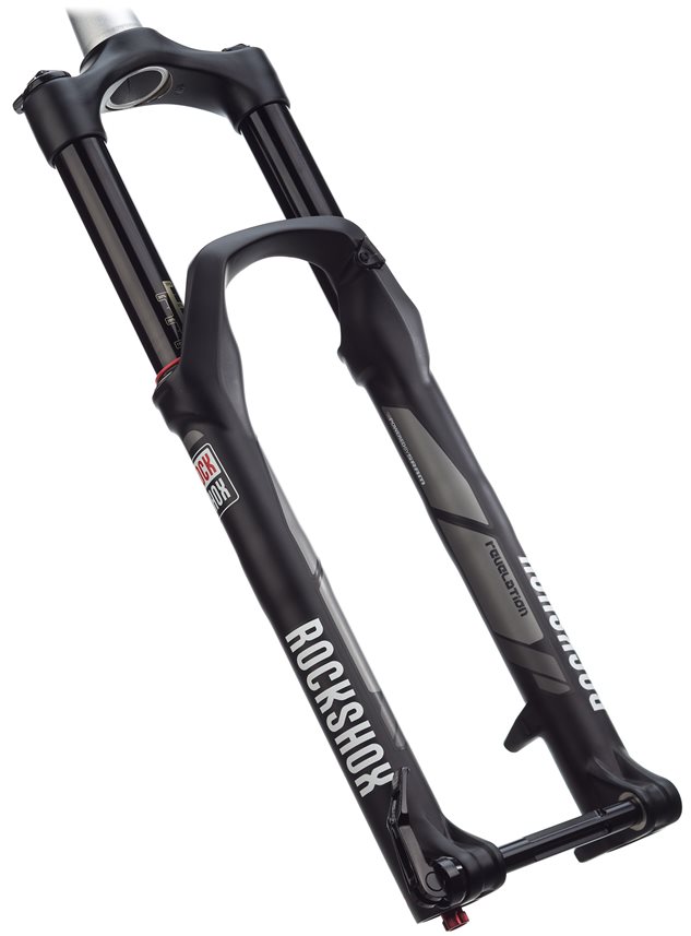

guimchevalier Posté(e) le 25 septembre 2017 Posté(e) le 25 septembre 2017 Il y a 4 heures, Ju160280 a dit : j'aimerai remplacer ma fourche SR suntour XCM ( ressorts ) par une fourche plus légère et avec ressorts "air" ( 100mm ). Je n'ai pas envie de mettre trop d'argent dedans ( 300euros max ) . Sur ce sujet je ne trouve malheureusement pas beaucoup d'avis . Je suis en Vttiste lourd ( + 100kg ) je roule depuis 6 mois à un rythme d'env 3x semaine et mes randos sont des 45 - 60 kms (500 -700 D+) Avez vous des retour sur SR suntour Epixon - Rock shox 30 gold ou autres à ce prix ? J'ai changé début d'année passée ma Suntour XCR par une Rockshox Recon Silver 2017. J'ai payé 252 € + livraison (4€) Je fais un peu plus de 110 kg. Les plongeurs en 32mm étaient indispensables à mon avis vu mon poids. Y avait pas beaucoup de choix en pivot droit et axe QR 9mm Ce qui m'a convaincu, c'est le même système d'amortissement que la reba (à ce que j'avais lu à l'époque), juste les plongeurs en acier plutôt qu'en aluminium. J'avais peur qu'une fourche plus haut de gamme soit plus fragile pour un poids lourd (et je verrai pas trop les 250 g en plus) J'hésitais pour le blocage au guidon (grosse différence de prix), mais il est utile pour moi, pour une section de route ou une courte montée en danseuse. Sinon obligé de gonfler la fourche trop fort. Après une première saison, à mon niveau, j'en suis très content. 1 Citer
Ju160280 Posté(e) le 25 septembre 2017 Posté(e) le 25 septembre 2017 Merci pour ton retour . Je n avais pas pensé à cette fourche . Tu me confortes ds l idée que j avais . Donc ca sera recon Silver vs sr suntour epixon . Citer

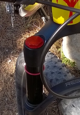

Vincentw54 Posté(e) le 26 septembre 2017 Posté(e) le 26 septembre 2017 Attention que c'est le réglage de base, après ça dépend de ta pratique. Tu as normalement un joint autour d'un des plongeurs qui permet de contrôler la course. Si en fin de ballade le joint est tout au dessus, c'est que la pression est trop basse. S'il te reste trop de marge, tu peux diminuer. Le changement de pression influence le rebond donc vérifie le alors avoir modifié la pression. Toujours à l'arrêt, pied au sol, enfonce ta fourche au max et relâche d'un coup. Elle doit remonter rapidement sans taper au dessus. Si ça tape, serre le réglage (sous le fourreau de droite). Un ou deux clic à la fois. Remontée molle, tu déserre 2 Citer
maxou Posté(e) le 26 septembre 2017 Posté(e) le 26 septembre 2017 il y a une heure, Vincentw54 a dit : Attention que c'est le réglage de base, après ça dépend de ta pratique. Tu as normalement un joint autour d'un des plongeurs qui permet de contrôler la course. Si en fin de ballade le joint est tout au dessus, c'est que la pression est trop basse. S'il te reste trop de marge, tu peux diminuer. Le changement de pression influence le rebond donc vérifie le alors avoir modifié la pression. Toujours à l'arrêt, pied au sol, enfonce ta fourche au max et relâche d'un coup. Elle doit remonter rapidement sans taper au dessus. Si ça tape, serre le réglage (sous le fourreau de droite). Un ou deux clic à la fois. Remontée molle, tu déserre Parfaitement expliqué Citer
