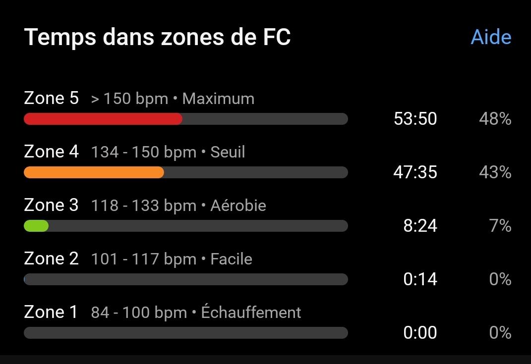

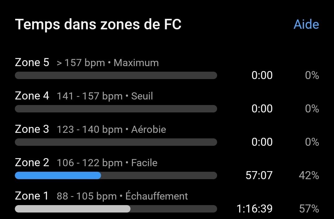

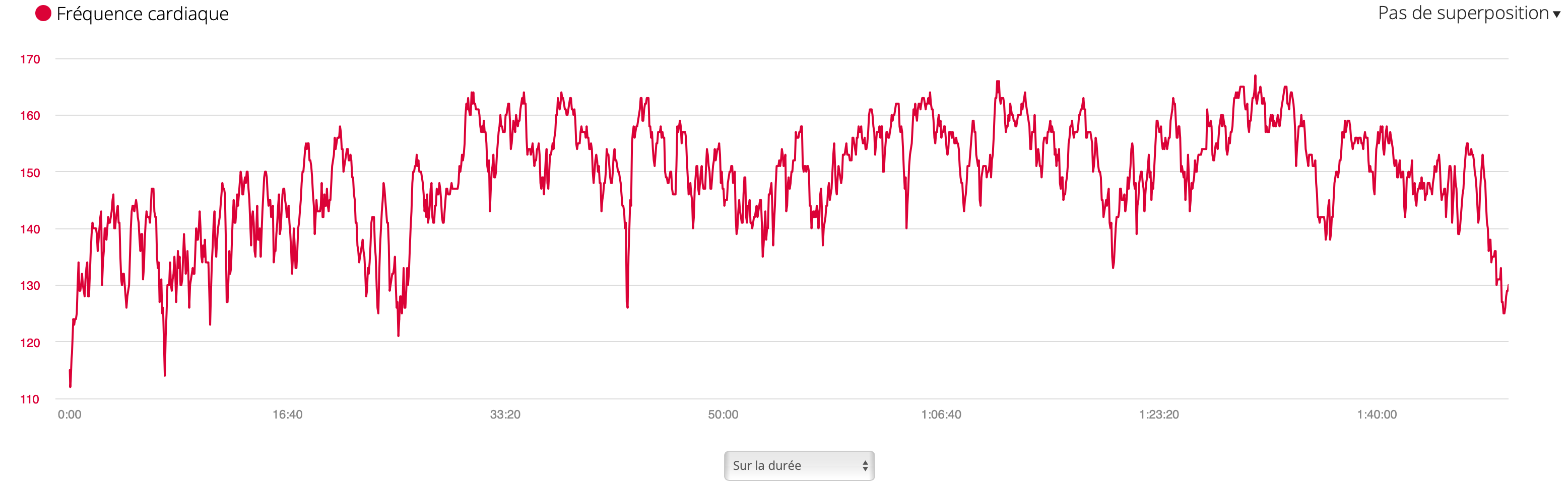

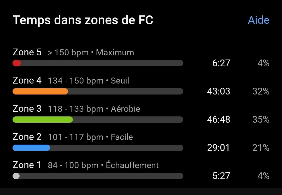

Jojobleu Posté(e) le 26 janvier Posté(e) le 26 janvier (modifié) Même sport. Fenix 6 pro - capteur montre. Fenix 7x - capteur montre Fenix 7x - ceinture cardio HRM-PRO PLUS Modifié le 26 janvier par Jojobleu Citer
rickyfirst Posté(e) le 26 janvier Posté(e) le 26 janvier ouf, c'est fou. Comment faire une vrai programmation d'entraînement avec des enregistrements aussi peu fiables ? Citer
sdon1011 Posté(e) le 26 janvier Posté(e) le 26 janvier Je n’utilise qu’une ceinture, et encore à titre indicatif. Le capteur des montres m’a toujours semblé être du domaine du gadget lors d’une activité sportive. Tu as validé la bonne mesure avec une prise de pulsations à l’ancienne ? Citer
sdon1011 Posté(e) le 26 janvier Posté(e) le 26 janvier Sans savoir plus sur le type de séance et les conditions « expérimentales », le plus interloquent c’est avec la ceinture: une séance avec 55 minutes de VO2max et 45 minutes de seuil sans une seule minute de retour au calme me semble physiquement impossible à tenir (pour moi en tous les cas). Citer
Jojobleu Posté(e) le 26 janvier Posté(e) le 26 janvier (modifié) Je ne sais pas si ça peut t'aider mais. Il ne s'agit pas d'une séance de vélo mais de Cornichon Balle. (Pickleball) L'dée n'est pas de voir si j'ai un coeur qui sait monter haut et longtemps mais de comparer (pas de manière scientifique) les mesures cardio pendant une même durée (2h), un même sport (Pickleball) avec 3 appareils de mesure différents. Modifié le 26 janvier par Jojobleu Citer
sdon1011 Posté(e) le 26 janvier Posté(e) le 26 janvier Toi seul connait ton état de fitness actuel, l'intensité de ces séances et ton état à la fin des dites séances. Mais pour avoir joué environ 30 ans à quasi tous les sports de raquette de l'époque à un niveau que je n'atteindrai jamais en vélo, je dirais que ta ceinture déconne vraiment. Citer
Jojobleu Posté(e) le 26 janvier Posté(e) le 26 janvier (modifié) Il y a 6 heures, Tifox a dit : Tu avais une montre à chaque bras ? Et une troisième autour de la b**e 😊 Non, les 3 mesures faites à 3 occasions différentes. Il y a 6 heures, sdon1011 a dit : Mais pour avoir joué environ 30 ans à quasi tous les sports de raquette de l'époque à un niveau que je n'atteindrai jamais en vélo, je dirais que ta ceinture déconne vraiment. Elle est neuve. Déballée ce matin. Je testerai dimanche prochain avec une autre. Modifié le 26 janvier par Jojobleu Citer
