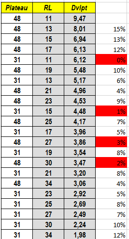

powerdesigner Posté(e) le 17 janvier 2020 Posté(e) le 17 janvier 2020 Dans le choix d'une marque, il y a toujours une partie subjective qui prends plus ou moins d'importance sur la partie purement objective. Je me suis amusé pour le choix de mon gravel a regarder l'intérêt ... ou non du mono (versus double). Actuellement j'ai un shimano 105 en 50/34 avec une cassette de 11-32 (pour info, j'ai aussi un campa qui vient de chez @louteje crois mais bon c'est pas la discussion ) mon bike actuel ne permet pas plus que le 700cx32 puisqu'il est type route au départ. Dans mes recherches, je ne désirais pas vraiment remplacer un route ni un vtt (donc transmission eagle pas prise en compte) et j'ai zappé le grx 1x11 en 11x40 2 tailles de pneu sont retenus 700x32 pour un usage plutôt routier (genre vélotaf, ...) et surtout 700x40 pour un vrai gravel. Partant de cela, j'ai fait le calcul des différents développements (je suis pas au cm dans mes calculs) Shimano 105 K7 11-32 en 700x32 : 50-11 = 9,89m et 34-32 = 2,30m, sur les 22 vitesses, 4 sont en double (différence développement <=3%) dont 18 vitesses réellement, gap moyen entre 2 vitesses (sur base de 18), 8% mais sur le 34 les pignons 25, 28 et 32 on un gap de 12% en moyenne shimano 105 K7 11-32 en 700x40 : 50-11 = 10,12m et 34-32=2,35m et les remarques précédentes sur le nombre de vitesses et les gap sont identiques grx double 48x31 K711-34 en 700x32 : 48-11 = 9,47m et 31-34=1,98m sur les 22 vitesses de nouveau 4 sont inutiles toujours un gap moyen de 8% mais franchement loin d'être linéaire (même par rapport au 105) -> OUT grx double 48x31 K711-32 en 700x32 : 48-11 = 9,47m et 31-32=2,10m (pour info 31-30 = 2,24m) sur les 22 vitesses on passe à 5 inutiles toujours un gap moyen de 8% et on retrouve la norme du 105 -> on est très proche du 105 alors à quoi bon je pourrait mutualiser les pièces grx mono en plateau de 40, K7 11-42 et 700x32 : en 40-11 = 7,91m et 40-42=2,07m, 11 vitesses réelles (donc 7 de moins) et gap moyen de 13%, le plus gros gap est ici entre le 11 et le 13 à savoir 15% et franchement très linéraire. Par rapport au 105, il me manque le 50-11, 50-12 et je me trouve entre le 50-13 et 50-14 par contre le petit développement est inférieur au 105. grx mono en plateau de 42, K7 11-42 et 700x32 : en 40-11 = 8,30m et 40-42=2,17m, 11 vitesses réelles et gap moyen de 13%, le plus gros gap est ici entre le 11 et le 13 à savoir 15% et bien sûr très linéraire. Par rapport au 105, il me manque plus que le 50-11, 50-12 par contre le petit développement reste inférieur au 105. grx mono en plateau de 40, K7 11-42 et 700x40 : en 40-11 = 8,10m et 40-42=2,11m, 11 vitesses réelles et gap moyen de 13%, toujours très linéraire. Par rapport au 105, il me manque le 50-11, 50-12 et je me trouve entre le 50-13 et 50-14 par contre le petit développement est inférieur au 105 Mes conclusions : le grx double n'est pas un choix adéquat dans ma recherche, dans ce cas autant rester sur un 105 entre un double et un simple, 4 vitesses sont en double et on peut aussi jeter le 50-32 donc au final 17 vitesses en grx mono, il est clair que sur route les 2 grands développements vont me manquer en grx, la linéarité des gap est impecccable surtout si l'on tient compte qu'il ny a qu'une manette en jeu, donc pour un esprit simple c'est idéal 1 Citer
rickyfirst Posté(e) le 17 janvier 2020 Posté(e) le 17 janvier 2020 J'ai également effectué ce type de calcul entre mono, double et même triple 😂(j'ai 3 vélos en double et un en mono tandis que madame à 2 vélos en double et un en triple). Les linéarités sont effectivement assez similaires. Il reste donc à choisir ses braquets extrêmes en fonction de l'usage. La règle que j'ai trouvé est plus mon utilisation est disons sportive plus j'ai besoin d'un gap maximum entre braquet de 10%. Cela peut être intéressant du point de vue entrainement d'avoir des braquets pas idéaux (soit les extrêmes soit les gap trop grands) mais lorsque tu es au taquet, tu as besoin d'un idéal adapté à tes caractéristiques. Pour moi par exemple, cela m'a poussé à avoir un plateau de 44 et un de 40 sur mon mono qui a une cassette 10 - 42 (le 10 étant d'ailleurs horrible à rouler car enroulement difficile de la chaîne sur le oignon). C'est une forme de déception pour mon couteau suisse Open Up. Je pense qu'un 48 - 32 (voir 46 - 30) serait plus adapté à l'usage que je fais de ce vélo (vélo hiver, vélotaf, gravel et rando VTT). il y a une heure, Vincentw54 a dit : On ne va quand même pas ouvrir un topic sur les blacks rousses socialistes qui mangent des Chipito ? tu oublies en dansant Citer
sdon1011 Posté(e) le 17 janvier 2020 Posté(e) le 17 janvier 2020 (modifié) J'ai un peu le même raisonnement que vous: l'étagement doit être adapté à la pratique du moment, à ton état de forme et aux habitudes de pédalage. J'ai 46-36 devant pour ma part et plusieurs cassettes à l'arrière (montées sur des roues différentes car pneus différents et montage tubeless et que je n'ai pas envie de passer trop de temps chaque fois que je passe de la route aux chemins et vice-versa). Niveau cassette j'ai pour le moment alterné 11-28 route et 11-40 VTT XT en 11v. Le dérailleur est un XTR 10v avec adaptateur Wolftooth. 36-28 en route c'est trop long pour les longues sorties avec beaucoup de D+ (genre la Magnifique). La cassette 11-40, les gaps ne sont pas top pour rouler sur route (c'est trop long, tu passes une vitesse et ça devient trop court). Là j'ai pris chez maître Ali 2 cassettes route, une 11-32 et une 11-36, l'une pour les sorties route classiques, l'autre pour les sorties en "montagne" prévues cet été. Au prochain changement de cable de dérailleur, exit le XTR 10v car il a déjà un peu de mal sur le 40. Je vais passer sur un XT 11v avec une capacité de 47 dents. Ce qui me fera 35 dents de disponible pour l'arrière si je passe en 46-34 devant. Je pourrais alors monter 11-46, mais je pense rester sur 11-40 ou 11-42. Modifié le 17 janvier 2020 par sdon1011 Citer
