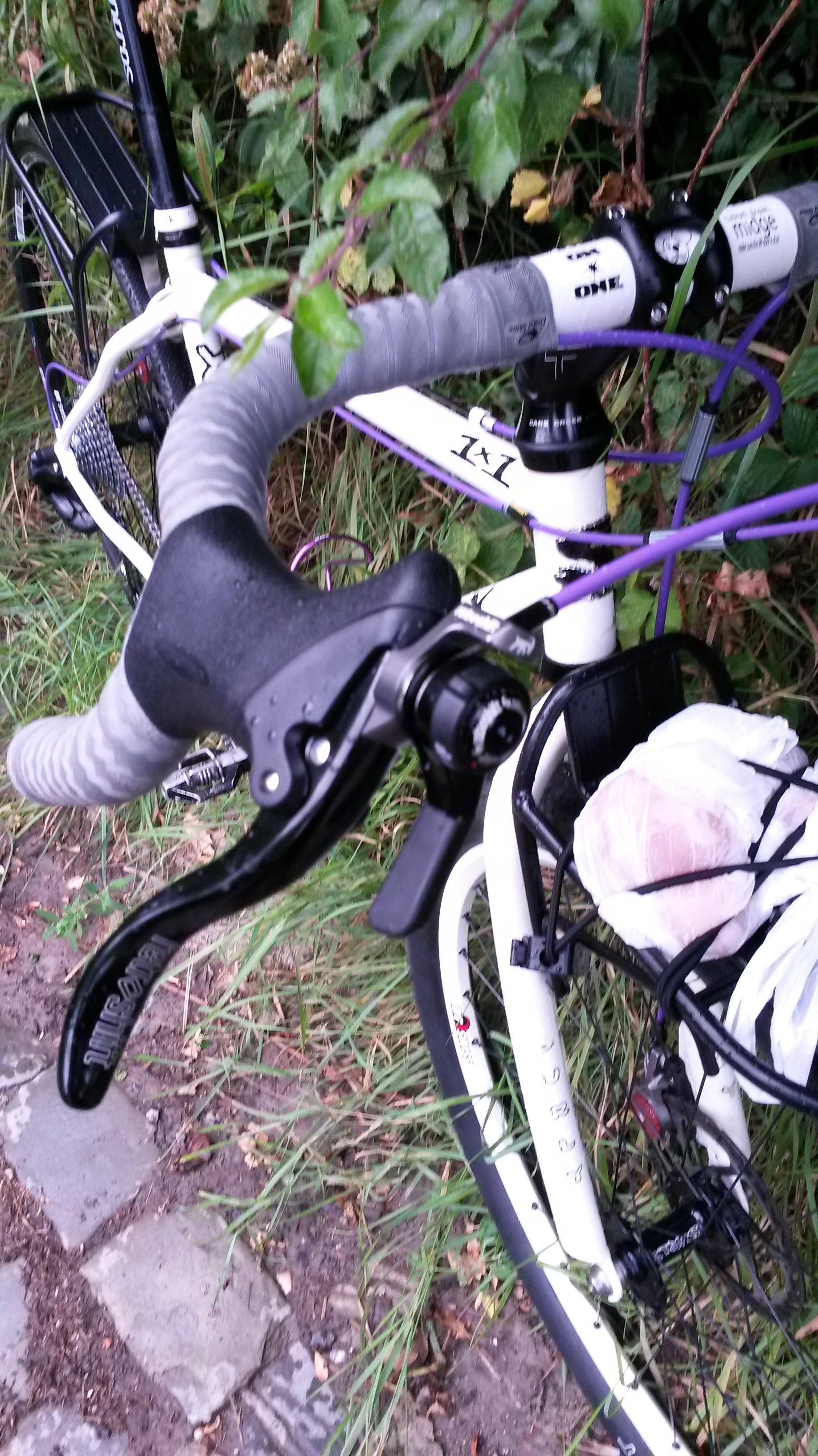

En fait ce sont des bar-ends shifters Microshift fixés sur un support maison, lui-même adapté sur des leviers de freins Tektro.
Cela fonctionne très bien, c'est agréable et très efficace (rapide aussi bien à la montée qu'à la descente). J'en ai sur mon gravel, en freins mécaniques, pour 1x10 (on peut choisir entre plein de versions).
Le seul reproche c'est que c'est cher pour ce que c'est, je trouve (les leviers Tektro qui servent de base c'est 20€ la paire, le thumb shifter Microshift, c'est pas des 100 et des 1000 non plus).
Ca existe aussi en freins hydro, avec à la base des freins TRP route. Mais là c'est encore un bon cran au dessus niveau budget.
Un pote en avait, il en était très content aussi. Aussi bien de la partie shifter (pareille que moi sauf qu'il était en triple à l'avant, donc 2 shifters) que de la partie freinage.
Et sinon il y a encore la solution des bar-end shifters en bout de cintre (en bas). On voit ça même parfois d'origine chez des marques un peu alternatives.
C'est un peu plus "propre" esthétiquement, mais mois pratique (bien que je n'aie jamais essayé). Il faut bouger la main pour atteindre le shifter le plus souvent, càd quand on a les mains sur les cocottes.

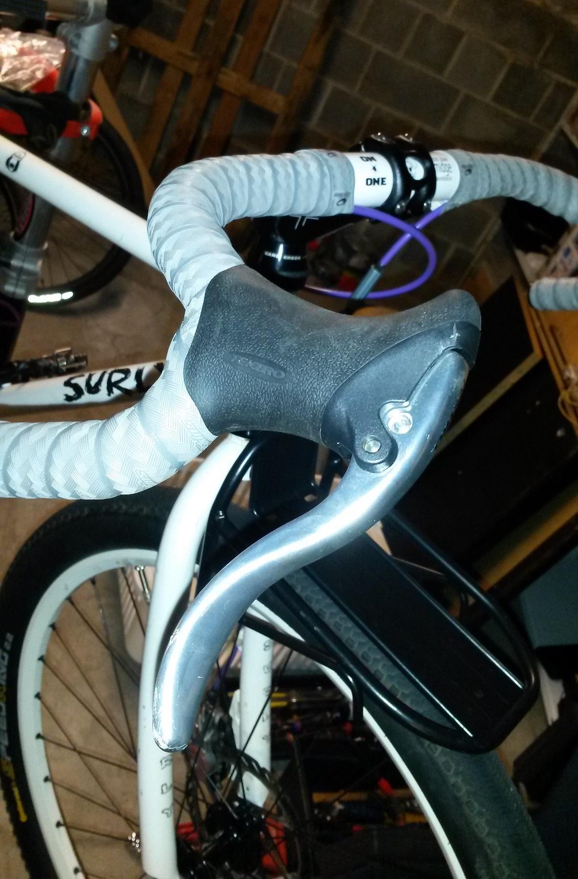

Sur le mien :
Avant : (en SS, ce sont justmeent les mêmes leviers Tektro que ceux que Gevenalle emploie)
En mutli :
Si je veux repasser en SS les choses en trop se démontent très vite :)
une vis et le shifter n'est plus là, deux colsons à couper et la gaine continue est libre, et plus que la chaine et roue arrière à changer (le dérailleur tient à l'axe)

1 hour ago, spin said:
C'est purement une question esthétique.
Quoi, la position du shifter ?
C'est bien plus que ça.
Avec les Gevenalle, en roulant les mains sur les cocottes comme on le fait la plupart du temps, il n'y a qu'à bouger un peu les doigts pour passer les vitesses. Ton appui ne change pas. Tu peux à la fois freiner et changer de vitesse (ou si pas exactement en même temps, presque)
Avec les shifters en bout de drops, tu dois bouger ta main pour actionner les shifters, que ce soit évidemment quand tu as les mains sur les cocottes, mais même aussi avec les mains en bas, car quand tu tiens le cintre, c'est avec les freins à portée de doigts, pas tout au bout
