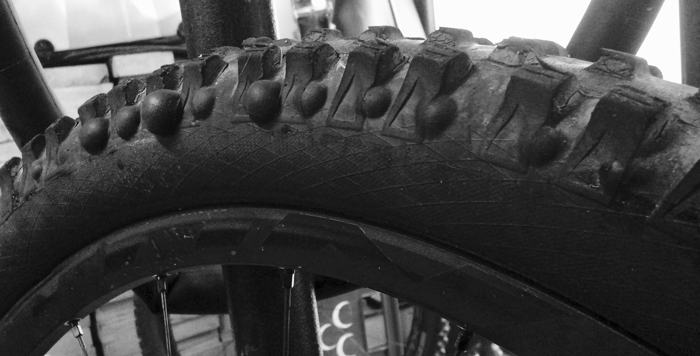

LeRusse Posté(e) le 15 août 2015 Posté(e) le 15 août 2015 Bonjour à tous j ai des hernies le long des flancs de mon magic mary. Est ce normal?
LeRusse Posté(e) le 23 août 2015 Auteur Posté(e) le 23 août 2015 Après trois recadrages ça donne ceci:
Tonton tapis Posté(e) le 23 août 2015 Posté(e) le 23 août 2015 Tu as mis 6 bars dedans ou quoi ? Jamais vu ça ...il n'aurait pas fait un voyage prolongé sur le porte vélo, gaz d'échappement brûlant qui aurait attaqué la structure ? 'Juste une hypothèse comme ça..
Invité Posté(e) le 23 août 2015 Posté(e) le 23 août 2015 En tout cas je trouve cela assez esthétique voir artistique, je te le rachèterais bien tiens! sinon contacte directement Schwalbe, ils sont assez réactif.Manfred Greff de chez Schwalbe (mail à faire en anglois) m.greff@schwalbe.com
Krutor Posté(e) le 23 août 2015 Posté(e) le 23 août 2015 la pression? Combiné à une exposition au soleil? Tu l'as monté au compresseur? C'est quelle version?
LeRusse Posté(e) le 24 août 2015 Auteur Posté(e) le 24 août 2015 Depuis le debut j ai eu les galets exterieurs qui craquelaient. Mais comme la gomme exterieur est plus tendre je me suis dis que c etait peut etre normale. Puis 4 mois après le montage j ai eu une bulle. Les bulles se sont multipliée apres une journée passée dans la caillasse mais sans crevaison. J ai, une fois le pneu retiré, remarqué que les bulles se degonflent également. J ai pas besoin de le gonffler à 4 bars pour que les tubercules apparaissent.merci à mouton noir pour l adresse mail, je vais envoyer un mail et voir si ils peuvent me donner des réponses
Coco Posté(e) le 24 août 2015 Posté(e) le 24 août 2015 C'est le modèle 2017! Avec un meilleur grip latéral!
LeRusse Posté(e) le 24 août 2015 Auteur Posté(e) le 24 août 2015 C est la version snakeskin tubless ready. Je remarque que ses bulles apparaissent également sur mon pneu avant qui est aussi un magic mary snakeskin tublessready. J attend des news de schwalbe. Wait and see
Vincentw54 Posté(e) le 24 août 2015 Posté(e) le 24 août 2015 Je me posais la même question. Vraiment bizarre que les bulles apparaissent à la base de chaque crampon. C'est comme si la gomme était moins épaisse à cet endroit et que le préventif ne faisait pas effet. De plus c'est au-dessus du flanc donc pas dans la zone snakeskin. J'avais eu aussi avec un Rocket Ron en snakeskin pacestar, les crampons se déchiraient. En Nobby nick Gatestar, ça semble tenir.
LeRusse Posté(e) le 24 août 2015 Auteur Posté(e) le 24 août 2015 J utilise du stan's no tube comme préventif. Et ça commence à déconner de la même facon sur mon pneu avant. Un MM aussi acheté en même temps. Je m étais dis que la carcasse avait du mal à encaisser mon pilotage d écarisseur mais comme ca apparait aussi sur l avant qui est beaucoup moins chargé par mes kilos superflus, j me dis qu il y a pt un soucis dans la structure du pneu
Hash Posté(e) le 24 août 2015 Posté(e) le 24 août 2015 Pour moi, ce n'est pas normal, retour en garantie
LeRusse Posté(e) le 24 août 2015 Auteur Posté(e) le 24 août 2015 Je viens de recevoir une reponse de chez schwalbe. Pour faire court ils ne peuvent rien me dire sur le probleme et je doit aller voir mon bouclard qui m a vendu les pneux.donc ils bottent en touche. Et je suis bon pour aller voir mon revendeur et je vais encore etre tenté etfaire tous les rayons en bavant madame va aprecier
Cube Posté(e) le 24 août 2015 Posté(e) le 24 août 2015 Tu peux aussi tenter le coup avec Intercycle qui distribue Schwalbe en Belgique en évitant de préciser que tu as déjà envoyé un mail en Allemagne.On ne sait jamais, qui ne tente rien...

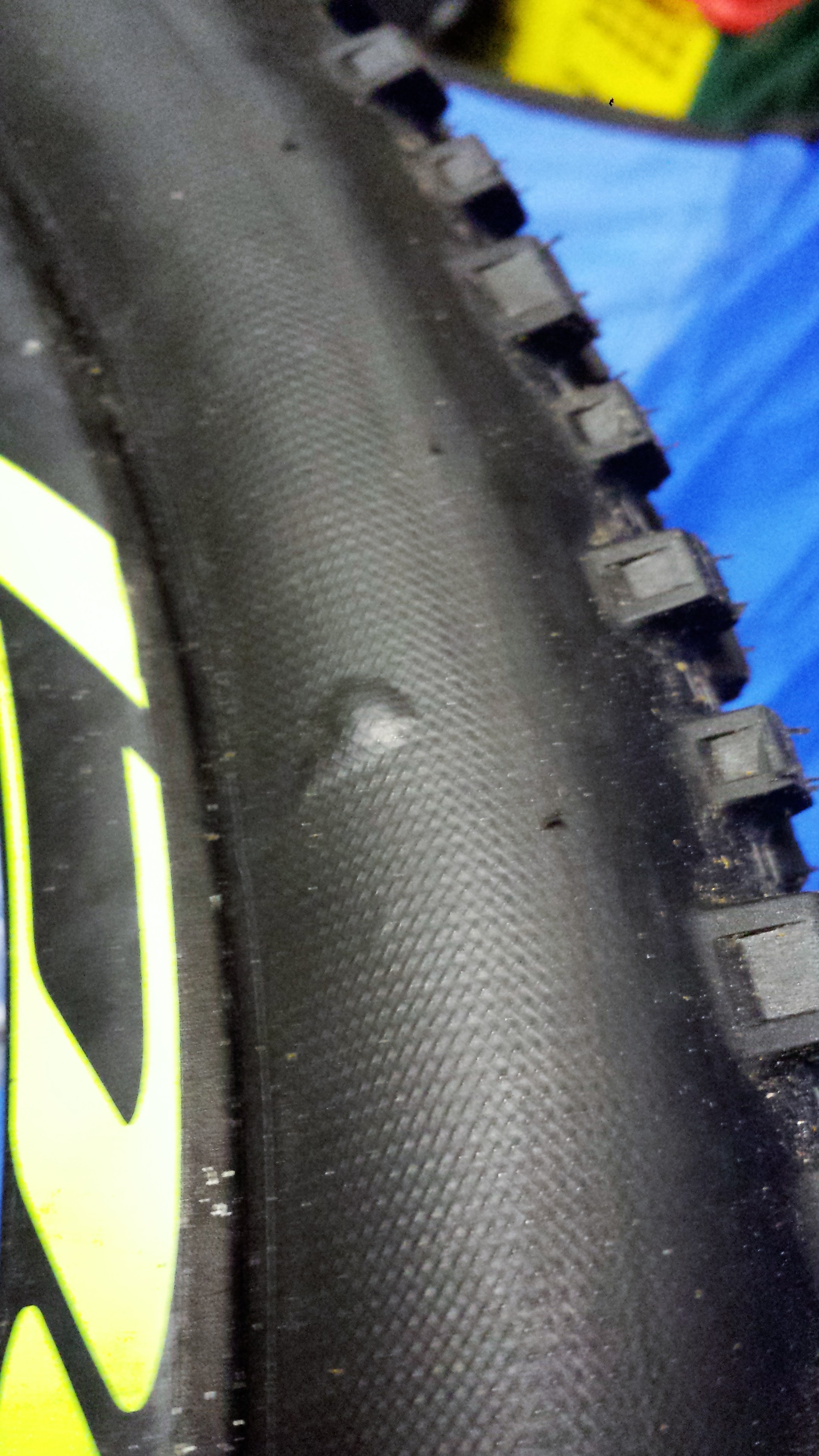

Vincentw54 Posté(e) le 6 décembre 2015 Posté(e) le 6 décembre 2015 Bon visiblement il y quelques soucis de qualité chez Schwalbe, je viens d'avoir un cas similaire avec un Nobby Nick. J'ai juste mis 3 bars de pression au montage jeudi soir et laisser pendre le pneu au garage. Voilà le résultat dimanche matin Je n'ai même pas roulé avec ce pneu et j'ai fait gaffe de ne rien faire couler dessus. J'ai envoyé un mail à Bike co. pour avoir leur avis

streupaland Posté(e) le 6 décembre 2015 Posté(e) le 6 décembre 2015 hello ben c'est bien triste, de la part de Schawlbe qui est une référence en pneus vélos. problemes de fabriquation, la trame intérieure est poreuse et microfisurée et sous l'effet de la pression et du préventif , elle laisse passer la pression qui se loge sous la carcasse extérieure, à éviter risque de déchirure,d'éclattements. prévenir schawlbe, alerte qualité et retour des produits incriminés suivant leurs nums de production. si toutes leurs gammes est pourave, on est mal, puique 1 NN et 1 MM je suppose que d'autres copains vont aussi se rendre compte d'un blem!!!! en attendant une réaction de leurs parts et de réponses satisfaisantes, on achète plus du schwalbe, cordialement roy
Cube Posté(e) le 7 décembre 2015 Posté(e) le 7 décembre 2015 Toutes les gammes? Faut voir depuis quand alors parce que j'ai acheté trois RoRo( ben oui un de réserve) chez Bike Co et les deux montés ne présentent pas les mêmes défauts. Achat il y a environ trois mois donc peut-être pas le même stock
Vincentw54 Posté(e) le 7 décembre 2015 Posté(e) le 7 décembre 2015 Il y a 14 heures, jos_2001 a dit : comme quand je faisais les gaufres à la chaine chez Milcamps, les standards de qualité n'étaient pas les mêmes pour certaines marques que pour les grandes surfaces. Je suis certain que c'est pareil pour les vpc, en tout cas quand tu peux avoir un prix 60% pour moins cher, y a un stuut qq part, et peut-être bien là... Je n'y crois,pas de trop non plus, du moins pour Schwalbe. Je dirai plutôt que certains vendeurs veulent faire croire que leur marchandise est de qualité supérieur pour vendre plus cher.

Vincentw54 Posté(e) le 7 décembre 2015 Posté(e) le 7 décembre 2015 J'ai déjà commandé une dizaine de pneus chez bike component et c'est le 1er qui a un souci. Ça faisait un bon mois que c'était en rupture de stock. Je pencherai sur une production faite à la va vite pour expliquer ce défaut.

Vincentw54 Posté(e) le 7 décembre 2015 Posté(e) le 7 décembre 2015 Bike co. m'a répondu, je dois renvoyer le pneu. J'ai commandé un Magic Mary à la place Il sera remboursé après contrôle.
streupaland Posté(e) le 7 décembre 2015 Posté(e) le 7 décembre 2015 le problème, c'est que les frais d'envoi vont etre à ta charge, si tu renvoi par DPD ou DHL cela va te couter, le prix du pneu c'est l'inconvénient qui peut arrivé avec les sites de ventes par correspondance,dont je fait usage ausssi, (bike-discount, alltrick , bikeinn, ) le fait que Scwalbe fasse 2 productions, une pour son circuit de distribution officiel et une pour le low-cost, ça je crois pas, quoique travaillant dans une grande marque de voiture, je peut affirmer que Dacia (low-cost) n'est pas Renault, idem en robinetterie, pour grohé ou geberit vendu dans les grandes surfaces ou distributeurs ( Facq, Dambois ,etc...) impossible de réparer, les derniers cités car on ne trouve pas de pièces . c'est du plastoque,différence de qualités 100/100, mais comme toujours le prix diffère de 100/100.
Vincentw54 Posté(e) le 7 décembre 2015 Posté(e) le 7 décembre 2015 Les frais de transport seront aussi remboursé d'après le mail.
streupaland Posté(e) le 7 décembre 2015 Posté(e) le 7 décembre 2015 oufti!!! super heureux pour toi, je prends bonne note et j'ajoute Bike- co à la liste de mes fournisseurs merci pour info.
Vincentw54 Posté(e) le 7 décembre 2015 Posté(e) le 7 décembre 2015 J'ai toujours été satisfait des commandes passées chez eux. Sur une bonne dizaine de commandes , c'est la première fois que je dois faire appel au SAV et leur réponse semble correct (attendons le dénouement pour confirmer )
