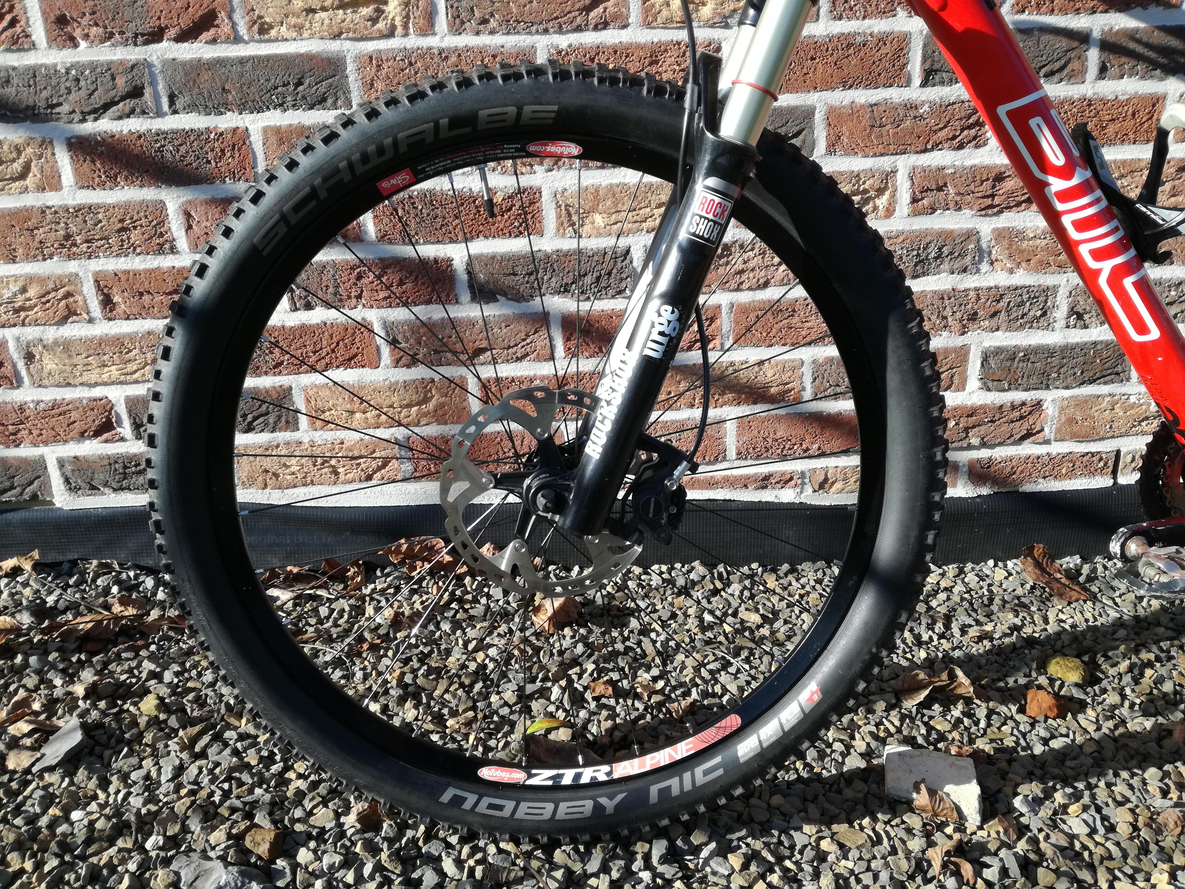

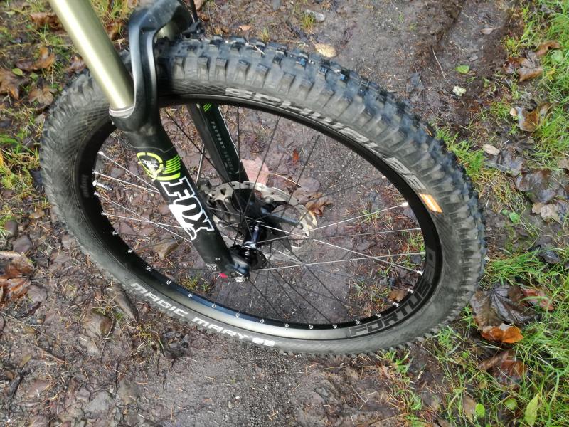

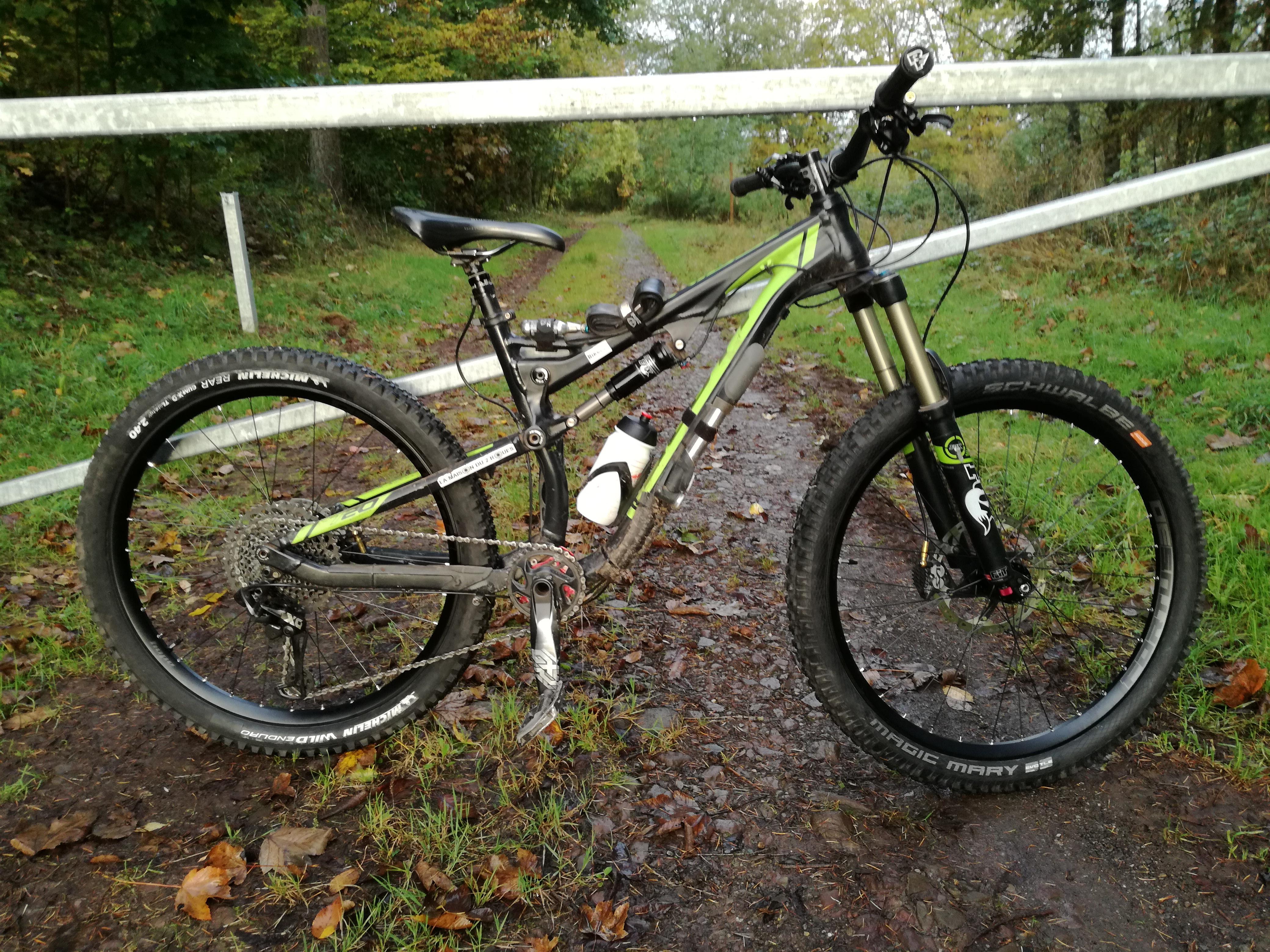

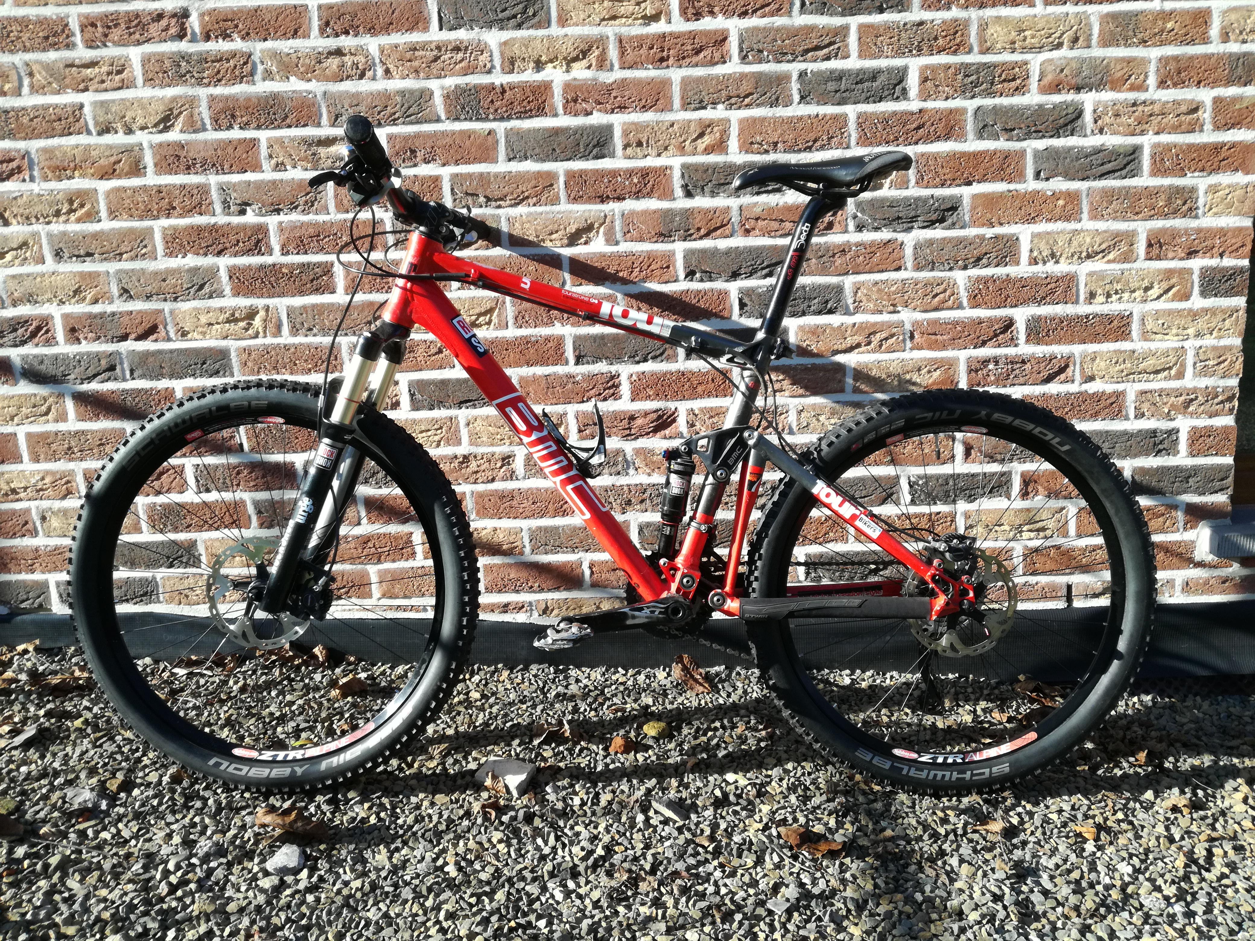

Vincentw54 Posté(e) le 8 novembre 2019 Posté(e) le 8 novembre 2019 (modifié) Je me lance aussi dans l'aventure du montage artisanal. Après un premier essais full Hope pour le Genius. J'ai décidé d'offrir aussi une 2ème paire roues à mon mulet. Je suis parti sur des jantes ZTR Alpine récupérées chez @Iceman. Elles ont été agrémentées de moyeux Shimano XT M8000 et de rayons Sapim race 2,0 / 1,8 / 2,0 Premier test cet après-midi Modifié le 8 novembre 2019 par Vincentw54 1 Citer

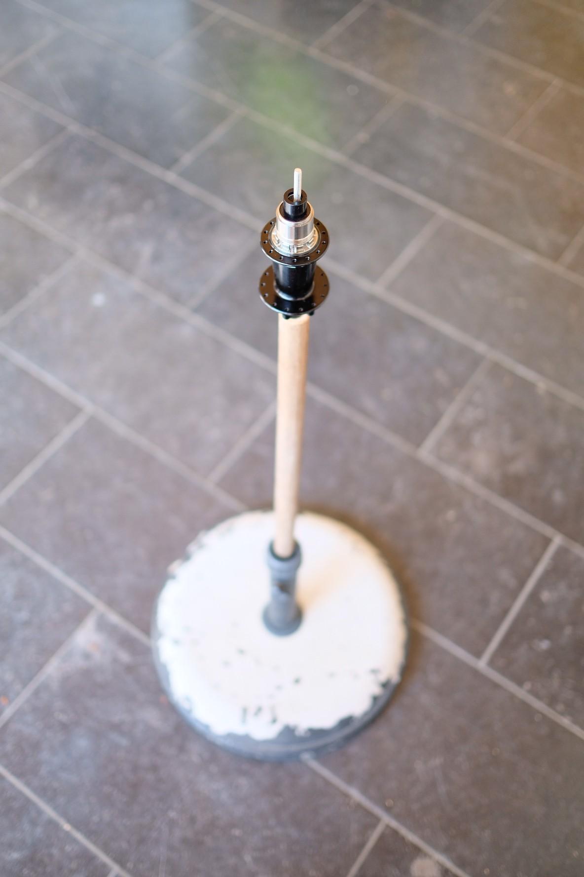

Thom Powder Posté(e) le 23 avril 2020 Posté(e) le 23 avril 2020 (modifié) Après avoir vu ça dans une vidéo, je me suis dit qu'il m'en fallait un : Le moyeu est juste a la bonne hauteur pour assembler une roue avec la jante posée sur les genoux. Composants : un vieux peid de parasol, un vieux manche de balais et une tige filetée. Voici la version €€€€€ : Modifié le 23 avril 2020 par Thom Powder 2 Citer

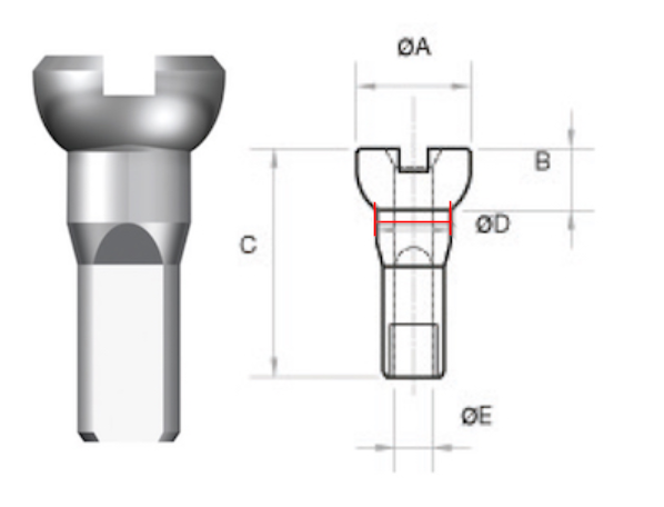

Tifox Posté(e) le 24 avril 2020 Posté(e) le 24 avril 2020 Je regarde ce weekend si je peux bricoler. Si tu as un pied a coulisse, tu saurais mesurer la taille de ceci ? Citer
Thom Powder Posté(e) le 24 avril 2020 Posté(e) le 24 avril 2020 D = 4 mm en fait et pas E. En fait la circonférence est de 4 mm a partir de D jusqu'en bas. Juste que la partie basse est carrée. Mais le diamètre reste 4mm sur les nipples Sapim et DT Citer
frans Posté(e) le 24 avril 2020 Posté(e) le 24 avril 2020 Version à imprimer -> il y aussi a des dimensions dans les plans si nécessaire. https://www.thingiverse.com/make:558809 1 Citer
