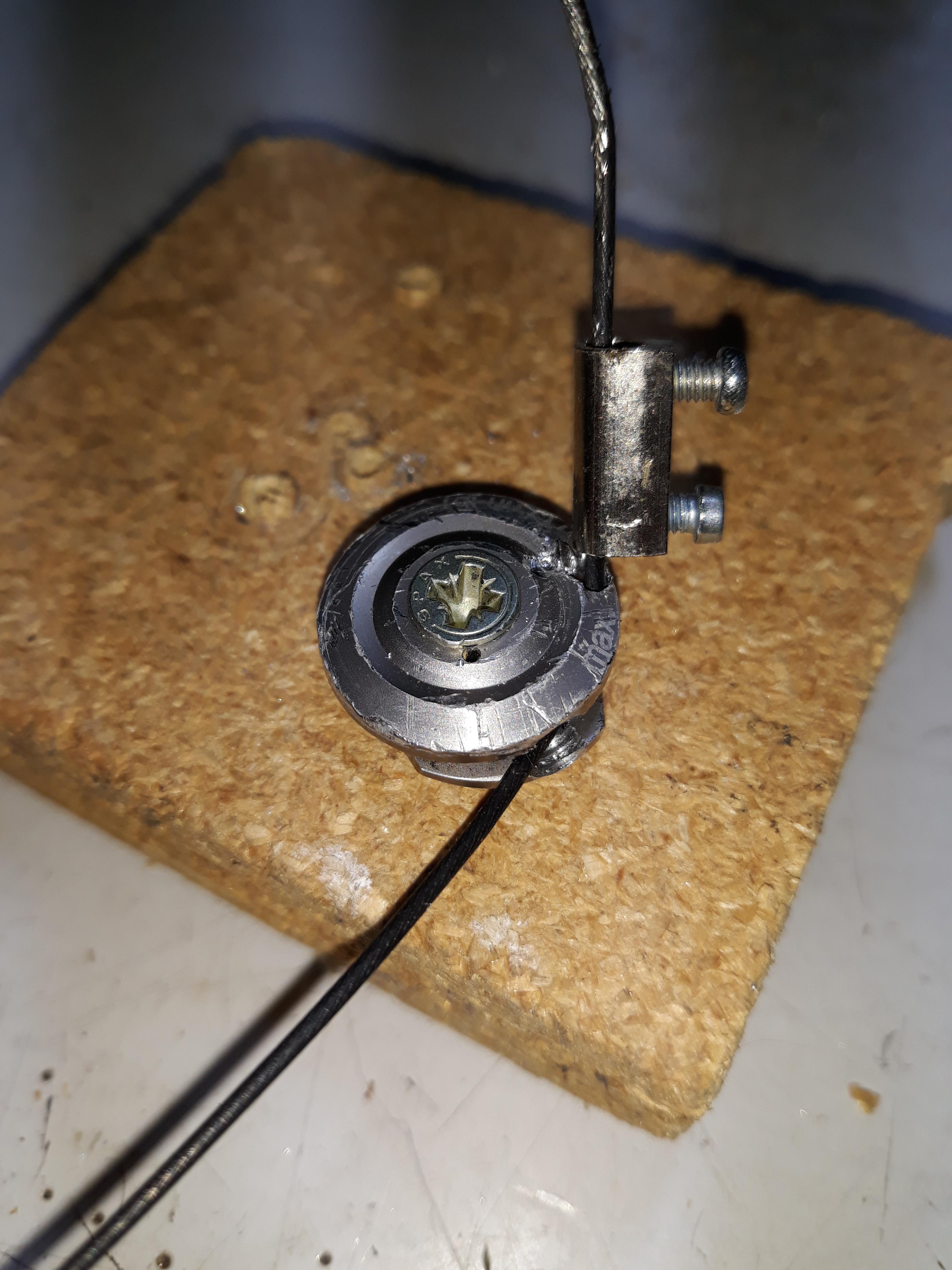

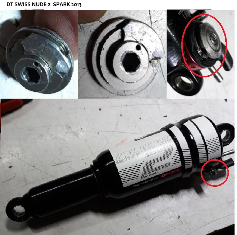

ondolina Posté(e) le 20 janvier 2020 Posté(e) le 20 janvier 2020 (modifié) Problème sur mon vieux Spark 2013 , le câble de réglage de l'amortisseur DT SWISS Nude 2 ne tient plus dans la roulette de réglage , dès que je serre un peu trop la vis sur le câble, elle décroche , j'ai testé une autre vis , même combat ; le pas de vis dans la roulette doit être nase, mission probablement impossible , quelqu'un aurait-il ça dans un tiroir ? Un conseil pour me sortir de ce bourbier ? Modifié le 20 janvier 2020 par ondolina Citer
arno43 Posté(e) le 20 janvier 2020 Posté(e) le 20 janvier 2020 @ondolina d'après la photo il y aurait moyen de refaire un filet plus gros avec des tarauds ou de mettre un filet ressort (ici) . 1 Citer
ondolina Posté(e) le 20 janvier 2020 Posté(e) le 20 janvier 2020 Arnaud , merci pour le conseil !!! je n'y avais pas pensé, il ne me semble pas qu'il y ait beaucoup de marge mais foutu pour foutu , je vais tenter le coup , je vais regarder récupérer dans ma valise de filetage si je trouve la bonne taille , bon dans le pire des cas je passerai la commande en manuel . Citer
ondolina Posté(e) le 25 janvier 2020 Posté(e) le 25 janvier 2020 (modifié) A l'autopsie, la lamelle du dessous est fissurée, c'est mort de chez mort pour le filet, Après quelques insomnies et un brainstorming digne du space center de la NASA , j'ai opté pour une solution Mister bricolo, foreuse , mèche de 2mm , un trou en travers , récupération d'un sucre de connexion électrique et le tour est joué, c'est pas élégant mais fonctionnel Modifié le 25 janvier 2020 par ondolina Android et son putain de correcteur auto que tu arraches et qu'il te réactive :( 1 Citer
Jojobleu Posté(e) le 25 janvier 2020 Posté(e) le 25 janvier 2020 Je confirme. C'est pas élégant. 😊 1 Citer
gilou Posté(e) le 27 janvier 2020 Posté(e) le 27 janvier 2020 tu peux remplacer le sucre par un elegant petit serre cable 😃 Citer
hman32 Posté(e) le 27 janvier 2020 Posté(e) le 27 janvier 2020 (modifié) Honnêtement ce serais plus propre avec un truc du genre a ceci: C'est pour les tiges de selles, du coup tu t'arrange pour que le trou dans ton disque soit assez grand pour passer le cilyndre. Tu passe ton cable dans le trou du cylindre puis tu serre par la vis qui reste accessible de l'extérieur. C'est propre et discret mais il faut voir si ce n'est pas trop gros pour ton bricolage Si pas possible de le mettre dans le disque, ca reste plus élégant qu'un sucre... Modifié le 27 janvier 2020 par hman32 Citer
ondolina Posté(e) le 27 janvier 2020 Posté(e) le 27 janvier 2020 merci pour vos réactions @gilou je n'ai malheureusement que des colsons en plastique qui à mon avis ne tiendront pas @hman32 je ne connaissais pas cette solution , ça se trouve où ?? clair que je n'arriverai pas à intégrer l'ensemble dans la roulette mais l'idée est intéressante ceci dit vu que ça se trouve vers le bas sur le dessous du cadre et de plus c'est pour mon mulet , je sais pas si le jeu en vaut la chandelle , Citer
hman32 Posté(e) le 27 janvier 2020 Posté(e) le 27 janvier 2020 @ondolina j'en ai trouvé chez bike-components:https://www.bike-components.de/fr/Kind-Shock/Attache-de-Cable-pour-LEV-p34730/argente-universal-o300001/ Une autre solution c'est ceci: Que l'on trouve facilement chez Mr Bricolage (ils ont trois dimensions =/=)https://www.mr-bricolage.be/accessoire-chaine-cable-corde/1298-serre-cable-type-velo.html#/2428-dimensions-1mm_6_pieces Dans ce cas là, voir si tu sais remonter le cable par le pas de vis qui est foirée et tu bloque le cable avec le serre cable. Citer
gilou Posté(e) le 27 janvier 2020 Posté(e) le 27 janvier 2020 oui ce genre de bricole ça se trouve dans tous les mag brico Citer

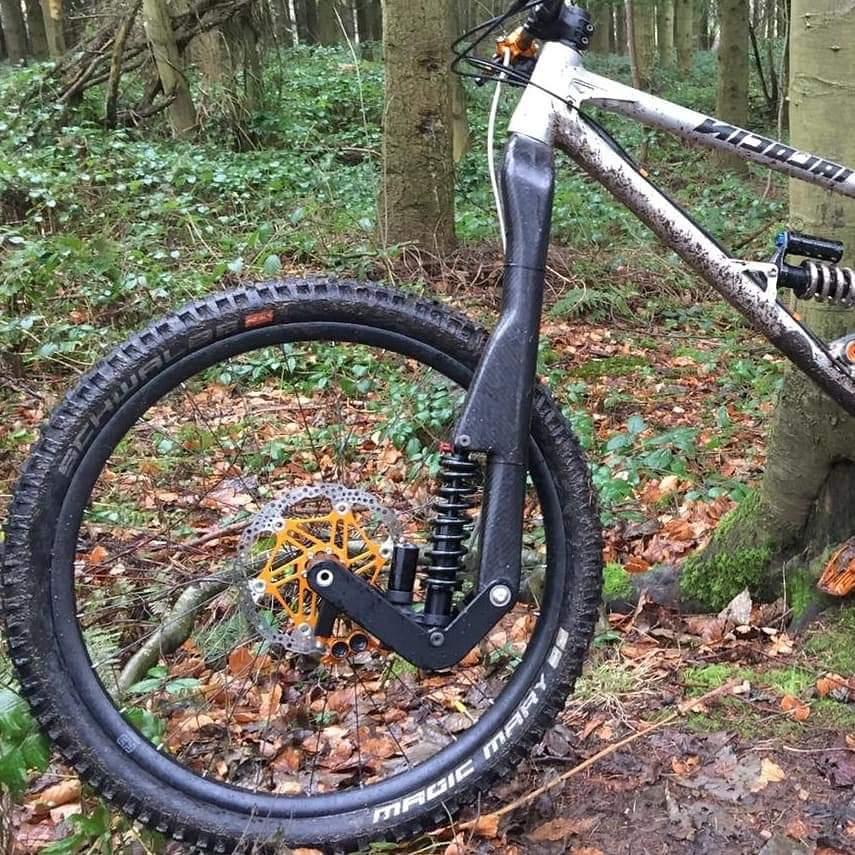

Tonton tapis Posté(e) le 4 février 2020 Posté(e) le 4 février 2020 Du handmade par Carbon Wasp Étrange qu'ils utilisent un Nicolaï pour ça Citer
Toff Posté(e) le 4 février 2020 Posté(e) le 4 février 2020 en fait la Motion était pas si moche finalement 1 Citer
Tonton tapis Posté(e) le 4 février 2020 Posté(e) le 4 février 2020 c'est pas certain que ça dépasse le stade de proto cela dit Citer
Jaykriss Posté(e) le 4 février 2020 Posté(e) le 4 février 2020 Étrange qu'ils utilisent un Nicolaï pour ça J'aurais préféré voir ça sur un Rocky Mountain... [emoji23]Envoyé de mon MRD-LX1 en utilisant Tapatalk Citer
hman32 Posté(e) le 4 février 2020 Posté(e) le 4 février 2020 Mais quel horreur en plus il doit y avoir un jeux, en torsion, énorme s'il n'y a qu'une seule jambe et ce bras de levier? Citer
PunkyB Posté(e) le 4 février 2020 Posté(e) le 4 février 2020 Le rejeton d'une Lefty et d'une Motion... ils n'ont pas trouvé le moyen d'y ajouter le système à lamelles de la Lauf? Citer

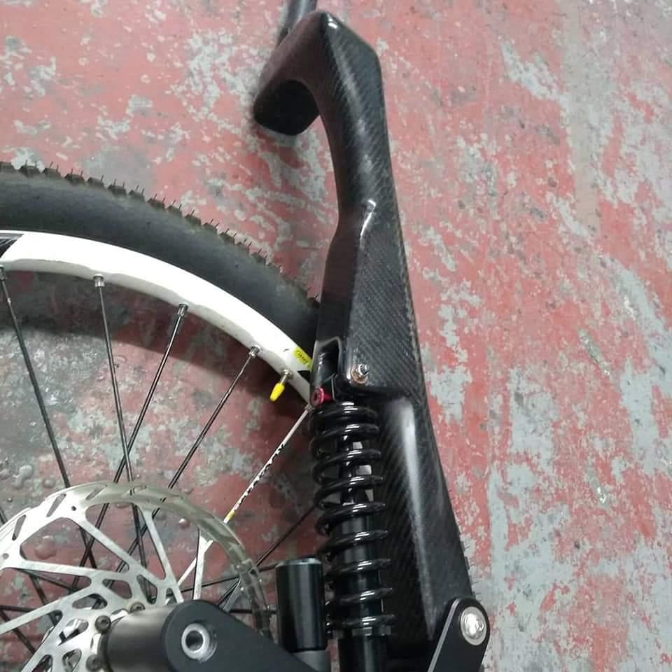

hman32 Posté(e) le 21 février 2020 Posté(e) le 21 février 2020 Voila un peut plus de détail sur cette fameuse fourche faite maison...https://www.pinkbike.com/news/the-single-sided-carbon-fiber-diy-linkage-fork.html Mais ça reste moche 🤣 Citer
Thom Powder Posté(e) le 21 février 2020 Posté(e) le 21 février 2020 C'est un montage très cohérent ! 1 Citer
