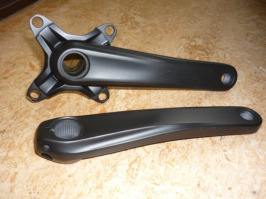

RifRaf Posté(e) le 13 février 2018 Posté(e) le 13 février 2018 J'ai un copain serbe qui m'a fait anodiser un XT via une usine de vente d'arme. Ça paraît dingue comme ça mais c'est la stricte vérité vraie C'est LA solution!

RifRaf Posté(e) le 13 février 2018 Posté(e) le 13 février 2018 C'est mon pédalier Ça tient super bien!
Jaykriss Posté(e) le 13 février 2018 Auteur Posté(e) le 13 février 2018 il y a 21 minutes, RifRaf a dit : C'est mon pédalier Ça tient super bien! Tu sais m'en dire plus ? C'est un XT anodisé par tes soins ?
RifRaf Posté(e) le 13 février 2018 Posté(e) le 13 février 2018 Non, par ceux d'un copain de mon ami serbe. Commande spéciale, pas une habitude de la maison
