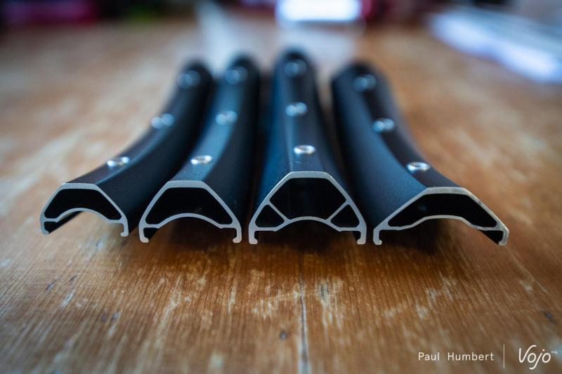

Vous pensez quoi des Stans Arch MK3, Vojo en dit du bien, en tout cas pour l'avant...
Visiblement les jantes pokent assez facilement. Dixit @guizaume et je sais plus qui
Les flow poquent, les arch je ne sais pas. ;)
Pour le moment mes Arch III se portent très bien. Elle on l'air moins chewing gum que les Flow.
je suis en train d'hésiter entre deux jantes, les Arch MK3 ou le DT Swiss EX 511.
Les Arch ont un poids de 425 gr et une largeur interne de 26 mm.
Les DT Swiss ont un poids de 535 gr et une largeur de interne de 30 mm.
Le dilemme... je privilégie le gain de poids avec les Arch ou une plus grande largeur et donc un meilleur grip avec les DT Swiss?
Quel serait le critère à privilégier d'après vous, pour une pratique enduro et un montage pneu pour terrain sec?
26 c'est déjà sympa niveau grip...
J'ai des Arch mkIII et je les trouves très sympa. C'est un excellent compromis. Ca permet d'avoir un ballon sympa tout en ayant du rendement. Ce n'est pas innocent si certains pros roulent avec une roue plus large devant et une plus étroite derrière. Kit que propose Mavic avec les Deemax par exemple. Tu peux à mon avis déjà bien envoyer avec les Arch avant de les abimer... Ou tu mets une Flow devant et une Arch derrière.
A toi de voir si tu veux prendre 200 gr pour 4mm de plus. Il y a peu, on roulait encore en 21mm :)
Ça dépend de ton poids aussi, mais des arch en usage enduro, c'est quand même pas miser sur la fiabilité du montage...
Pas plus que des Flow visiblement...
