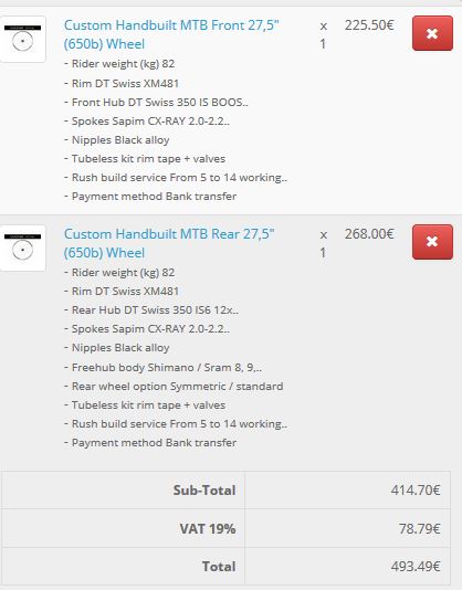

Bon... j'ai fait mon petit montage à la carte mais je ne suis pas plus convaincu que ça.
Par élimination j'ai repris une XM481 derrière.
...pas de moyeu Boost pour l'arrière
Pas vu d'option pour la ligature
Bref: en ce qui me concerne, Maître Roues a encore de beaux jours devant lui ;)

Je crois que tu as pris le configurateur straightpull et pas rayons normaux.
Dans celui-ci tu as les Arch ou les Flow Mk3 notamment. Il y a les moyeux Boost chez Novatec.
les CX-ray ça sert à rien (enfin de dépenser plus pour eux, sinon évidemment ce sont de bons rayons) ; les D-light sont un choix bien plus avisé
Les ligatures, ça ne sert à rien non plus (à part maintenir les rayons en cas de casse). Mais ça ne fait pas de tort (à part au portefeuille !) et ça "finit" bien des roues artisanales.
