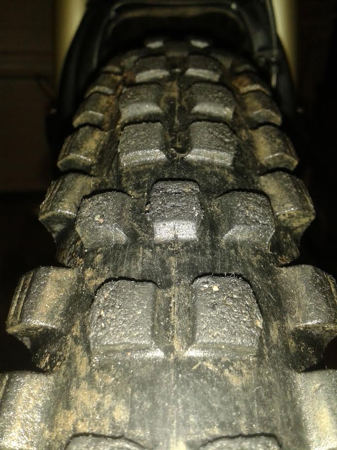

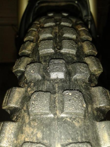

Vais penser à faire une photo du mien... je l'ai depuis les Pass'Portes 2016.
On dirait un pneu de moto après un motoGP tellement ça bouloche. Mais je te l'accorde, il accroche encore bien.

Ouais enfin si tu veux avoir une idée de la tronche de mon Magic Mary... on arrive gentiment à la moitié de la hauteur des crampons :s
Gomme tendre c'est bien... mais faut voir l'usage ;)

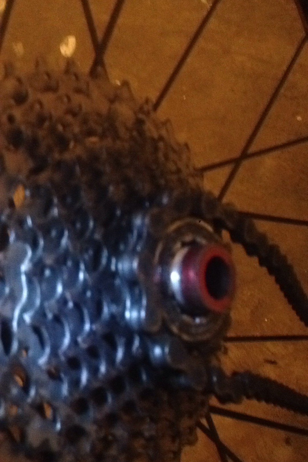

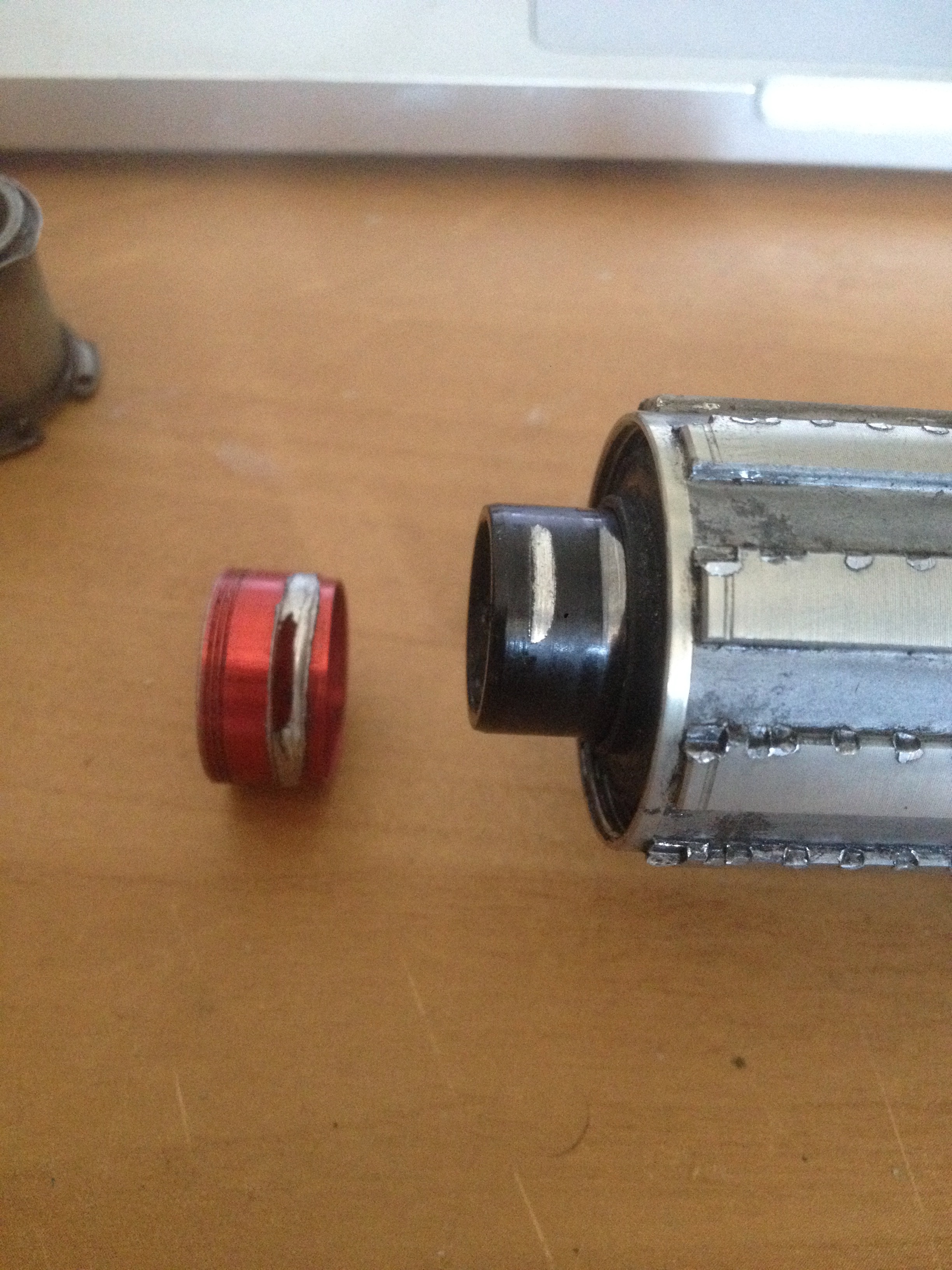

Finalement, en démontant ça aujourd'hui au calme voici le constat en image :
Donc là on voit que l'axe est rongé. (la couleur métal entre le rouge et la cassette). Ca pourrait être la chaine mais j'avais déjà vérifié pendant mon shift et cette dernière ne touchait aucun élément ..

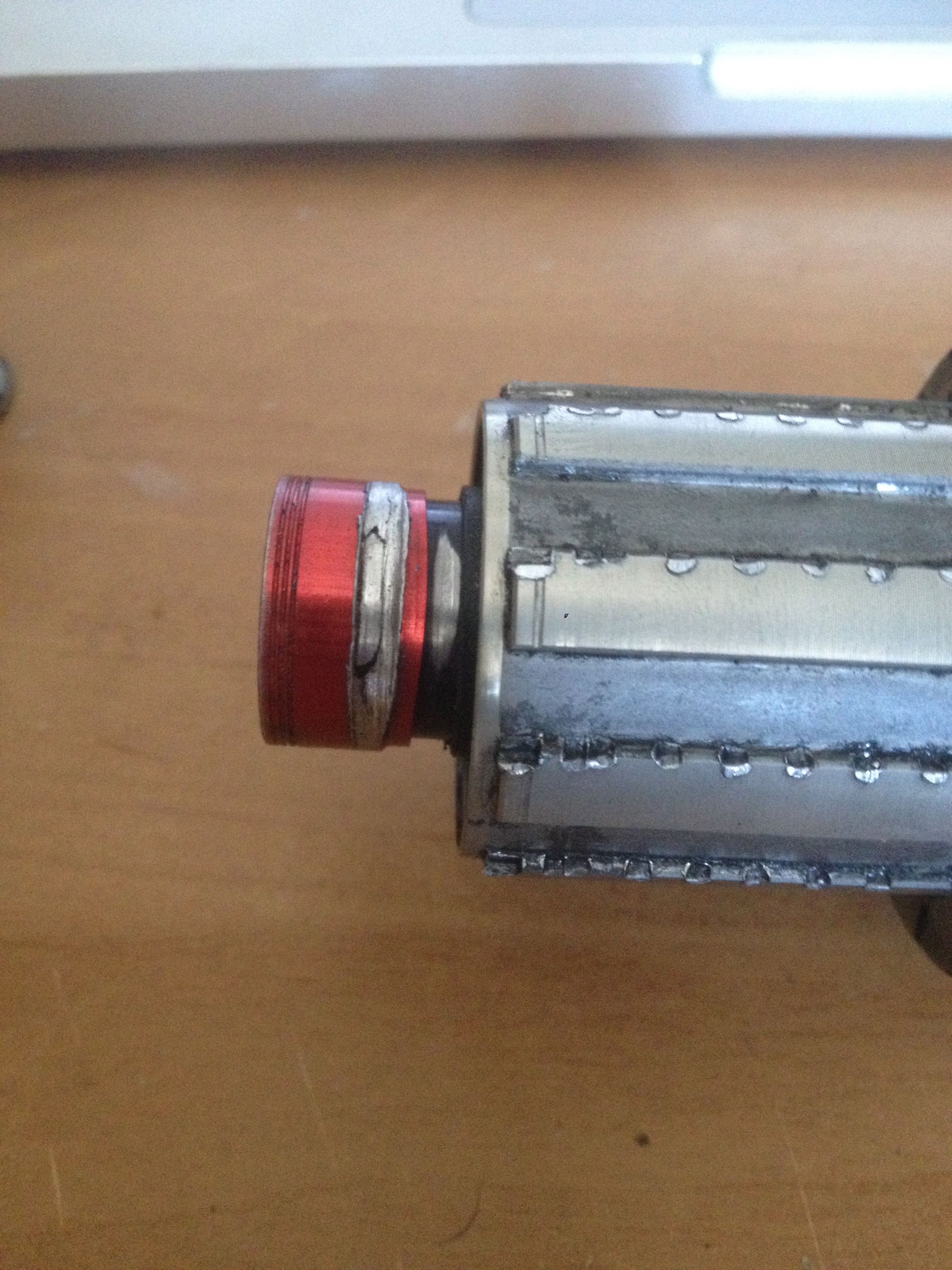

En enlevant la cassette :
On constate maintenant deux marques dont une qui était en-dessous de la cassette. La marque de droite ne peux clairement pas avoir été faite par la chaine.
Photo en enlevant l'adaptateur rouge 135mm vers 142mm
On voit que ce qui a frotté a carrément transpercé l'adaptateur :o J'ai des doutes que ça soit la chaine, je l'aurais senti en roulant en plus le bruit était aussi présent que je montais dans les vitesses ...

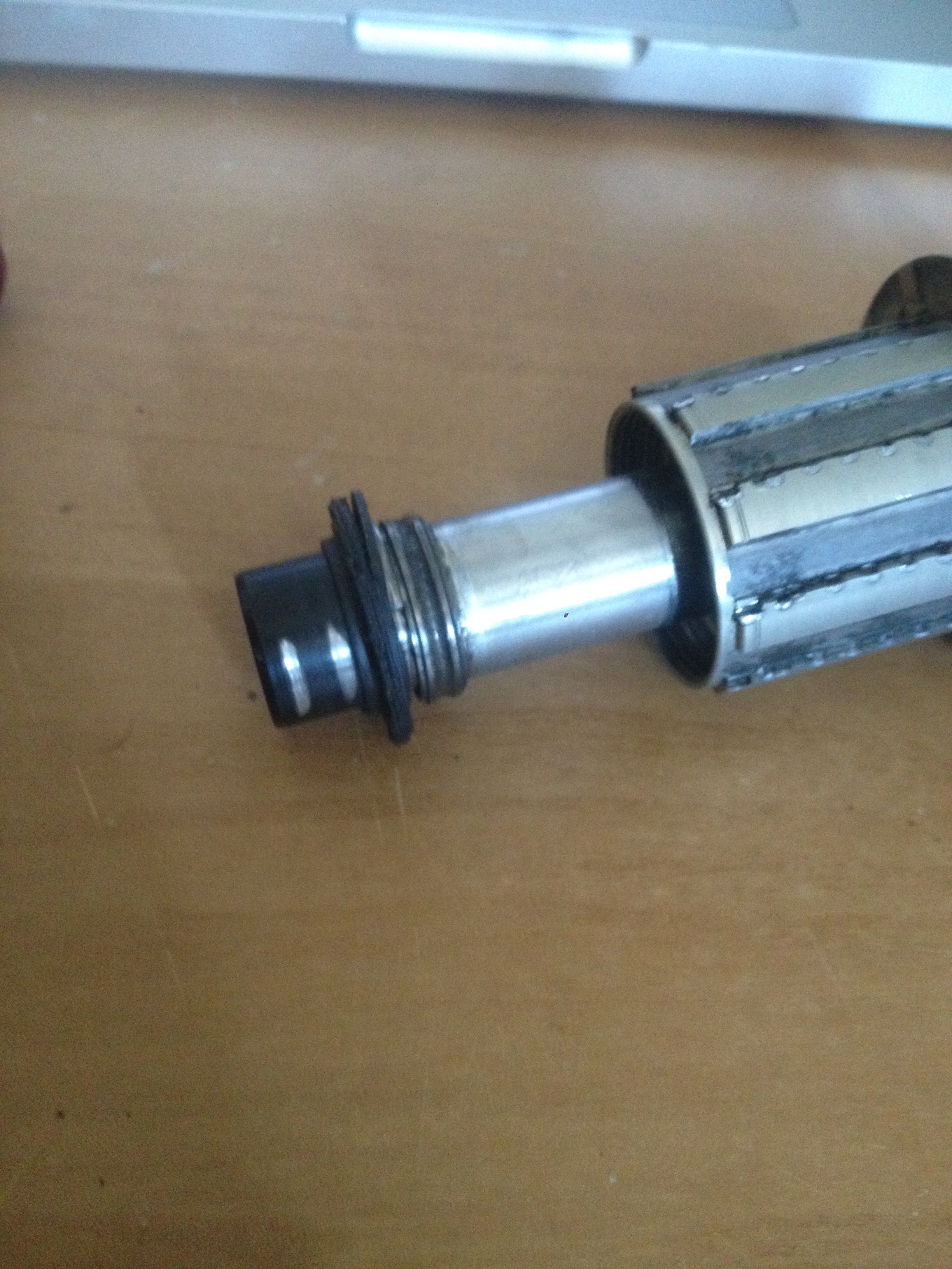

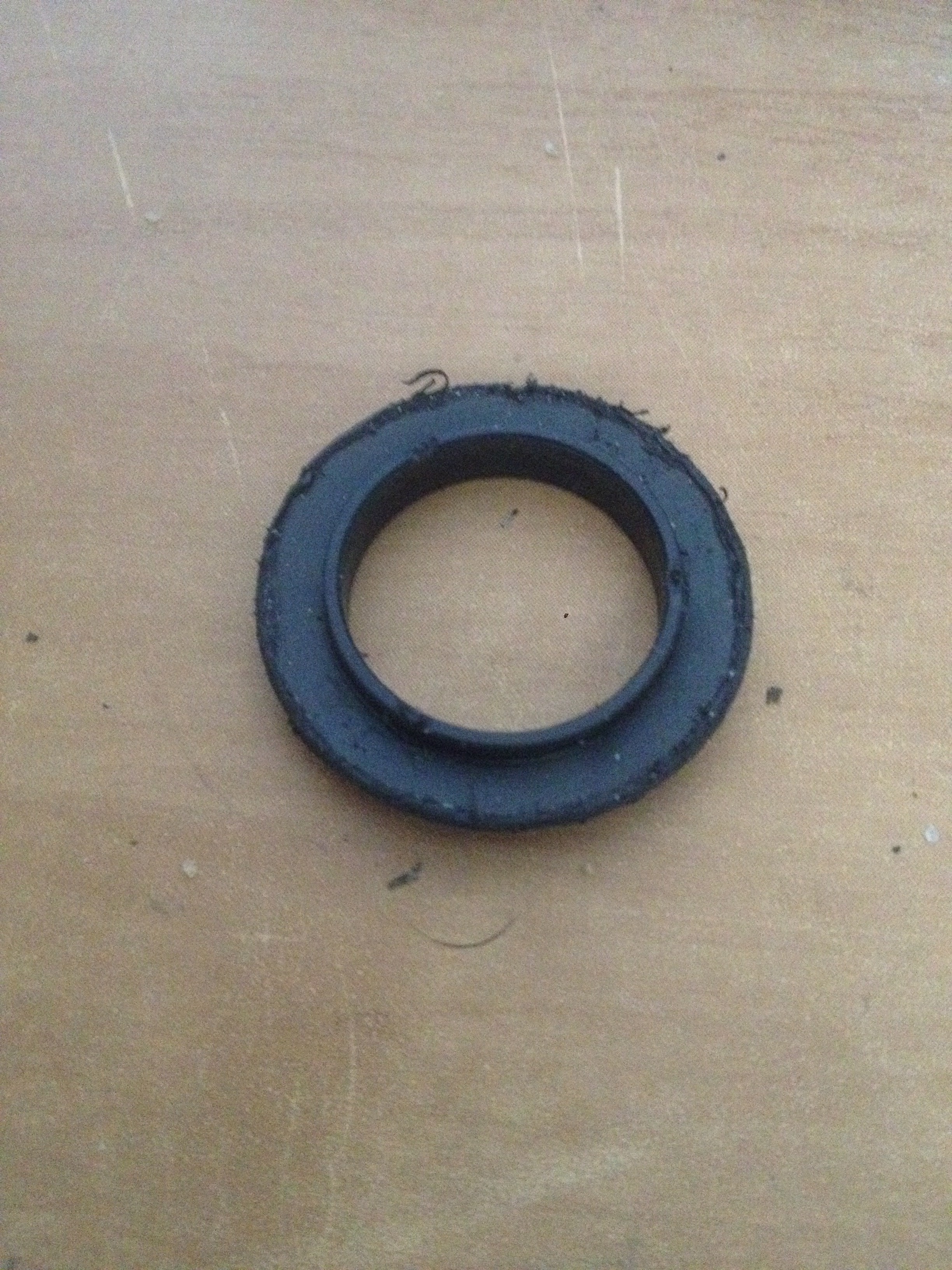

Finalement, quand je décale le corps de roue libre

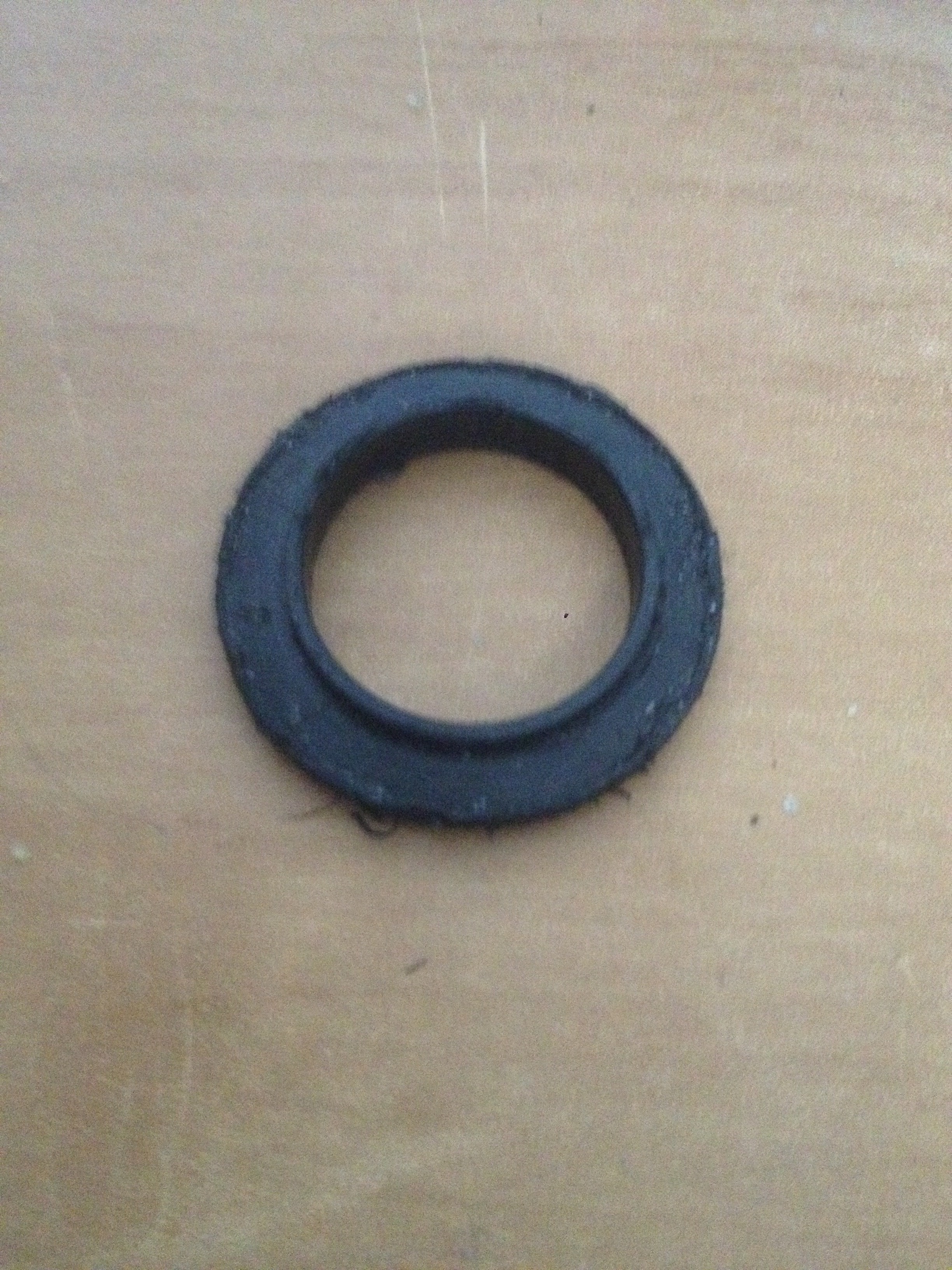

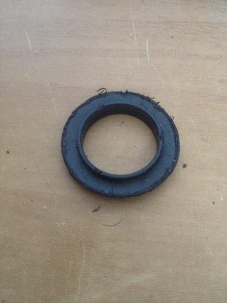

On voit un anneau/joint noir et je l'ai démonté :
Vous pensez que je dois le changer ? car je compte racheter le corps de roue libre mais je demande si il est toujours en suffisamment bon état.

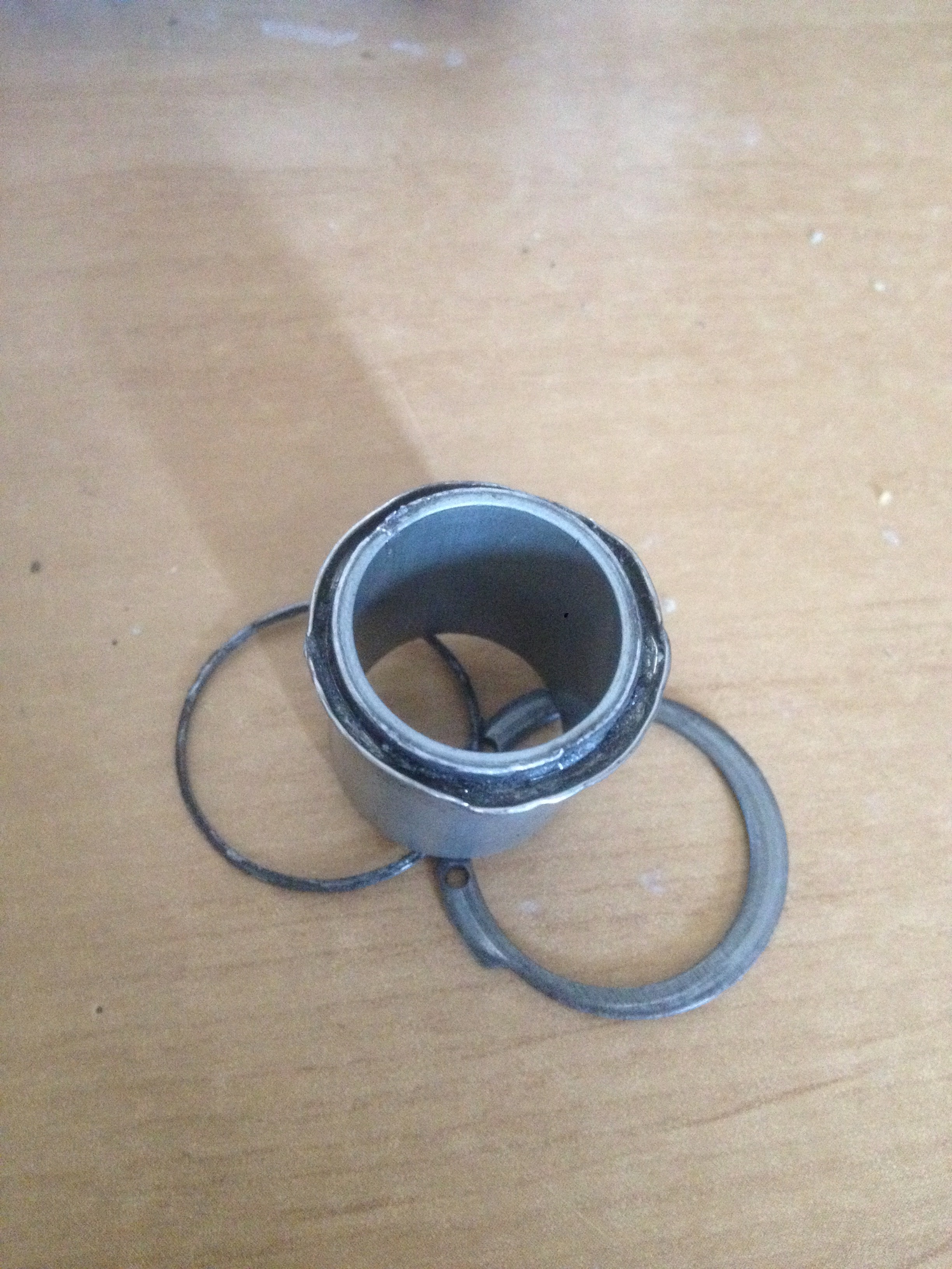

Sinon en enlevant le corps un roulement à l'intérieur était complément mort, les billes tombaient toutes seules, elles étaient même fendu en deux, etc, un vrai carnage.
Voilà le roulement :
Bon maintenant, il évident que je dois changer le corps de roue libre mais l'interrogation c'est d'où vienne les marques ?

Pour les marques c'est possible que le corps est pris du jeux et que du coup c'est la cassette qui ai fait ces marques ?
vu la tronche du roulement , a mon avis c'est le serrage de la k7 qui a frotté , certainement un max de jeu non ?
  • Upvote 2
Je pense aussi que c'est le serrage de la K7 qui frottait car quand je le place au-dessus des encoches ça "match". Pour le jeux il y a dû en avoir mais je travaillais et les commandes s'enchainaient donc j'ai pas trop eu le temps d'inspecter. Sinon, j'aurais pas forcé si j'avais pas eu cette obligation contractuelle ..
En rentrant du boulot j'ai pas constaté de jeux particulier mais je pense que crl a dû réussir à se "re-coincer" car à la fin démonté service le dérailleur ne se faisait plus "emmener" lorsque j'étais en roue libre ou en retro-pédalage.
Enfin soit, normalement si je change de cpl ça devrait plus se produire je pense. Par contre, l'adapteur rouge est a plus de 20€ sur le net :O pour juste deux petits bouts de métal ^^
