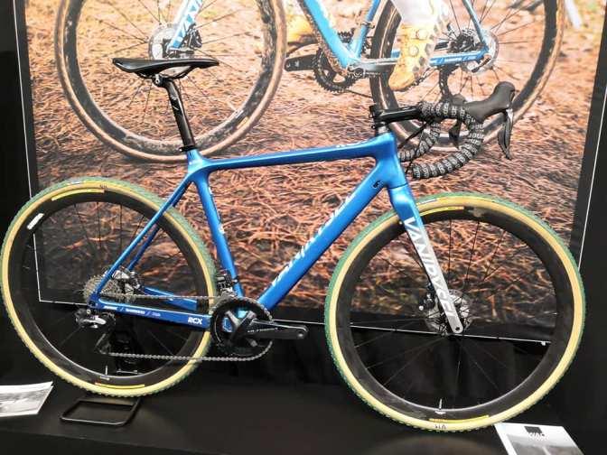

Apparemment un cyclocross serait en préparation (avancée) chez D4. Quelqu'un en sait plus ?
Il me semble que Cyril Saugrain en avait parlé sur Twitter il y a quelques semaines d'ici :)
Le 30/12/2019 à 13:02, sdon1011 a dit :
Il y en a un exposé à Vélofollies :-)
Et c'est une photo de @patlouis publiée sur FB :hapface01:

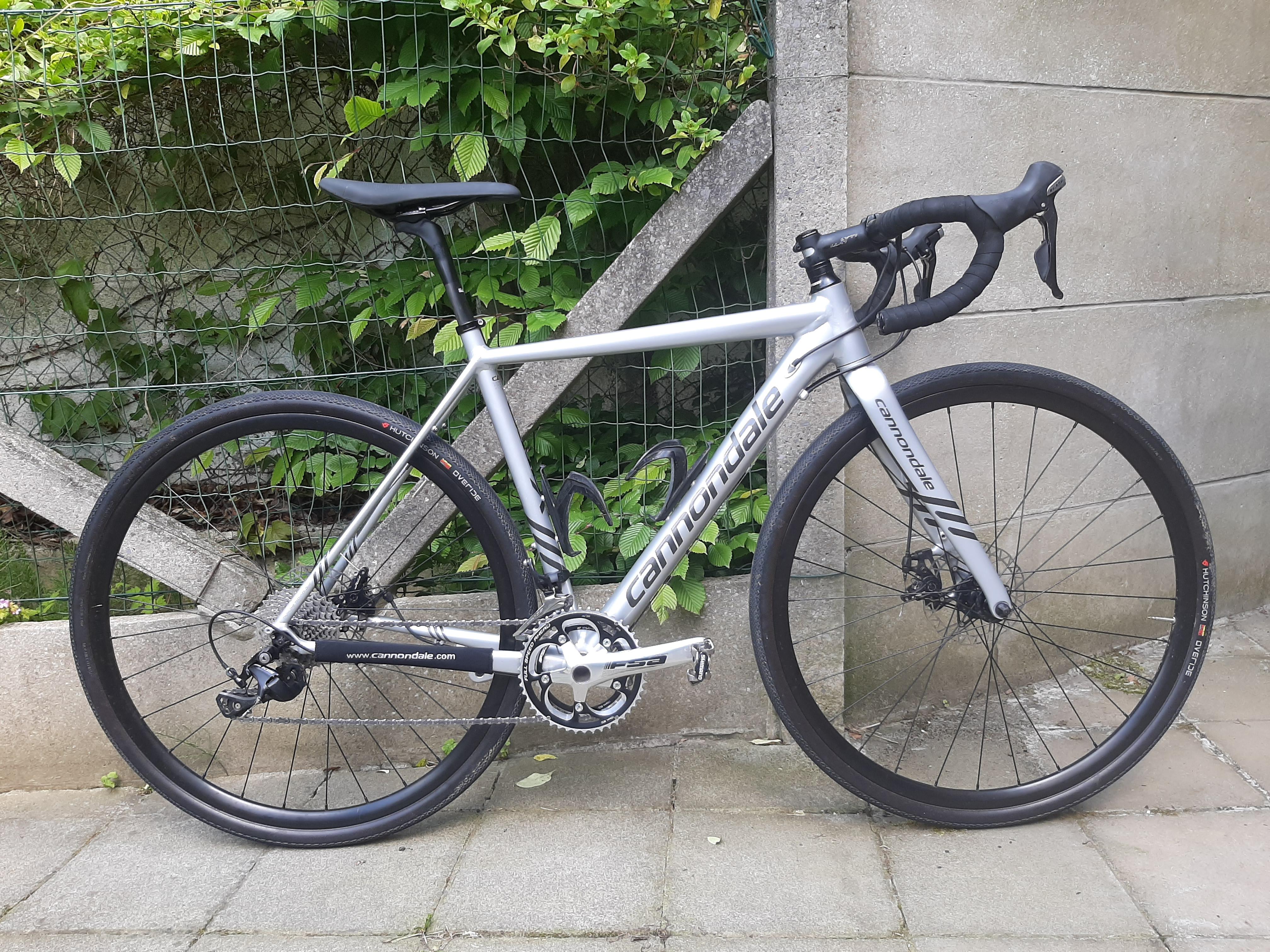

Hello question du jour,
Sur mon Topstone quand je suis sur le grand plateau et sur le 11, 13, 15 de la cassette , j’ai un bruit comme si cela frottait voir un craquement, j’ai vérifier la cassette et la chaîne pas de soucis de ce coté , réglé le dérailleur arrière , le bruit est toujours là .
Le moyeu peut être ? Mais pourquoi alors sur les trois rapport de la cassette et pas sur les autres.
Je suis en GRX 810 et cassette 105 en 11 - 34.
Une idée 🤨
En mono je suppose.
J'aurais dit double.
Ca dit quoi au niveau du dérailleur AV ? Ultegra/105 ou GRX ?
Je lis grand plateau.....tu as checké le dérailleur avant? J'ai eu ça sur le cube...et bizarrement quand il était sur le pied d'atelier quasi pas de bruit...
Double plateaux ;) , sinon je crois avoir trouver , je viens de monter la cassette sur les DT swiss E1800, et plus rien , je pense que cela viens du moyeu. Mais bon j’ai horreur du bruit des DT
Dérailleur avant GRX 800 et j’ai fait un réglage , le bruit est vraiment à l’arrière ,
Edited by Rafalex
Il y a 4 heures, DamT a dit :
Inderdaad. 👍
