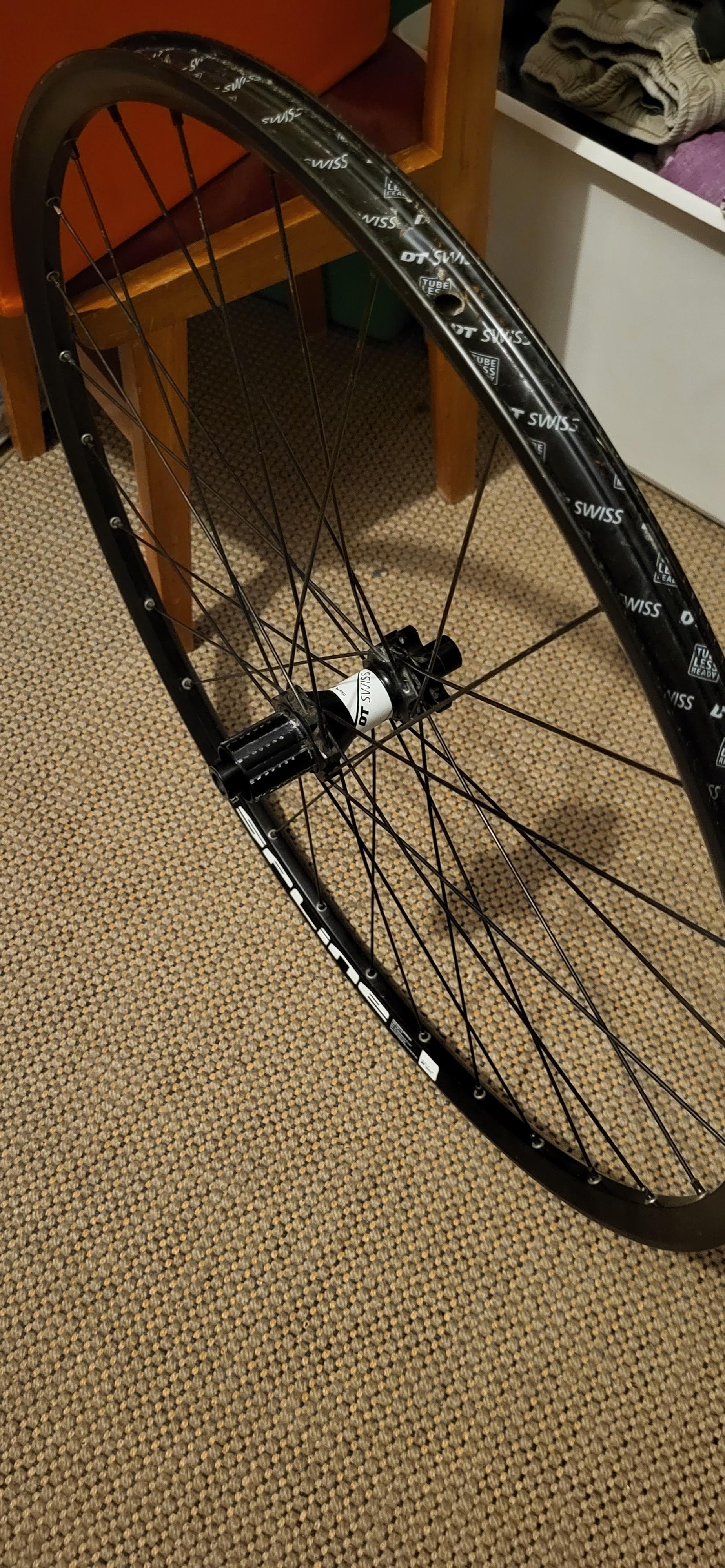

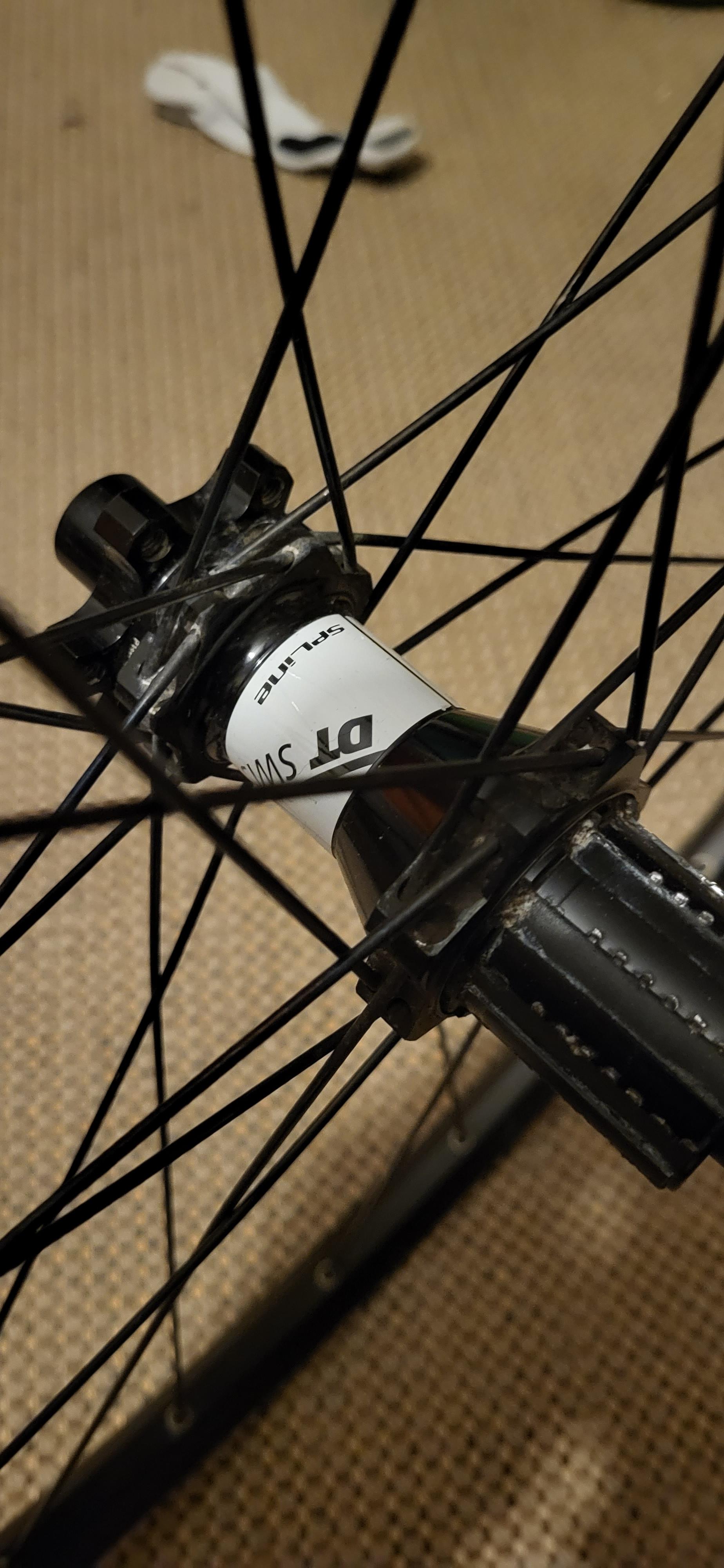

Tonton tapis Posté(e) le 30 novembre 2022 Posté(e) le 30 novembre 2022 Hep, je pose ça ici même si c'est pas artisanal, mais quelqu'un pourrait il me confirmer que ce moyeu est un Dt 350 ? Ou 370 ? C'est monté sur une Dtswiss Spline pas toute neuve (19mm interne..) 2eme question, il est en 142/12, je suppose que je peux le passer en 135/9 via un adaptateur ? La largeur du moyen est identique , ce sont les caps qui font la différence non ? Merci Citer
sdon1011 Posté(e) le 30 novembre 2022 Posté(e) le 30 novembre 2022 Si c’est un ratchet, c’est probablement un 350. Sinon, oui pour les caps chez DT à ma connaissance. Citer
Tonton tapis Posté(e) le 30 novembre 2022 Posté(e) le 30 novembre 2022 genre je ne le saurais qu'en enlevant le body ? Citer
sdon1011 Posté(e) le 30 novembre 2022 Posté(e) le 30 novembre 2022 Tu tires dessus et tout va venir. Sinon avec le numéro de série: pour une roue c’est un autocollant au niveau du fond de jante. Citer
fbi Posté(e) le 30 novembre 2022 Posté(e) le 30 novembre 2022 Oui DT met justement ça en avant, qu'on peut upgrader le 370 avec un CRL à ratchet. Il y a un kit spécifique pour cela, je suppose que c'est uniquement parce qu'il contient aussi la bague vissée, les ratchets, ressorts etc. et que le CRL lui-même est identique aux autres pour 350 et 240, enfin les anciens car maintenant ils sont différents, c'est les "EXP". Pour les caps de conversion, vérifie bien la ref chez DT car il y a beaucoup de sortes, je me rappelle qu'ils présentaient ça sous forme de tableau assez pratique. C'est pas donné pour 2 petites bagues. Regarde sur troc-velo.com , il y en avait pas mal quand j'en cherchais. Citer

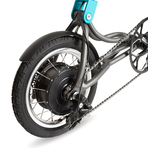

sdon1011 Posté(e) le 4 décembre 2022 Posté(e) le 4 décembre 2022 Un peu inhérent aux petites roues avec moteur (les Ahooga par exemple). Citer
Giskovcycle Posté(e) le 4 décembre 2022 Posté(e) le 4 décembre 2022 Les rayons sont courbés! Ça doit être top les tensions. 1 Citer
