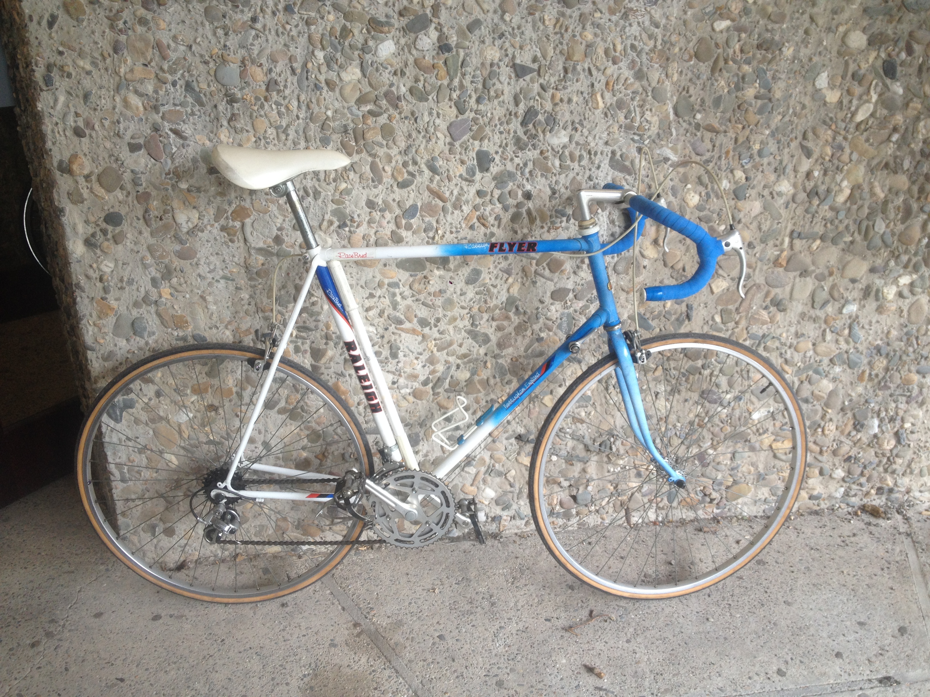

Gaetan0108 Posté(e) le 27 juillet 2017 Posté(e) le 27 juillet 2017 Le vélo avec la sortie de selle réglé à ma taille : Après j'ai pas l'habitude des vélos de course donc pas évident de savoir si c'est bon ou pas sans avoir fait quelques kms avec. Citer

BEOLI Posté(e) le 27 juillet 2017 Posté(e) le 27 juillet 2017 1 hour ago, Gaetan0108 said: Le vélo avec la sortie de selle réglé à ma taille : Après j'ai pas l'habitude des vélos de course donc pas évident de savoir si c'est bon ou pas sans avoir fait quelques kms avec. D'après la photo et pour peu qu'on puisse évaluer avec une photo, cela à l'air cohérent comme taille. Mais c'est bizarre moi qui suit trèèès grand (+ 16cms) j'ai un 61 et c'est la bonne taille. Donc oui théoriquement un 60, c'est trop grand pour toi. Maintenant tu as peut être un profil hyperlongiligne, donc le contraire de Jos, avec des grandes jambes pour un petit buste ? Citer
Gaetan0108 Posté(e) le 27 juillet 2017 Posté(e) le 27 juillet 2017 6 minutes ago, BEOLI said: D'après la photo et pour peu qu'on puisse évaluer avec une photo, cela à l'air cohérent comme taille. Mais c'est bizarre moi qui suit trèèès grand (+ 16cms) j'ai un 61 et c'est la bonne taille. Donc oui théoriquement un 60, c'est trop grand pour toi. Maintenant tu as peut être un profil hyperlongiligne, donc le contraire de Jos, avec des grandes jambes pour un petit buste ? Yep totalement je suis une grand asperge avec de grande jambe mais bon encore une fois on me conseille un 56-58 et j'ai essayé un 57 et ça va pas du tout du tout. Comme quoi des fois, rien remplace l'essai et le feeling. Façon le seul truc dont je suis dans l'histoire c'est que 57 ça va pas du tout mais pas du tout Citer
xhala_debru Posté(e) le 27 juillet 2017 Posté(e) le 27 juillet 2017 Si je ne dis pas de connerie, je fais 1m84 (pas sûr)Et j'ai une sortie de selle de 79,5cm (ça c'est certain, et je dois avoir des longues jambes)J'ai eu il y a longtemps un bianchi qui était un 60 (mais j'avais lu qu'ils taillaient petit), et mon cannondale est un 58. Comme quoi d'une marque à l'autre, ça peut varier [emoji6] Citer
fbi Posté(e) le 28 juillet 2017 Posté(e) le 28 juillet 2017 (modifié) Quand je vois la photo du taille 60 avec la sortie de tige de selle pas négligeable, en effet ça a l'air d'être réglé pour quelqu'un de plus de 1m84 ! D'ailleurs c'est 60cm axe du pédalier - sommet du tube de selle ou ou 60cm axe du pédalier - centre du tube de selle ? Car cela fait déjà 2 cm de différence grosso modo entre ces deux mesures.... En tout cas il a quand même l'air bien grand quand on voit la "douille" de direction. C'est aussi long que le tube de selle du VTT 24" de mon fils Sur un taille 57, si tu as de grandes jambes (fémurs), tu as peut-être besoin d'un recul de selle important, et cela atténuerait d'ailleurs l'effet "genoux dans les coudes" Modifié le 28 juillet 2017 par fbi Citer
sdon1011 Posté(e) le 28 juillet 2017 Posté(e) le 28 juillet 2017 (modifié) 1 hour ago, fbi said: Quand je vois la photo du taille 60 avec la sortie de tige de selle pas négligeable, en effet ça a l'air d'être réglé pour quelqu'un de plus de 1m84 ! D'ailleurs c'est 60cm axe du pédalier - center du tube de selle ou ou 60cm axe du pédalier - center du tube de selle ? Car cela fait déjà 2 cm de différence grosso modo entre ces deux mesures.... En tout cas il a quand même l'air bien grand quand on voit la "douille" de direction. C'est aussi long que le tube de selle du VTT 24" de mon fils J'ai dans le garage un vieux Diamond acier taille 60 (axe du pédalier - intersection tube de selle et top tube), la douille fait +/- 20cm. Ici ça a l'air nettement plus. Avant mes problèmes de dos (-4cm au niveau du buste, 182cm aujourd'hui), il était à ma taille. Modifié le 28 juillet 2017 par sdon1011 Citer
Gaetan0108 Posté(e) le 28 juillet 2017 Posté(e) le 28 juillet 2017 (modifié) Bon, je l'ai pris, je l'ai testé sur une longue distance et je suis tombé car la jonction entre le top tube et la douille de direction a lâché. Le vendeur a bien voulu me rembourser mais bon je suis un peu amoché dans l'histoire :/ Modifié le 28 juillet 2017 par Gaetan0108 Citer
sdon1011 Posté(e) le 28 juillet 2017 Posté(e) le 28 juillet 2017 58 minutes ago, Gaetan0108 said: Bon, je l'ai pris, je l'ai testé sur une longue distance et je suis tombé car la jonction entre le top tube et la douille de direction a lâché. Le vendeur a bien voulu me rembourser mais bon je suis un peu amoché dans l'histoire :/ Oufti. Pas trop grave j'espère... Citer
Gaetan0108 Posté(e) le 29 juillet 2017 Posté(e) le 29 juillet 2017 23 hours ago, sdon1011 said: Oufti. Pas trop grave j'espère... Ca aurait pu être pire mais le plus dommageable c'est ma dent cassé .. Enfin ça va j'ai direct été chez le dentiste la faire réparer Citer

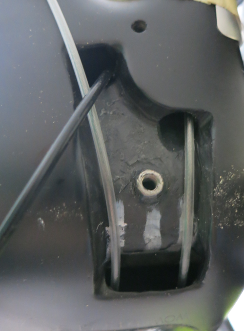

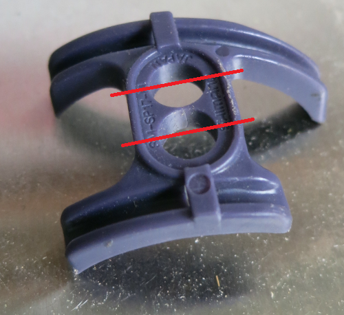

dj_ Posté(e) le 27 août 2017 Posté(e) le 27 août 2017 Bon petit soucis que je comprend pas pour le montage de mon Cube Vu que c'est un passage de câble interne, t'as le centre d'aiguillage sous le boitier de pédalier Je pensais que c'était juste Sauf c'est pas bon : ça fait 28mm et j'ai que 20 C'est quoi l'astuce? J'ai regardé sur mes autres vélos ils sont tous à la même taille Je dois juste mettre un bout de gaine qui va se balader? je met rien? ça va pas creuser le carbone non? y a une pièce spéciale? SI oui quoi, car je vois pas ça dans les e-shop Merci d'avance Citer
Giskovcycle Posté(e) le 27 août 2017 Posté(e) le 27 août 2017 Tu coupes ta pièces pour ôter sa partie centrale, tu colles les deux morceaux au Tec 7 et te voilà avec un aiguillage de 20mm 1 Citer
dj_ Posté(e) le 27 août 2017 Posté(e) le 27 août 2017 Ah oui mais non, on va pas être deux a avoir les mêmes idées "a la con" La découpé est déjà faite faut que je chauffe un peu le truc pour la remontée vers le dérailleur avant, car la courbe est différente. Mais bon doit y avoir une solution "pro" car c'est même pas le même filetage pour le vis Citer
Jojobleu Posté(e) le 27 août 2017 Posté(e) le 27 août 2017 C'est le genre de pièce qui doit être livrée avec le cadre normalement... Un petit mail avec photo chez ton fournisseur et tu auras certainement une réponse. Sinon directement chez Cube. Ça serait pas ça ? http://www.hubert-cycles.com/cable-gaine-butee-velo/46785-guide-cable-noir-a-visser-sur-cadre-3000303589360.html Citer
dj_ Posté(e) le 27 août 2017 Posté(e) le 27 août 2017 (modifié) ça ressemble, mais pas sans mesure... Je vais demander au vendeur edit : reçu rapidement par la poste le support spécifique et le cache Modifié le 24 octobre 2017 par dj_ Citer
