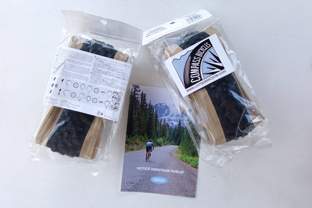

pneus reçu en deux jours :)
bien emballés, avec un pti mot doux d'explication et tout, nickel.

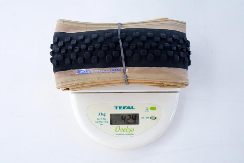

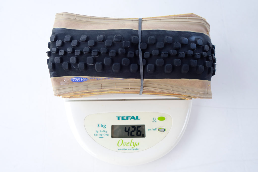

Qualité perçue vraiment très très bonne, et les poids sont conformes (423gr annoncés), on est pas chez Maxxis ça c'est certain :p

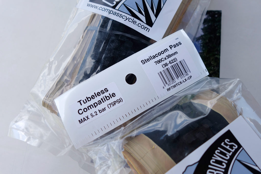

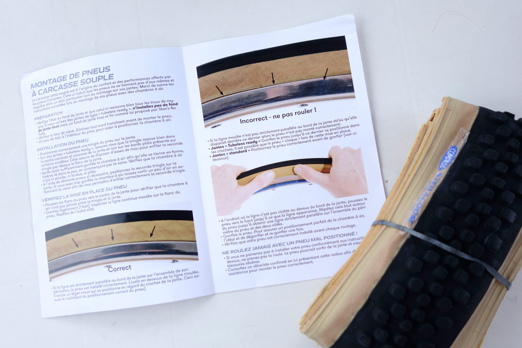

Montage absolument impossible en tubeless sur des H+Son, pas de souci en chambres (le pneu a même claqué), on réessaiera avec @Krutor dans qqs jours histoire d'inaugurer son nouvel atelier :)

Alors d'abord chambre à air et laisser un côté du pneu clipsé en enlevant celle-ci. En général ça fonctionne toujours.
Tout ça à sec, tu mets seulement le liquide par la valve une fois que c'est clipsé des deux côtés, pour ne pas tout saloper.
