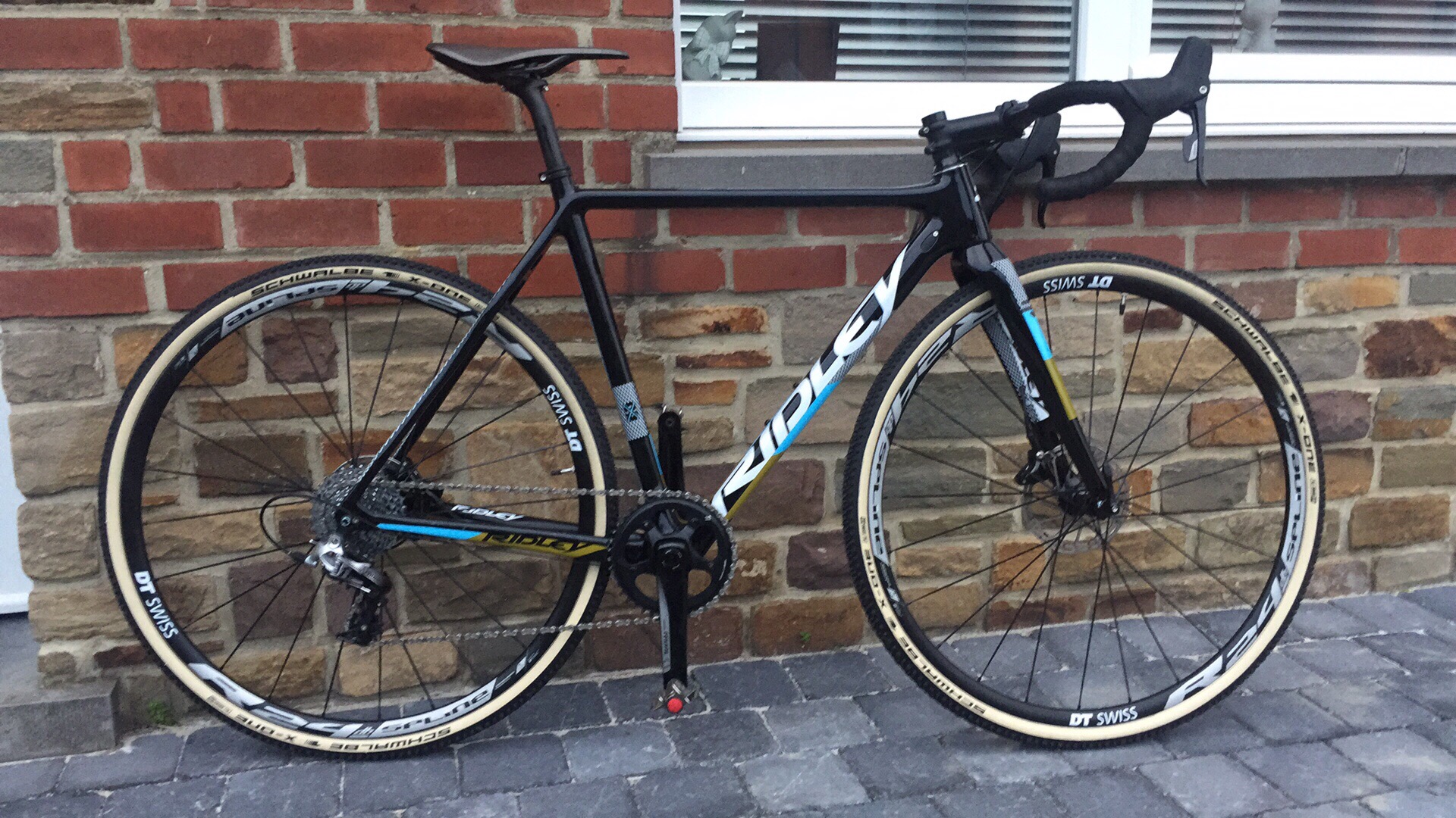

born_to_ride Posté(e) le 30 août 2017 Posté(e) le 30 août 2017 Ok, je ne vais pas jouer avec ça alors et rester sur des tracer pro 2Bliss ready pour l'été et le pas trop gars et des terra pro 2Bliss ready pour la boue. @Romalor : qu'as tu testé comme pneu cx pas trop lourds, à prix raisonnable et tubeless ready ? Les Clement ? Ces Clement sont en 120 tpi et tubeless ready. Curieux de voir comment ça se comporte. Edit : réponse de Challenge; Aucun de leurs pneus ne sont officiellement tubeless.
jos_2001 Posté(e) le 30 août 2017 Posté(e) le 30 août 2017 Pourquoi tu ne mets pas des pneus plus larges, Nico? Je ne crois pas qu'au Rubalise et Planches Trofee on va aller mesurer la taille de tes pneus stu... Pour les Challenge, c'est marqué noir sur blanc sur leur site, ils ne sont pas sots...
born_to_ride Posté(e) le 30 août 2017 Posté(e) le 30 août 2017 Pourquoi pas plus large ? En pneu été pourquoi pas mais en pneu hiver je ne trouve rien qui puisse correspondre à ce que je cherche. Puis j'ai un cx et pas un gravel hype compatible 650b+, 29- ultra fat, 29+ 9 -3 -6 =? et qu'autant le dégagement au niveau de la fourche est très généreux autant à l'arrière je ne m'y risquerait pas avec un truc au dessus de 33-35 tout en ayant suffisamment de dégagement. Puis les profils des pneus plus larges sont souvent des trucs pour rouler en gravier "à la californienne".
jos_2001 Posté(e) le 30 août 2017 Posté(e) le 30 août 2017 oui c'est juste, t'as pas bcp de place derrière, j'avais oublié. C'est un peu con d'ailleurs de la part de spé de faire large devant et étroit derrière, mais c'est vrai que 33 est largement assez dans la bouillasse
dj_ Posté(e) le 30 août 2017 Auteur Posté(e) le 30 août 2017 Bah simplement car ils se basent sur la norme pour les courses, où t'as une limite en largeur pour les pneus (33 ou 35mm sais plus)
born_to_ride Posté(e) le 30 août 2017 Posté(e) le 30 août 2017 C'est 33mm la largeur max mais c'est uniquement pour les courses UCI. Accessoirement, quand je sors mon cx c'est pour le plaisir de rouler avec un cx et si c'est pour me retrouver avec un vtt tout rigide pneus de 1.9 et cintre route ça ne me tente pas du tout.
jos_2001 Posté(e) le 30 août 2017 Posté(e) le 30 août 2017 c'est pas pareil hein, les géo sont différentes, et entre du 33, du 38 ou même du 40 et du 1.9 y a encore de la marge
born_to_ride Posté(e) le 30 août 2017 Posté(e) le 30 août 2017 J'amplifiais volontairement Je voulais juste dire que je n'ai pas d'intérêt pour les nouveaux graviers avec leur pneus en 650b hyper larges, leurs géo à faire pâlir un endurigide (là aussi j'amplifie... à peine), etc A l'heure actuelle, pour l'hiver et pour mon usage les modèles en 33c me conviennent très bien. Par contre, pour l'été et les sorties peu humides je n'écarterais pas l'option 35 ou 38 de large.

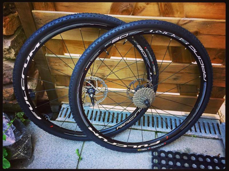

ManuSupra Posté(e) le 30 septembre 2017 Posté(e) le 30 septembre 2017 Salut! J'ai un problème similaire. J'ai gagné des pneus tubeless Hutchinson Toro CX sur un site de vente en ligne mais j'ai des roues Fulcrum Racing Sport DB cx qui ne sont pas prévues tubeless. Et franchement, pas facile à trouver des jantes tubeless à prix raisonnable. Vous pensez qu'il est possible de les rendre "tubeless ready"? Merci.
Loulou Posté(e) le 30 septembre 2017 Posté(e) le 30 septembre 2017 Je ne pourrais pas répondre à la question parce que je ne roule pas encore en tubeless, ni en cx. Mais pourquoi pas mettre une chambre à air pour utiliser ces pneus-là ?
fbi Posté(e) le 30 septembre 2017 Posté(e) le 30 septembre 2017 Oui, tu mets du tape et 2 valves tubeless, et hop tes jantes sont tubeless
jos_2001 Posté(e) le 30 septembre 2017 Posté(e) le 30 septembre 2017 oui, bof hein, des fois c'est pas si simple, et de fois ça tient pas ultra bien la pression enfin, faut essayer...
ManuSupra Posté(e) le 1 octobre 2017 Posté(e) le 1 octobre 2017 Pour info, je viens d'avoir la réponse de mon vélociste (New Giga Bike) qui a téléphoné chez Ridley pour avoir une confirmation à 100%. Comme dit @fbi, "du tape et 2 valves tubeless" et c'est bon. Du moins, sur mes roues (Fulcrum Racing Sport DB) mais logiquement, ça doit passer pour la plupart... Mardi, je lui dépose mes roues et mes pneus tubeless pour un montage parce que j'en ai marre des pincettes!
mattiu Posté(e) le 5 octobre 2017 Posté(e) le 5 octobre 2017 Je viens de faire pareil sur des dt spine 24 DB, tape, valves et 2 schalbes X one
ManuSupra Posté(e) le 5 octobre 2017 Posté(e) le 5 octobre 2017 Voilà, je viens de récupérer les miennes. Plus qu'à tester ça quand je serai sorti de ma convalescence. Montage tubeless avec des Toro CX. On verra ce que ça vaut...
