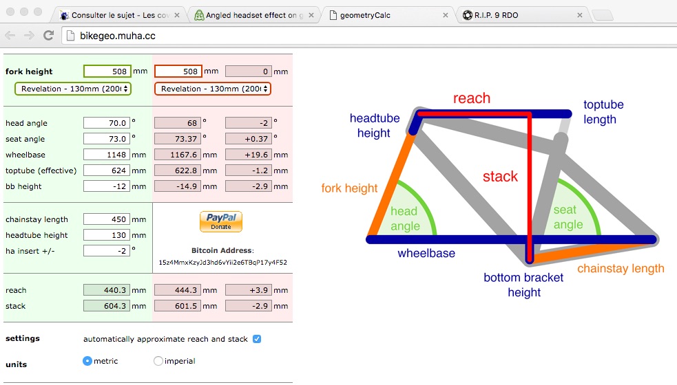

xhala_debru Posté(e) le 6 mai 2016 Posté(e) le 6 mai 2016 (modifié) En effet, ça a l'air d'aller dans le sens que je dis. Plus de poids sur l'avant, reach allongé (bien que le virtulal TT length diminue de 2 mm) Modifié le 6 mai 2016 par xhala_debru Citer

Vincentw54 Posté(e) le 6 mai 2016 Posté(e) le 6 mai 2016 (modifié) Si tu ne fais que ouvrir l'angle, l'avant sera plus bas et si à ça tu ajoute une potence plus longue, tu risque de chier des licornes en descente. Modifié le 6 mai 2016 par Vincentw54 Citer
xhala_debru Posté(e) le 6 mai 2016 Posté(e) le 6 mai 2016 Oui, à voir. En ouvrant l'angle, le vélo sera peut-être déjà assez stable sans devoir changer la potence. Je pense me diriger vers un jeu de direction Works components à -1,5 ou -2° (100€ contre env. 130, voir 160€ chez Cane creek) Le Cane Creek a l'avantage de part sa conception d'être indépendant de la hauteur de la douille de direction, alors que chez works components, les cuvettes sont usinées en fonction de celle-ci et de l'angle choisi. Avantage du works, moins de polyvalence (voir remarque précédente) mais aussi moins de pièces mobiles et donc pas de craquements, ce qui est pas mal non plus. Bon, plus qu'à me faire remonter le vélo maintenant... Citer
