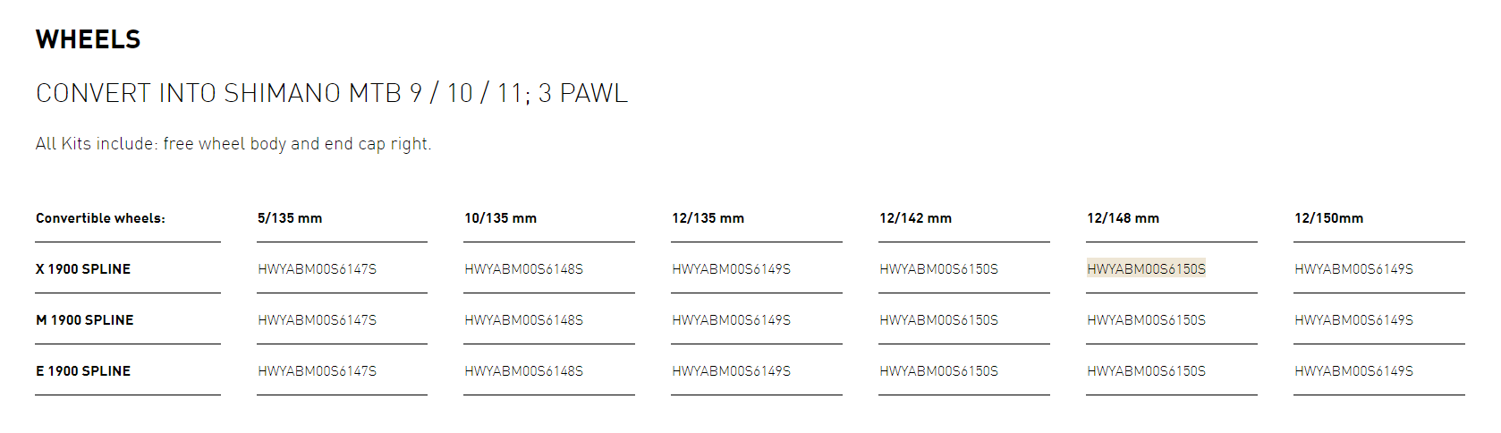

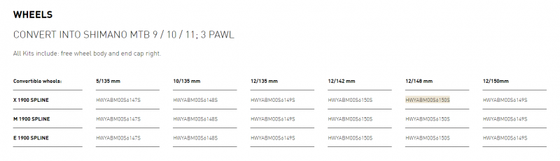

fernco Posté(e) le 24 août 2018 Posté(e) le 24 août 2018 Il y a 5 heures, fernco a dit : Bonjour, petit problème; je suis en possession de roues DT x1900 Spline 29 BOOST. Mon corps de roue libre shimano (le pas de vis de serrage de l'écrou de cassette en fait) est HS... je ne parviens pas a trouver si ils vendent le CDRL séparément, ne sachant pas de quel moyeu il s'agit exactement, les roues étant vendues complètes. Si il est possible de le changer, lequel dois-je prendre? d'avance merci ! J'ai trouvé ça sur probikeshop : https://www.probikeshop.fr/corps-de-roue-libre-dt-swiss-3-pawl-road-mtb-type-shimano-axe-12x142-mm-thru-axle/137956.html Aucune idée si c'est compatible avec le mien ? je viens de faire pas mal de forums, je ne trouve pas de réponse à ma question... Citer
guimchevalier Posté(e) le 25 août 2018 Posté(e) le 25 août 2018 C'est un moyeu 3 pawl 370. Y pas beaucoup de modèles chez DT swiss en 3 pawl et c'est le même kit en 12/142 et 12/148 => celui en vente sur PBS devrait convenir Citer
fernco Posté(e) le 25 août 2018 Posté(e) le 25 août 2018 Il y a 21 heures, guimchevalier a dit : C'est un moyeu 3 pawl 370. Y pas beaucoup de modèles chez DT swiss en 3 pawl et c'est le même kit en 12/142 et 12/148 => celui en vente sur PBS devrait convenir merci l'ami ! tu as trouvé ça sur le site DT ? Citer
guimchevalier Posté(e) le 26 août 2018 Posté(e) le 26 août 2018 Yep, ici : https://www.dtswiss.com/en/support/conversion-charts/rotor-kits-mtb-shimano/ Citer
