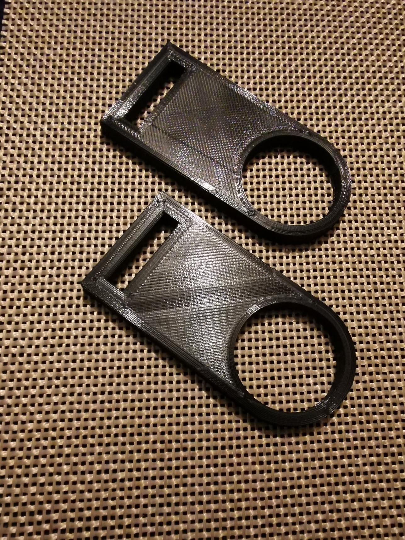

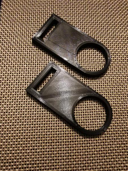

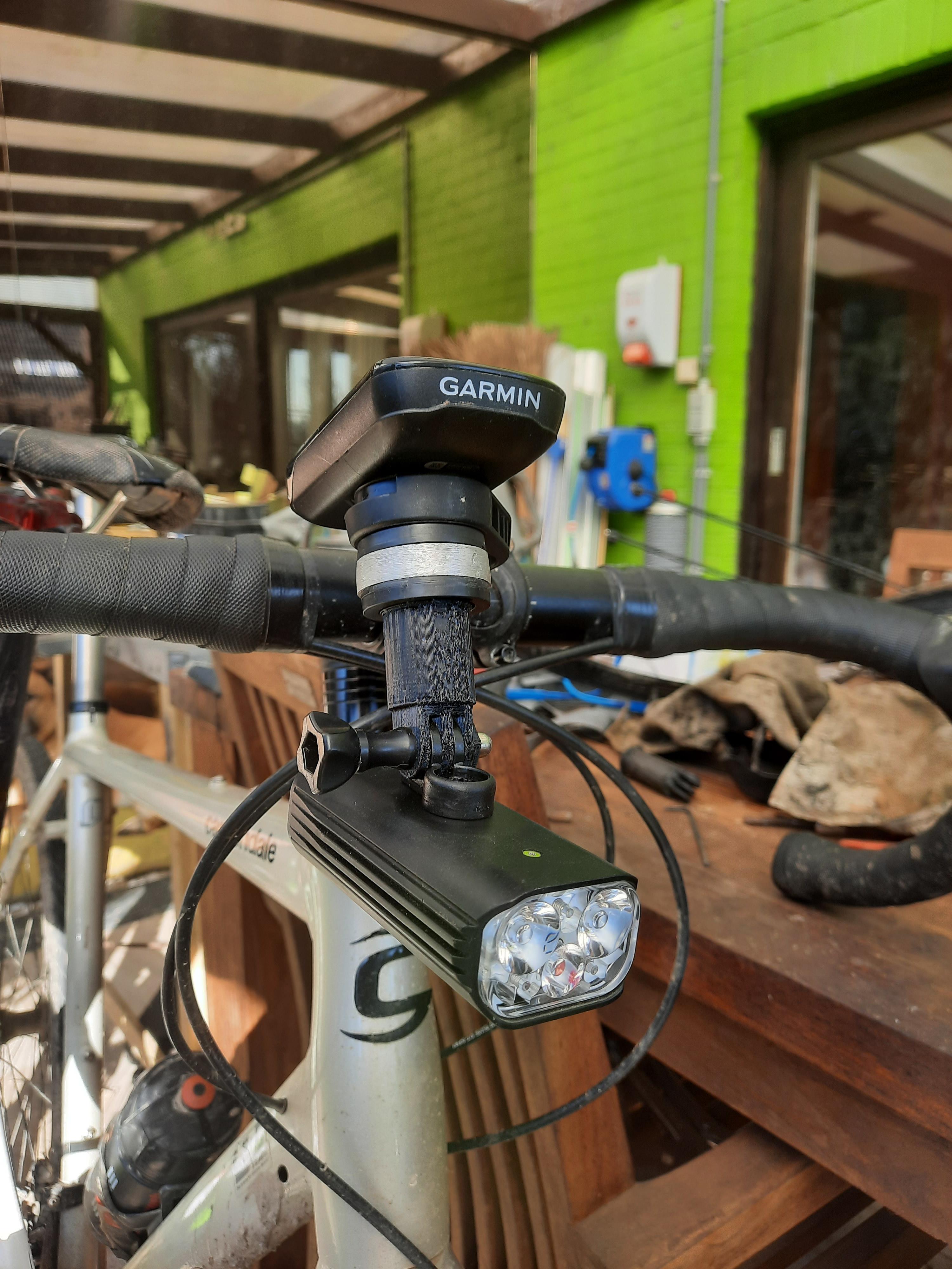

hman32 Posté(e) le 23 février 2022 Posté(e) le 23 février 2022 (modifié) Top je ferais une impression en PETG noir fin de journée et peut être en ABS demain N'empêche on est un des seul forum où on fabrique des pièces pour nos bike et du matos de shapage Modifié le 23 février 2022 par hman32 Citer
gilou Posté(e) le 23 février 2022 Posté(e) le 23 février 2022 moi j'aurai optimisé la lumiere : compatible capsule 1 Citer
hman32 Posté(e) le 23 février 2022 Posté(e) le 23 février 2022 Possible mais pas évident car, pour ce faire je devrais faire un insert dans lequel tu peut insérer un centime ou autre. Comme ça c'est cette pièce qui encaisse l'effort avec la capsule Mais là je laisse faire les pro. Citer
gilou Posté(e) le 23 février 2022 Posté(e) le 23 février 2022 ben oui pas evident niveau resistance Citer
Daso Posté(e) le 23 février 2022 Posté(e) le 23 février 2022 il y a 26 minutes, hman32 a dit : Top je ferais une impression en PETG noir fin de journée et peut être en ABS demain Heuuuu OK mais j'ai pas compris il y a 26 minutes, hman32 a dit : N'empêche on est un des seul forum où on fabrique des pièces pour nos bike et du matos de shapage Et ça c'est beau ! Citer
hman32 Posté(e) le 23 février 2022 Posté(e) le 23 février 2022 En impression 3D tu as 4 grands type de matériaux: * PLA, le plus classique mais pas recommendé pour une pièce qui a besoin de résistance mécanique * ABS, pas simple a imprimer mais il est recommandé pour les pièces de ce genre * PETG, un mix entre le PLA et l'ABS. Bonus, c'est facile a imprimer * Nylon, impraticable dans mon cas car trop pointu a imprimer Reste les resine mais c'est du SLA et pas du FDM comme mon imprimante 1 Citer

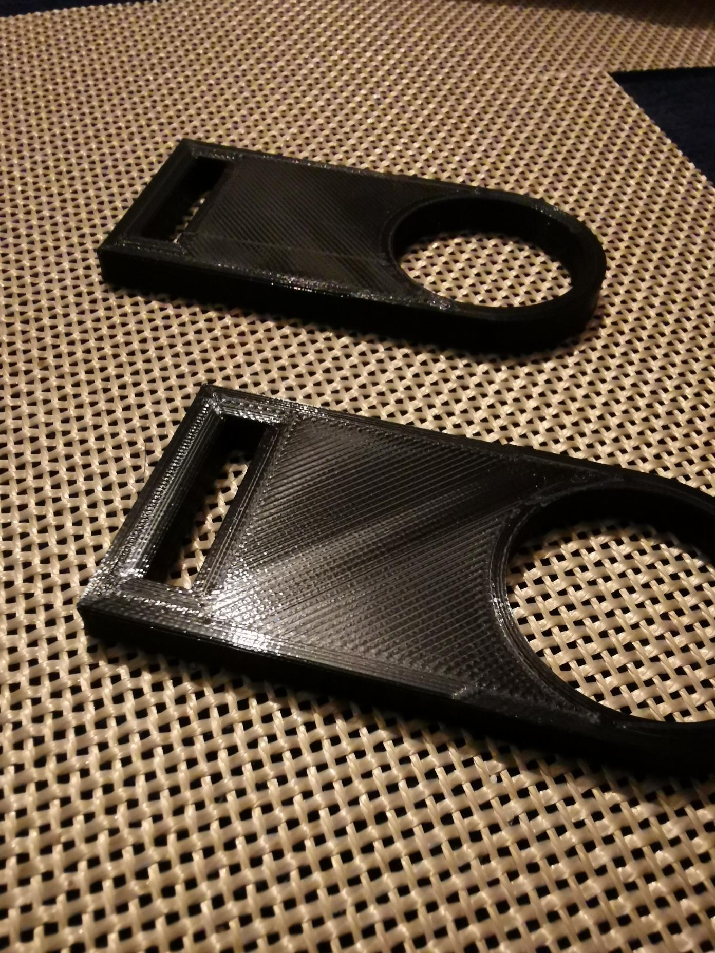

hman32 Posté(e) le 23 février 2022 Posté(e) le 23 février 2022 Bon va falloir que je m'organise pour passer a Rebecq moi J'ai du le refaire car imprimer en couche de 0.2mm quand le chanfraint fait 0.5mm c'est pas génial, vu que ça fait a peine 2 couches pour dessiner la courbe... (en plus j'avais laissé le infill a 33%) Donc @Daso tu en aura un de réserve mais moins solide 1 Citer

Daso Posté(e) le 23 février 2022 Posté(e) le 23 février 2022 Tooooop me réjouis de tester ça je ferai une photo. comment je sais lequel est le moins fiable ? combien je te dois ? File tes coordonnées Citer

Carbu Posté(e) le 4 mars 2022 Posté(e) le 4 mars 2022 On 2/23/2022 at 9:20 PM, hman32 said: C'etait un plaisir, et quand tu veux ... Voilà le résultat brut de décoffrage fini à l'instant... reste la finition et trouver un moyen de bloquer/clipser correctement la "tour" dans le.support car là je fais pas 100m sans que la lampe ne se barre... ça manque un millipoil d'épaisseir 1 Citer
hman32 Posté(e) le 4 mars 2022 Posté(e) le 4 mars 2022 @Carbu dans un premier, comme la base est plate, si tu as de fine feuille de cellophane ou autre plastique fin alors tu peut faire une découpe qui correspond a la base du support et y faire deux trous pour les encoche. Tu met cette épaisseur avant le support et ça devrait l"épaissir. Si tu as une idée de l'épaisseur manquante alors dits le moi car je peut très facilement augmenter cette partie là et réimprimer un modèle Citer

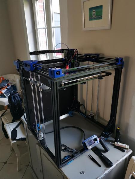

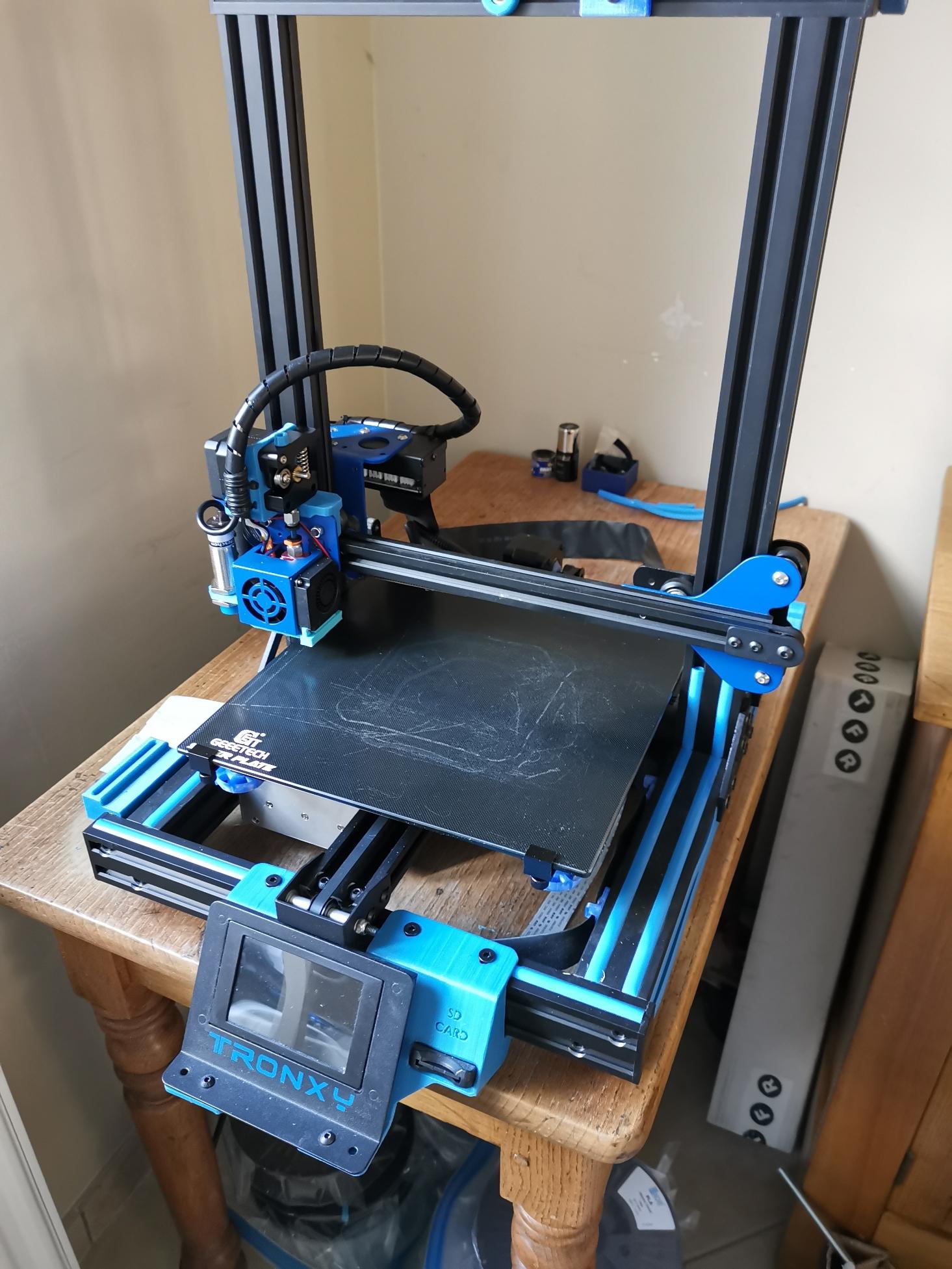

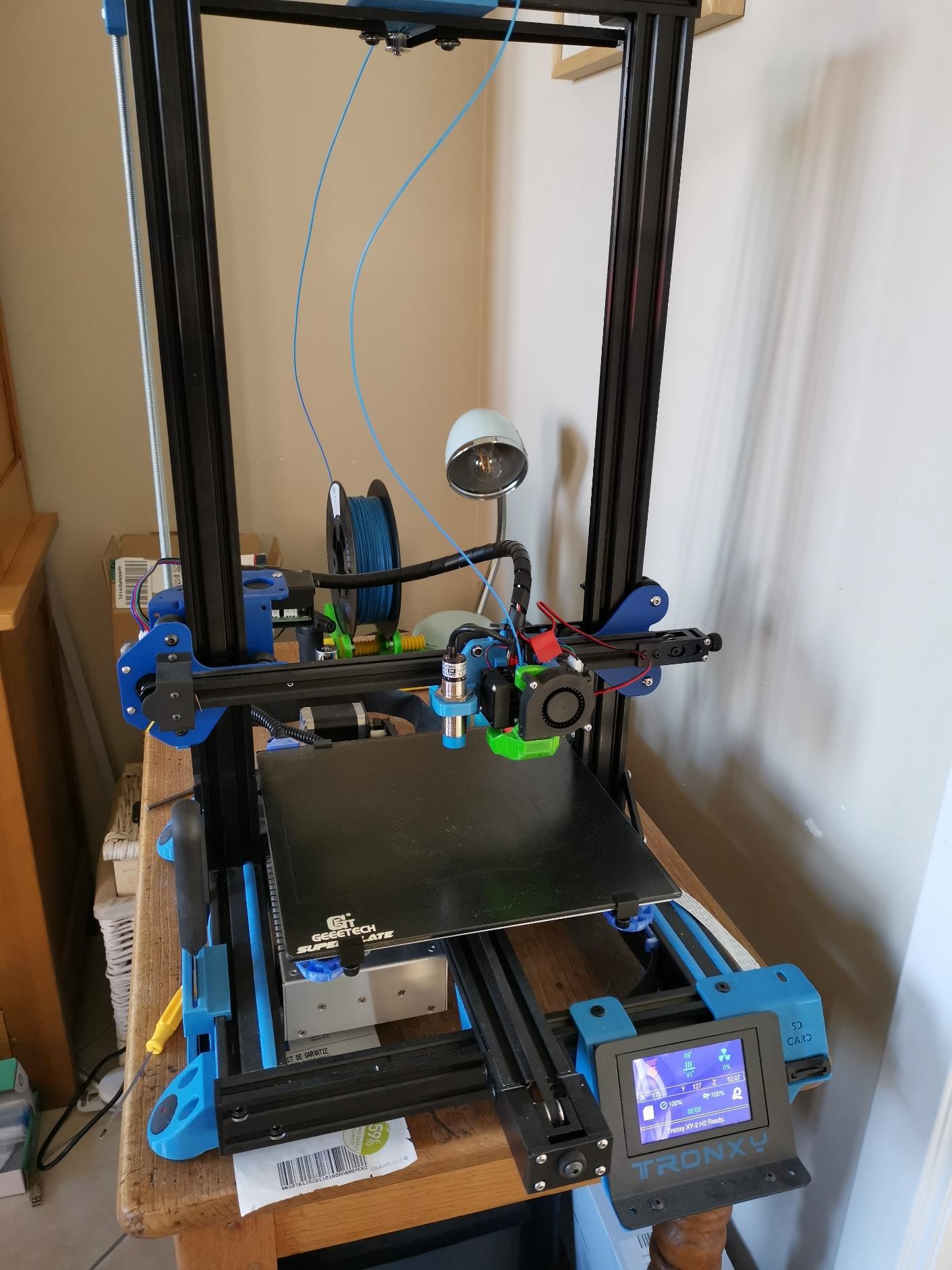

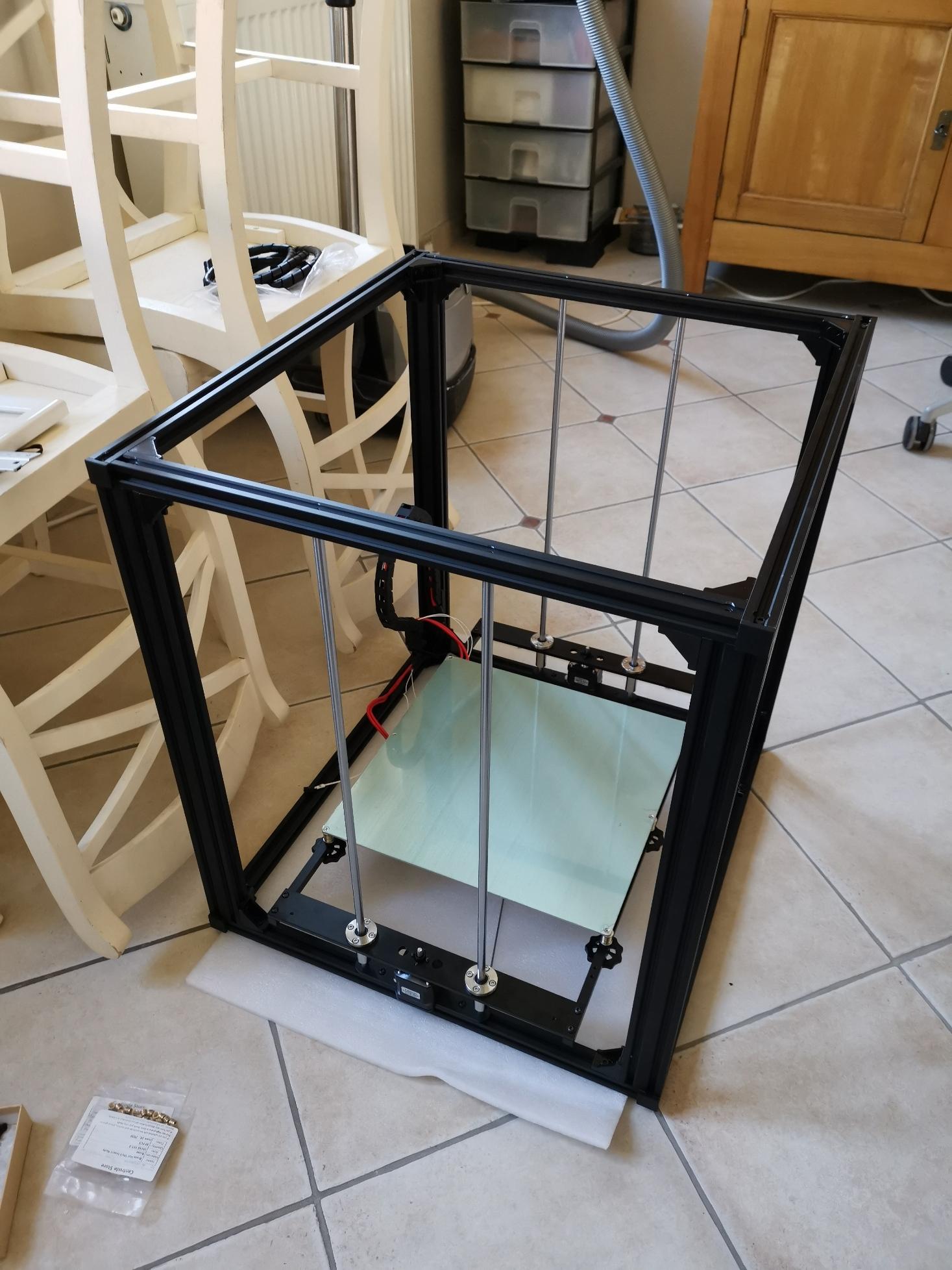

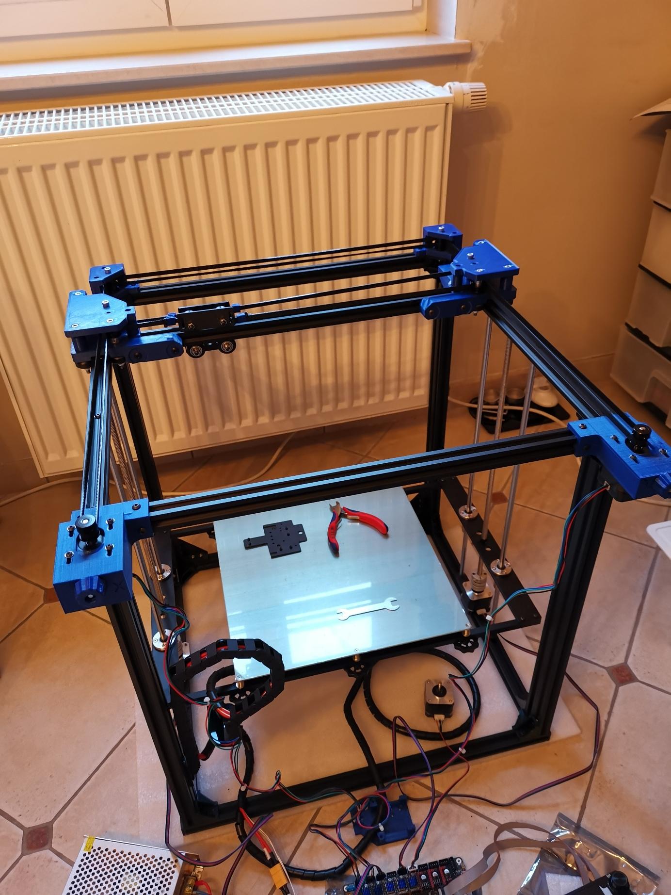

hman32 Posté(e) le 19 mars 2022 Posté(e) le 19 mars 2022 (modifié) Nouveau project, la cartesian va bientôt être remplacée par une CoreXY Ca va me prendre des semaines comme je ne garde que le cadre de base de la TronxyX5SA et j'imprime des nouvelles pièces. Pour le reste je change tout: renfort aux angles, carte mère, moteur nema, direct drive, double alim... Histoire de comparer, ma machine actuel c'est celle-ci Modifié le 19 mars 2022 par hman32 1 Citer

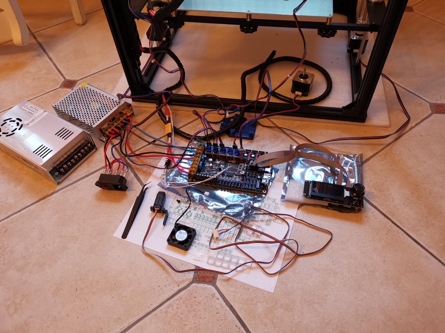

hman32 Posté(e) le 3 avril 2022 Posté(e) le 3 avril 2022 Bon ça n'avance pas vite mais le montage est opérationnel et j'ai pu compiler mon premier firmware et commencer a tester l'électronique: Le portique est complètement monté et bouge parfaitement sans dureté ou torsion Maintenant je dois voir comment installer l'électronique, surement sur un panneau a l'arrière de la machine et puis surtout je doit installer et configurer mon capteur ABL pour la calibration sur l'axe Z 1 Citer

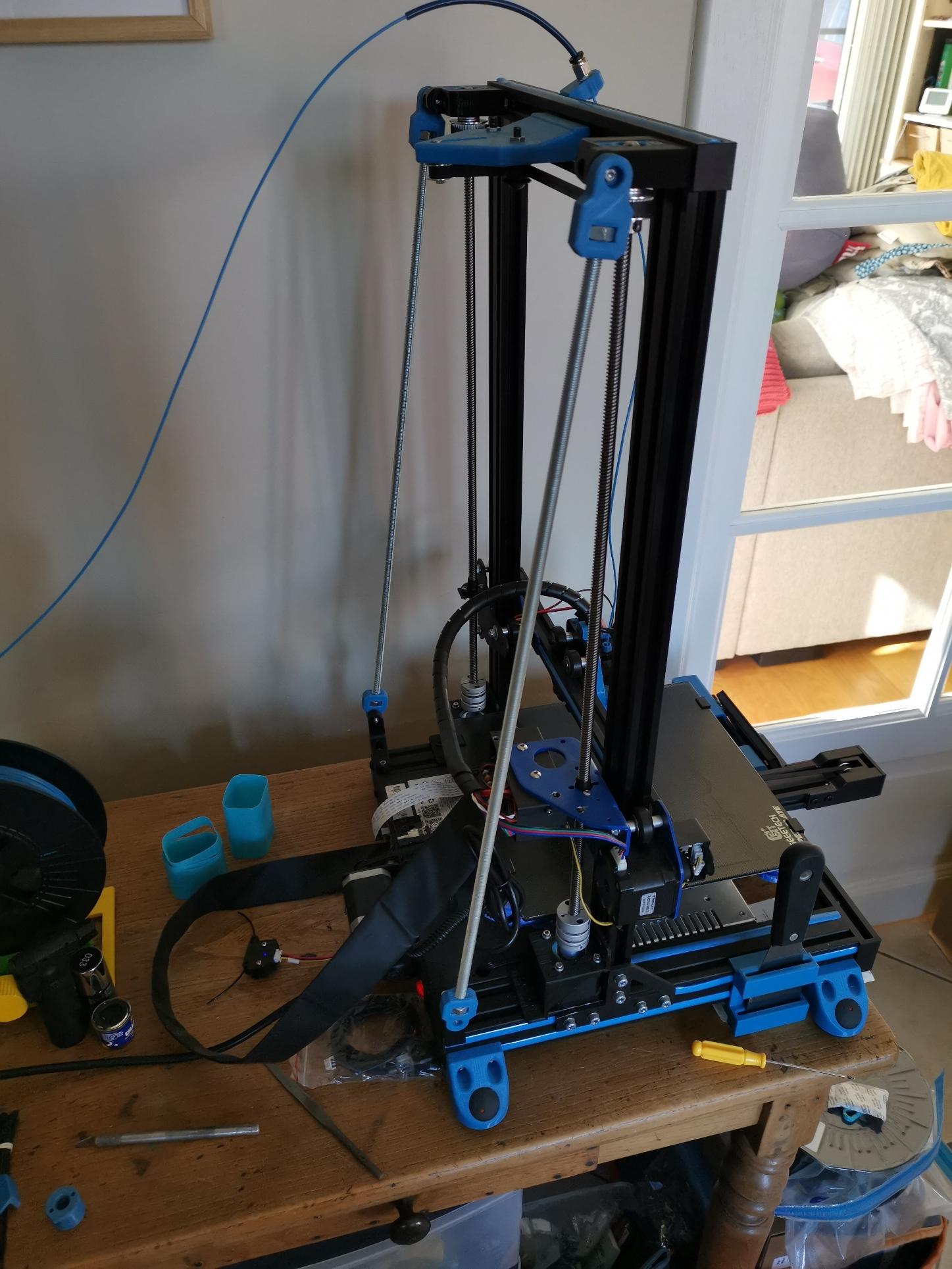

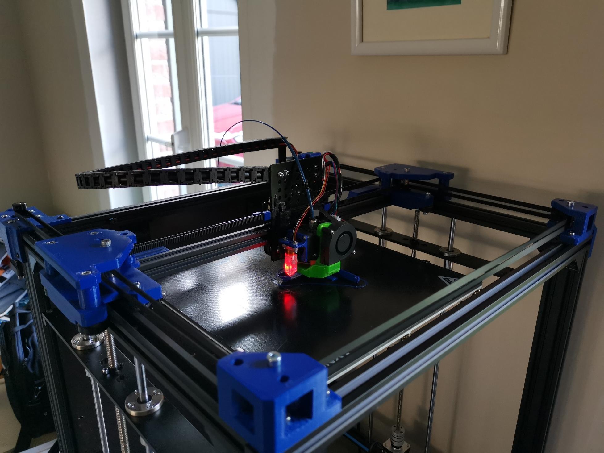

hman32 Posté(e) le 1 juin 2022 Posté(e) le 1 juin 2022 (modifié) Bon après deux mois j'ai enfin pris le temps de terminer la nouvelle machine. Donc voici la version beta (ben oui j'ai encore 3 ou 4 trucs a imprimer et modifier ) Et la petite soeur que je suis occupé a remettre en état et nettoyer pour la revente Je vais passer d'un volume d'impression de 255x255x220 à 330x310x390 Modifié le 1 juin 2022 par hman32 Citer
