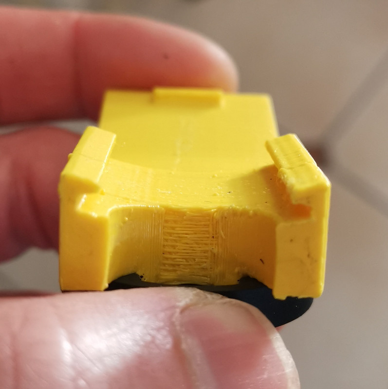

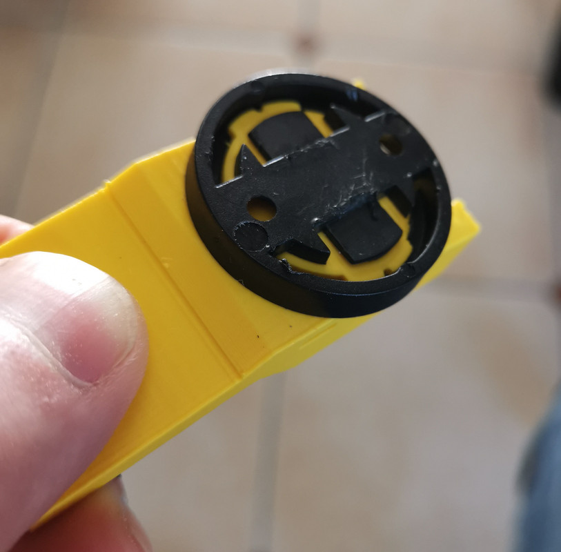

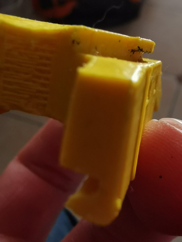

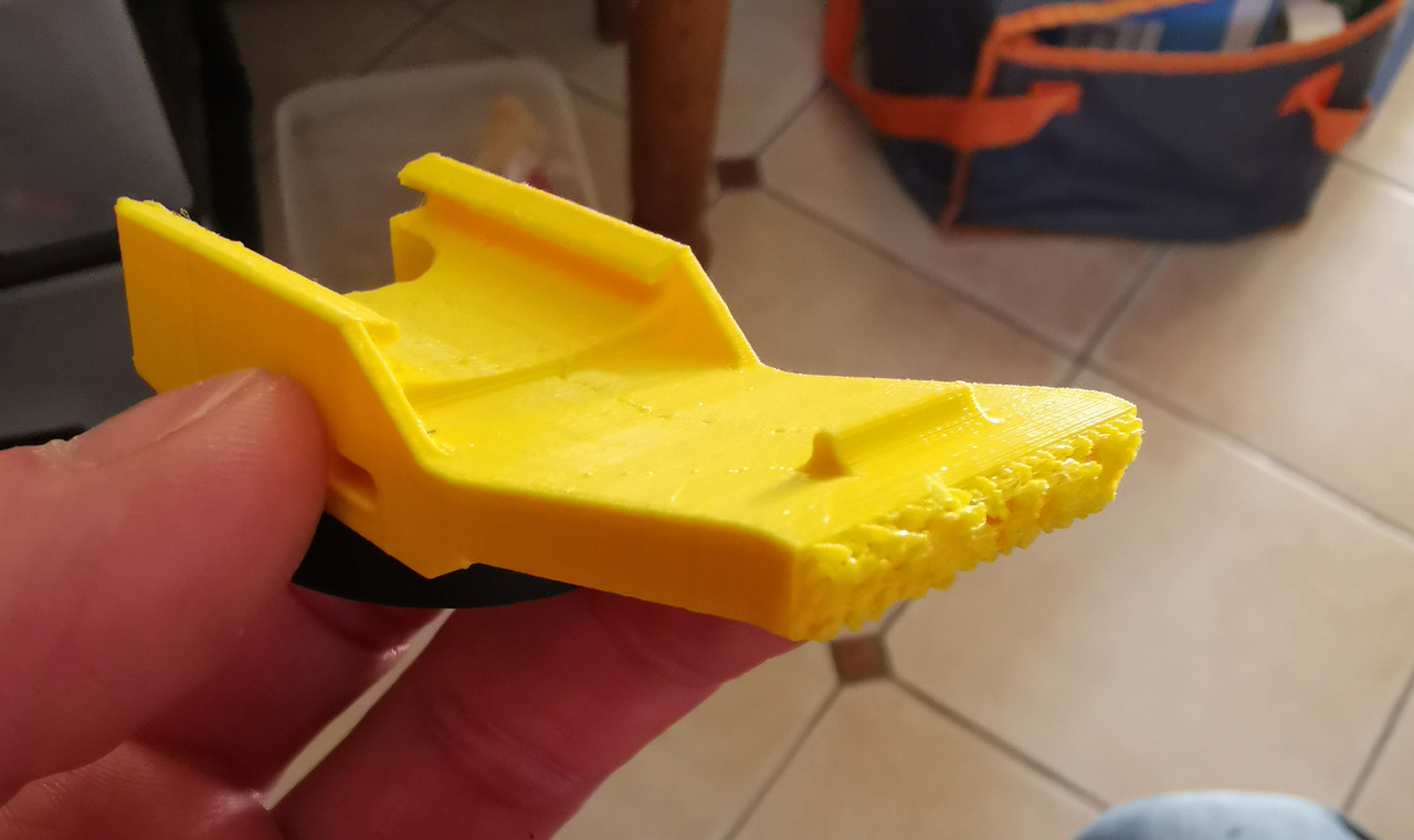

@sdon1011 j'ai fait un premier test d'impression en PLA hier soir et pour moi c'est quand même chaud pour la solidité car ça va tenir a pas grand chose au niveau de la fixation Garmin (les traces noire c'est juste le plastique de la fixation du support VTT qui a frotté sur le PLA):
En tout cas c'est compatible avec un support de fixation type Garmin:
J'ai dû un peux poncer la partie platte du disque de fixation car c'était un chouia trop épais, mais ça n'a pas cassé quand j'ai serré ;)
Voici d'autre vue, le bout est mal finit car ma buse s'est bouchée a la fin, dès que c'est nettoyé je te le refait en ABS
L'intérieur du cercle sera a poncer car c'est la partie dans le vide au niveau de l'impression 3D
Si tu veut tester la compatibilité je peut déjà t'envoyer la pièce par la poste. De toute façon c'est pour la poubelle :D

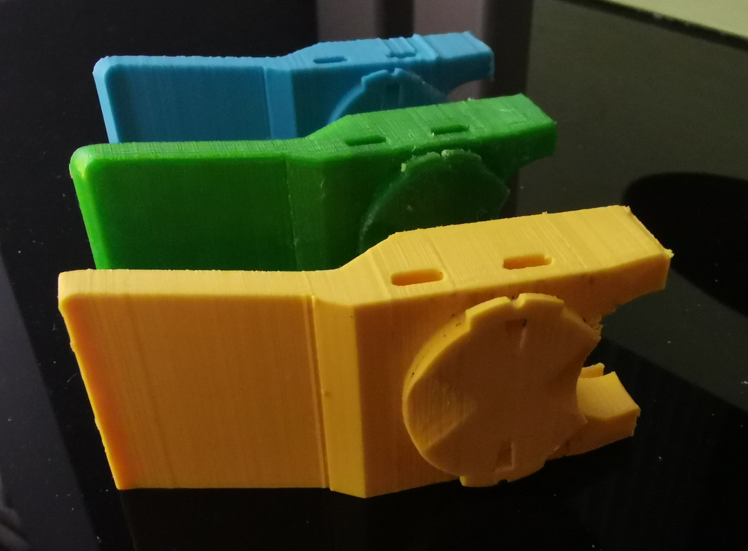

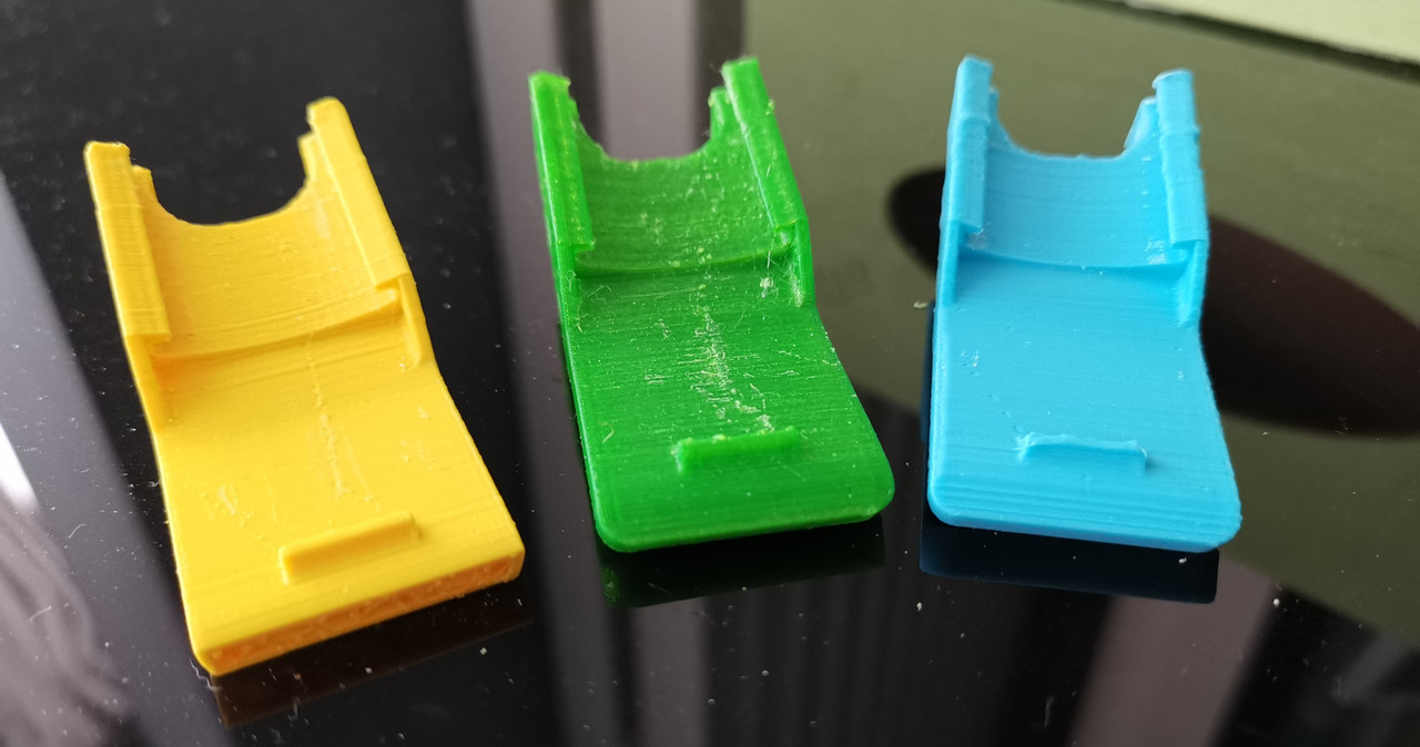

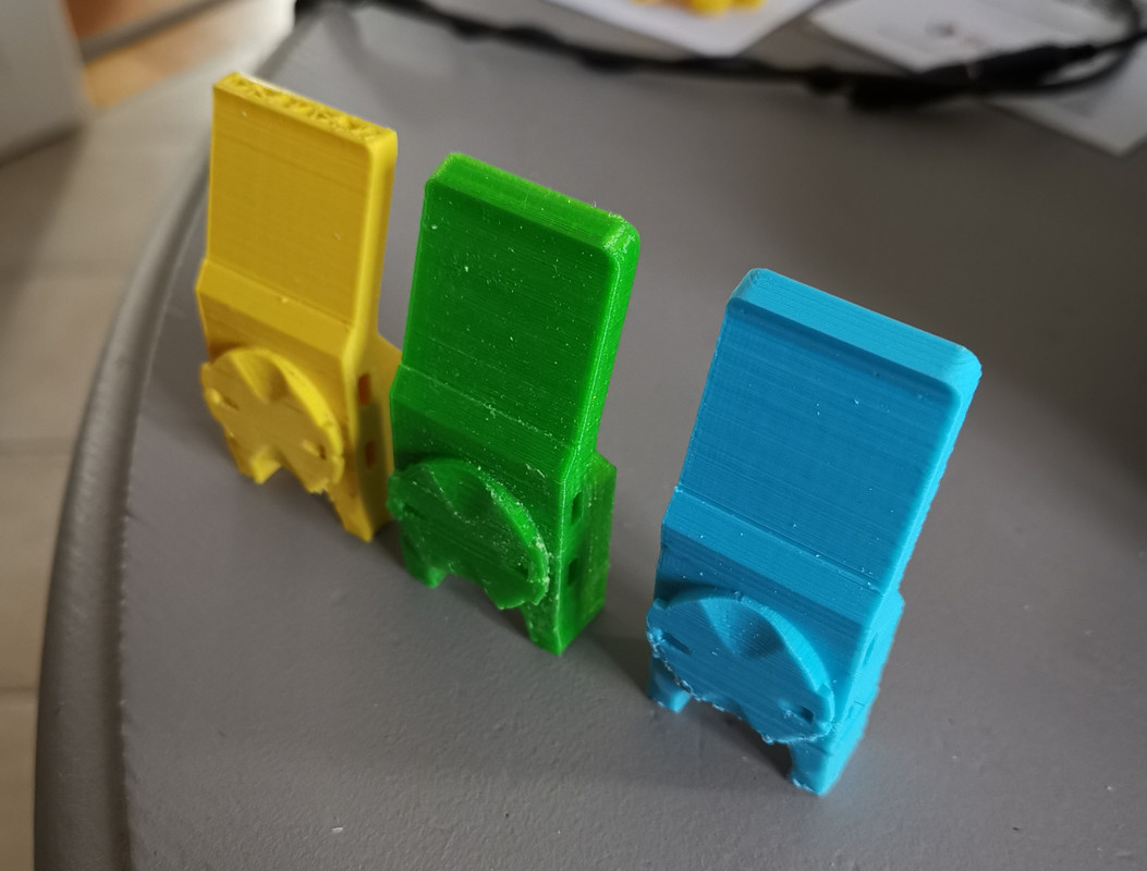

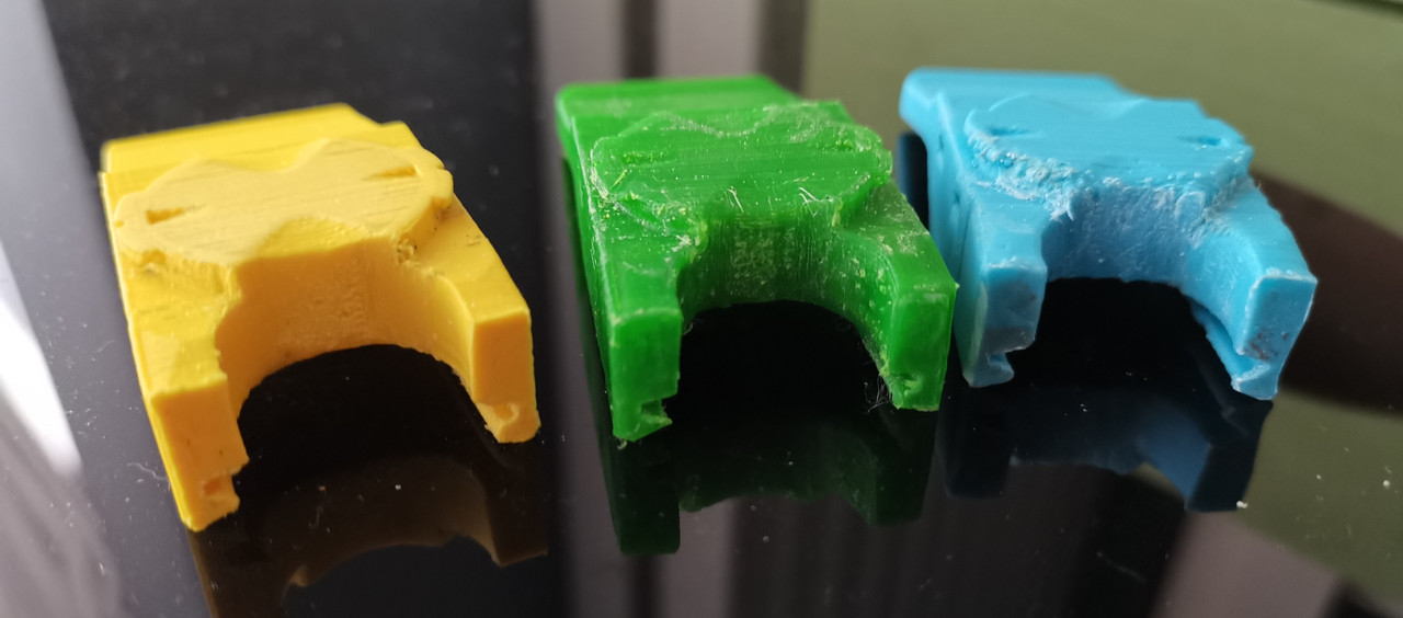

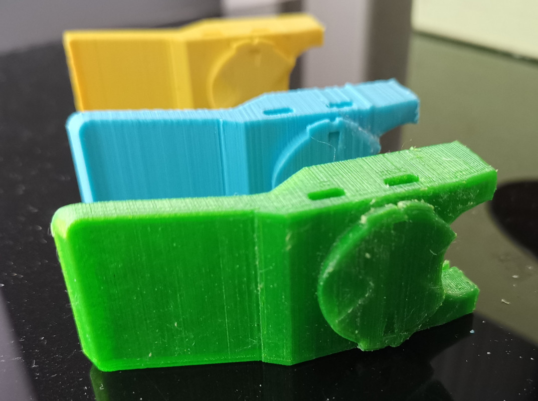

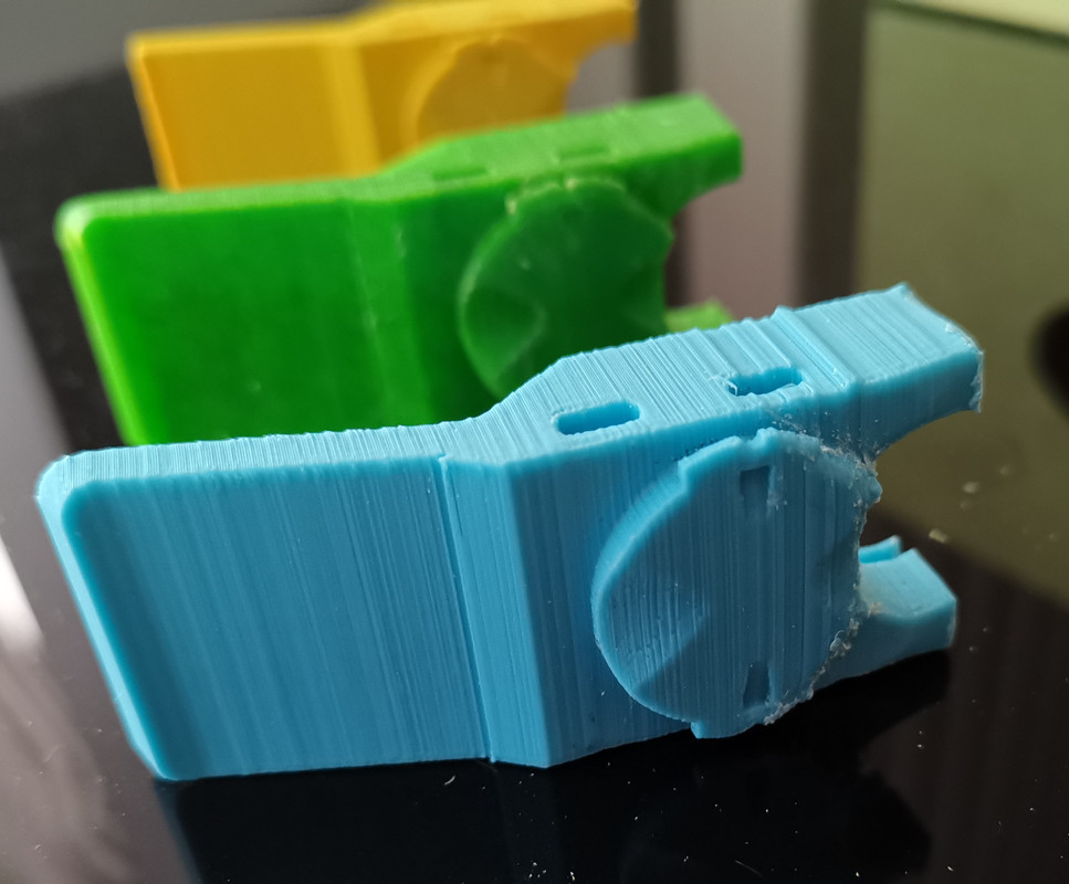

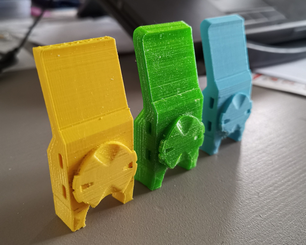

Salut @sdon1011, je ne t'ai pas oublié ;) et au finale tu auras trois version a tester:
  1. la jaune en PLA, c'est celle avec la meilleur finition (hormis la partie du haut car l'imprimante s'est planté :siffle:)
    Mais ce sera probablement le support le moins solide
  2. la bleu en ABS, ce devrait être la plus solide mais c'est aussi la plus mauvaise finition. L'ABS était le filament le plus difficile a imprimer
  3. la verte en PETg, qui devrait être le meilleur compromis
Y a plus qu'a t'envoyer tout ça pour que tu teste/ponce et valide la meilleur version 😁
Quand tes tests seront finit, tu pourra décider quel version vaut la peine d'être faite en plusieurs exemplaire de réserve

Reçues à l'instant.
Hâte d'aller tester tout cela.
Encore merci.

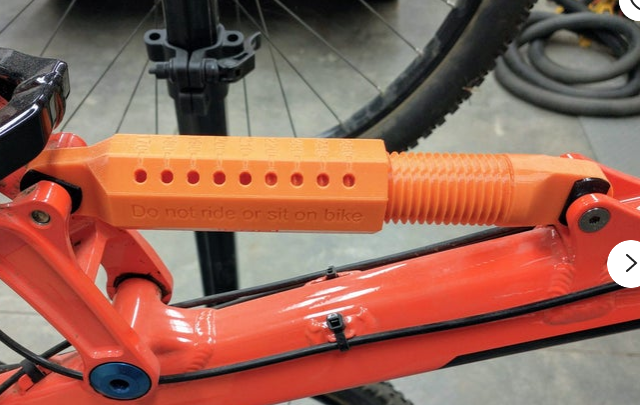

C'est typiquement un chouette usage de l'impression 3D ce genre d'outils.
J'aime bien la note 😀
Ouais c'est bien pensé son dummy.

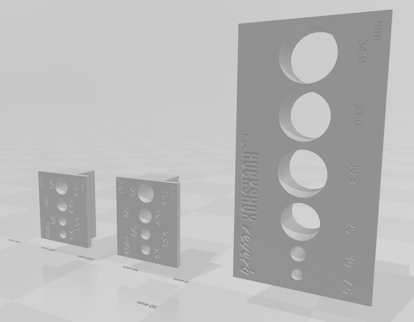

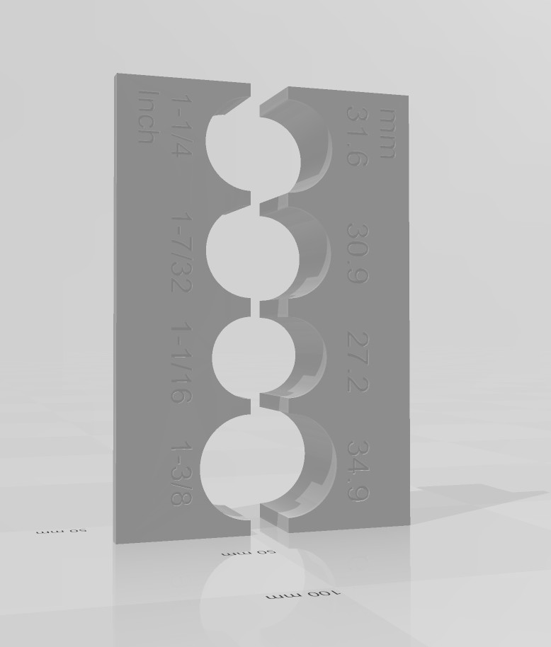

@nico Un exemple vite fait, pour la suite, je vais attendre les cotes de ton étau, ça sera plus adapté ;) quitte à modéliser, autant le faire le plus adapté possible
EDIT budget : Pour celui la par exemple, avec remplissage 50%, compte 5€ environ, à préciser selon les cotes de ton étau
@spin@Wampadala hésitez pas à me dire lesquels vous intéresse dans la liste que Nico à fait (ou autre), et à me filer aussi les cotes de vos étaux ;)

Toooooop.
Les mords de mon étau font 12cm de large.
Donc faut prévoir les emplacements pour les aimants en fonction.
Genre, depuis le centre de la pièce, à 4cm de chaque côté.
D'ailleurs, tu sais où t'en procurer ? Car faut modéliser en fonction de leur taille.

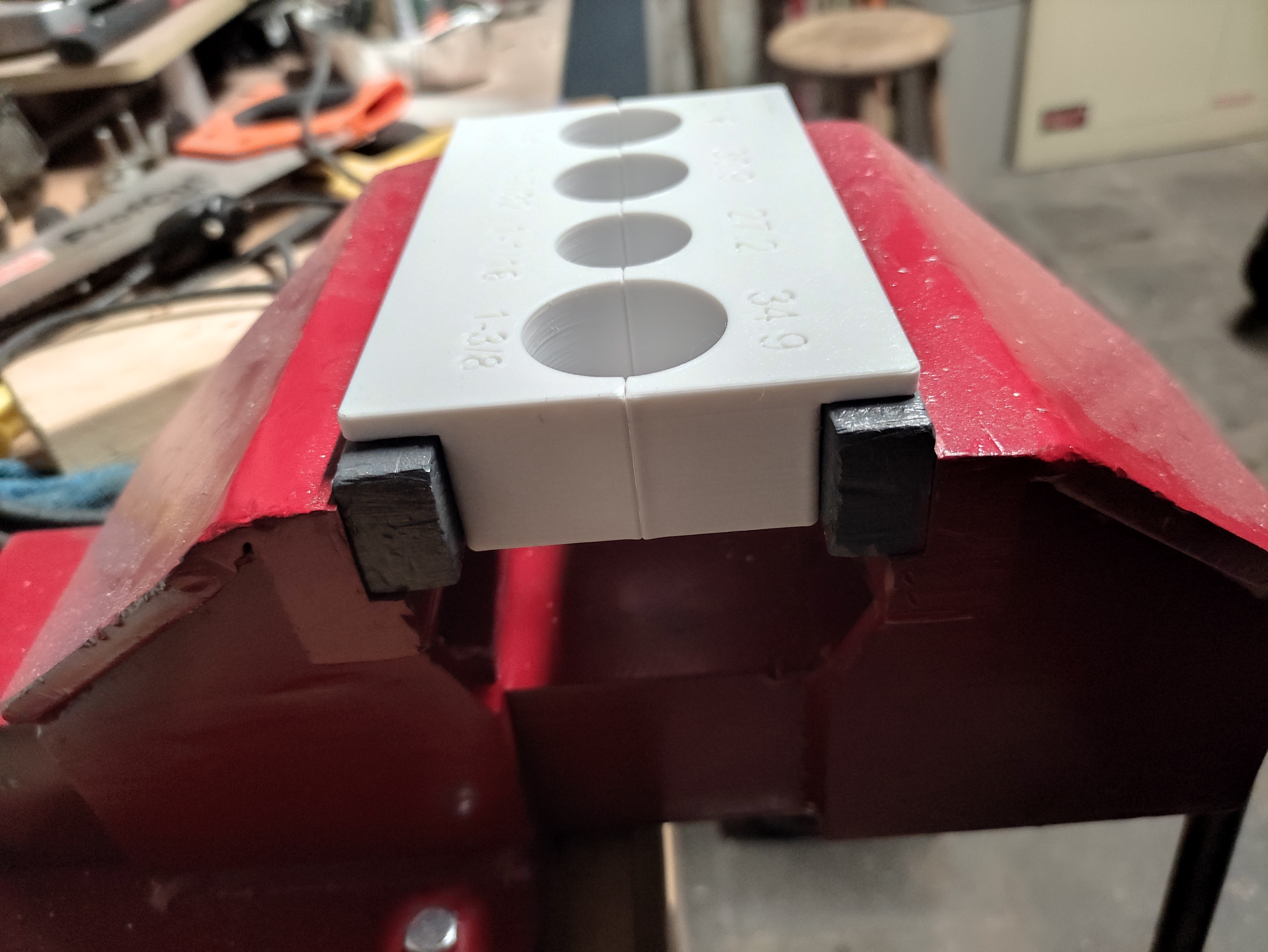

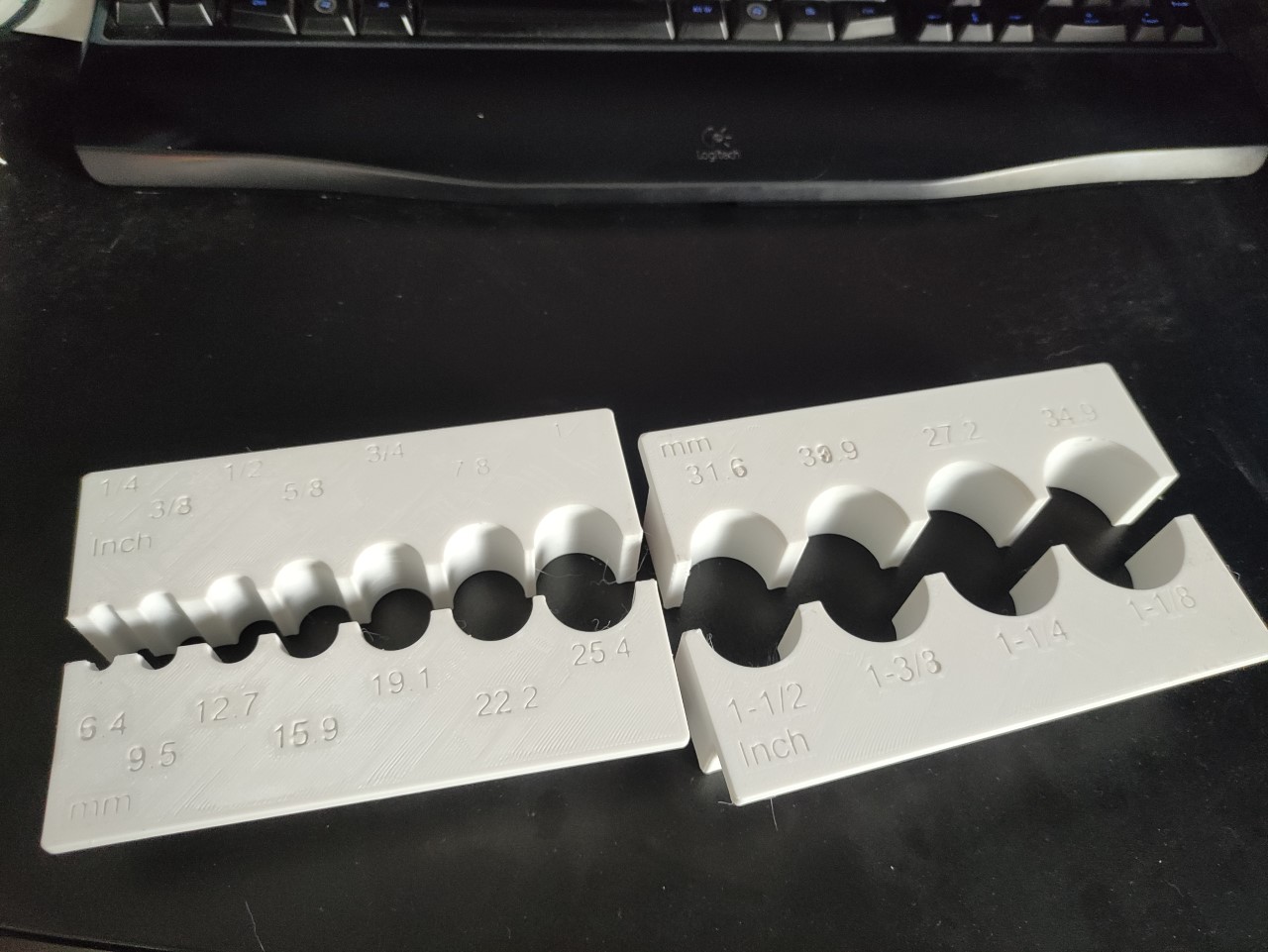

@nico J'ai lancé l'impression du 1er (8h30 d'impression), je te montre le résultat sur mon étau quand c'est fini, avant d'attaquer la suite ;)
Toooooop !
Tcheu, 8h30, ça calme :p
IMG_20210529_031350.thumb.jpg.df0232cab38acaa7cb39aa53b919e199.jpgIMG_20210529_031356.thumb.jpg.c234db44b93fd3ed907d55c0762a6e0a.jpgIMG_20210529_031412.thumb.jpg.23ff0faacf598c3f8b4a9be2321ba53f.jpg
 est ce que ca te semble ok @nico? si oui, je modélise le reste des pieces ce soir, dans la même idée generale ;)
Edited by Nemyh
T'as pas dormi ou quoi ?
Message en pleine nuit 😯
Ça m'a l'air top !!!

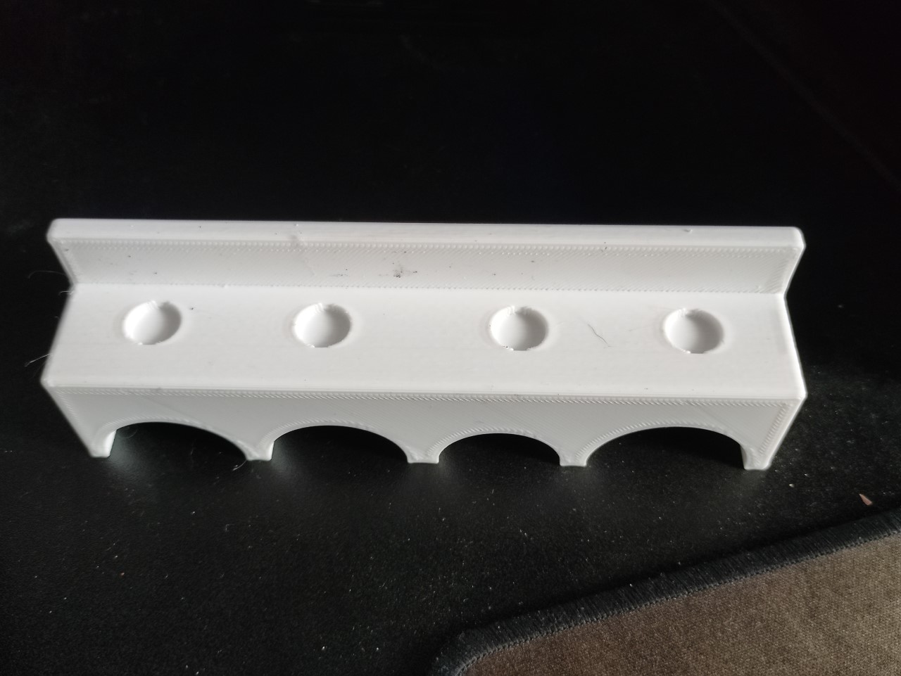

T'as fait des emplacements pour les aimants ?
Maladie du Geek un vendredi soir seul à la maison :p
Oui évidement, et vu que ça fait plus de 12cm de large, j'ai mis 4 emplacements sur ces pièces, histoire de pouvoir utiliser toute la largeur sans problème. J'attaque la suite alors ;)
Génial, hâte de voir la suite !
16h de plus d'impression :
Je lance la suite à l'instant :bwdf.thumb.jpg.db258f9160a74500b803e64511a00ef7.jpg

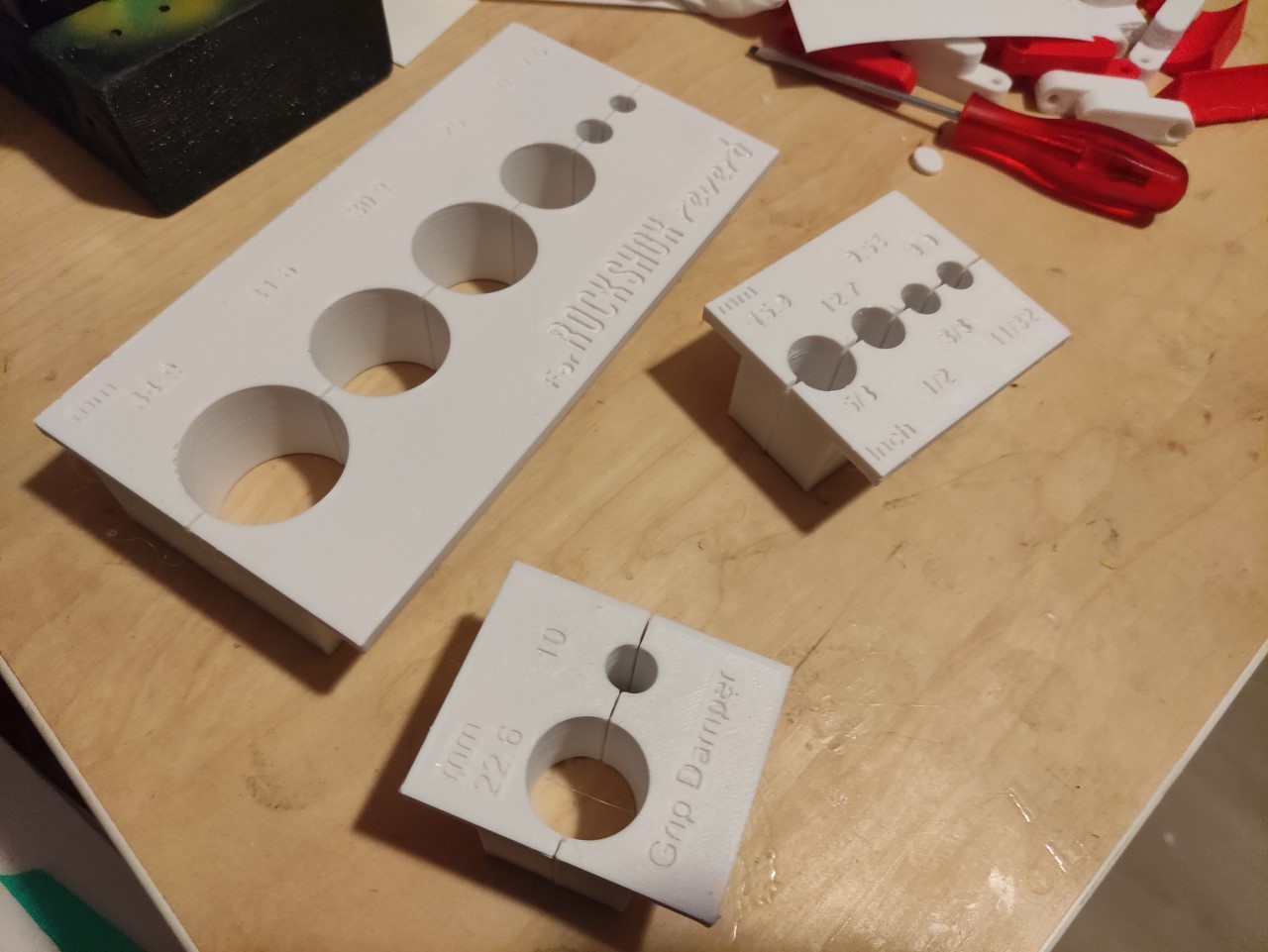

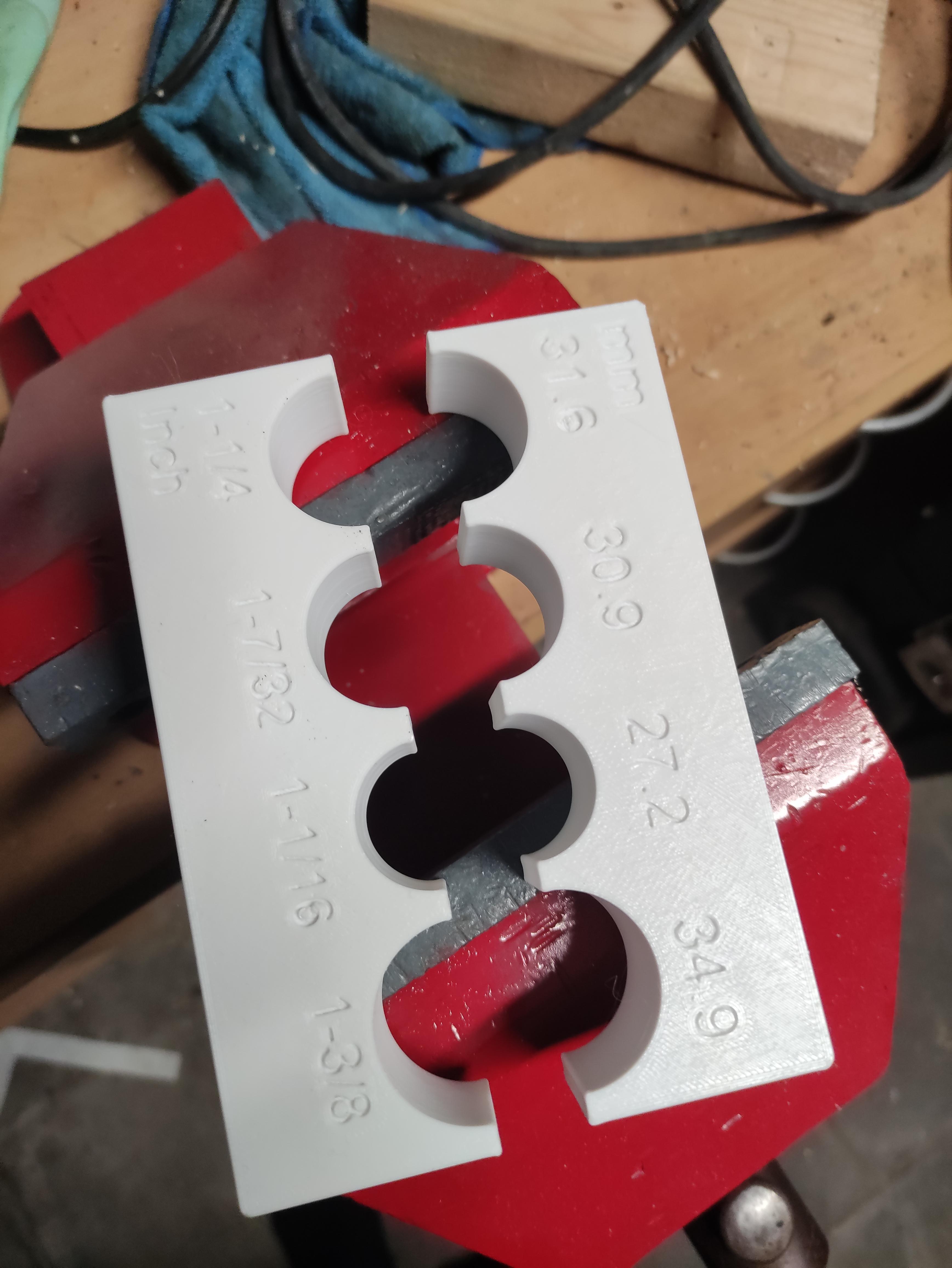

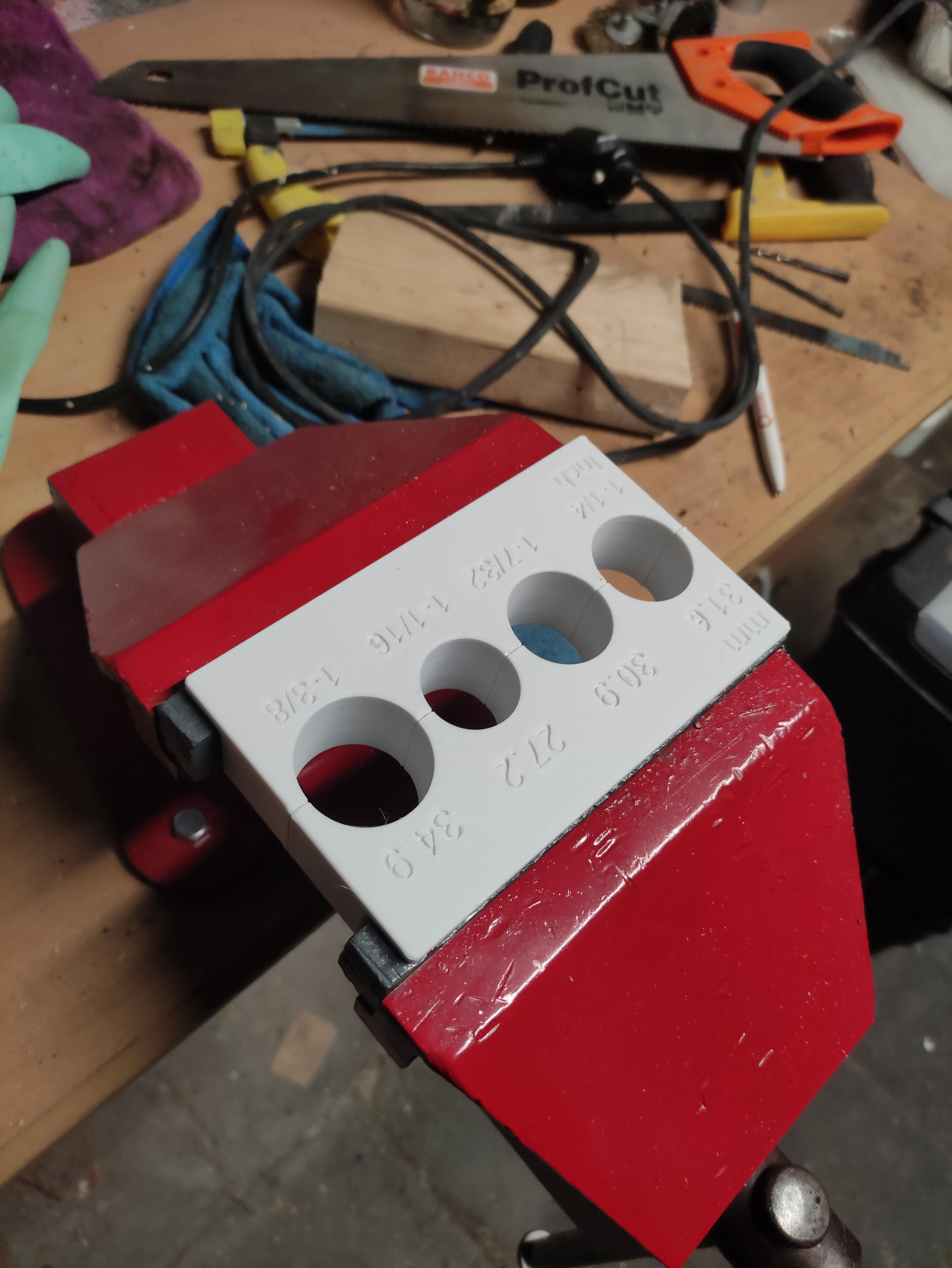

Sorti cette nuit :
Magique!
Sont tops ces mors, combien?
Tu pourrais faire des bloc tubes comme postés plus haut?
Question niveau dessin, des mors comme ça tu enlèves combien sur le rayon / diamètre pour que le serrage se fasse bien sur les tubes?
Un ou 2 dixièmes ?
Les plus grands tourne vers 5-6€ et les petits je dois encore vérifier mais sans doute quelques chose comme 3€.
Plus ya de trou, moins c'est cher^^
@frans rien, parce que mon imprimante imprime légérement plus grand que ce que je lui demande 😅
Il faut juste repasser un coup de lime sur les arretes des trous, psq elle prend le virage un peu plus grand aussi.
Je n'ai pas tout ce qu'il faut pour tester chaques trou, mais j'ai testé celui pour TDS et ça passe nickel. Mais en cas de soucis avec l'un ou l'autre trou, je ferai SAV ;)

Sinon, c'est repartit pour 12h d'impression avec mes 4 blocs suivant ;)
@spin je te dit ça une fois que j'aurai dessiné le 1er, mais ça devrait être  de l'ordre de 3-5€/pièce
Est ce que ça te va si au lieu d’intégrer les pas de vis ds le bloc comme sur ceux du post précédent, je fait un emplacement pour un boulon? Ça me prendra bcp moins de temps et on est sur qu'il n'y aura pas de soucis de taille du pas dû à l'impression par rapport à la vis que tu utiliseras. Si ça te va, dit moi quelle taille de vis/boulon tu utiliseras pour que j'adapte en fonction ;)
