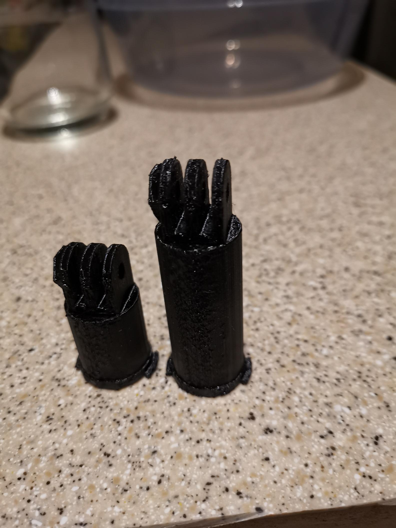

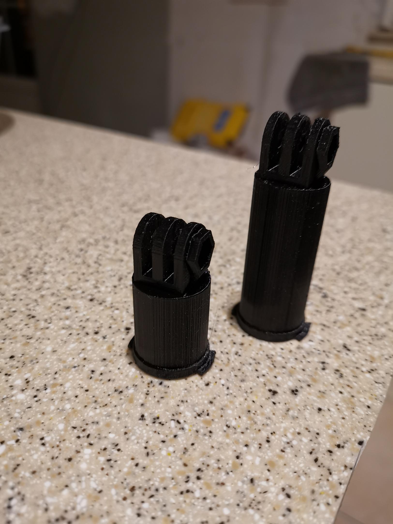

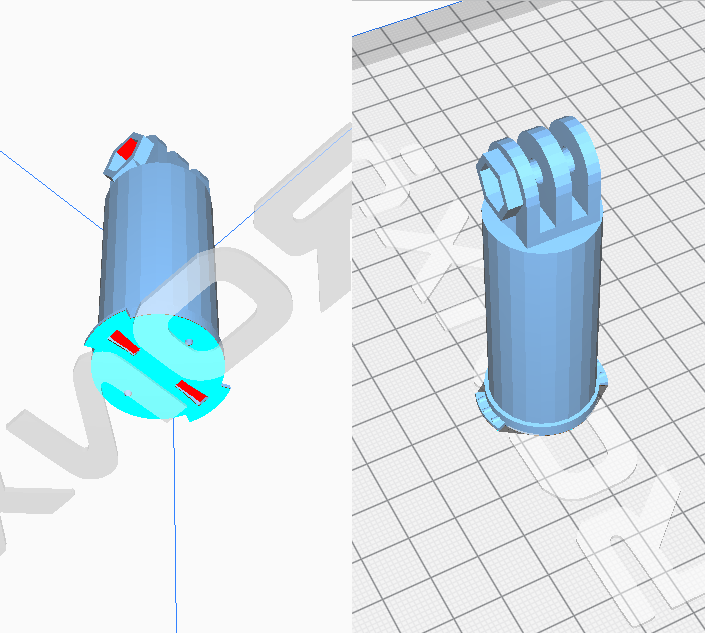

Voilà les nouveau support Etrex sont imprimé
Plus qu'a enlever les supports et après va falloir que je prépare les envois de tous le monde :D
@Carbu j'ai fait une rotation de 90° du pylone donc je pense que ça devrait être bon.
Dits moi si je t'imprime le proto en PETg ou en PLA.
Edited by hman32
hello, pour le pylonne c'est bon...
Pourquoi parles tu de proto? tu imprimes direct et c'est bon non ?  pour la matière tu choisis, pour moi c'est du chinois 😂

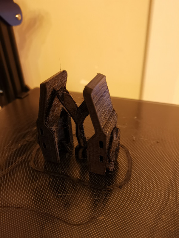

Je parle de proto car je pourrais l'imprimer en plus basse résolution (0.2 au lieu de 0.12), avec moins de remplissage (10% au lieu de 66%) et avec un filament moins costaud mais moins chère (comme le PLA). Du coup quand on imprime ça fait un modèle pour évaluer les dimension et l'orientation deux fois moins chère (bon on parle de 0.50€ au lieu de 1€ +/-).
Du coup, si ça te semble bien orienté, dits moi juste la hauteur que tu souhaiterais pour le pylonne comme ça je fais le dernier ajustement et j'imprime en PETg ;)
@Nemyh tu pense quoi pour l'orientation? Ce sera plus solide a l'horizontale ou je reste a la verticale ?
Edited by hman32
Pour l'usage c'est clair que ca sera plus solide imprimé horizontalement, mais plus galère niveau support et rendu final 😅
Aprés vu l'usage pour "juste" supporter une Gopro, j'aurai tendance à dire que ca doit suffire en l'imprimant vertical, mais c'est toujours difficile à estimer, faudrait s'equiper d'un banc de traction pour tester ^^

@Carbu tu pense a me dire quoi pour la hauteur du pylonne et si je lance une impression?
Comme je vais faire des envoi demain après midi je pourrais peut être lancer l'impression demain matin ;)
hello, sorry pour le "retard" mais hier j'étais dans les Vosges pour une sortie VTT...
25 mm pour la colonne, c'est parfait
Et encore merci ☺️
Edited by Carbu
Pas soucis, je vais réajuster le design et préparer ça :D

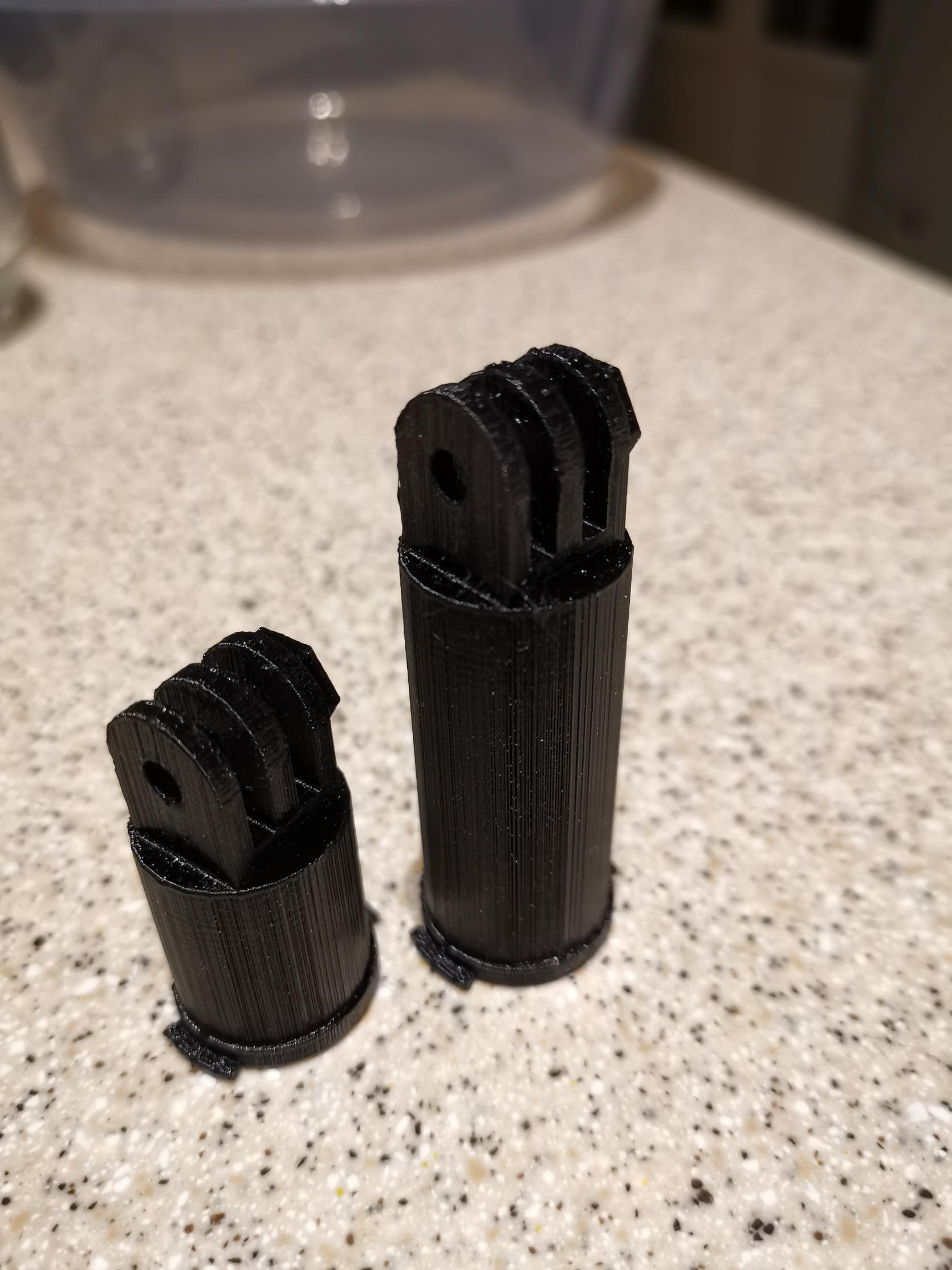

@Carbu j'ai préféré faire l'impression a l'horizontal pour avoir le max de solidité donc tu auras un peut de boulot pour nettoyer l'une des faces :siffle:Pour récupérer les pièces je dépose chez ton ami ou bien j'envoie ?

Reçu à mon retour du boulot.
Un tout grand merci ! @hman32
Bien reçu aussi ce jour ;) Tout grand merci !

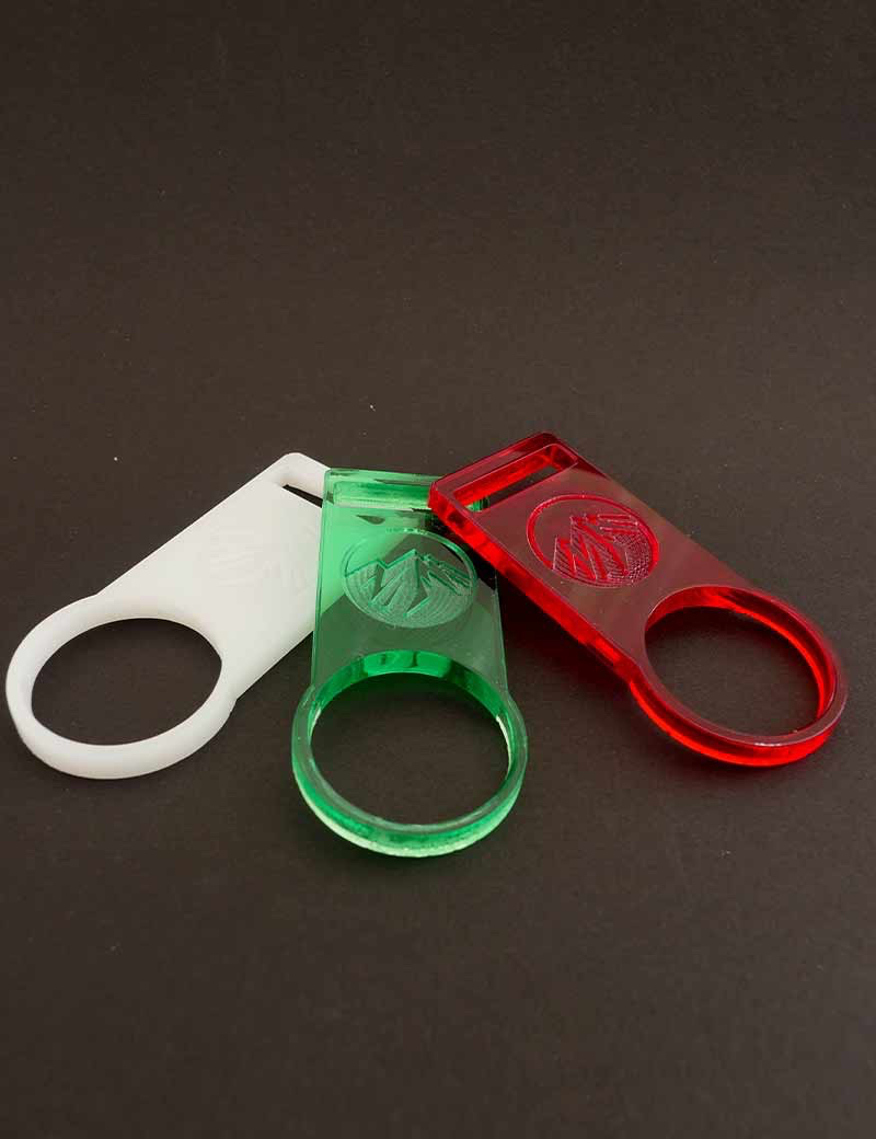

j'aurais bien envie de te faire une demande spéciale aussi 🤗
genre ça ....
vient se fixer sur votre pivot de fourche 1'1/8. Il permet au moyen d’une sangle de sécuriser le transport de votre accessoire sur votre poste de pilotage, tel une mentonnière, un casque intégral, une veste ou une paire de genouillères.
je n'ai aucun plan ....
le mec vend ça 20 balles 🤪
 entre le temps passé à la modélisation, l'amortissement du matos et le benef', le prix ne m'étonne pas du tout...
Ça s'installe à la place d'une entretoise alors !?
Ca se met a la place d'une entretoise de direction ? Pour les 20 balles je peux comprendre si c'est de l'injecté en petite série. Si on le fait en impression 3d ce ne sera pas aussi fin pour des questions de solidité. A voir si @Nemyh aurait le temps de faire un stl ou autre format 3d sinon je peux essayer ;)

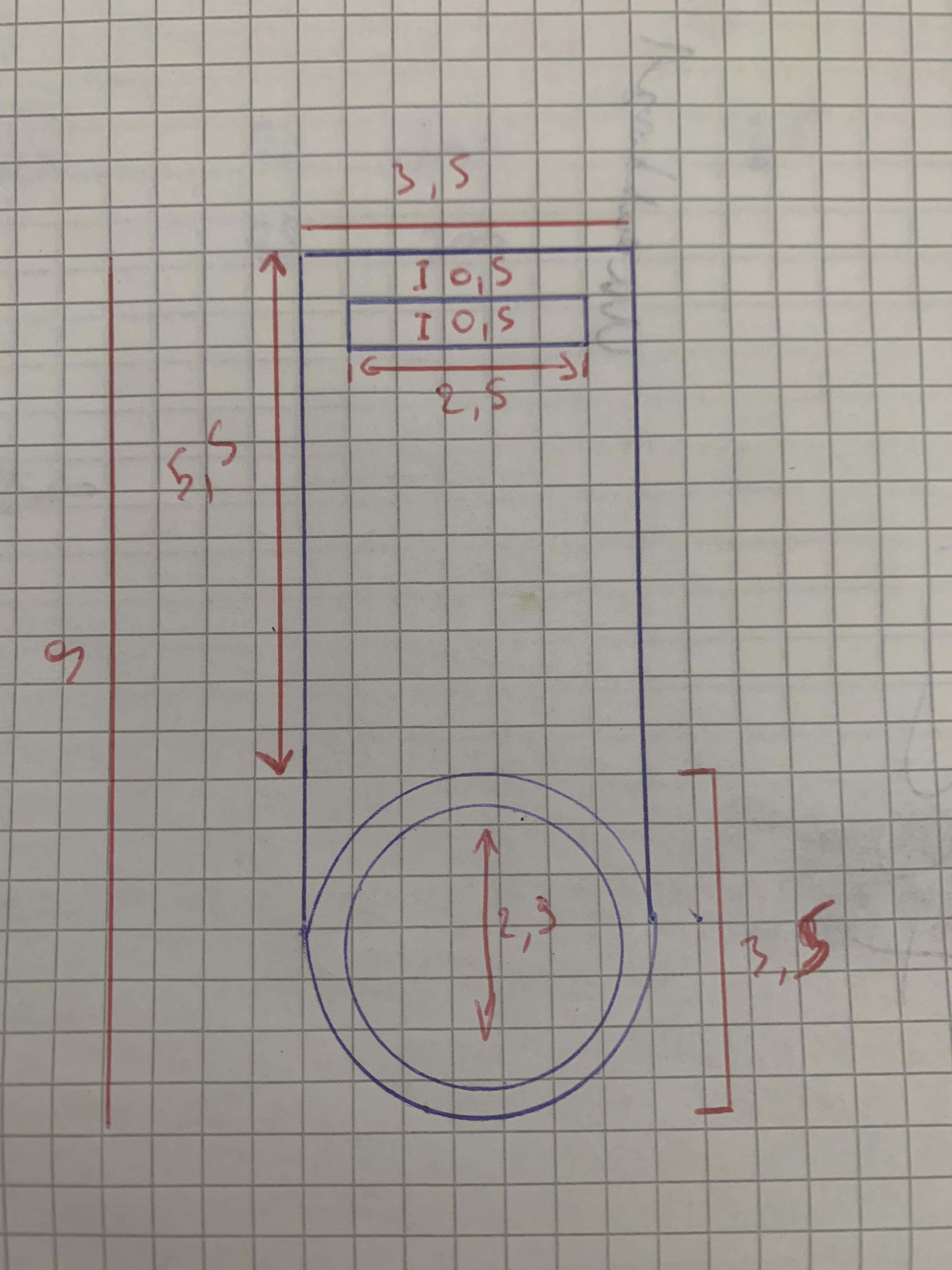

@Daso si tu me donne une idée de l'épaisseur max pour l'entretoise et de la taille du trou rectangulaire alors je regarderai ce WE pour faire la modif et créer un fichier stl ;)
Tu as une image avec des genoullière ou autre monté dessus que l'on se fasse une idée?
Edited by hman32
En impression 3D, ce sera suffisament résistant ? Il y aura quand-même un beau bras de levier avec une genouillère par exemple.
Je suis déjà étonné que la version officiel puisse encaisser le poids d'un casque...
Mais en renforçant et en réduissant le porte à faux on doit pouvoir supporter le poids de gants ou de genouillière.
Tout va dépendre de l'épaisseur max pour l'entretoise
il y a une heure, Carbu a dit :
Ca doit prendre exactement 1min 30 allumage du PC compris  pour une piece comme celle la 😅
il y a une heure, hman32 a dit :
Jpeux te faire ça sans probleme, me faut juste le diametre interne/externe et la longueur souhaitée. Pour l'epaisseur, c'est facile de modifier directement dans le slicer ;)
@Daso Tu pourras essayer de donner plus d'info a Alain concernant les dimensions ?
je check ça
épaisseur, 0,5 je dirais.

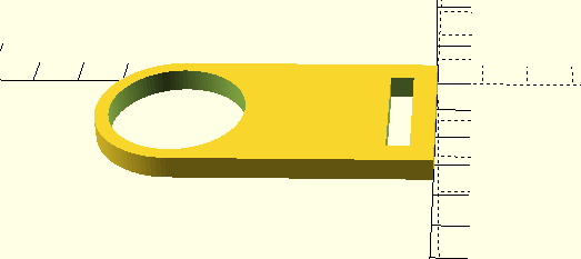

Nickel, J'essaie de prendre qq minutes en rentrant du boulot pour faire ça ;)
Ca vaut la peine de mettre des chanfreins ?
$fn = 100; // increase the visual detail
circle_in_d = 29;
circle_out_d = 35;
main_rect_h = 55;
main_rect_w = 35;
small_rect_h = 5;
small_rect_offset = 5;
small_rect_w = 25;
height = 5;
difference() {
    group() {
        linear_extrude(height = height)
            square(size = [main_rect_h, main_rect_w], center = false);
        translate([main_rect_h , circle_out_d / 2, 0])
            cylinder(d = circle_out_d, h = height);
    translate([main_rect_h , circle_out_d / 2, -1])
        cylinder(d = circle_in_d, h = height + 2);
    translate([small_rect_offset , (main_rect_w - small_rect_w) / 2, -1])
        linear_extrude(height = height + 2)
            square(size = [small_rect_h, small_rect_w], center = false);
daso.stl
Tu t'amuse toujours bien avec OpenSCAD :D
Moi j'ai commencé à faire joujou avec FreeCAD et je commence a comprendre le principe :ninja:
Le chanfrein ça peut être sympa sur le haut de la partie avant mais surtout pas sur la partie qui vient dans le "headset"
Ou alors juste pour le trou ou il va passer son scratch comme ça l'insertion est plus facile

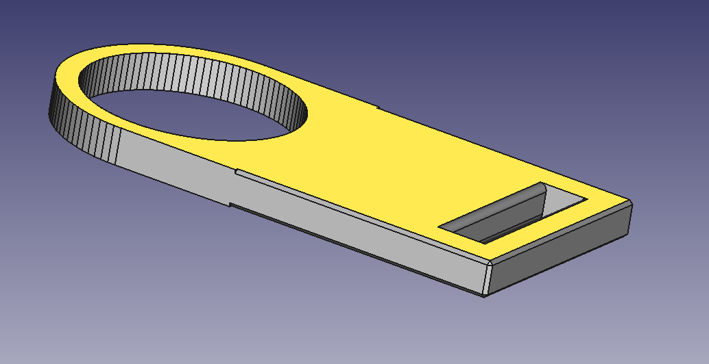

@Daso, a la va vite ça peut donner ceci:
1) Chanfrein a l'avant
2) Arrondi pour la partie où tu passe le scratch
Edited by hman32

Okidoki, je regarde si je peut mettre un léger chanfrein sur la partie haute de l'avant et puis je programme une impression en PETG noir et peut être ABS bleu ;)

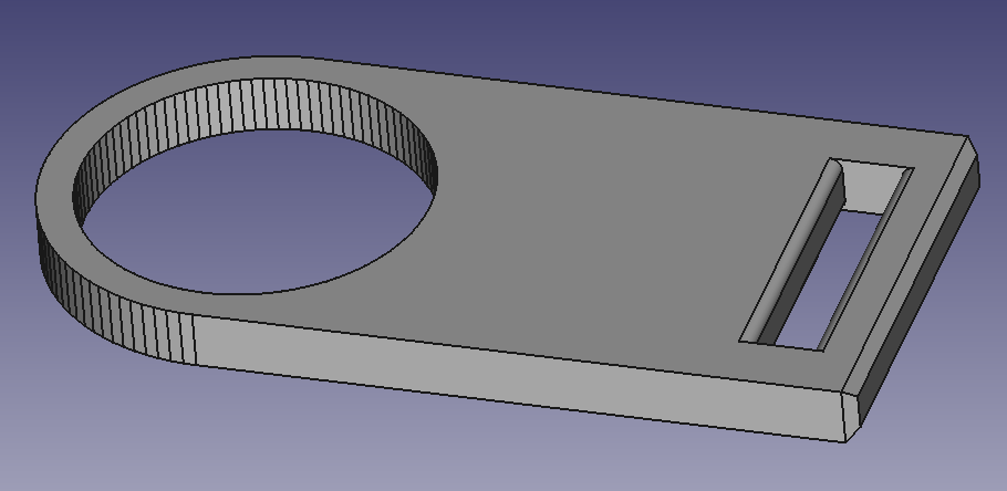

@Daso tu valide ? J'ai fait un chanfrein sur la partie avant
