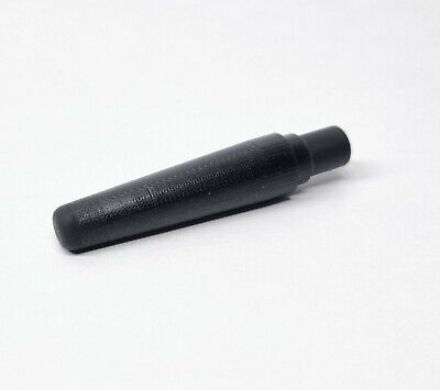

pascal83550 Posté(e) le 8 mars 2023 Posté(e) le 8 mars 2023 (modifié) Bonsoir Emmanuel Ce qui est important sur l’outil ‘balle’ en forme de conne, c’est le diamètre externe le plus grand de 10mm, 9,9 ou 10,1mm cela doit passer, mais c’est mieux 10,1mm et de poncer après ! Pour les autres dimensions, ce n’est pas à 0,1 mm près !, si la pièce est plus courte même d'1 mm , ce n'est pas grave Pour les rondelles, je me suis rendue compte en démontant mon amortisseur, que j’avais perdue, une rondelle, au niveau de la fixation de l’amortisseur ! (probablement lors d’un précédent démontage) Cette rondelle sert à guider (latéralement) l’amortisseur pour qu’il soit bien au centre, et en même temps fait étanchéité (enfin pour la terre, pas pour l’eau, même s’ il y a un petit joint torique sur le coté) Il faudrait un plastique assez dur, ou du nylon Amicalement Pascal Modifié le 8 mars 2023 par pascal83550 Citer
pascal83550 Posté(e) le 9 mars 2023 Posté(e) le 9 mars 2023 (modifié) Bonjour Emmanuel, Si c’est la forme "ogive" qui pose problème pour la réalisation, on peut faire à la place un cône, que je poncerais avant l’utilisation . C’est outil sert à facilité le montage d’un piston, avec joint interne (et externe), pour ne pas qu’il s’abîme, quand on le monte, sur son axe lui-même, donc la forme ogive peut être modifié en un cône Dessin Pour ce qui est des rondelles, voila à quoi cela ressemble ! Une rondelle avec 4 petits plots Idéale pour que la terre, ou autre s’incruste dans le temps , je préfère remplacer par deux rondelles, plus épaisse et bien plate, qui n’auront pas ce problème ! Nb : je voudrais légèrement augmenté l’épaisseur des rondelles, pour passer à 1,8mm Ce qui fait diam int 12,5 mm x diam ext 18 mm(18,5 si cela réduit à l’impression), et par 1,8 mm d’épaisseur. Merci Amicalement Pascal Modifié le 9 mars 2023 par pascal83550 Citer

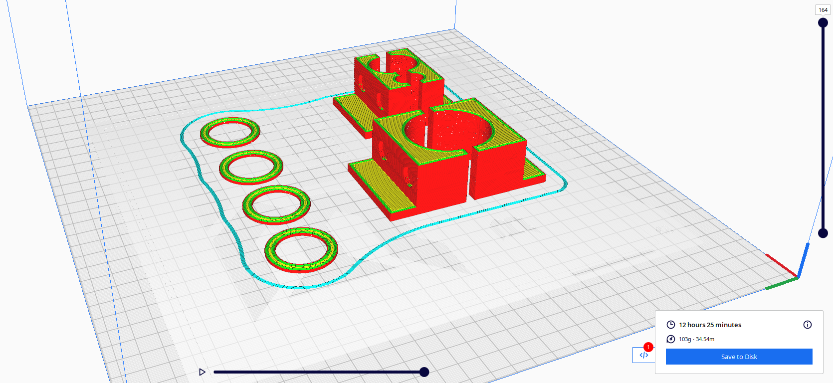

hman32 Posté(e) le 28 mars 2023 Posté(e) le 28 mars 2023 @pascal83550 j'ai préparé le fichier d'impression et normalement je lance ça demain En noir je suppose ( enfin je regarde demain ce que j'ai en stock ) ? Les rondelles je fait une première impression en PLA et après 4 autres en PETg pour toi tester Citer
pascal83550 Posté(e) le 29 mars 2023 Posté(e) le 29 mars 2023 Bonjour Hman32, c'est super tout ça justement je me posais la question de l'impression pièce par pièce, car les fichiers sont indépendant Donc c'est bien si on peut assemblé le tout, pour ne faire qu'une seul impression amicalement Pascal Citer
hman32 Posté(e) le 30 mars 2023 Posté(e) le 30 mars 2023 @pascal83550 impression terminée ce matin, j'ai utilisé du PLA+ noir, tu passe en MP pour la suite du programme 😉 Citer
