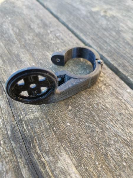

  • Voila j'ai testé le PETg noir avec le support pour @Blacksad Franchement ça donne bien et semble solide. Y a plus qu'a refaire une fournée etrex pour @guizaume et @sdon1011 @Blacksad contact

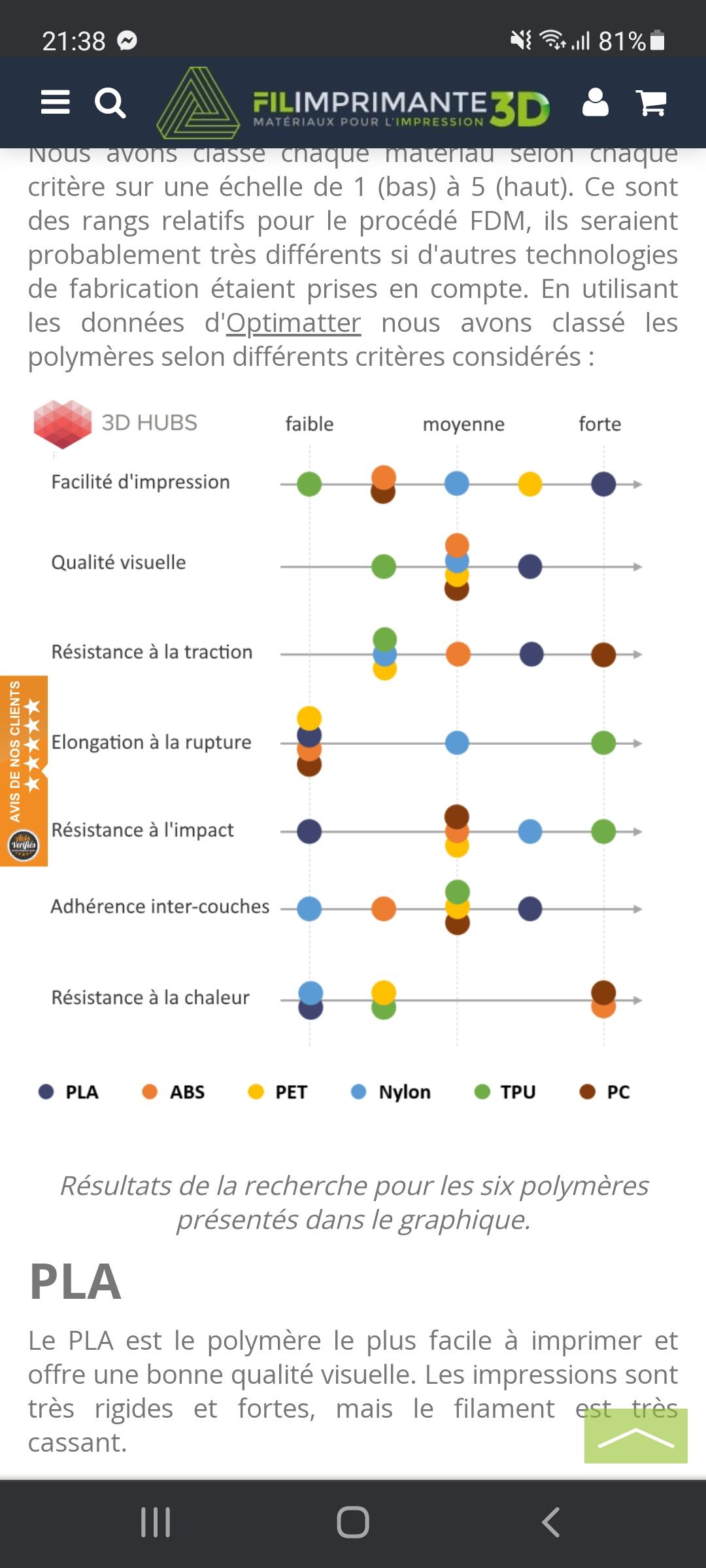

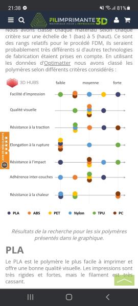

Bon a priori le Nylon est une mauvaise idée pour ce genre de pièce, vaut mieux l'ABS:
https://blog.neofab.fr/pla-abs-nylon
Ici ils sont pas tous d'accord ^^
https://www.filimprimante3d.fr/content/47-pla-abs-petg-choisir-son-materiau-pour-imprimante-3d-en-fonction-de-l-application

Le problème du Nylon, c'est que les imprimantes courantes ne sont pas prévues pour des températures necessaire à ce matériau (250-300°C).
Retour de mon experience, je ne suis pas tout a fait d'accord avec le schéma de filament 3D.. :
L'ABS est trés sensible aux changements de température, caisson obligatoire.
Le PETG s'imprime facilement (comme du PLA mais à plus haute température) avec des propriétés trés proche de l'ABS, c'est un trés bon compromis.
Edit : en fait jsuis d'accord avec eux, j'avais pris leur echelle a l'envers

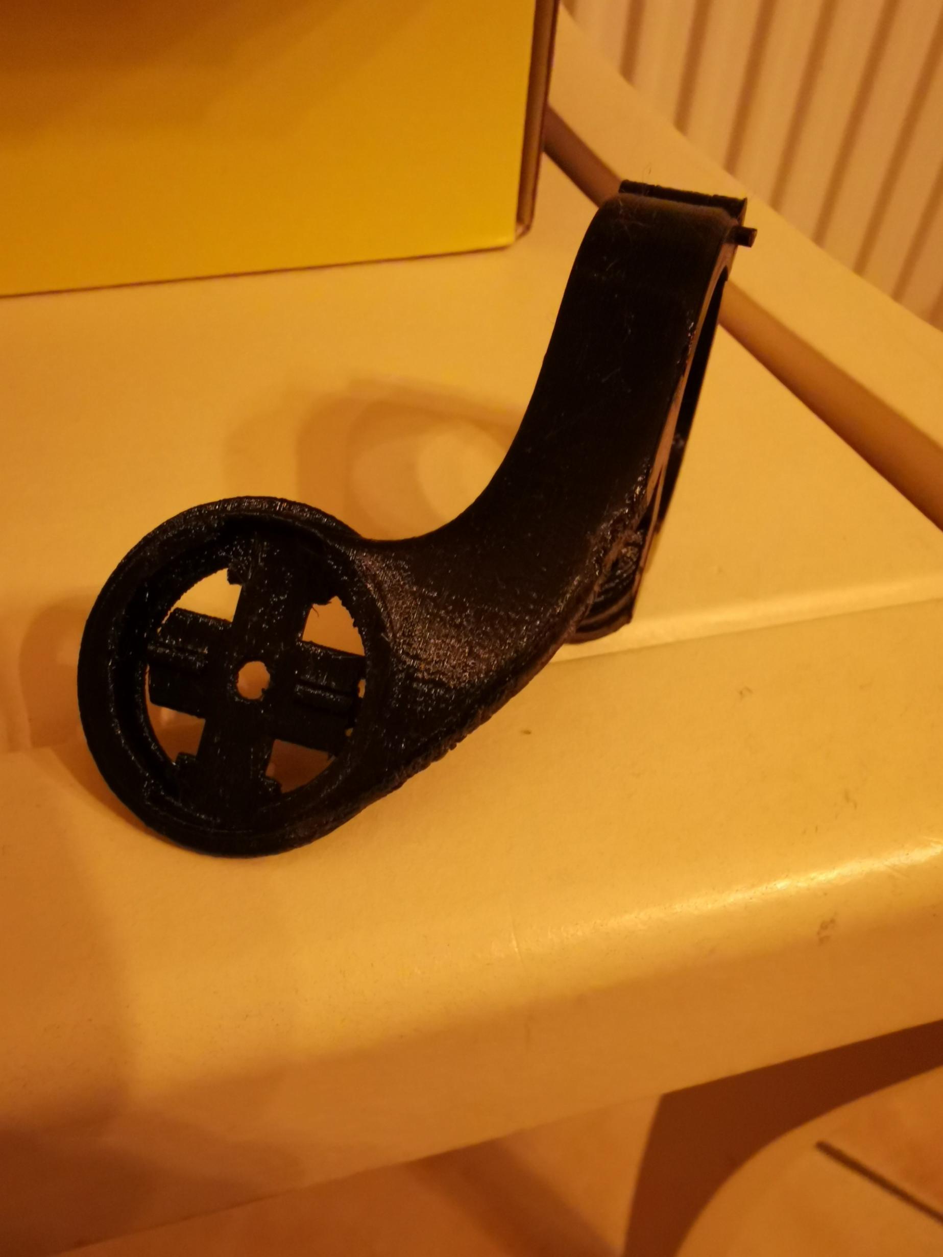

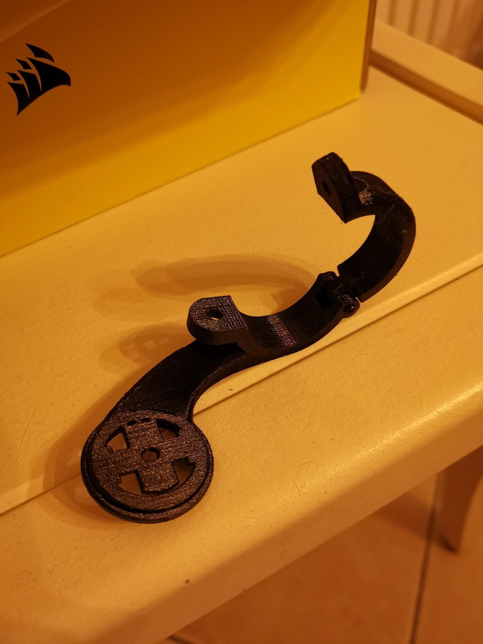

@Blacksad contact moi par MP pour l'envoi et pour la vis de fixation je te laisse te débrouiller :siffle:si ça te va 😉
PS: je referais des photos demain si tu veut car mon éclairage est plutot jaune dans ma pièce de travail...
PS2 : c'est de l'impression 3d donc ne t'attends pas a qql chose de lisse. Tu pourra un peu poncer certaine partie mais ce n'est pas lisse comme de l'injection ;)

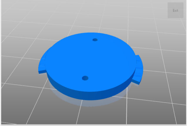

petite question: et la partie mâle qui vient se clipser dans le support, tu sais la faire aussi ?  😉
@Carbu si des STL existe sur thingiverse ou ailleurs oui c'est possible.

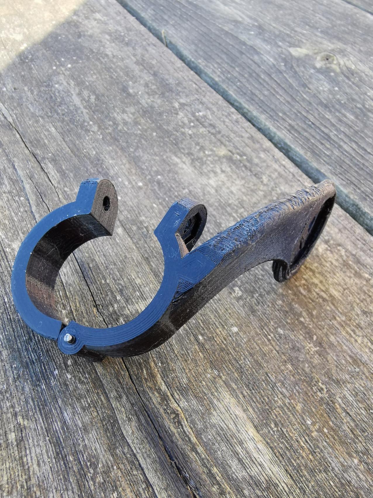

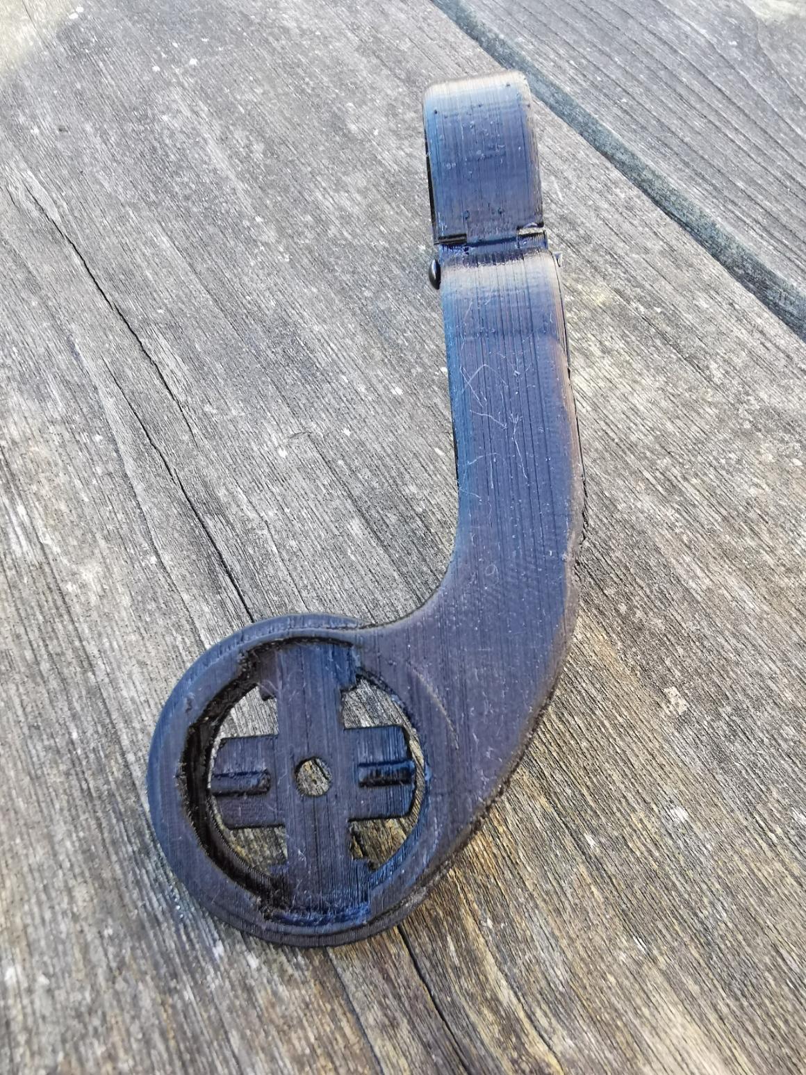

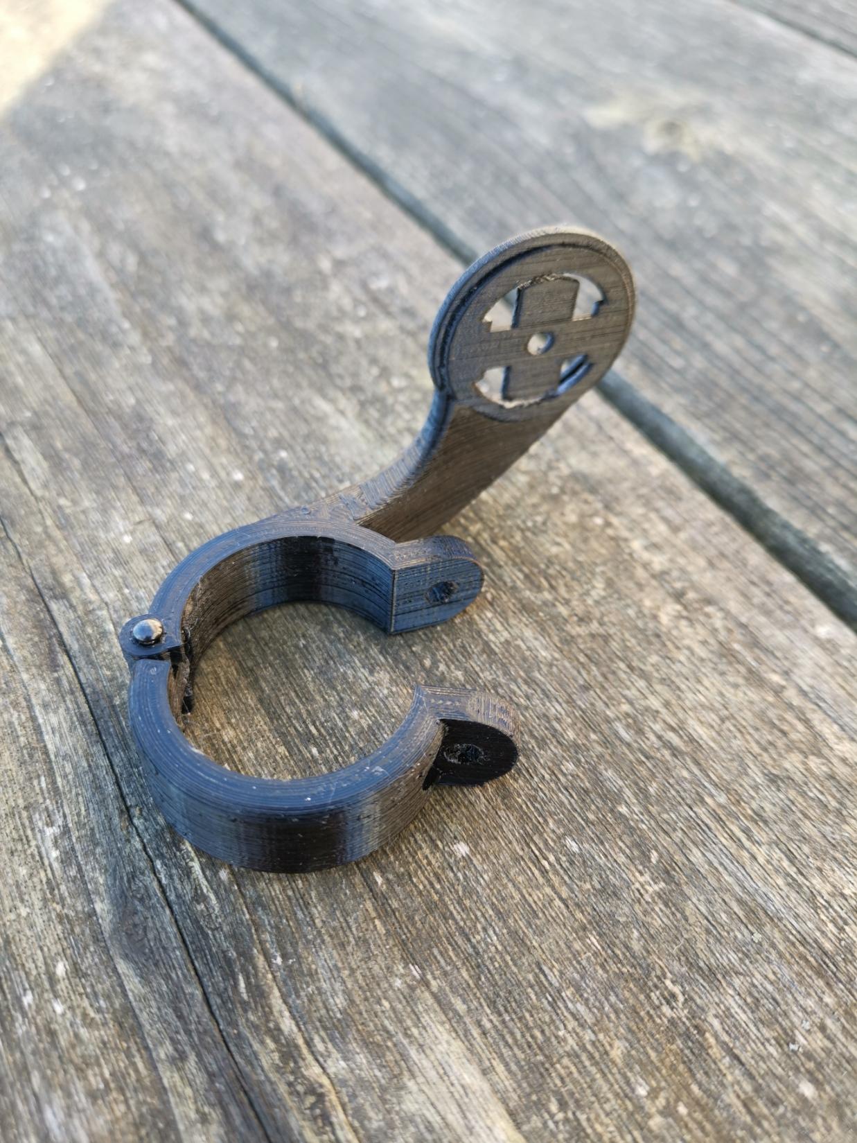

Pour @Blacksad voila ce que ça donne avec une meilleur lumière :D

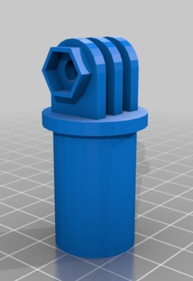

File moi le liens vers le fichier stl de la fixation gopro et je regarde en vitesse ce soir ;)
je ne sais t'envoyer que ce lien.... impossible de downloader plus !
Mais en lisant plus en détail je me demande si la "colonne" n'est pas un tube !! à voir....
Il ne faut pas que ça te demande plus de 5 min d'adaptation...  si c'est le cas, je le fais en métal !!
https://www.stlfinder.com/model/gopro-25mm-conduit-pole-mount-BS3u3VJl/322992/
j'ai un pote qui habite à 5 min de chez toi , même pas besoin de le poster, et ce sera plus facile pour le troc  😉
C'est parfait, il y avait le lien vers thingiverse:
https://www.thingiverse.com/thing:129684
La colonne est "pleine" mais ça ne change rien pour la fusion ;)
Merci 😉
Ne lance pas encore l'impression, je dois d'abord vérifier quelle doit être l'orientation de la fixation gopro, afin qu'elle corresponde à ce que j'ai chez moi (idéalement il faudrait que les fentes soient dans le sens de déplacement du vélo afin que le faisceau lumineux puisse être orienté plus ou moins bas)
Nickel ! :wub:
Il y a même l'encoche pour placer un petit écrou... :hapface01:
Oui le modèle était déjà prévu avec le logement pour l'écrou mais je ne le trouve pas si petit car je n'avais pas d'écrou de la taille :D

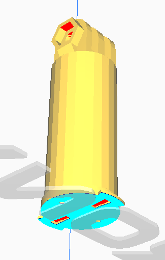

@Carbu je t'ai créé un fichier fusionné (visualisable avec 3DViewer sous window ou tous autre appli):
gopro_mount-Fusion.stl
Mais j'ai du prendre un autre modèle de fixation GoPro car le premier avait des erreur qui m'empéchait de  fusionner sans faire de trou... Si tu as besoin de raccourcir le tube pas de soucis :D
Et je pense que la colonne devrait pivoter de 90° pour que l'alignement soit correct 🤔
Edited by hman32
