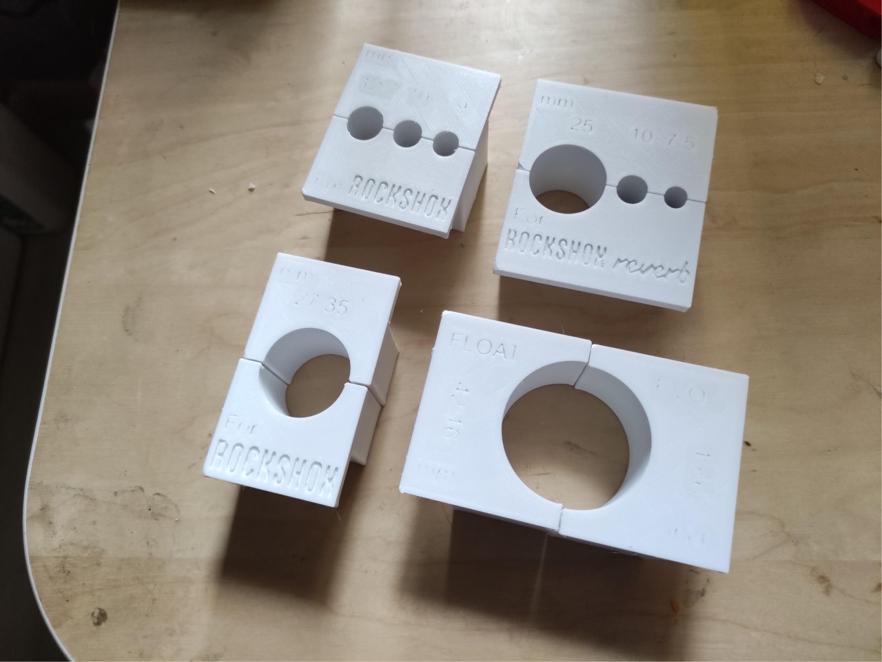

Nemyh Posté(e) le 4 juin 2021 Posté(e) le 4 juin 2021 Voila une photo des 4 pièces d'hier : Il reste les 3 blocs pour pivot de fourche et les 2 dont je n'ai pas les mesures^^ 1 Citer

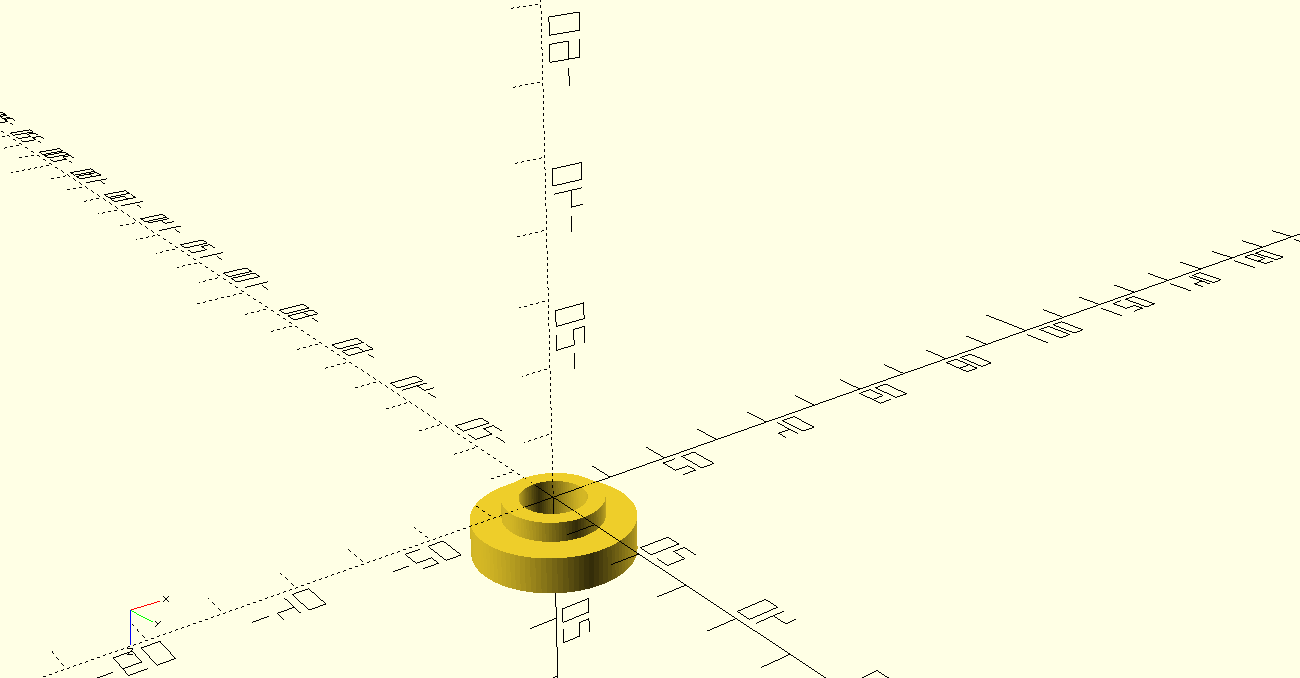

Thom Powder Posté(e) le 9 août 2021 Posté(e) le 9 août 2021 Il y a 11 heures, hman32 a dit : Si tu aimes le côté programmation alors tu as openscad. Là ce n'est que ça 😁 mais ça permet de créer des objets 'paramétrique' Punaise, c'est terrible. Comment faire des adaptateurs open bore en 2 sec : // increase the visual detail $fn = 100; // global measures inner_thickness = 3; thru_hole_dia = 9.8; outer_thickness = 5.5; module draw_open_bore_adapter(inner_dia, outer_dia) { linear_extrude(inner_thickness) difference() { circle(d = inner_dia); circle(d = thru_hole_dia); }; translate([0, 0, inner_thickness]) linear_extrude(outer_thickness) difference() { circle(d = outer_dia); circle(d = thru_hole_dia); }; } // 6802 draw_open_bore_adapter(inner_dia = 14.8, outer_dia = 23.8); // 6803 // draw_open_bore_adapter(inner_dia = 16.9, outer_dia = 25.8); Résultat : 2 Citer

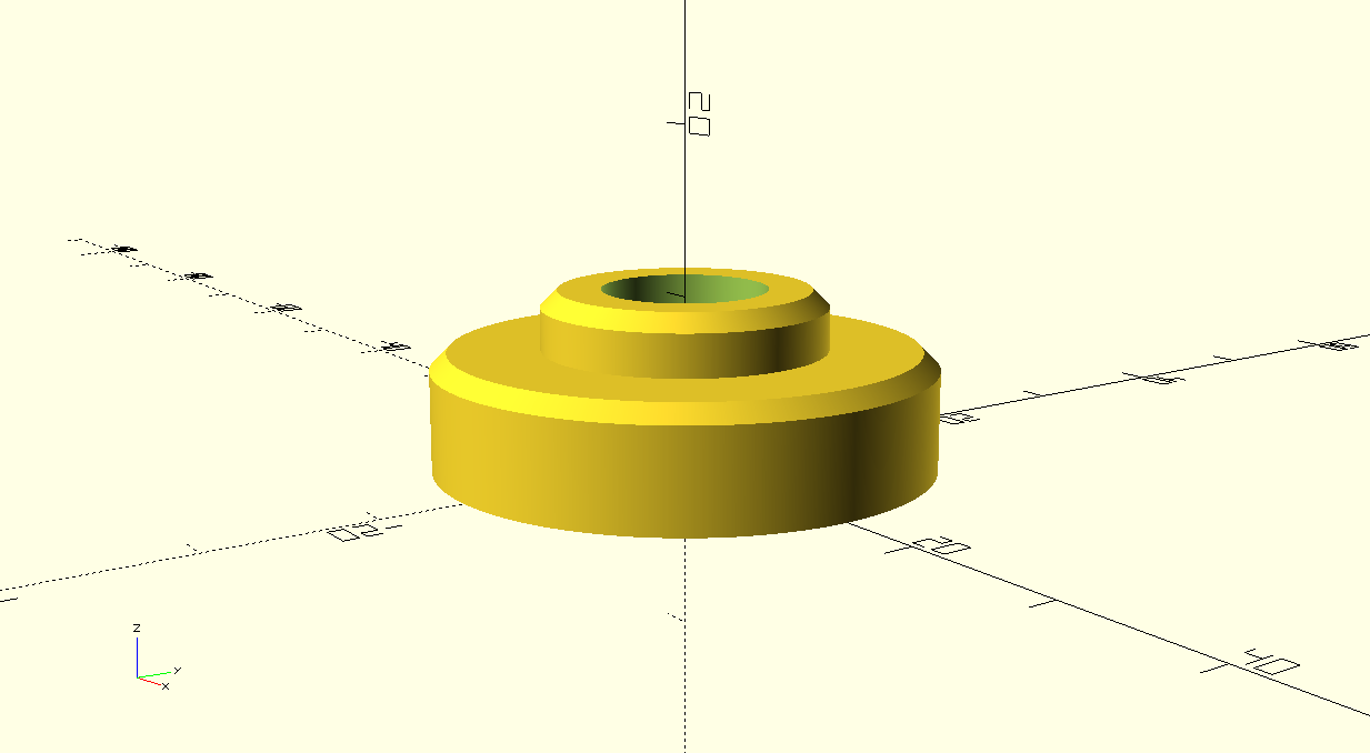

spit_06 Posté(e) le 9 août 2021 Posté(e) le 9 août 2021 Maintenant, tu n'as plus qu'à mettre du chanfrein sur certaines arêtes pour faciliter l'insertion de la tige filetée et du bloc dans le roulement 1 Citer
hman32 Posté(e) le 9 août 2021 Posté(e) le 9 août 2021 (modifié) @Thom Powder pour le chanfrein, regarde a cette librairie:https://github.com/SebiTimeWaster/Chamfers-for-OpenSCAD Tu devra juste remplacer l'un des cylindre que tu utilise pas la version avec chanfrein si j'ai bien compris Edit: je vois qu'il existe une deuxième librairie: https://github.com/revarbat/BOSL2/wiki/rounding.scad Modifié le 9 août 2021 par hman32 Citer
Thom Powder Posté(e) le 9 août 2021 Posté(e) le 9 août 2021 J'ai testé avec ça : https://github.com/revarbat/BOSL/wiki/masks.scad#chamfer_cylinder_mask Ca donne ça pour le moment : 1 Citer

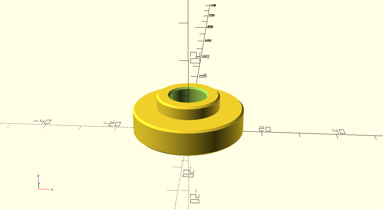

Thom Powder Posté(e) le 9 août 2021 Posté(e) le 9 août 2021 Version avec les chanfreins : include <BOSL-1.0.3/constants.scad> use <BOSL-1.0.3/masks.scad> // increase the visual detail $fn = 1000; // global measures thru_hole_dia = 9.8; chamfer = 0.5; module draw_open_bore_adapter(inner_dia, outer_dia, thickness) { difference() { group() { difference() { radius = (outer_dia - 0.2) / 2; cylinder(r = radius, h = thickness); translate([0, 0, thickness]) chamfer_cylinder_mask(r = radius, chamfer = chamfer); mirror([0,0,1]) chamfer_cylinder_mask(r = radius, chamfer = chamfer); mirror([0,0,1]) chamfer_hole_mask(r = thru_hole_dia / 2, chamfer = chamfer); } translate([0, 0, thickness]) difference() { radius = (inner_dia - 0.1) / 2; h = thickness / 2; cylinder(r = radius, h = h); translate([0, 0, h]) chamfer_cylinder_mask(r = radius, chamfer = chamfer); translate([0, 0, h]) chamfer_hole_mask(r = thru_hole_dia / 2, chamfer = chamfer); } } translate([0, 0, -1]) cylinder(d = thru_hole_dia, h = thickness * 2); } } // 6802 (15 mm x 24 mm x 5 mm) // draw_open_bore_adapter(15, 24, 5); // 6803 (17 mm x 26 mm x 5 mm) // draw_open_bore_adapter(17, 26, 5); // 6903 (17 mm x 30 mm x 7 mm) draw_open_bore_adapter(17, 30, 7); Il suffit de faire varier les dimensions dans l'appel draw_open_bore_adapter(17, 30, 7); Citer

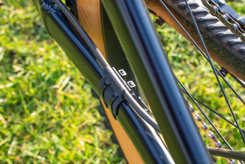

guizaume Posté(e) le 10 novembre 2021 Posté(e) le 10 novembre 2021 Ça serait pour imprimer ceci Du coup ça fait gros indice mais tant pis J'ai regardé sur des sites d'impression en ligne et ils proposent plein de matière différente... A priori je pensais partir sur du Nylon PA12, comme il risque d'y avoir des petites contraintes et torsions dessus. Vos avis ? Citer
frans Posté(e) le 10 novembre 2021 Posté(e) le 10 novembre 2021 Ha oui google image a bien trouvé 😁 Citer
