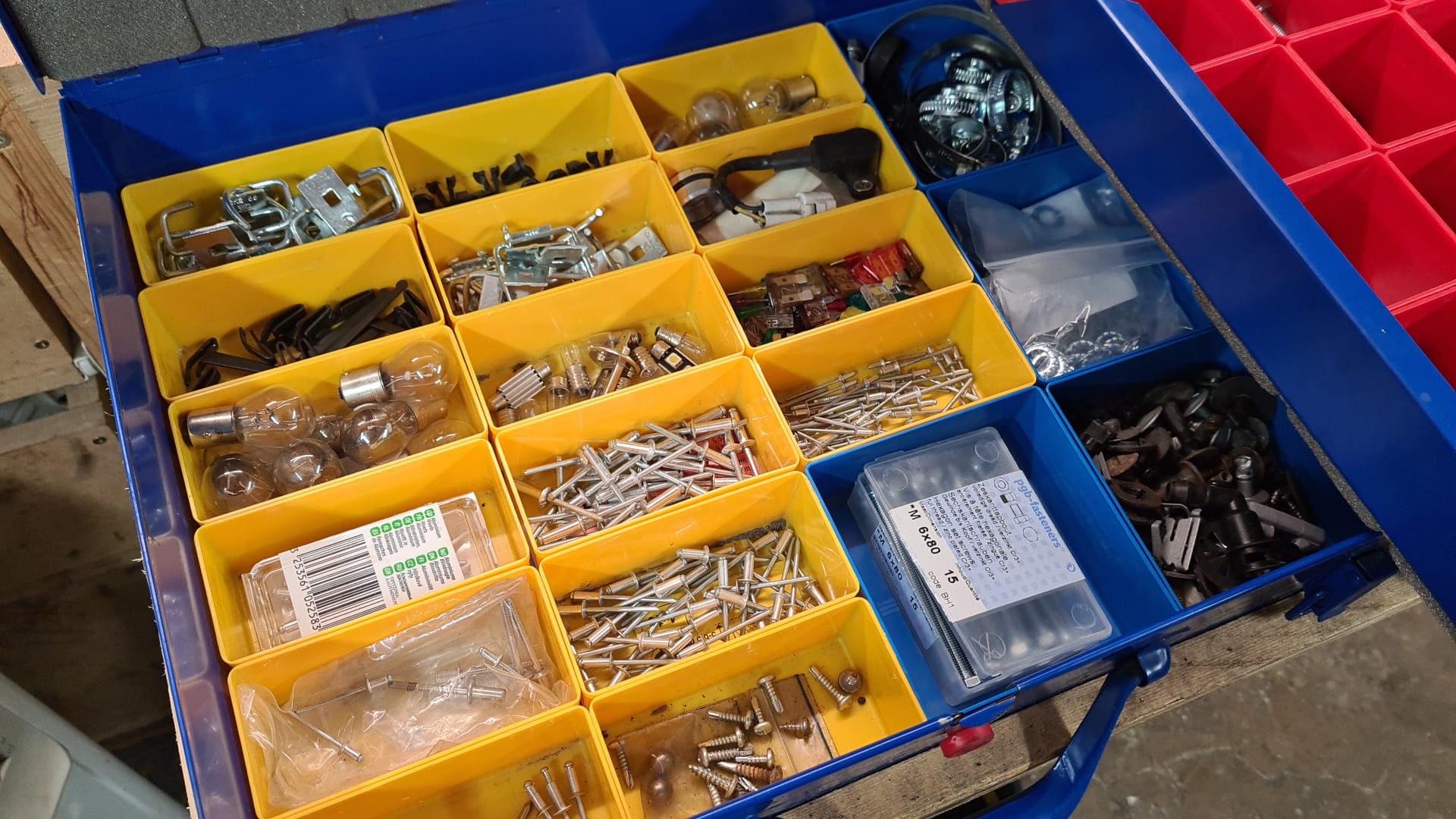

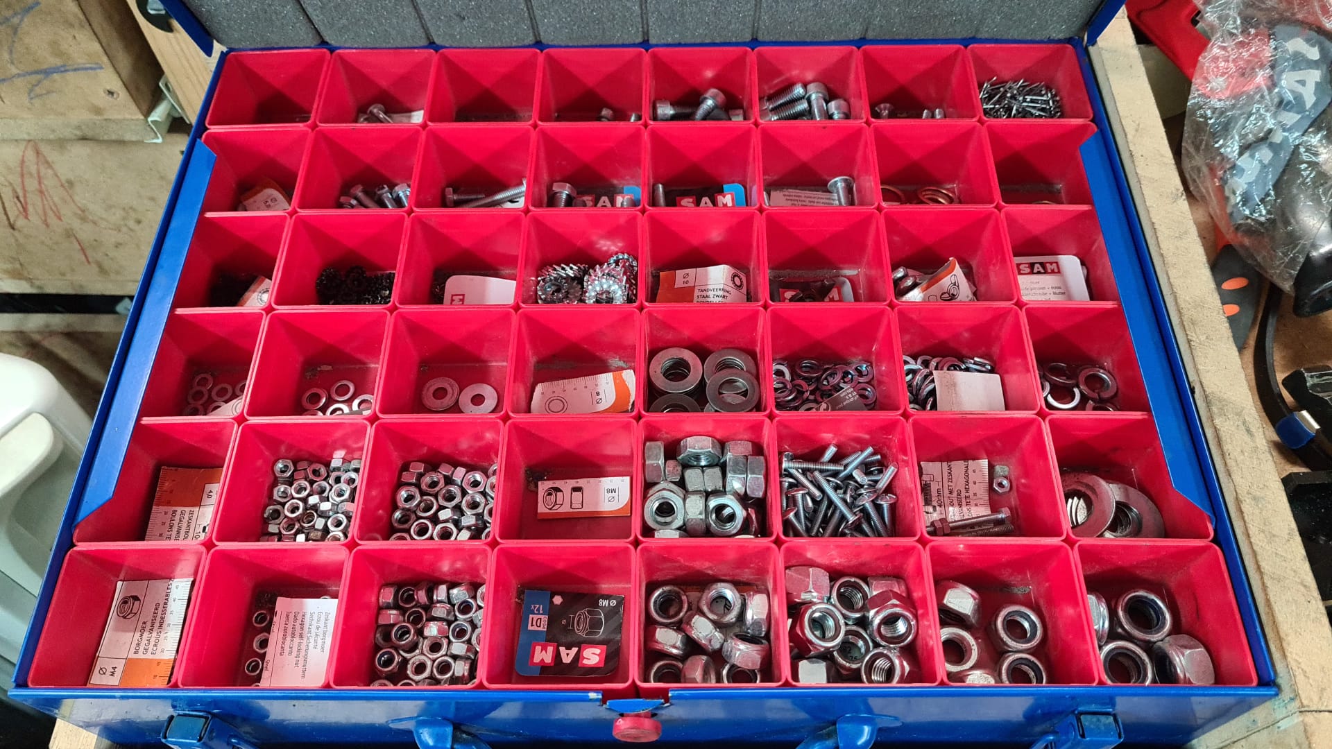

Je cherche (sans succès jusque maintenant) à acheter des bacs de ce type, à la pièce (ou en lots) :
Donc 3 tailles.
M'en faudra quand même un petit nombre (je dirais 80 rouges, 40 jaunes, 20 bleus).
Quelqu'un pourrait me faire ça ? Une idée de tarif ?
Faut évidemment que je donne les dimensions, je sais ;)
Chez plastic bara à Anderlecht ?
@nico t'as déjà les malettes où il te faut l'ensemble ?
Au taf on a des sortimo c'est très bien. De mémoire c'était pas gratuit mais à vérifier.
Par contre tu peux mettre des petites pièces ça ne se mélange pas.
Merci les gars, je vais regarder.
@frans : ce sont mes photos.
Je cherche à avoir juste des petites boîtes en plastique, pas besoin des valises.
