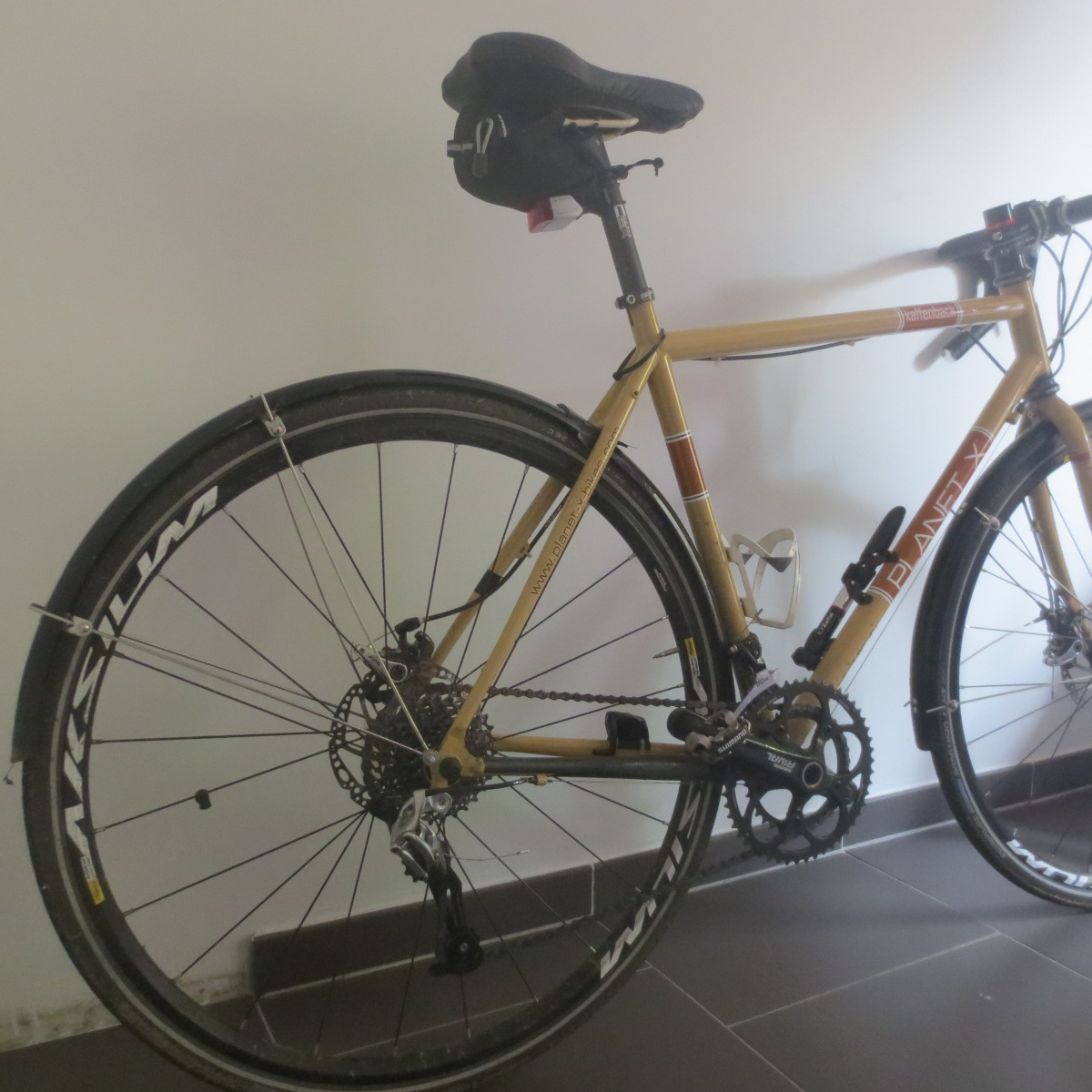

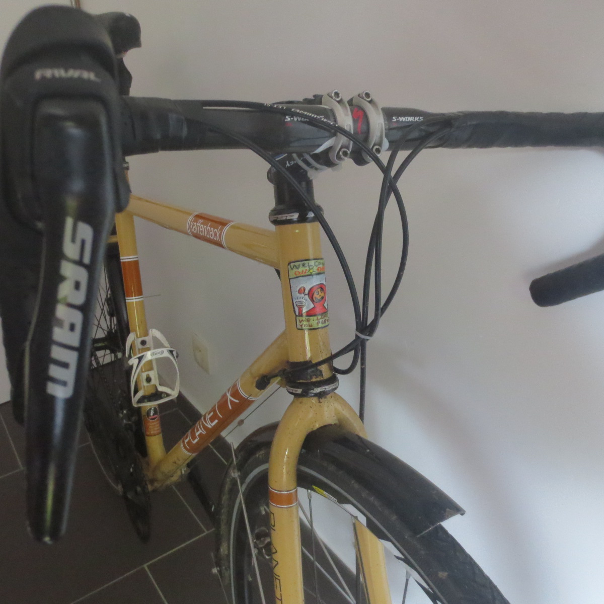

Slt tous le monde ,
Moi aussi j'ai un roadgravel !:rolleyes:
Un planet x kaffenback
Je vous balance une photo .
Bôôôô !!!
Desticke moi ces roues et met des autres porte bidons!
Déstickage indispensable en effet...:rolleyes:
Bidon et porte bidon sympas :

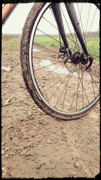

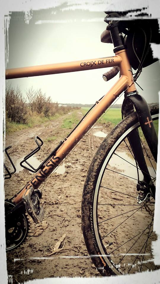

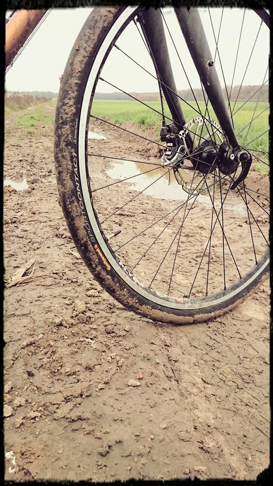

Petit fload de photos :)
je sais pas si tu la vu , sur la page fb de genesis!
12244241_1685376798366310_82417529044572

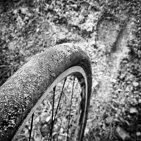

il est superbe avec des pneus biscuits :p
Le 11 novembre 2015 13:25:27, kenakira a dit :

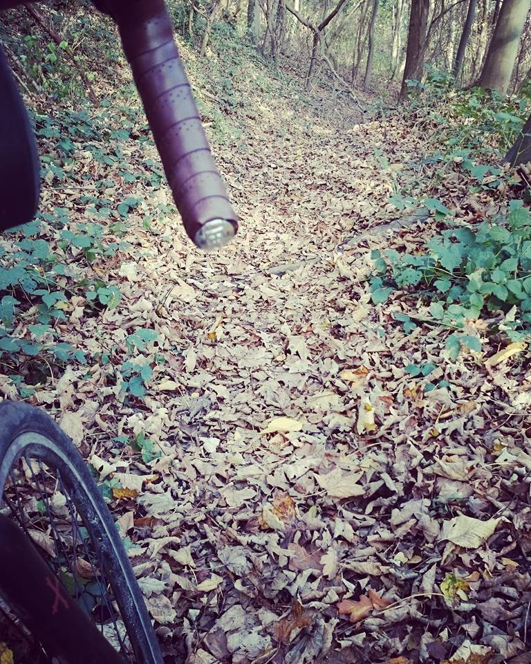

Et tu pars pas en glissage avec ces pneus ?
bode, sisi j'ai vu mais je préfère les pneus bi ton ;)
si j'ai toujours ces pneus c'est parce que je fais qd meme plus de route, mais je passe qd même partout sans trop de danger et de drift.
Après faut pas espérer fait peter les koms sur ce genre de chemin.
J'ai une paire de pneus plus accrocheur mais pas encore montés pour l'instant.

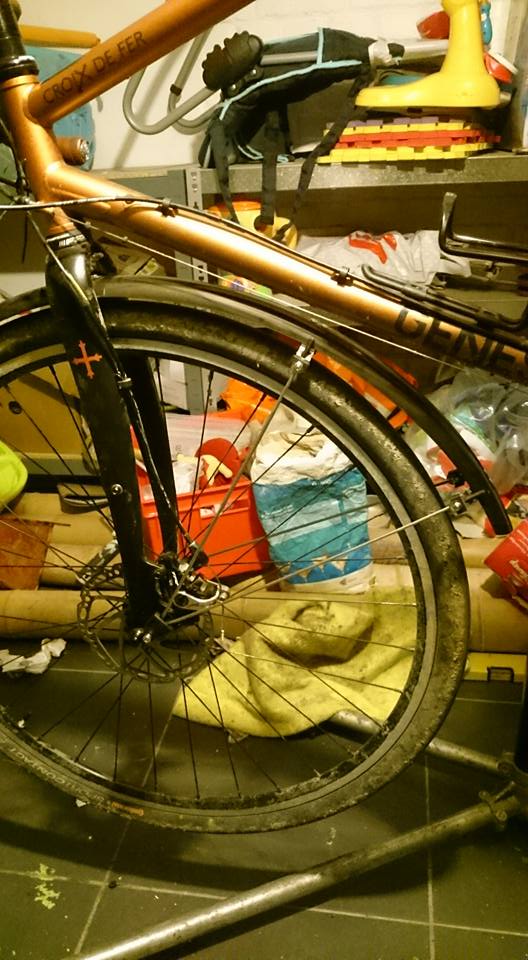

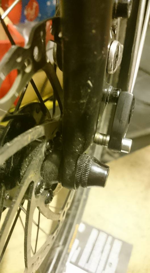

Enfin monte mes SKS Chromoplastic P45.
Pas sans mal et un peu con aussi :$
11048681_10208364030804993_8853117001205
Premier soucis ! Récurent sur les modèlesà freins à disque.
Certains plient, mais ne voulant pas m'y risquer, j'ai préférer l'option spacer. Car contrairement à pas mal de monde, ce n'est l'etrier du frein qui gène, mais la vis de ce dernier.
Les spacers sont les anneaux des maillons d'une chaine, pile poil la bonne taille !
12299282_10208364030324981_4035874399622
Le trou mal percé, la plupart des gardes boues se fixent avec ce tro (cf ici)u, mais dans un axe à 90° en vers le haut. Pour l'instant fixé avec des colcons, une fois une vis avec une tête pas trop prononcée trouvée, je percerais le garde boue.
12313584_10208364031085000_4339056891991

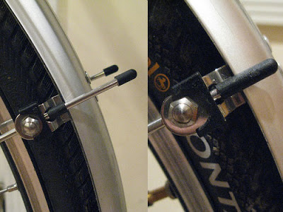

L'espace étant trop grand j'ai coupé les tiges...  au lieu de faire ceci
tabs.jpg.93fffd06090b3d633c5f082fc28e1bc
La prochaine fois, j'opterais pour cette solution... (ai été trop vite sur ce coup la !)

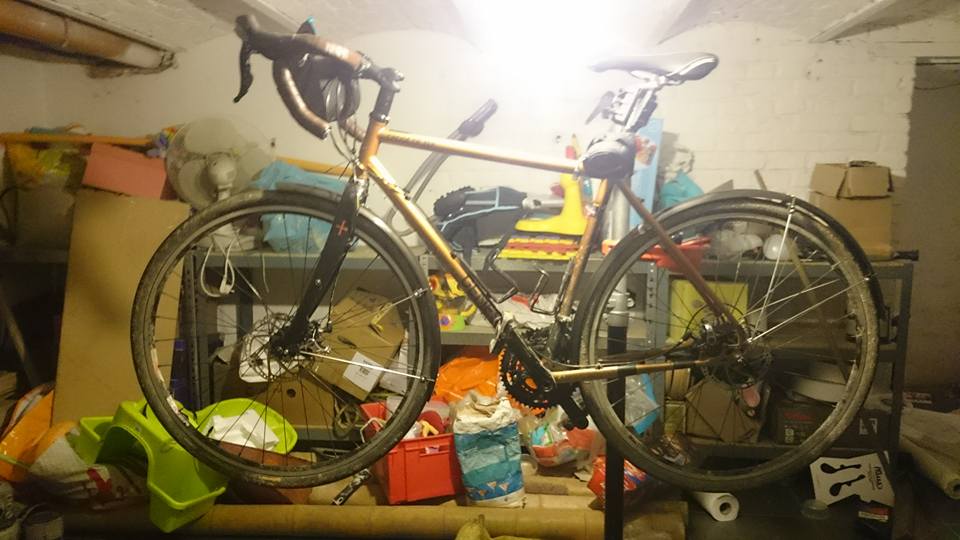

Le look final, l'arrière est encore trop prononcé, je vais opter pour la solution du dessus
12301454_10208364031325006_8715847174035
Admirer mon formidable atelier avec une hauteur de plafond digne de mimi matthy !
Edited by kenakira
T'as combien sous plafond?  Je suis a 1m70  (heureusement je fais 1m65 ^^ )
Plein d'astuces ce placement de gb... :hapface01:
Edited by Blacksad
1m78 au plus bas !

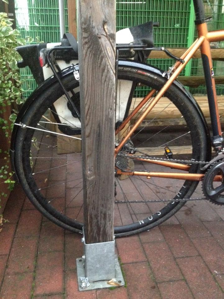

J ai réarrangé le garde boue arrière bien mieux maintenant.  Je ferais une photo a l occasion
c'est bien la merde a monter les gardes boue, mais bon en hiver ça permet de resté sec
Ouai !
Après une fois l astuce trouvée ça a été vite fait.
pas encore tester,  n étant pas un vrai velotafeur j'attends une météo plus clémente :$.
Faut que je choppé au mini un pantalon "étanche "
juste avant d'aller tester cela un jour de velotaf avec un sol mouillé

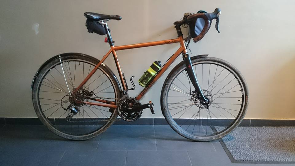

12294640_10208385805989359_3618824196800
L'avant touchait lors de petits chocs et en danseuse, depuis c'est réglé pil poil :)
Le retour est assez positif, les pieds et le reste au sec
