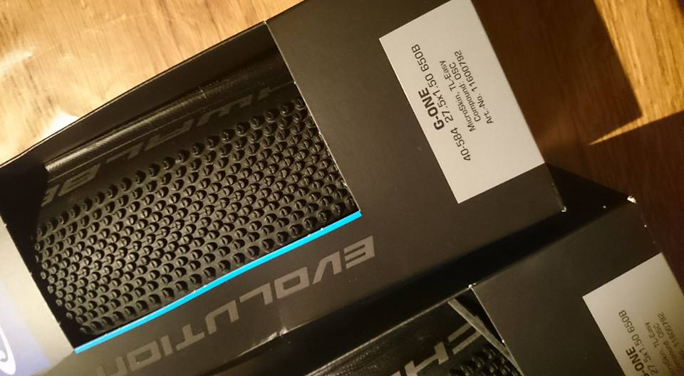

en tubless, il y doit avoir ça chez vittoria ? bontrager fait du TLR

Mais y a des pneus sympa en tubetype

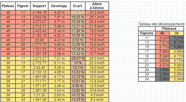

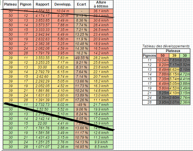

Pour le moment je suis donc en triple 50/39/30 & 11-28
Je ne roule presque jamais sur le 50 et quand je le fait, je suis sur le 13 voir 12 mais sans plus, donc max 8.50
Sur le 30, je ne suis que pour les 3 derniers rapport, à partir de 3.4m
Ce qui me fait pas mal de vitesse inutilisées au final.
Trans1.jpg.9bbf5e8da848bf784beb971754848
Si je passe sur un 46/36 & 11-36, voici ce que cela donne
trans2.jpg.07c6cd3b7e9c519d73b1bbc37dea1
Je pourrais tjrs changé le 36 par un 34 que j'ai en rab.
Par contre, le pédalier est ici en 170 VS 172.5, donc en théorie, je devrais plus mouliner
Niveau poids, environ 200grs de gagné sur le pédalier, mais un 100 de perdu sur la k7 et 20 de gagné sur le dérailleur si je remplace le 5700 par un xtr 9v
une autre solution est de modifier  le 50 de mon ultegra  6750 par un 48, mais dur dur à trouver avec les écrous "dans le plateau"
Et en mono 45 avec cassette 10v 11-42 (Sunrace) ?
Edited by fbi
Faudrait trouver le bon rapport à l avant (42/44) et voir le prix d un tel montage
mono plateau absolute black 38T avec une  K7 11/32 et un dérailleur 6800 (tu gagneras du poids sur le déralleur avant/K7/et pédalier)
J ai pas vos jambons !
On tire souvent trop long
Suis qd même souvent sur le 30/28 sur des longues côtes.
A à limite avec une 11-34 mais faut que le pedalier soir sous les 700grs sinon je modifie min ultegra
Une cassette 11-42, c'est vrai que c'est plus lourd...
Mais tu gardes une gamme de rapports plus large.
En mono avec une 11-32 ou 11-34, tu es obligé de sacrifier des rapports soit longs, soit courts
Je dirais 42 ou 44 voire 45 devant et 11/42.
En modifiant en mono ton pédalier 6750 triple et il serait  peut-être  sous les 700g ? Je dirais que l'inconvénient , c'est peut-être le look que ça aurait, comparé à une solution "spiderless".
Attention le 6750 est un compact en 110.
Le triple est un 105 (1090grs avec le boîtier).
La solution peut être aussi de remplacer le 39/50 par un 45 +bash, garder le 30 et une 12/30.

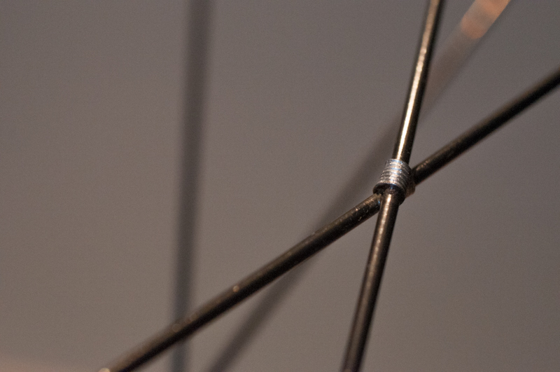

Très beau le croisement des maillons par 2 :)

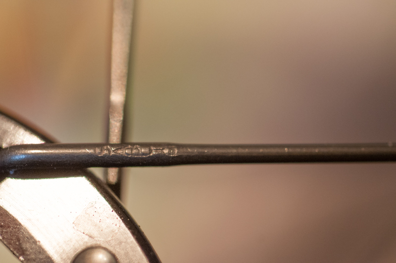

Qui est le monteur et quel moyeu as-tu choisi?
ah OK je pensais que c'était un triple l'Ultegra.
Oui sur le 105, 45 au milieu, bash extérieur, ça fonctionne aussi. Même sans changer ta cassette alors.... (je t'avais déjà dit à l'époque que j'avais plateau 45 et bash neufs démontés d'un Alfine)
Perso j'aime bien la simplicité mécanique, visuelle et pratique du mono-plateau.
Juste C était toi!
Je vais y repenser plus sérieusement.

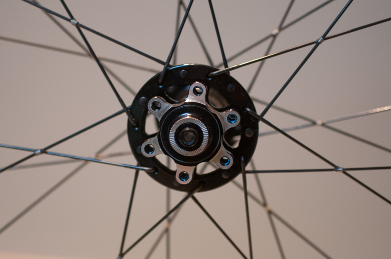

Sinon compatible tubless mais le montage n est pas monté dans ce sens.
Ce sont des roues d'occasion, donc je n ai rien choisi ;) (à part de les acheter)
Quels moyeux? :D
Novatec Xlight
Merci ;)

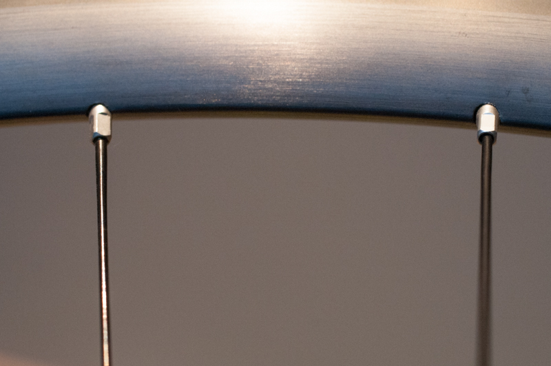

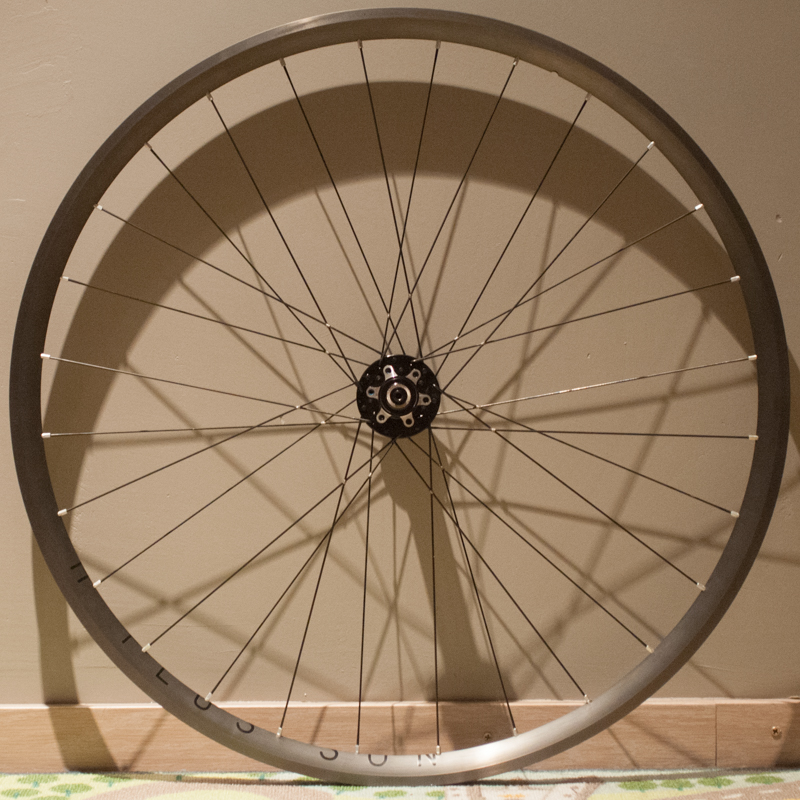

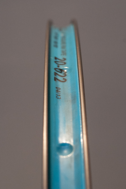

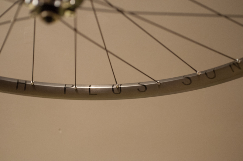

Je me rends compte que je n'ai pas fait de photos des roues "completes" :D
Sinon, personne n'a trouvé?

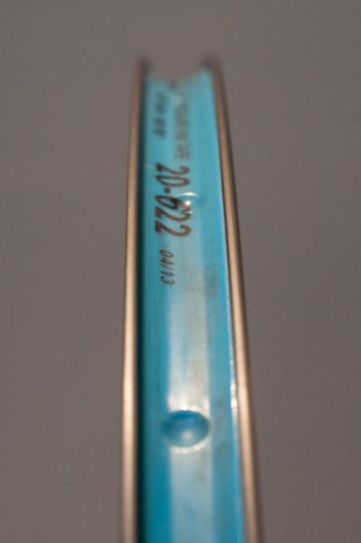

28 trous, profil semi haute, -+20mm de large, grise
Yep gagné  :D:D:D
Roues rachetées à une personne du forum par le bouche à oreille.  État nique!
A un jour près je commandais un montage perso chez Thomas mais l'offre était vraiment trop intéressante pour la refuser.
Ça corresponds à pas mal de mes critères, à part peut être les rayons, en 28, ferait plus attention mais au pire je garde mes roues actuelles pour les sessions plus cassantes.
