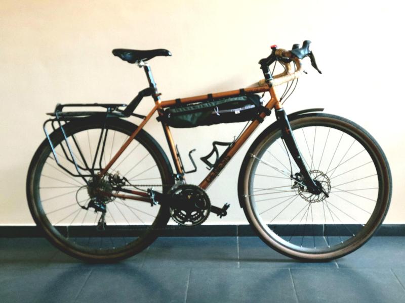

  • Qqs photos : )
  • kenakira
    kenakira
    Toujours en selle malgré les kms par tout temps 😍 Certes le cadre a quelques "défauts" (toe overlap), largeur de pneus max etc, mais je pense que je ne m'en serparerai jamais ❤️ Prochain update, la se
