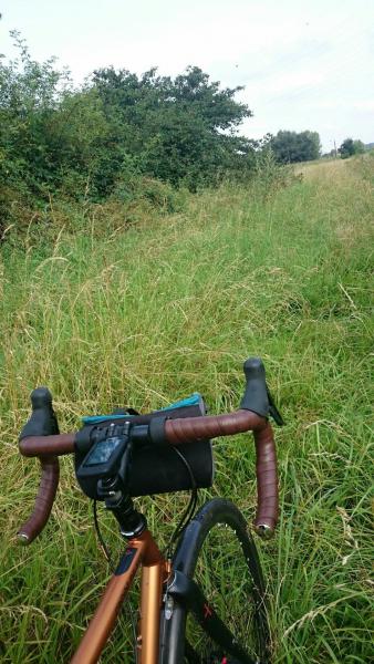

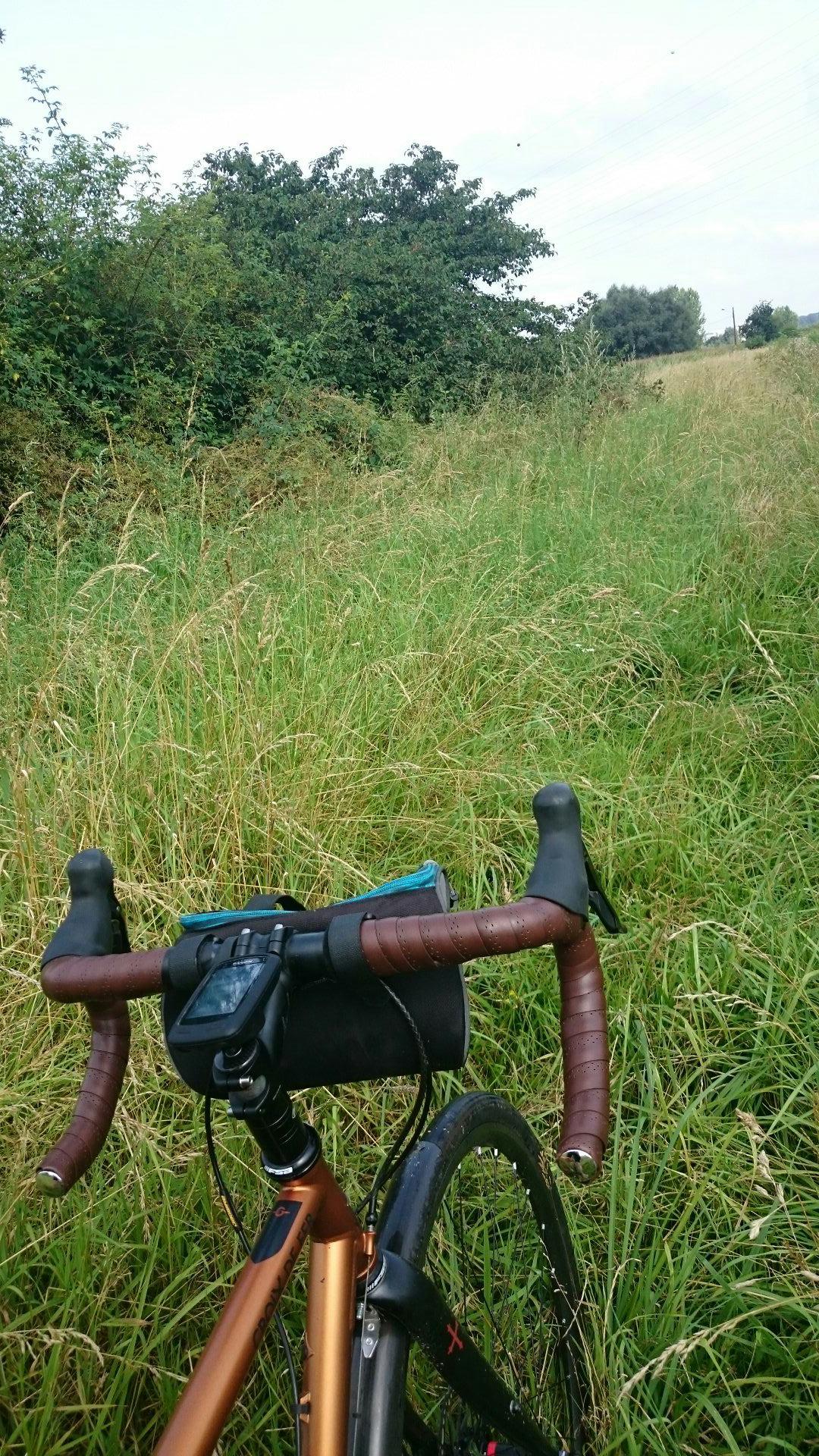

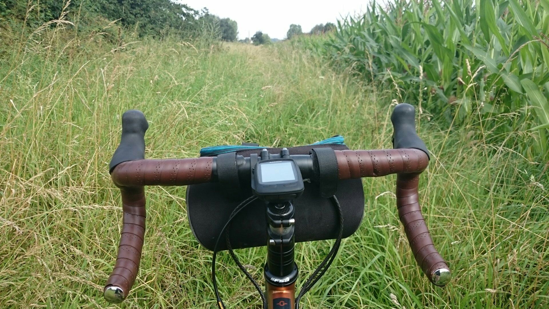

Dernière configuration (plus niveau réglage qu'autre chose)
-Cintre de 44 (celui du départ en fait)
- Potence de 90 17 degrés vs 70 6 degrés

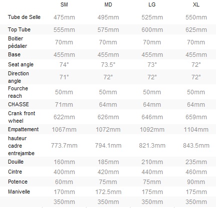

et si je peux abuser pour comparer la geo 2014 du Awol :siffle:
Le "size guide" conseille un M pour ma taille (168/178) ,le top tube a l'air grand mais la douille l'est tout autant

oui beaucoup plus long, mais il est prévu pour des potences très courtes.
Mais malgré ça, tu serais quand-même plus couché je pense.
Par contre en effet la douille est bien haute. Ca t'évite un empilement de bagues
