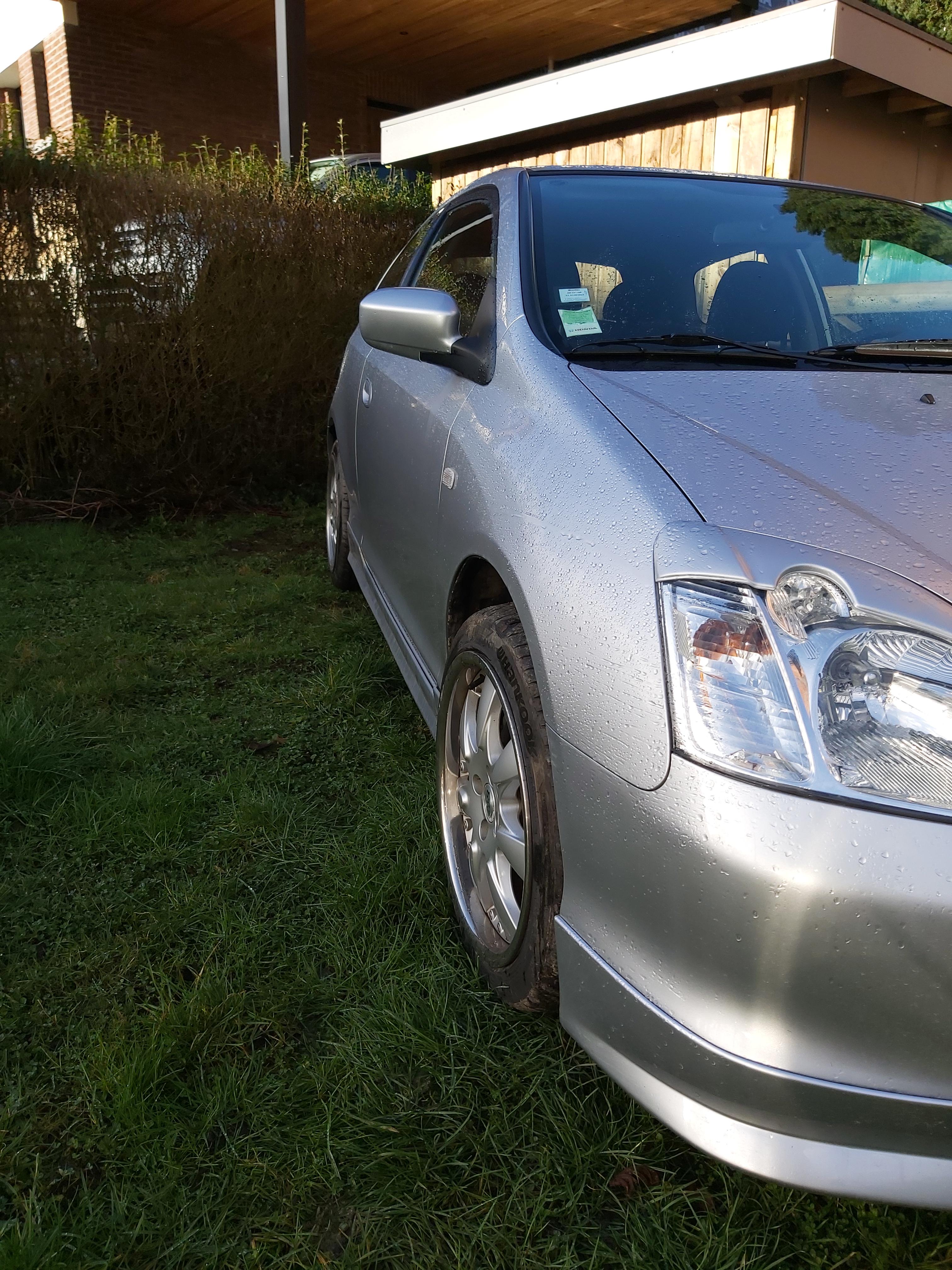

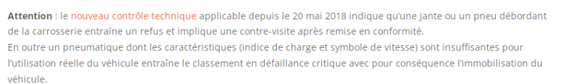

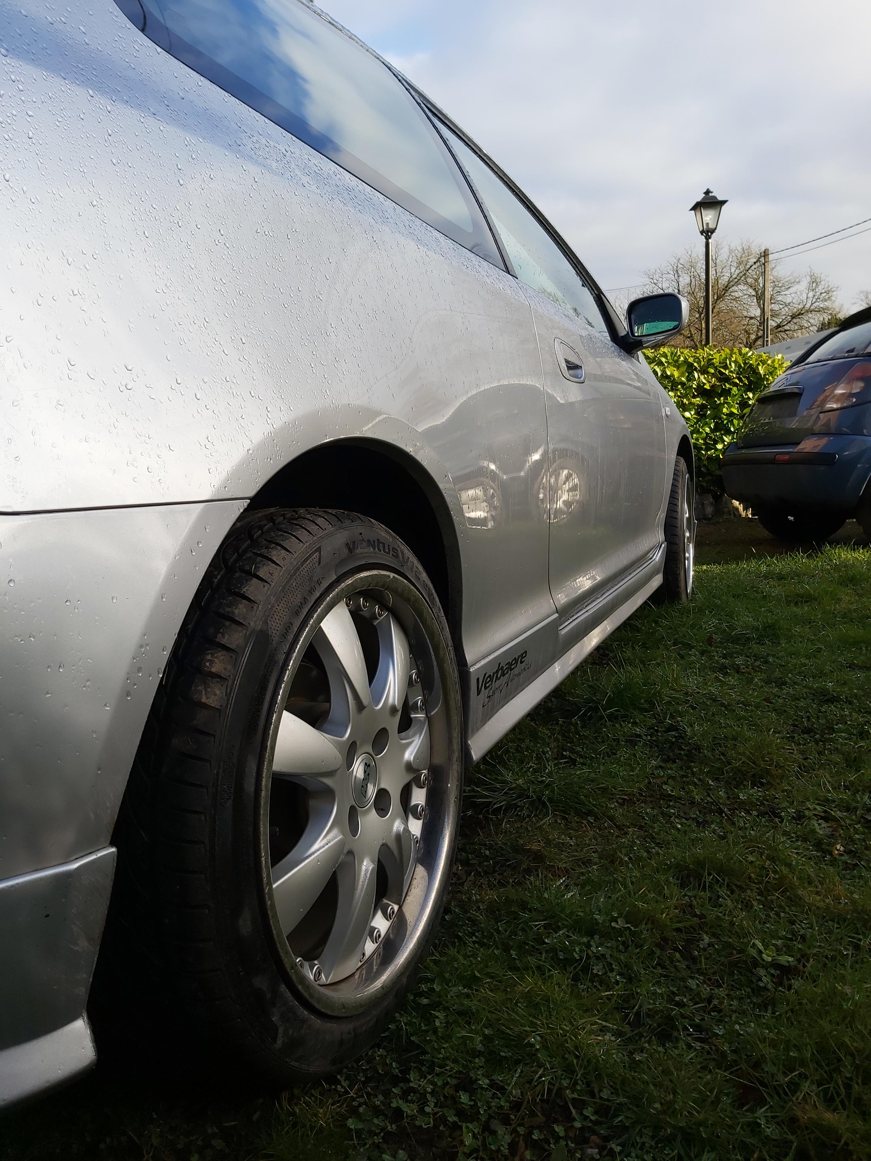

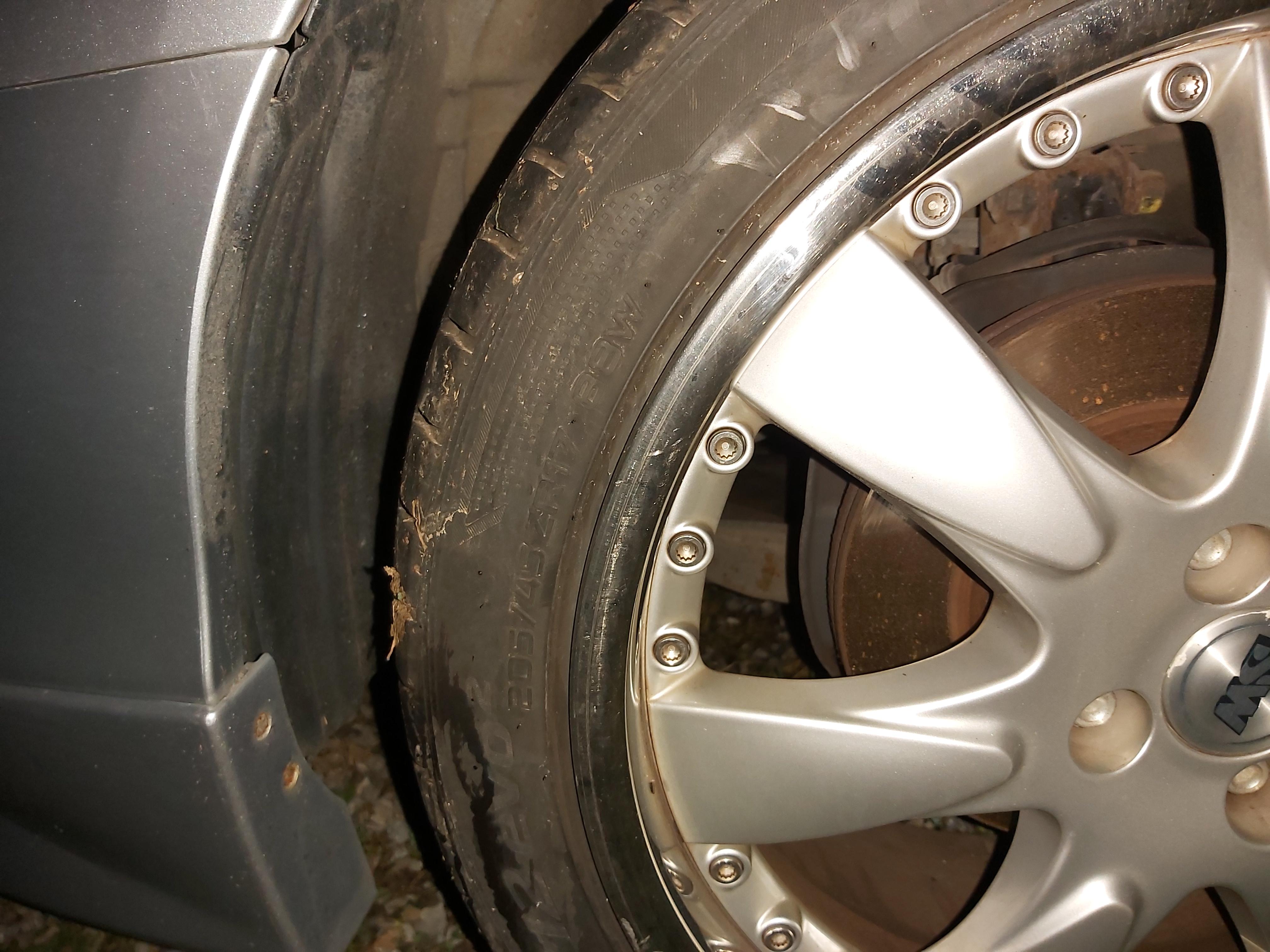

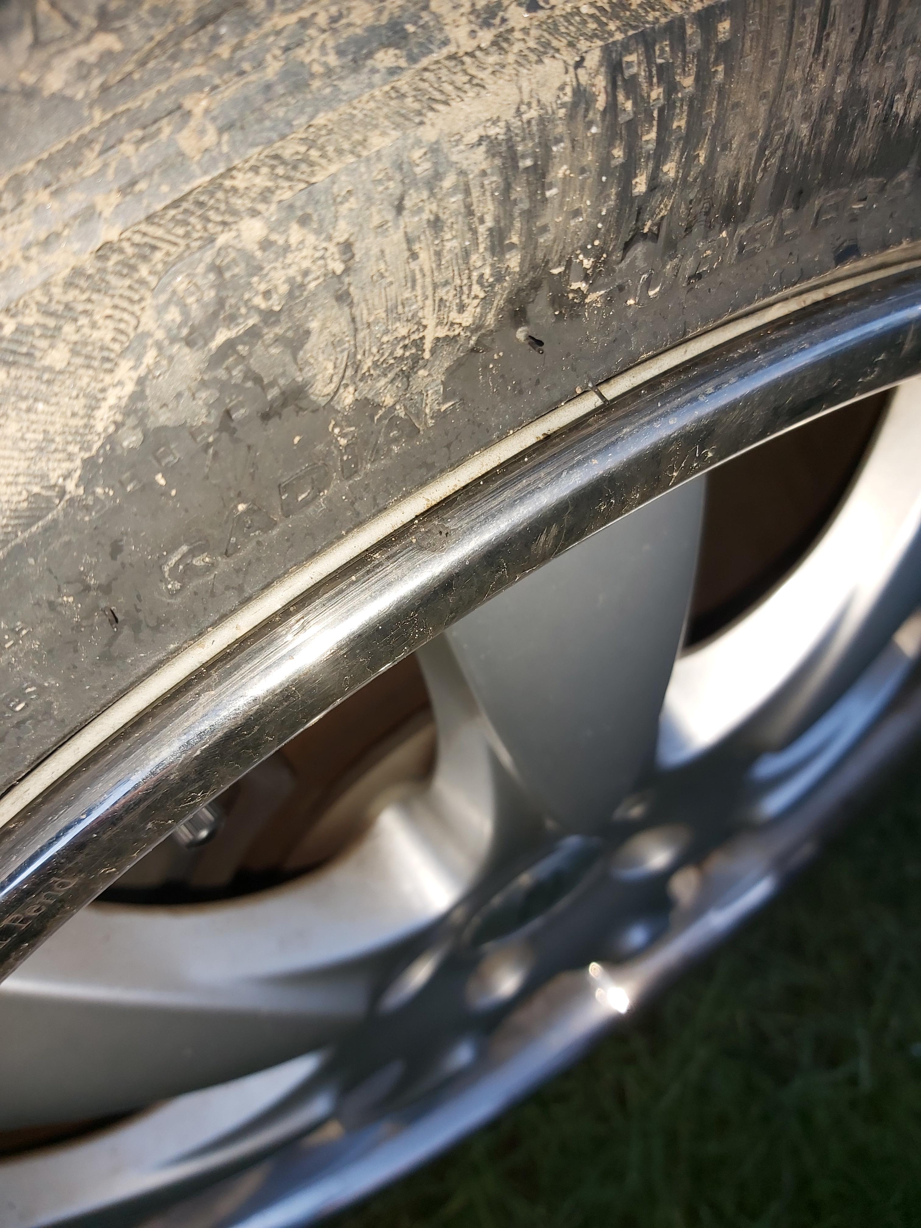

gilou Posté(e) le 20 janvier 2022 Posté(e) le 20 janvier 2022 (modifié) bon ben refus catégorique , le déport des jantes est trop important niveau diametre ça semble ok , comme les pneus sont en bon etat je vais donc racheter 4 jantes cerise sur le gateau , la batterie a laché lors du controle . au moins maintenant elle est neuve . c'est dingue car aucun soucis en france pour le controle depuis l'achat de la voiture ( neuve en concession ) bien evidemment , on s'est fait passer pour des menteurs , face a ces messieurs je sais tout; Modifié le 20 janvier 2022 par gilou Citer
fbi Posté(e) le 20 janvier 2022 Posté(e) le 20 janvier 2022 (modifié) Ah, étonnant quand-même que des jantes choisies par Honda France soient carrément recalées au CT belge. Et qui dit gros déport dit aussi plus grosses contraintes sur les roulements pas prévus pour ça. Donc c'est mauvais pour les interventions en garantie. Tu as une photo de la voiture plus ou moins de face ou de derrière ? Modifié le 20 janvier 2022 par fbi Citer
BEOLI Posté(e) le 20 janvier 2022 Posté(e) le 20 janvier 2022 Oui cela dépend vraiment sur qui on tombe au CT, Il y a en a parfois des sympas qui explique les choses avec pédagogie. Parfois on a l'impression d'être transparent. Sinon @gilou pour immatriculer une voiture de France en Belgique quelle(s) démarche(s) as-tu fait ? Citer
sdon1011 Posté(e) le 20 janvier 2022 Posté(e) le 20 janvier 2022 Comme dit plus haut, ce sont les roues de la type R, une bombinette de 200cv. Est-ce que les trains roulants de la 1.7d sont les mêmes ? Probablement pas. A la place du contrôleur, j'aurais fait la même chose je pense. Maintenant leur attitude, c'est autre chose. Citer

sdon1011 Posté(e) le 20 janvier 2022 Posté(e) le 20 janvier 2022 1 hour ago, gilou said: niveau diametre ça semble ok , comme les pneus sont en bon etat je vais donc racheter 4 jantes Tu vas rester en 17 avec les même pneus ? Tu es joueur quand même. Citer
gilou Posté(e) le 20 janvier 2022 Posté(e) le 20 janvier 2022 (modifié) ben non je joue pas a ça en cas d'accident t'es mal @DamT visiblement c'est assez récent en france ce point il y a 2 minutes, sdon1011 a dit : Tu vas rester en 17 avec les même pneus ? Tu es joueur quand même. le type du ct m'a affirmé que je pouvais , meme si cette dimension ne figurait pas sur le coc dans la rubrique pneus en option, a condition d'etre ok sur diametre et deport Modifié le 20 janvier 2022 par gilou Citer

fbi Posté(e) le 20 janvier 2022 Posté(e) le 20 janvier 2022 Sur les photos, ça n'a pas l'air d'être un gros déport pourtant. Oui l'idée c'est que ça ne peut pas dépasser de la carroserie. Càd le pneu en règle générale, mais aussi la jante pour ceux qui montent des jantes plus larges avec des pneus plus étroits à flancs tendus. Ce que je ferais à ta place, avant de chercher des autres jantes etc., c'est de regarder quel est le déport de ces jantes, c'est normalement écrit à l'intérieur (en relief "de fonderie"... tu dois t'y connaître ). Ainsi que la largeur. La largeur c'est en pouces (c'est généralement suivi de "J") et le déport, c'est en mm précédé de "ET". Et puis comparer ça avec les montes d'origines sur le certificat de conformité. D'après les images que tu as mises, c'est 6" de large et ET45 pour les roues d'origine 15" et il y a aussi des 16" optionnelles en 6.5" de large (là l'offset n'est pas indiqué) L'idée c'est de déterminer quel est est l'enventuel (et probable) "débordement" de tes 17" par rapport à ça. Sachant cela, tu pourras argumenter au CT. (pour info, le déport positif, c'est vers l'intérieur, donc ET50 c'est moins déporté que ET40) Comme déjà dit par d'autres, cela dépend beaucoup de la personne sur qui tu tombes ! Moi à Liège (Wandre), je connais bien un gars pour qui je monte ou répare des roues (vélo), ou un autre qui est le frère d'une connaissance avec qui je faisais des raids multisports. Ca peut aider... ou en tout cas amener un climat de bienveillance Et sinon, comme déjà dit avant, le mieux c'est de retrouver un document "officiel" (brochure, facture, ...) où ces jantes sont mentionnées par Honda France. 1 Citer

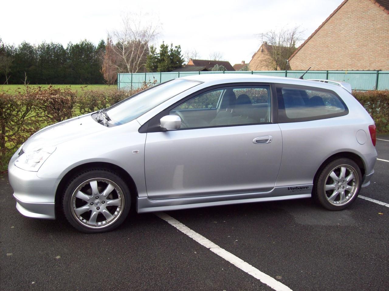

sdon1011 Posté(e) le 20 janvier 2022 Posté(e) le 20 janvier 2022 Je n'avais pas vu le kit carrosserie. Ta maman s'était offert la totale ! 😉 Je parie à coup sûr sur une modification du garage. Voiture achetée neuve ? Kit ta mère ! (c) Strip Tease, mais je n'ai pas retrouvé cet épisode 1 Citer
gilou Posté(e) le 20 janvier 2022 Posté(e) le 20 janvier 2022 oui neuve , modifs sur phares , deflecteur , bas de caisse et roues Citer
sdon1011 Posté(e) le 20 janvier 2022 Posté(e) le 20 janvier 2022 (modifié) Manquent les paupières de phares quand même ! EDIT: non elles sont là aussi. Modifié le 20 janvier 2022 par sdon1011 1 Citer

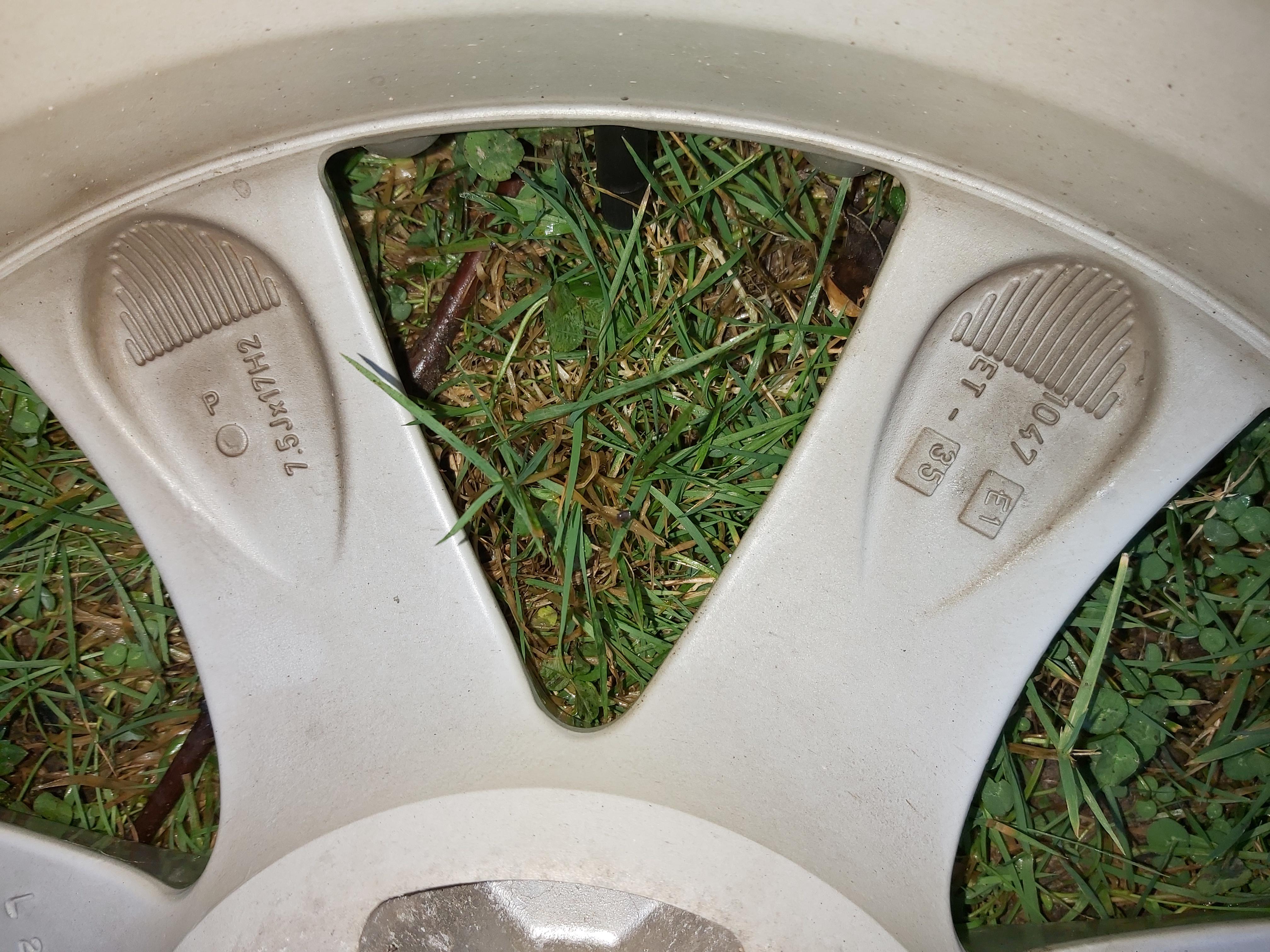

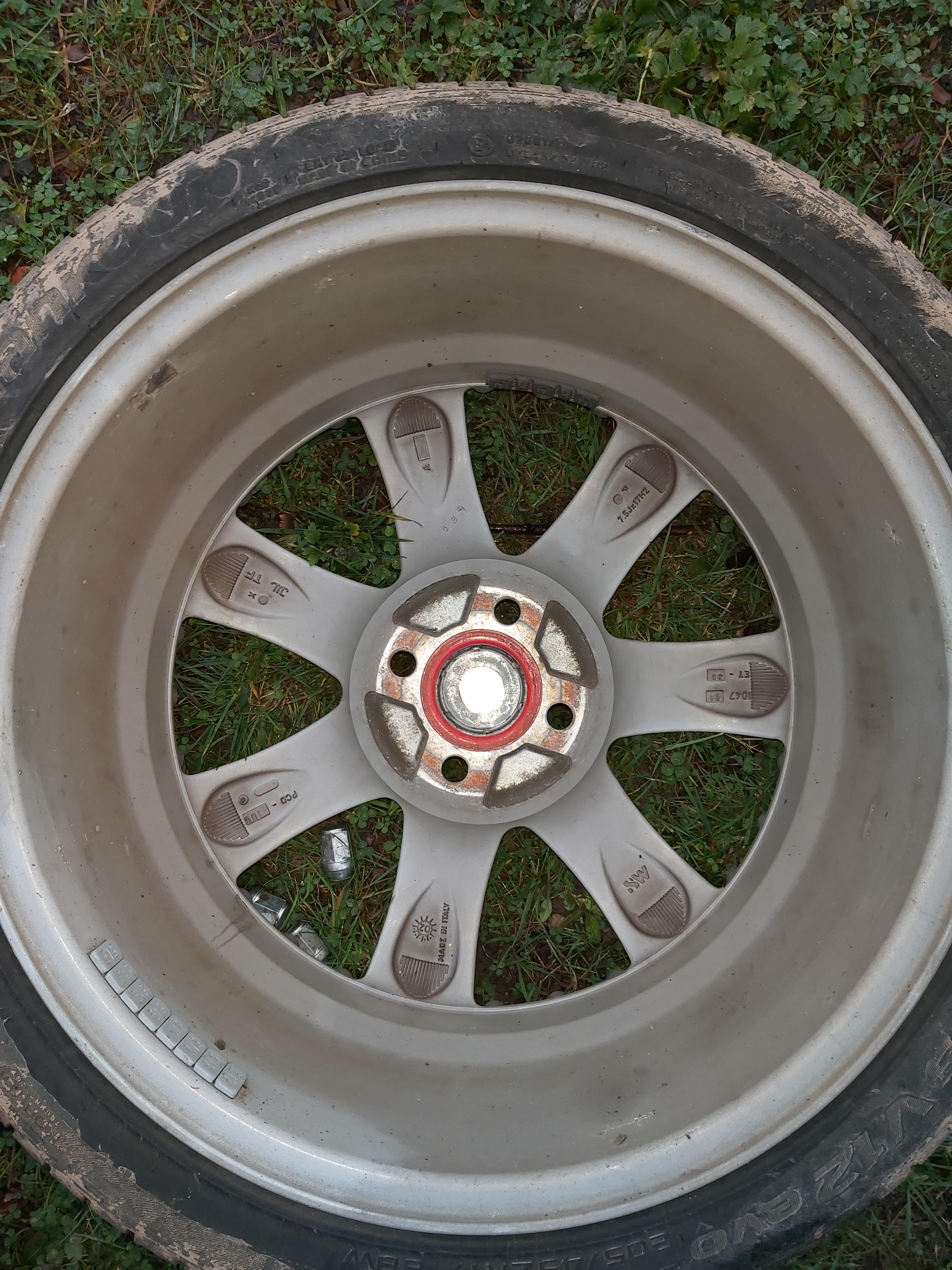

sdon1011 Posté(e) le 20 janvier 2022 Posté(e) le 20 janvier 2022 Ce sont les dimensions des jantes de Type R 2001-2006, mais clairement ce ne sont pas les jantes de ce modèle. La Type R a des jantes à 5 trous, la tienne 4 seulement. Tu as le logo Honda au centre ? Citer
fbi Posté(e) le 20 janvier 2022 Posté(e) le 20 janvier 2022 Le centre, ça se change... Audi vendait ces jantes en aftermarket dans son catalogue A2 : Citer
spin Posté(e) le 20 janvier 2022 Posté(e) le 20 janvier 2022 AMHA, c'est du Tiouningue cette auto http://www.autos-series-limitees.fr/ (choisir Honda, etc) 1 Citer
DamT Posté(e) le 20 janvier 2022 Posté(e) le 20 janvier 2022 Oui mais en Angleterre ils font parfois un peu n'imp 😁 Citer
spin Posté(e) le 20 janvier 2022 Posté(e) le 20 janvier 2022 il y a 3 minutes, spin a dit : AMHA, c'est du Tiouningue cette auto http://www.autos-series-limitees.fr/ (choisir Honda, etc) C'est Pour @gilou Le gars chez Verbaere, s'est fait plaisir et a vendu ça en direction à une petite madame qui trouvait la caisse à son gout. 1 Citer

sdon1011 Posté(e) le 20 janvier 2022 Posté(e) le 20 janvier 2022 Je doute quand même que la maman de @gilou ait changé les cabochons de ses jantes. je voulais dire par là: est-ce que ce sont des jantes Honda au moins ? Citer
gilou Posté(e) le 20 janvier 2022 Posté(e) le 20 janvier 2022 trop fort @spin !! merci la voila donc cette serie , mais ils parlent juste de jantes 15 pouces ?!? pour les jantes , marque ms ? Citer
fbi Posté(e) le 20 janvier 2022 Posté(e) le 20 janvier 2022 (modifié) @sdon1011Je ne pensais pas à elle mais au concessionnaire @gilou 7,5Jx17 ET35 faut calculer où est le bord par rapport aux 6Jx15 ET45 Modifié le 20 janvier 2022 par fbi Citer
gilou Posté(e) le 20 janvier 2022 Posté(e) le 20 janvier 2022 d'office la roue s'ecarte si l'on augmente sa largeur et qu'on reduit l'offset non ? 0.75 pouces + 10mm soit 29mm dans ce cas non ? Citer
sdon1011 Posté(e) le 20 janvier 2022 Posté(e) le 20 janvier 2022 Tu mets la jante sur un tour et tu reprends la matière nécessaire pour la déporter vers l'intérieur ! 1 Citer
spin Posté(e) le 20 janvier 2022 Posté(e) le 20 janvier 2022 Msw tuning allemand on n’enlève pas de la matière comme ça pouf sur une roue. trouve un jeu en 15 ou 16 sur deuxième main et roule ma poule. Citer
fbi Posté(e) le 20 janvier 2022 Posté(e) le 20 janvier 2022 1 hour ago, gilou said: d'office la roue s'ecarte si l'on augmente sa largeur et qu'on reduit l'offset non ? 0.75 pouces + 10mm soit 29mm dans ce cas non ? C'est logique en effet que quand on augmente la largeur, il faille l'écarter un peu pour que ça ne touche pas à l'intérieur. Oui c'est bien ça, 29mm en plus. Faudrait se renseigner auprès d'un spécialiste du CT. Il y a des voitures où ça existe des différences pareille, entre les roues de base et celles plus grandes en option. Citer
