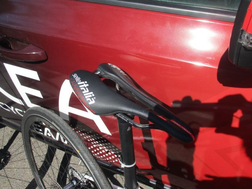

MissRyz Posté(e) le 27 août 2023 Posté(e) le 27 août 2023 (modifié) Hello, il y a t il des femmes (ou des hommes qui connaissent le sujet? 😜) sur ce forum? Je fais un mix de road et gravel depuis 1 an et malgré de nombreuses tentatives, mon problème de frottement au niveau de la selle persiste 😭 J'ai changé 3x de selle, j'ai fait un bike fitting (qui est tjs en cours): changement de selle, un nouveau tige de selle pour reculer la selle, qq ajustements.. ma position est bonne... mais toujours pas de solution au problème 🤯 Je porte des shorts de qualité (Castelli) avec une bonne protection. Et donc je suis un peu perdue. Je pensais encore essayer une selle avec bec courbé ou carrément sans ... mais mon bike fitter maintient que ça ne fera pas la différence... qu'il faut continuer à chercher au niveau de la position... je ne sais plus quoi penser et j'ai pas du tout envie d'arrêter le velo! 😏 Je serais heureuse de pouvoir échanger avec qqn qui aurait connu le même problème ou qui pourrait m'éclairer?😁 Merci d'avance Valérie Modifié le 27 août 2023 par MissRyz Citer

StephD Posté(e) le 27 août 2023 Posté(e) le 27 août 2023 Une mesure correcte de la largeur des os du bassin pour vérifier si la selle a la bonne largeur. Si ce n'est pas le cas, l'appui ne se fait pas correctement sur l'arrière de la selle et donc trop sur l'avant. 1 Citer
MissRyz Posté(e) le 27 août 2023 Auteur Posté(e) le 27 août 2023 il y a 20 minutes, dj_ a dit : Ah oui, a ce point là Il part sur quoi le "bike fitter" comme idée ? (et c'est où ?) Je sais qu'a la clinique du sport de namur, il y a une docteur qui indique être en train de se former en étude posturale https://cliniquedusportnamur.be/dr-maelyss-rommel-2/ J'attends son retour ... moi je suis plutôt du côté flamand 😉 Il est des Ardennes flamandes à Geraardsbergen 😉 C'est un particulier qui fait ça en activité secondaire mais il va se mettre en full time, il est reconnu dans la région: https://position-switch.be/2019/11/14/hello-world Il sait de quoi il parle ... en lisant sur le net et les forums je vais finir par me dire que je vais devoir passer par la chirurgie hahaha Mais non donc je veux essayer tout ce qui est possible... je suis persuadée que ma position sur le velo n'est pas optimale... Je me demande même si mon velo est adapté à ma physionomie 🤷♀️ Trop de questions... et avec tout ça j'ai toujours mal grrrrrr il y a 12 minutes, StephD a dit : Une mesure correcte de la largeur des os du bassin pour vérifier si la selle a la bonne largeur. Si ce n'est pas le cas, l'appui ne se fait pas correctement sur l'arrière de la selle et donc trop sur l'avant. La mesure pour la selle a aussi été faite... 🤯 Citer

fbi Posté(e) le 27 août 2023 Posté(e) le 27 août 2023 2 hours ago, MissRyz said: Je pensais encore essayer une selle avec bec courbé ou carrément sans ... mais mon bike fitter maintient que ça ne fera pas la différence... qu'il faut continuer à chercher au niveau de la position... je ne sais plus quoi penser et j'ai pas du tout envie d'arrêter le velo! 😏 Pour moi ce sont deux problématiques à part : la position sur le vélo, et le choix de la selle. Bien sûr une mauvaise position amplifiera les souci au niveau de l'assise. Je ne sais pas ce que tu as déjà essayé comme marques de selle, mais perso je trouve que les Specialized sont particulièrement bien étudiées et adaptées. Je ne peux parler que de quelques modèles, 4 que j'ai eus ou ai toujours, mais à chaque fois, j'étais très bien dessus. (même si je suis bien sur d'autres, et en particulier, la bonne vieille Flite originale... peut-être parce que mon c.l s'y est le plus habitué). Si je te parle des selles Spe, c'est parce que je sais qu'ils ont sorti toute une gamme de selles pour femmes, enfin plutôt un version femme de plusieurs de leurs selles. Je ne m'y suis pas vraiment intéressé, mais si j'ai bien compris, c'est une histoire de rembourrage particulier, et c'est bien à propos de l'avant, par de l'arrière 1 Citer
MissRyz Posté(e) le 28 août 2023 Auteur Posté(e) le 28 août 2023 Il y a 9 heures, Loulou a dit : Je venais de penser au cuissard aussi, est-ce que tu en as de plusieurs marques différentes et si oui est-ce que tes soucis surviennent de la même façon avec tous tes cuissards ? Et aussi est-ce que tu as plusieurs vélos et là aussi tes problèmes se manifestent-ils de la même façon quelque soit le vélo avec lequel tu roule ? Bonjour... en effet je n'ai que des cuissards Castelli car en fait je suis vraiment bien dedans... et la protection est plus épaisse que dans la plupart des autres marques. Est ce que toi tu aurais des marques à me conseiller? J'ai récemment essayé un de la marque Gobik, je le trouvais aussi très comfort...par contre la mousse protectrice est toujours plus fine que dans les Castelli 🤔 donc je n'ose pas acheter 🤦♀️ Et non, je n'ai qu'un seul vélo Il y a 9 heures, fbi a dit : Pour moi ce sont deux problématiques à part : la position sur le vélo, et le choix de la selle. Bien sûr une mauvaise position amplifiera les souci au niveau de l'assise. Je ne sais pas ce que tu as déjà essayé comme marques de selle, mais perso je trouve que les Specialized sont particulièrement bien étudiées et adaptées. Je ne peux parler que de quelques modèles, 4 que j'ai eus ou ai toujours, mais à chaque fois, j'étais très bien dessus. (même si je suis bien sur d'autres, et en particulier, la bonne vieille Flite originale... peut-être parce que mon c.l s'y est le plus habitué). Si je te parle des selles Spe, c'est parce que je sais qu'ils ont sorti toute une gamme de selles pour femmes, enfin plutôt un version femme de plusieurs de leurs selles. Je ne m'y suis pas vraiment intéressé, mais si j'ai bien compris, c'est une histoire de rembourrage particulier, et c'est bien à propos de l'avant, par de l'arrière oui c'est bien un problème à l'avant 😜 Ecoute je vais aller voir les selles Specialized et ce qu'ils racontent à ce propos Merci beaucoup pour ce conseil!😊 Citer

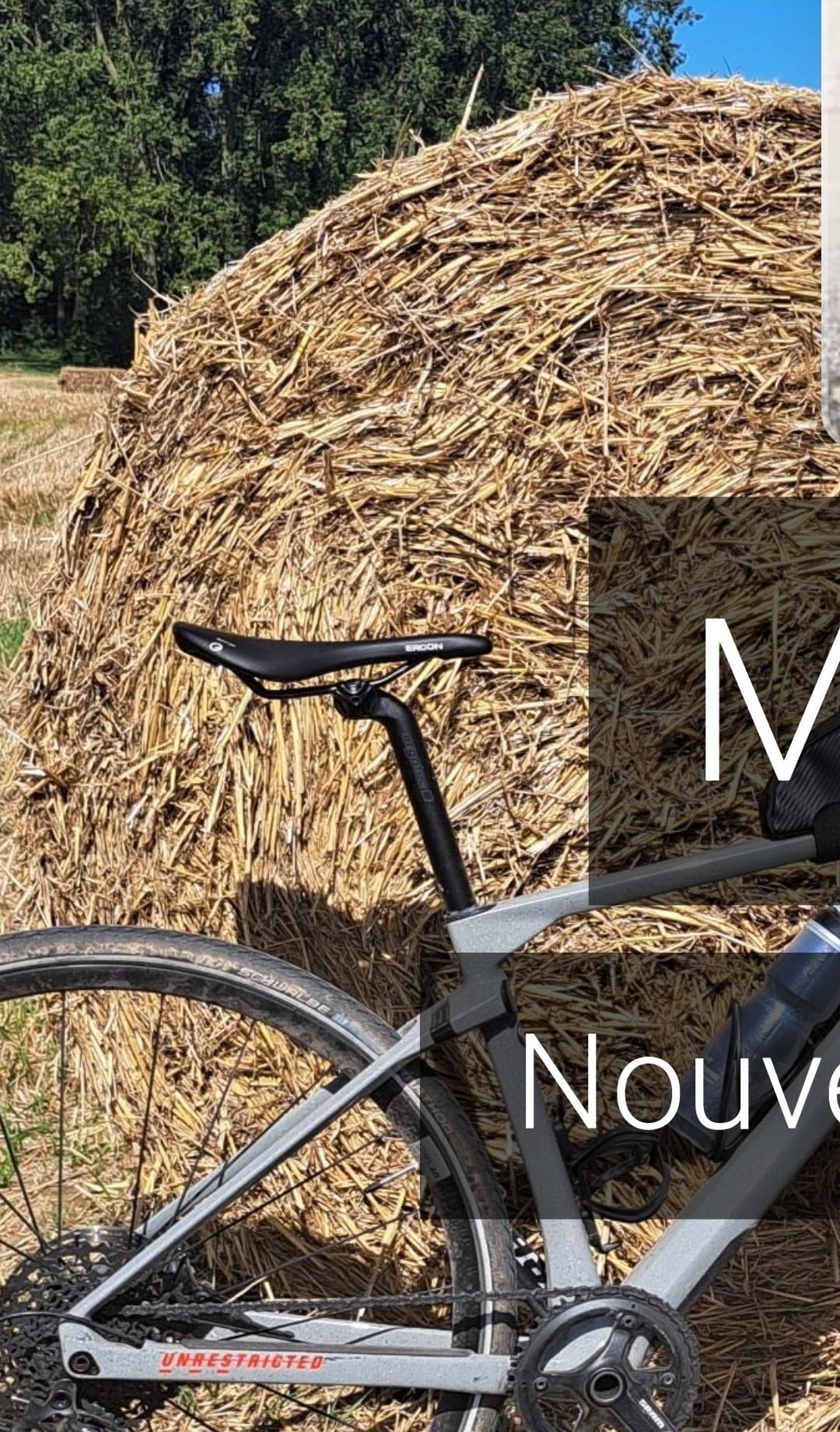

Carbu Posté(e) le 28 août 2023 Posté(e) le 28 août 2023 ça n'interpelle.personne cette position de selle ? 2 Citer
sdon1011 Posté(e) le 28 août 2023 Posté(e) le 28 août 2023 Joli petit bras de levier sur le tube de selle (pas loin de 20cm si on additionne les 2 offsets). Peut-être quelqu'un qui a préféré reculer sa selle pour "allonger" le vélo quand on lui a annoncé le prix pour le changement de son cintre monobloc avec passage de gaines en interne. 1 Citer

hman32 Posté(e) le 28 août 2023 Posté(e) le 28 août 2023 (modifié) @sdon1011 c'est justement le vélo de Marie Valérie, étonnant quand meme car si on suit le résultat de l'étude posturale ... la selle est reculé au max et la potence a été racourcie au plus court 🤔 Est ce que le vélo est a la bonne taille par rapport au physique ? Modifié le 28 août 2023 par hman32 Citer
sdon1011 Posté(e) le 28 août 2023 Posté(e) le 28 août 2023 Ca me rappelle un truc. Mon gravel Rose, je pouvais rester indéfiniment en selle (genre 15h avec n'importe quel cuissard sans crème). Début 2020 je le vends. Mais pas con le mec il garde la selle qui lui va si bien aux fesses. Mai 2020, conquête des Ardennes. Je monte cette selle gardée précieusement sur le vélo qui me reste, un Stevens Vapor, mais vélo réglé de manière identique (Stack et reach proches, vélos réglés identiquement après étude posturale). Et là je finis le cul défoncé, les 60-70 derniers km en danseuse quasi tout le temps. J'ai même eu la peau comme brulée au niveau des ischions, j'ai pelé après quelques jours comme après un coup de soleil. Donc oui le vélo peut jouer un grand rôle. Citer
Carbu Posté(e) le 28 août 2023 Posté(e) le 28 août 2023 5 minutes ago, hman32 said: c'est justement le vélo de Marie... non, de Valérie 😉 1 1 Citer
sdon1011 Posté(e) le 28 août 2023 Posté(e) le 28 août 2023 Je serais étonné de connaitre le recul de l'assise par rapport au centre du pédalier, c'est plus long que chez moi si ça tombe malgré mes grandes jambes (et le vélo n'a pas l'air d'être celui de quelqu'un de 190cm). Ca ferme l'angle fémur tronc un max. Après ce sont des supputations, biomécaniquement tout est peut-être ok. Mais modifier dans tous les sens pour palier à un problème qu'on n'arrive pas à identifier, ce n'est pas l'approche idéale. Citer

MissRyz Posté(e) le 28 août 2023 Auteur Posté(e) le 28 août 2023 il y a 11 minutes, sdon1011 a dit : Je serais étonné de connaitre le recul de l'assise par rapport au centre du pédalier, c'est plus long que chez moi si ça tombe malgré mes grandes jambes (et le vélo n'a pas l'air d'être celui de quelqu'un de 190cm). Ca ferme l'angle fémur tronc un max. Après ce sont des supputations, biomécaniquement tout est peut-être ok. Mais modifier dans tous les sens pour palier à un problème qu'on n'arrive pas à identifier, ce n'est pas l'approche idéale. je n'ai pas les dernières mesures sur papier malheureusement... je sais mesurer ça moi même? 🤔 je dois prendre de où à où exactement? il y a une heure, Carbu a dit : ça n'interpelle.personne cette position de selle ? y'a de quoi s'inquiéter ??? 😱 il y a 54 minutes, hman32 a dit : @sdon1011 c'est justement le vélo de Marie Valérie, étonnant quand meme car si on suit le résultat de l'étude posturale ... la selle est reculé au max et la potence a été racourcie au plus court 🤔 Est ce que le vélo est a la bonne taille par rapport au physique ? ben ... le M de ce modèle là était trop grand ... donc j'ai pris le S 🤷♀️ purée les gras vous m'embrouillez là... vais finir la poubelle ... avec mon vélo 🤣 il y a une heure, sdon1011 a dit : Joli petit bras de levier sur le tube de selle (pas loin de 20cm si on additionne les 2 offsets). Peut-être quelqu'un qui a préféré reculer sa selle pour "allonger" le vélo quand on lui a annoncé le prix pour le changement de son cintre monobloc avec passage de gaines en interne. bon ça devient compliqué là haha ... oui c'est possible que le velo ne soit pas 100% idéal par rapport à ma taille/posture mais j'aimerais trouver une solution sans devoir changer de velo 😜 si c'est possible .... Citer

Carbu Posté(e) le 28 août 2023 Posté(e) le 28 août 2023 (modifié) je ne suis pas un pro et n'ai fait aucune étude posturale c'est dire 🤣 mais la selle me parait bcp trop en arrière, en plus combinée avec une tige de selle avec recul. Combien mesures tu pour dire que le M était trop grand? Modifié le 28 août 2023 par Carbu Citer
hman32 Posté(e) le 28 août 2023 Posté(e) le 28 août 2023 (modifié) @MissRyz ce qui interpelle c'est le récul et surtout qu'il te fasse entièrement reculer ( a la fois la selle et la potence qui est racourcie). En générale on va jouer sur la potence pour corriger l'inclinaison du dos et le recul de la selle pour corriger la position des jambes. Mais bouger autant les deux c'est étonnant. Je suppose que tu as fais l'étude après avoir choisit le vélo ? Pas eue de remarque du gars concernant la taille lors de ton étude ? @Carbu et en plus il devrait y avoir des marque dans ce genre pour limiter le pincement des rails: @MissRyz ça peut être intéressant pour toi: Modifié le 28 août 2023 par hman32 Citer
fbi Posté(e) le 28 août 2023 Posté(e) le 28 août 2023 a priori, une selle ne devrait pas être autant reculée, à part pour quelqu'un qui a des cuisses démesurées. Citer
