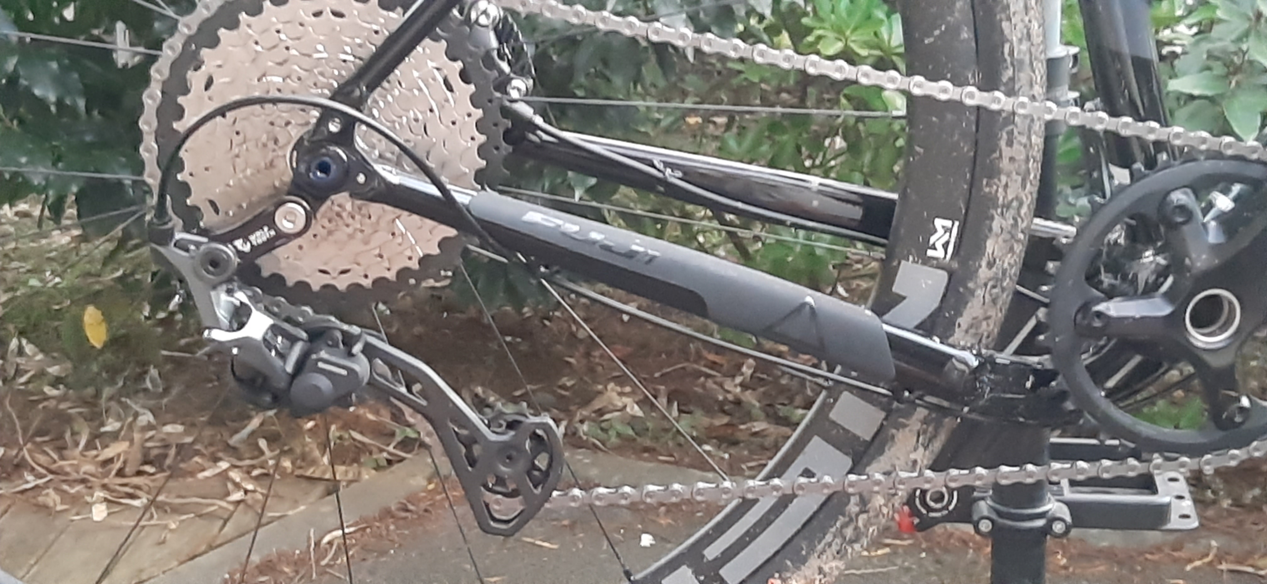

Muzo Posté(e) le 23 octobre 2022 Posté(e) le 23 octobre 2022 Bonjour, Je viens d'acheter un groupe grx 1x11. Pedalier en 40 et derailleur arrière Rx 810. Je souhaite monter une k7 de 40 voire 42. Mais je ne sais pas ce jusqu'où je peux aller sans changer la chape. Si je dois faire une modification alors vaut il mieux changer la chape ou l'adaptateur / rallonge sunruce ? Merci vos de vos conseils. Stephane Citer
hman32 Posté(e) le 23 octobre 2022 Posté(e) le 23 octobre 2022 (modifié) @Muzo ça va dépendre de ton modèle de dérailleur. Le grx 'RD-RX812' va jusqu'à 42.... Le 810 c'est 34 Et si tu dois changer, il vaut mieux la chappe plutôt que de rajouter une extension sur la patte de dérailleur qui va compliquer le réglage car ça va amplifier les défauts d'alignement de la patte Modifié le 23 octobre 2022 par hman32 Citer
ondolina Posté(e) le 23 octobre 2022 Posté(e) le 23 octobre 2022 Sur mon Slate , je viens de monter un grx RD-RX812, effectivement prévu pour 42T , les 40T de ma cassette , c'est un paradis de changer de vitesses , malgré que ce ne soit pas préconisé, je l'ai même monté en double mais faut faire gaffe à ne pas croiser grand plateau et 40T sinon ça risque de coincer un peu beaucoup ... il y a cependant un mini soucis, mon cadre est un M et selon la position du dérailleur , je touche cet espèce de gros boitier noir avec mon talon, pas dramatique mais bon un peu désopilant au début; Si tu as la version qui ne gère que les cassettes de 32T , tu peux toujours ajouter une patte wolftooth extension , pas un gros investissement https://www.wolftoothcomponents.com/products/roadlink j'ai utilisé ça avec mon dérailleur Ultegra, ça fonctionnait mais c'était compromis à la belge , ça grattait pas mal , et franchement depuis que j'ai monté le GRX 42T, c'est un plaisir de changer de vitesses Citer
Muzo Posté(e) le 23 octobre 2022 Posté(e) le 23 octobre 2022 Wahoo, Je ne m'attendais pas à des réponses aussi rapides. Un grand merci. Mon derraileur est un 810 donc chape moyenne. Une erreur à l'achat. Les réponses me confortent à partir direct sur une k7 de 42. J'ai vu sur probike les chapes SGS du xt M8000. D'après ce que j'ai vu dans les posts précédents ca doit monter. https://www.probikeshop.fr/chape-externe-longue-pour-derailleur-arriere-shimano-xt-m8-sgs-y5rt98-9/166621.html https://www.probikeshop.fr/chape-interne-longue-pour-derailleur-arriere-shimano-xt-m8-sgs-y5rtaa/166612.html Ca fait 15 € le tout, peut etre plus naturel que le wolftooth. Pour info je suis en train de monter un fuji jari. J'étais pas parti sur un montage perso mais ca me permet de réutiliser du matos que j'avais de côté. Tuss Citer
Muzo Posté(e) le 26 octobre 2022 Posté(e) le 26 octobre 2022 Le 23/10/2022 à 22:12, Muzo a dit : Wahoo, Je ne m'attendais pas à des réponses aussi rapides. Un grand merci. Mon derraileur est un 810 donc chape moyenne. Une erreur à l'achat. Les réponses me confortent à partir direct sur une k7 de 42. J'ai vu sur probike les chapes SGS du xt M8000. D'après ce que j'ai vu dans les posts précédents ca doit monter. https://www.probikeshop.fr/chape-externe-longue-pour-derailleur-arriere-shimano-xt-m8-sgs-y5rt98-9/166621.html https://www.probikeshop.fr/chape-interne-longue-pour-derailleur-arriere-shimano-xt-m8-sgs-y5rtaa/166612.html Ca fait 15 € le tout, peut etre plus naturel que le wolftooth. Pour info je suis en train de monter un fuji jari. J'étais pas parti sur un montage perso mais ca me permet de réutiliser du matos que j'avais de côté. Tuss Hello, J'ai un doute. J'ai pris les 2 pièces ci dessus pour remplacer la chape du derrailleur Grx 810. J'ai peur au final que cela ne puisse pas monter sur le 810 et que le montage ne soit possible que sur le 812 pour en étendre encore sa capacité. J'ai l'impression que les différences entre les 810 et 812 sont plus importantes au final que les tailles de chapes. Est-ce que quelqu'un à déjà modifié un 810 ? Sportivement Citer
nico Posté(e) le 26 octobre 2022 Posté(e) le 26 octobre 2022 Pour être sûr de l'interopérabilité des pièces, il faut se référer aux éclatés : https://si.shimano.com/fr/ Si tu as des PN identiques sur plusieurs dérailleurs, la question est répondue Citer
sdon1011 Posté(e) le 26 octobre 2022 Posté(e) le 26 octobre 2022 Apparemment pas compatible. https://www.bike-components.de/en/Shimano/Inner-Cage-Plate-for-RD-M8000-RD-RX812-p57102/ Citer
Muzo Posté(e) le 26 octobre 2022 Posté(e) le 26 octobre 2022 Il y a 13 heures, sdon1011 a dit : Apparemment pas compatible. https://www.bike-components.de/en/Shimano/Inner-Cage-Plate-for-RD-M8000-RD-RX812-p57102/ Hello, Je pense que j'ai trouvé la solution. Cela aidera peut-être d'autres personnes qui sont comme moi avec un RD-810 et souhaitant mettre une cassette en 11-40 voire 11-42 en 1x. Racheter un RD-812 et revendre le RD-810.. Remplacer la pièce qui relie le dérailleur au cadre. Principe du direct mount. https://www.wolftoothcomponents.com/collections/drivetrain-1/products/roadlink-dm C'est le seul article qui cite explicitement l'utilisation du 810 avec une grande K7. Nota 1 : Solution pour du 1x seulement. Nota 2 : D'autres solutions sont peut être possibles mais pas documentées... Sportivement Citer
Muzo Posté(e) le 6 novembre 2022 Posté(e) le 6 novembre 2022 Hello, Je viens de finir mon montage. Voilà ce que cela donne en 40 11/42 en remplacement du b link du derraileur par le roadlink DM. Ça permet de repositionner la vis d'englobé. Citer
