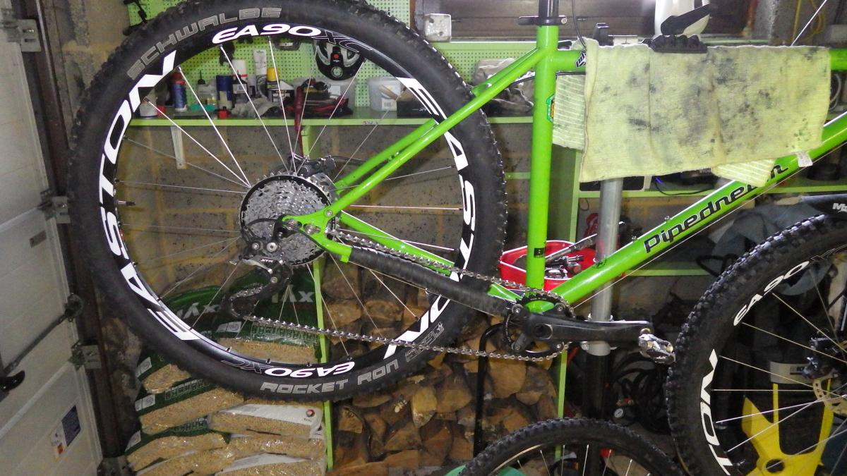

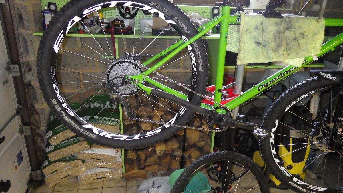

Sur le pignon de 42 post-14252-0-18129100-1387711376_thumb.j

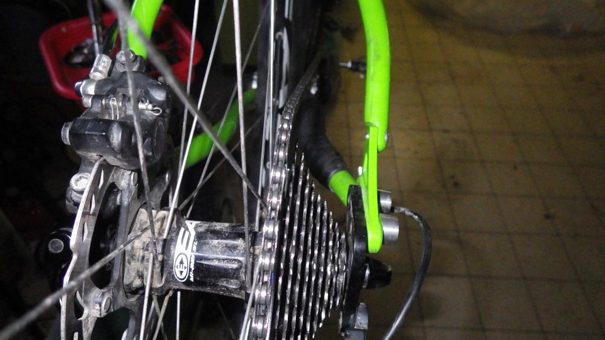

Ligne de chaine sur le 42 (:ninja:) post-14252-0-01984200-1387711424_thumb.j

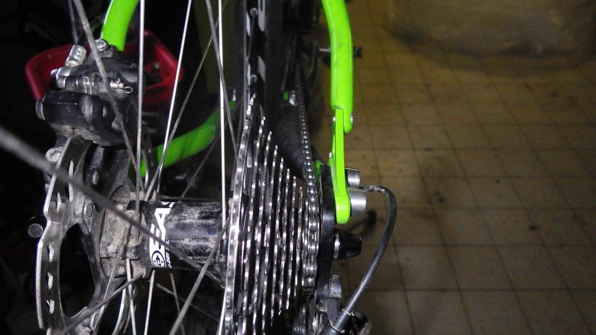

Sur 11 post-14252-0-02069700-1387711504_thumb.j
Ligne de chaine sur le 11 post-14252-0-82076500-1387711546_thumb.j
Reste à voir si je laisse comme ça la LDC, en sachant que le 42 sera vraiment un pignon de secours que je n'utiliserai que rarement ! Le 36 est déjà pas mal. Ou bien si je décale un peu le plateau vers la gauche pour améliorer ça, et donc perdre un peu sur le 11 ... A voir à l'utilisation, on est pas a la montagne non plus :siffle:

Guillaume, tu devrais rallonger ta chaîne, car ton dérailleur est encore fort tendu (chape pas assez en arrière) même sur le 11T...
amha ;)
