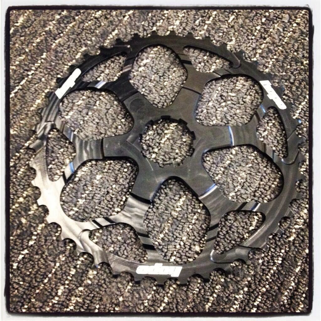

Hope aussi en préparerait un :p
post-16689-0-38023700-1390926711_thumb.j
