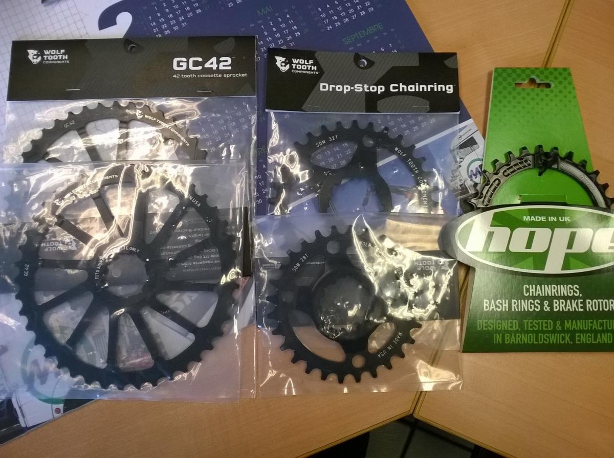

Commande définitive:
- Wolftooth 42 dents
- Wolftooth couronne 32 dents en remplacement de l'étoile et des deux plateaux sur mon X9
- Hope Retainer Ring 30 dents à mettre sur l'étoile du X9 pour les CDS et autres sorties plus montagneuses
- Pignon de 16 XT 10v en remplacement du 15 et 17
Le tout revient à +-210€ soit le prix du pédalier XX1

J'ai reçu tout le bazar. Par contre les dents du plateau Hope ou l'air de mieux retenir la chaine que celles du Wolftooth.(test sur la chaine du vélotaf). A voir à l'usage. Ce week end je teste normalement le 30 dents Hope

Après ma sortie enduro à Chaudefontaine avec ma transmission 1x10, je peux t'assurer que les plateaux Wolftooth ne déraillent pas du tout ! Avec un dérailleur type2 ou shadow+, moi je suis en shim, je n'ai eu aucun souci ;)
Le plateau Hope c'est pour monter sur un pédalier Sram X9?
Oui sur l'étoile vu que le Wolftooth se monte à la place de l'étoile.
