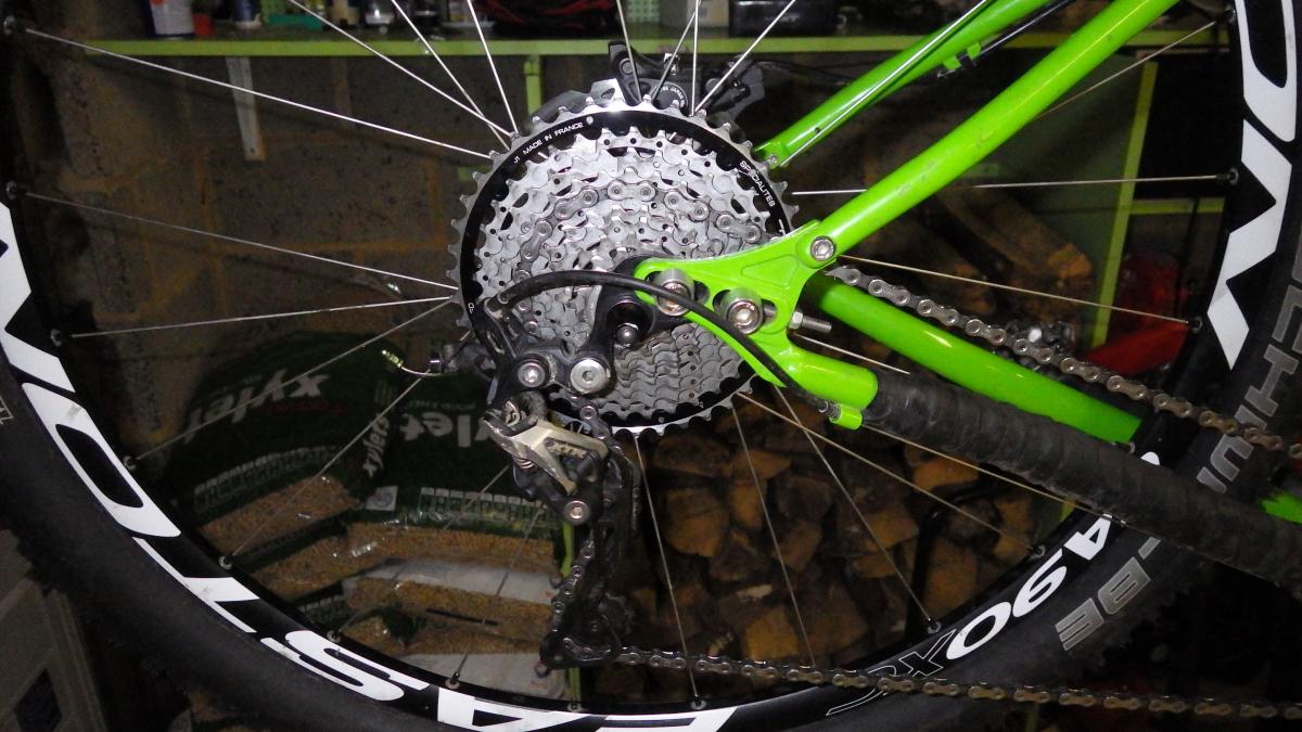

Invité Posté(e) le 16 décembre 2013 Posté(e) le 16 décembre 2013 Tiens, au fait, un dérailleur n'a pas une tolérance max pour la taille du plus grand pigon?Quand je vois la position de ton dérailleur alors qu'il n'est même pas encore sur le 42T... C'est interpellant. Pourtant tu dis que ça marche nickel. T'aurais pas une tof, à l'occasion, de l'ensemble quand la chaîne est sur le 42T? Merci
estéé Posté(e) le 16 décembre 2013 Posté(e) le 16 décembre 2013 J'en ferai une le w-e prochain... suis reparti maintenant Mais en gros, tu utilises la vis qui permet de repousser le dérailleur de la cassette ce qui fait qu'il prend cette position. Sur le 42, il est comme ça et c'est la chape qui compense ! Sur mon cadre en VPP, ça passe bien parce que la chaine s'allonge très peu quand la suspension fonctionne...Vu que le dérailleur est plus loin de la cassette que d'habitude, c'est sans doute un poil moins précis qu'en 11-36 mais ça passe très bien !2 bains de boue ce w-e et ça reste assez smooth

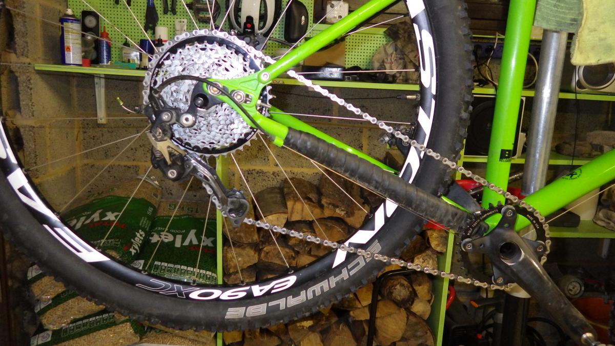

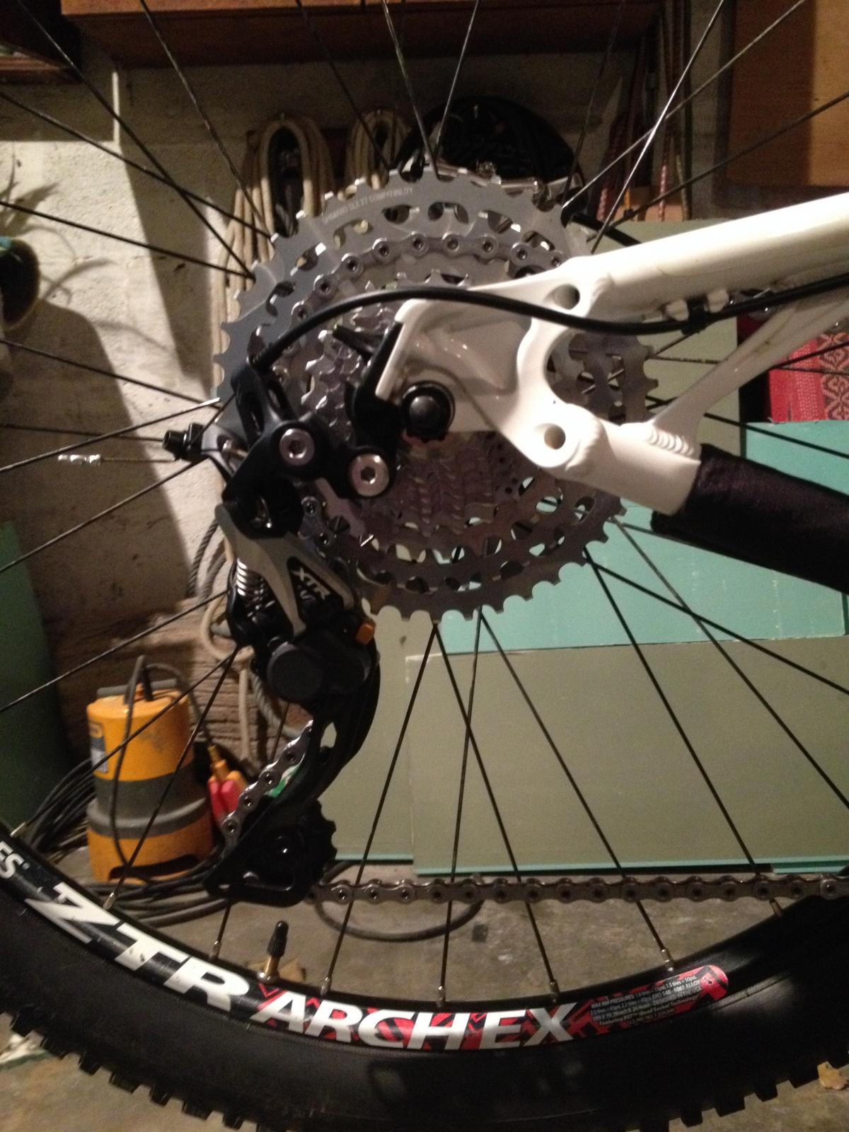

guizaume Posté(e) le 21 décembre 2013 Auteur Posté(e) le 21 décembre 2013 Après de nombreuses batailles pour savoir dans quel sens tout installer et de nombreux MP échangés avec son concepteur, ce fichu pignon est installé ! Et ca passe sans soucis dans un XTR normal chape longue ce pignon de 42 En statique, ça shifte vraiment bien. Ca fait un peu plus de bruit qu'une k7 normale, mais ça passe pour un bricolage ! On verra à l'usage mais je pense que quand j'aurai usé le pignon (enfin le plateau !) on aura des alternatives toutes faites pour une cassette de ce style en 10v donc je ne me fais pas trop de soucis Test demain pour voir ce que ça donne, et test grandeur nature lundi dans notre sortie potos

guizaume Posté(e) le 21 décembre 2013 Auteur Posté(e) le 21 décembre 2013 Ouesh la chaîne est un chouilla tendue Je vais voir demain en testant et si je sens que ca va merder, je mets la roue ss...

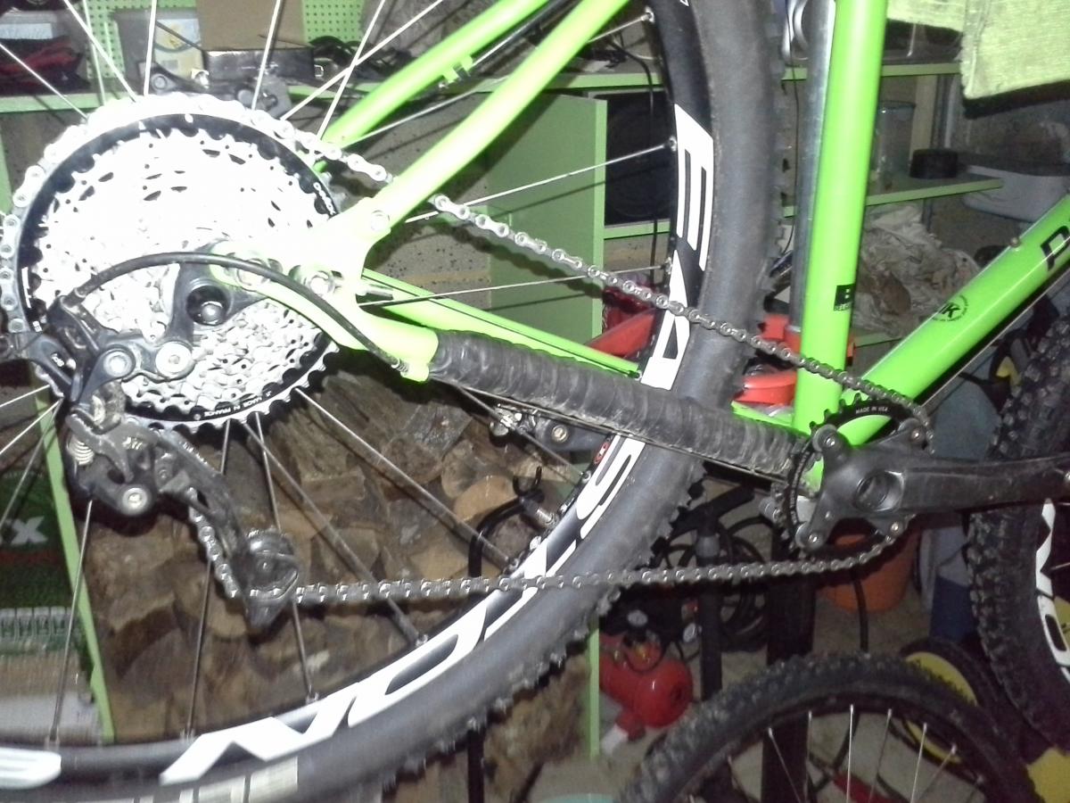

guizaume Posté(e) le 21 décembre 2013 Auteur Posté(e) le 21 décembre 2013 La dernière fois que j'ai voulu rallonger une chaîne avec des maillons, j'ai foiré ma chaîne ! Une astuce ?
Invité Posté(e) le 21 décembre 2013 Posté(e) le 21 décembre 2013 Ben faut être délicat, y a pas de secret...
guizaume Posté(e) le 21 décembre 2013 Auteur Posté(e) le 21 décembre 2013 Et quoi, avec un dérive chaîne ? Pcq moi pour mettre la petite tute dans le premier maillon, c'est la guerre !
kelvinator10 Posté(e) le 21 décembre 2013 Posté(e) le 21 décembre 2013 une attache rapide de chaque coté des maillons que tu rajoute
Invité Posté(e) le 22 décembre 2013 Posté(e) le 22 décembre 2013 Et quoi, avec un dérive chaîne ? Pcq moi pour mettre la petite tute dans le premier maillon, c'est la guerre ! Tout l'art ré réside dans le fait de ne pas faire sortir totalement la goupille (tute) quand tu retires des maillons! Ainsi, tu peux facilement réutiliser les maillons retirés!
guizaume Posté(e) le 22 décembre 2013 Auteur Posté(e) le 22 décembre 2013 Voila, j'ai rajouté 2 maillons et c'est bien mieux Quand je ne passe pas par le dérailleur, en rejoignant les deux bouts de la chaine, j'ai 3maillons en plus du tour de chaine. (par contre, la photo est pourrie ) On va pouvoir tester ça sereinement lundi !
