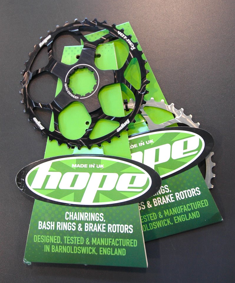

Pignon de 40 Hope T-Rex
post-4492-0-91868500-1395832451_thumb.jp
T'as acheté ça ??
Non et toi? :-#
Bientôt à mon avis ;) ça m'a l'air d'être le mieux fini ! Et j'aime bien les produits hope
Oui c'est tentant.
Faut les trouver mtn

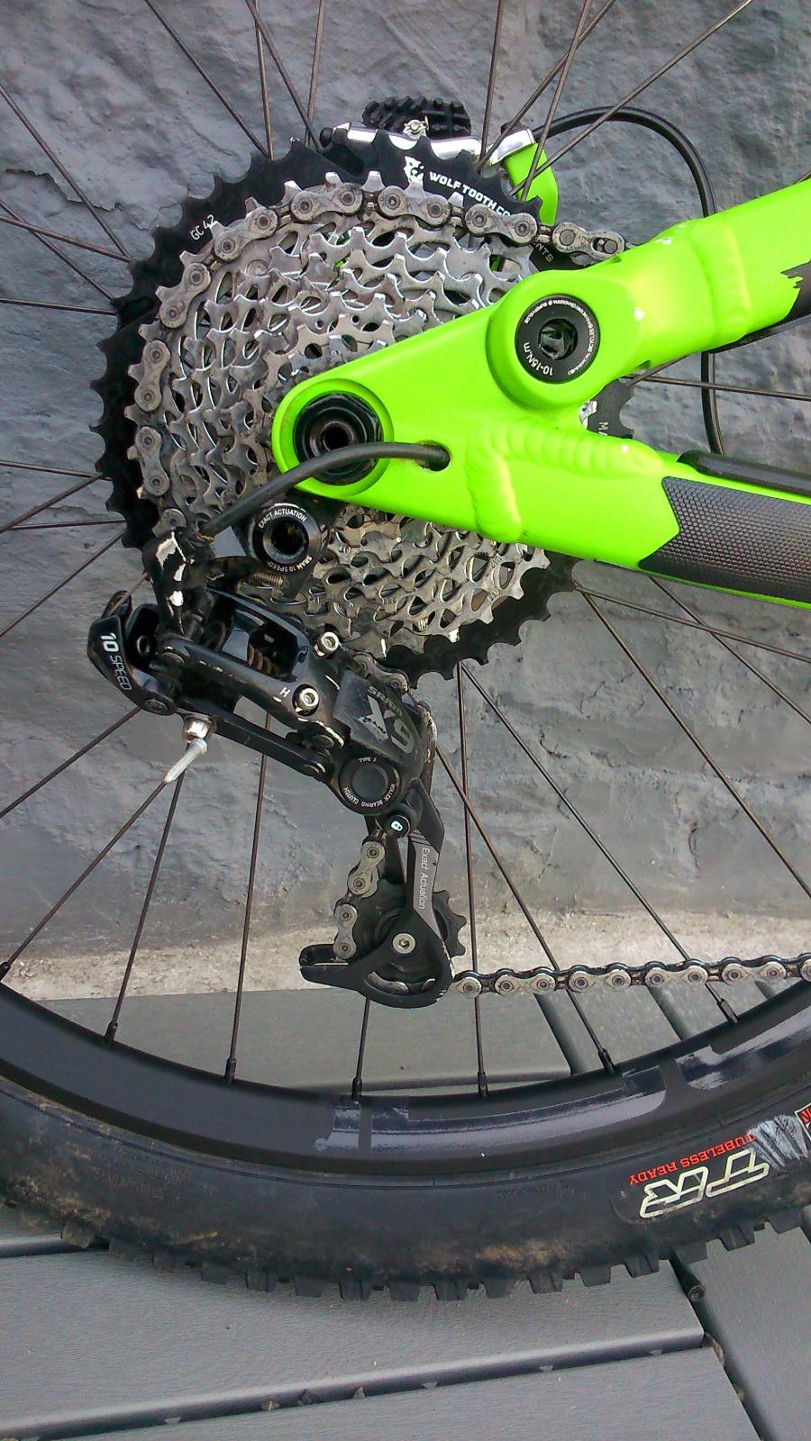

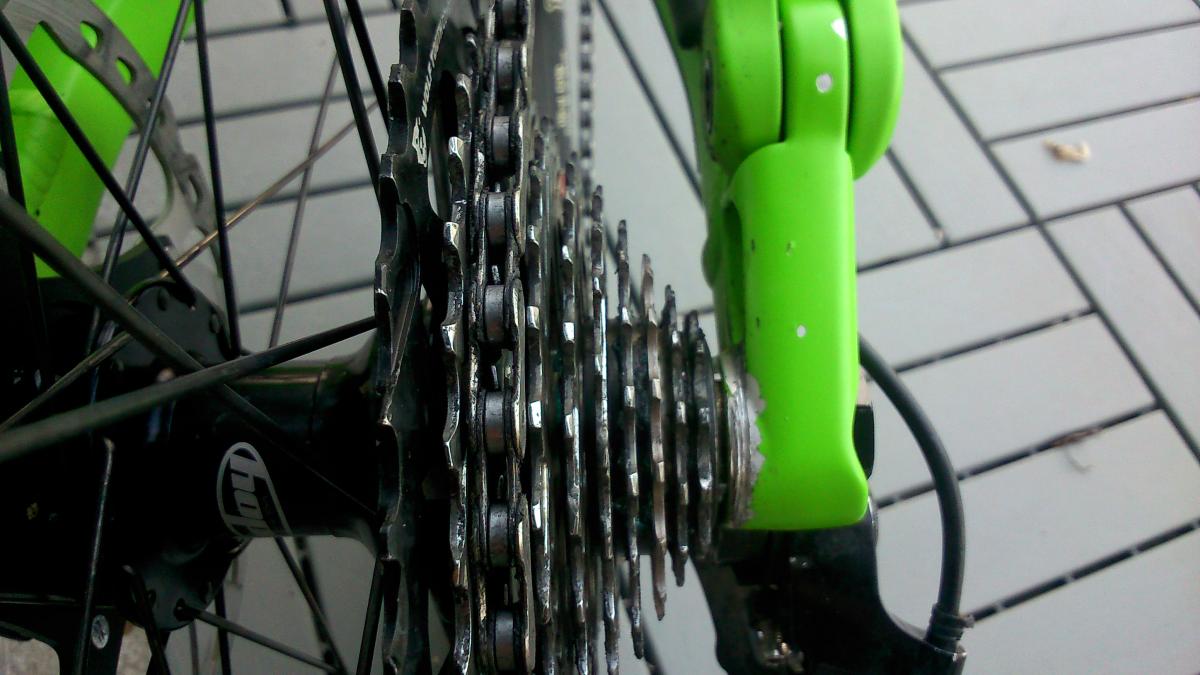

J'ai un peu suivi ce principe aussi sur une cassette 10 vitesses.
Au lieu de retirer le 17 comme le préconise Wolf tooth, j'ai viré le 15 et le 17 et j'ai mis une couronne de 16 de dura ace. (10€ chez bike-components)
J'ai du coup un étagement impeccable :)
