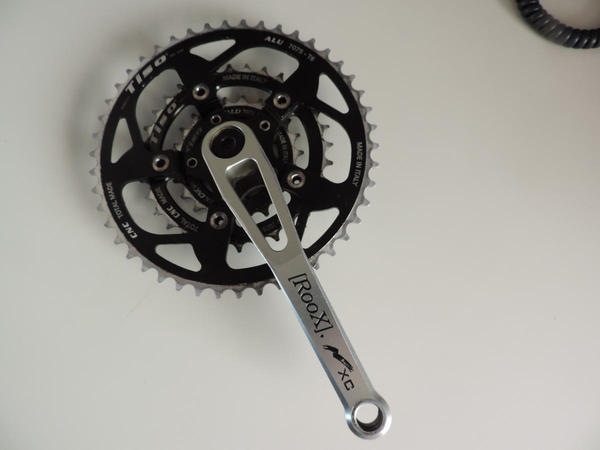

obi-one Posté(e) le 11 décembre 2013 Posté(e) le 11 décembre 2013 Petite question, histoire de ne pas plomber les cadeaux de Noël des enfants...la couronne Race Face,elle existe pour pédalier 5 branches,j'ai un vieux Roox qui traine...
nico Posté(e) le 11 décembre 2013 Posté(e) le 11 décembre 2013 Il me semble que oui, j'ai l'impression que j'ai encore des plateaux Race Face et/ou Spécialités TA qui trainent en 5 branches (vais vérifier ça et t'envoie un MP si ça t'intéresse).
born_to_ride Posté(e) le 11 décembre 2013 Posté(e) le 11 décembre 2013 D'après le site ce Roox XC est en BCD de 110 donc plateau (CX) 5 branches de chez Wolf Tooth en 36T minimum.
Invité Posté(e) le 11 décembre 2013 Posté(e) le 11 décembre 2013 Petite question, histoire de ne pas plomber les cadeaux de Noël des enfants...la couronne Race Face,elle existe pour pédalier 5 branches,j'ai un vieux Roox qui traine... Il est superbe ton pédalier !
nico Posté(e) le 11 décembre 2013 Posté(e) le 11 décembre 2013 Il me semble que oui, j'ai l'impression que j'ai encore des plateaux Race Face et/ou Spécialités TA qui trainent en 5 branches (vais vérifier ça et t'envoie un MP si ça t'intéresse). Oublie, j'avais pas tilté que c'était pour essayer le 1x9/10
obi-one Posté(e) le 11 décembre 2013 Posté(e) le 11 décembre 2013 Pas grave...ce pédalier, dès que tu le sors ,il y a toujours deux-trois vieux connaisseurs qui prennent contact...il a déjà été vendu 2fois...une fois sur eBay et une fois sur le site...mais il est maudit...il retourne toujours dans son bac à vieux machins...

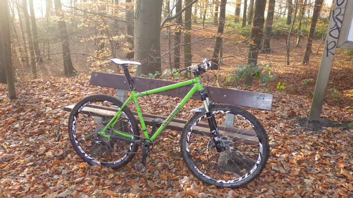

estéé Posté(e) le 13 décembre 2013 Posté(e) le 13 décembre 2013 Petit test de ma config, ça marche foooooort bien ! Ca change de passer de 34*36 minimum à 34*42... La flemme arrive..
Tonton tapis Posté(e) le 13 décembre 2013 Posté(e) le 13 décembre 2013 Je pense aussi virer mon plateau 32 hope classique et l'anti D e13 du Honzo (juste pour gagner 100 grs, geek inside..)
kntoon Posté(e) le 13 décembre 2013 Posté(e) le 13 décembre 2013 Bien possible que je teste ça sur mon enduro en 1x10 avec un 30 devant
estéé Posté(e) le 14 décembre 2013 Posté(e) le 14 décembre 2013 General Lee 29-35-42 + shimano XT 11-36, adjugé ! Top
