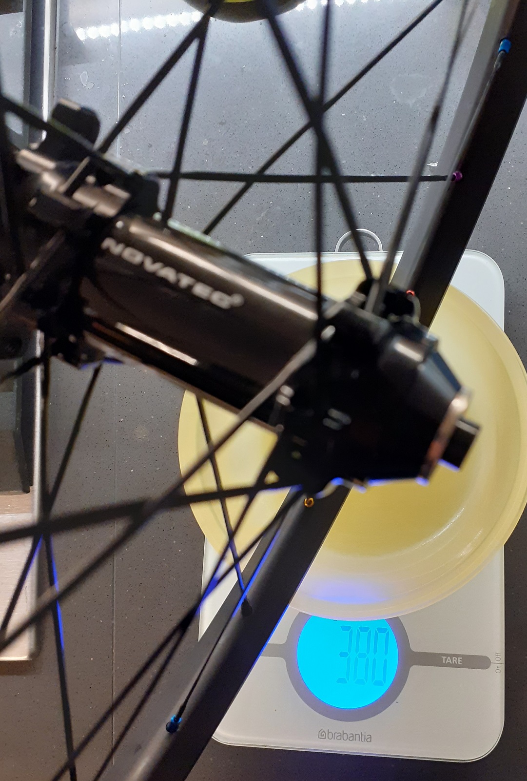

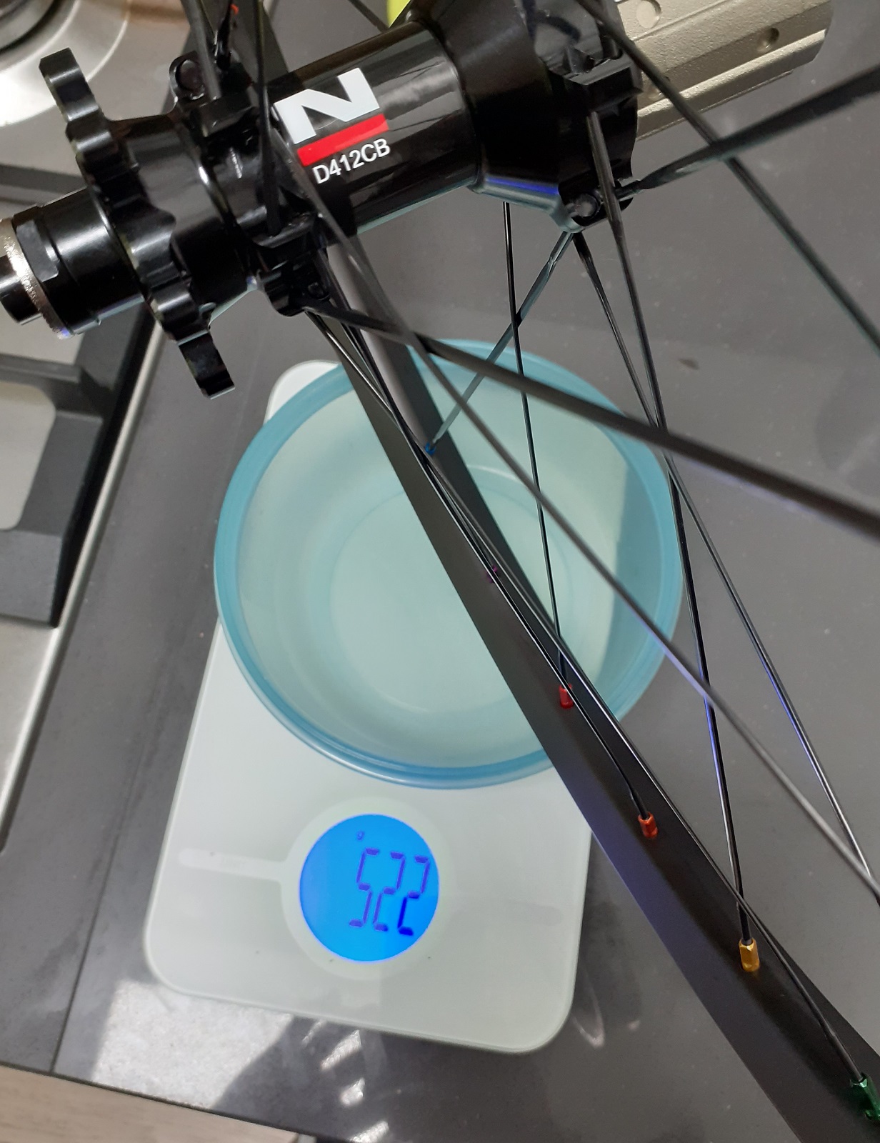

fbi Posté(e) le 25 mai 2021 Posté(e) le 25 mai 2021 Mes premières roues sub 1kg ! Et largement... A peu de choses près elles auraient même pu être sub-900g Mais j'ai un peu triché : ce sont des 20" 4 Citer
fbi Posté(e) le 25 mai 2021 Posté(e) le 25 mai 2021 oui, et t'as vu les écrous couleur arc en ciel licorne & co ? (c'est une fille 🥰) Citer
Blacksad Posté(e) le 25 mai 2021 Posté(e) le 25 mai 2021 Top ça ! Et les nipples en version Carnaval ! Citer
nico Posté(e) le 25 mai 2021 Posté(e) le 25 mai 2021 il y a 38 minutes, fbi a dit : oui, et t'as vu les écrous couleur arc en ciel licorne & co ? (c'est une fille 🥰) Ah non pas fait gaffe, c'et top ! Gâtée la poulette ! 1 Citer
