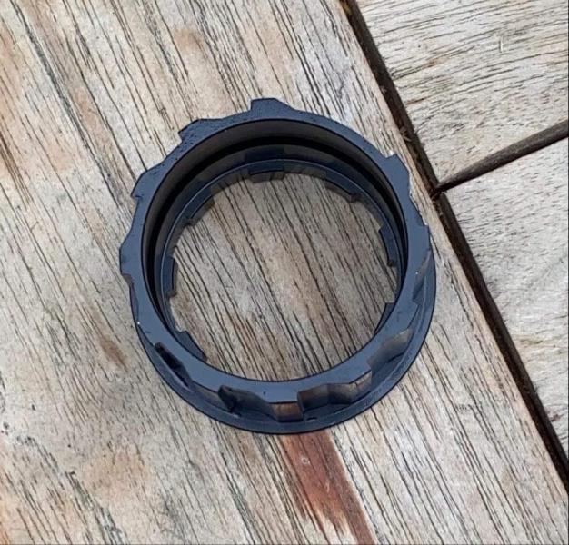

xtreme:) Posté(e) le 27 août 2020 Posté(e) le 27 août 2020 Soucis de mecano du dimanche, j’ai monté ma cassette XDR mais en oubliant de monter ca... du coup impossible a re-démonter parce que la cassette tourne dans le vide. mon bouclard n’y arrive pas, j’ai essayé la clef a chocs et ca marche pas non plus. quelqu’un aurait un miracle? Citer
Duj Posté(e) le 27 août 2020 Posté(e) le 27 août 2020 (modifié) Il y a 3 heures, xtreme:) a dit : Soucis de mecano du dimanche, j’ai monté ma cassette XDR mais en oubliant de monter ca... du coup impossible a re-démonter parce que la cassette tourne dans le vide. mon bouclard n’y arrive pas, j’ai essayé la clef a chocs et ca marche pas non plus. quelqu’un aurait un miracle? j'ai vu passer ce post sur un chouette groupe FB ce matin si je ne m'abuse Modifié le 27 août 2020 par Duj Citer

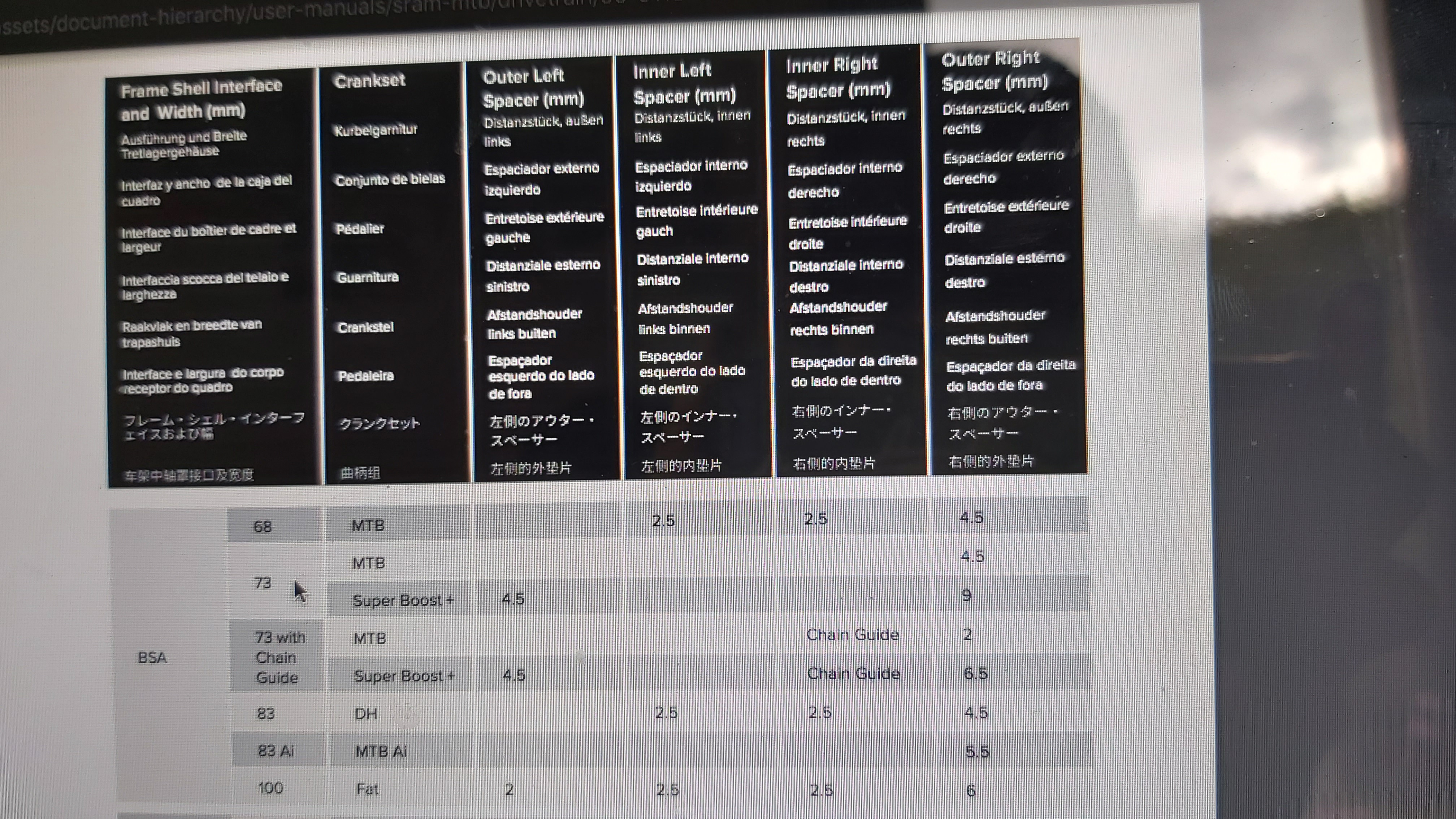

ËL ! 0TT Posté(e) le 26 septembre 2020 Posté(e) le 26 septembre 2020 Salut, je suis entrain de monter mon pédalier et mon boîtier de pédalier mais sur le guide sram pour voir si je dois mettre des entretoise, dans le BSA 73 mm il y a superboost + ou mtb, je ne sais pas auquel je dois me référé (mon cadre est en boost) Citer
sdon1011 Posté(e) le 26 septembre 2020 Posté(e) le 26 septembre 2020 Tu es en 73 MTB donc. Après boost, pas boost, ça ne va pas se jouer au niveau du boitier dans ton cas. Citer
ËL ! 0TT Posté(e) le 26 septembre 2020 Posté(e) le 26 septembre 2020 Donc je dois mettre l'entretoise de 4.5 à gauche ? Citer
sdon1011 Posté(e) le 26 septembre 2020 Posté(e) le 26 septembre 2020 Il est noté extérieur droite. 1 Citer
ËL ! 0TT Posté(e) le 26 septembre 2020 Posté(e) le 26 septembre 2020 Ah oui droite 🤦♂️... Merci je vais pouvoir reprendre mon montage 😁 1 Citer

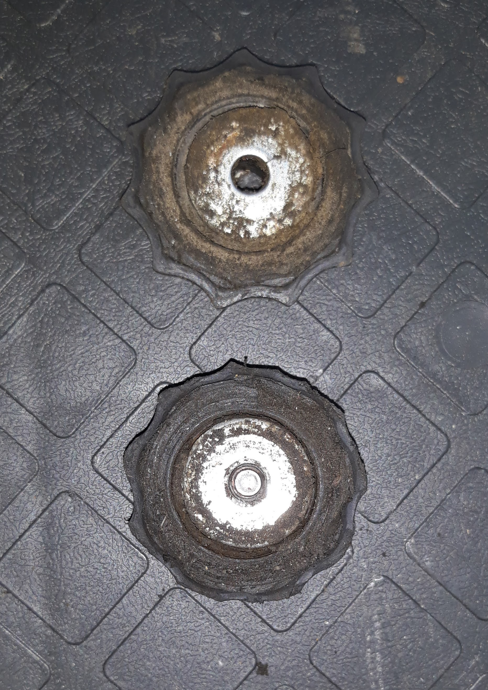

DamT Posté(e) le 22 octobre 2020 Posté(e) le 22 octobre 2020 Salut les gars c'est pour un sondage, je vois que certains ici ont pas mal d'expérience en bicyclette 😊, votre avis/expérience sur la durée de vie d'un boîtier à axe carré (on ne rigole pas ça se fait encore) le mien commence à avoir un beau petit jeu genre un petit mm mais je verrai en le démontant demain, il est pourtant quasi neuf (moins de 5 mois et à peine 3500km 🙄) C'est normal? Ou je roule comme un bourrin? Pas trop l'impression de mettre trop de watts. Dans l'attente de vous lire Bisous Citer
Elian Posté(e) le 22 octobre 2020 Posté(e) le 22 octobre 2020 Les axes carrés de nos jours, c'est généralement du matos d'entrée de gamme : billes pas forcément très rondes, étanchéité toute relative, cuvette gauche en plastique sur pas mal de modèles. Du coup, pour la longévité, c'est pas trop ça en utilisation sportive intense. Avec 3500 km en moins de 5 mois mois on est clairement dans de l'intensif. Donc non, ça m'étonne pas. Citer
DamT Posté(e) le 22 octobre 2020 Posté(e) le 22 octobre 2020 @Elian merci de ta réponse, effectivement c'est un vélo d'entrée de gamme, acheté neuf donc je connais l'historique, et la cuvette a bien l'air d'être en plastique. Je le changerai cette fois-ci mais à 2 ou 3 boîtiers par an ça va vite me gaver, je finirai par changer soit toute la transmission (pas forcément rentable) soit le vélo (€€€😅) Citer
guimchevalier Posté(e) le 23 octobre 2020 Posté(e) le 23 octobre 2020 C'est le boitier d'origine ? Si c'est le cas, c'est peut être une marque blanche. Un shimano ou un BB fera peut être mieux. Ici une avec bague métallique normalement (un peu) plus haut de gamme :https://www.probikeshop.fr/boitier-de-pedalier-bsa-shimano-bb-un3-68-mm-axe-carre/198275.html Citer
DamT Posté(e) le 23 octobre 2020 Posté(e) le 23 octobre 2020 @guimchevalier oui c'est d'origine, pourtant chez cube j'osais espérer du solide quand même 🙄 même pour de l'entrée de gamme. Je vais sûrement le démonter cet aprèm pour voir en détail, quitte à devoir le remonter en attendant. C'est beaucoup de chichis sinon je passerais bien au mono 😁 Citer
Elian Posté(e) le 23 octobre 2020 Posté(e) le 23 octobre 2020 (modifié) Cube ? Solide sur les pièces "cachées" ? hqhq. BBUN300 c'est une nouvelle (et l'unique) référence de chez Shimano, si tu as la possibilité de dénicher un BBun55, là c'est encore relativement correct. Le 300 : pas la moindre idée, ça commence seulement à arriver. Mais vu la position tarifaire deux fois moins cher, j'ai des doutes. Modifié le 23 octobre 2020 par Elian Citer
DamT Posté(e) le 23 octobre 2020 Posté(e) le 23 octobre 2020 Faut dire que dans le descriptif sur le site de Cube ils ne donnent pas la référence du boîtier ça doit donner un indice 🙄, on aura le fin mot quand j'aurai réussi à le sortir de sa cachette Citer
