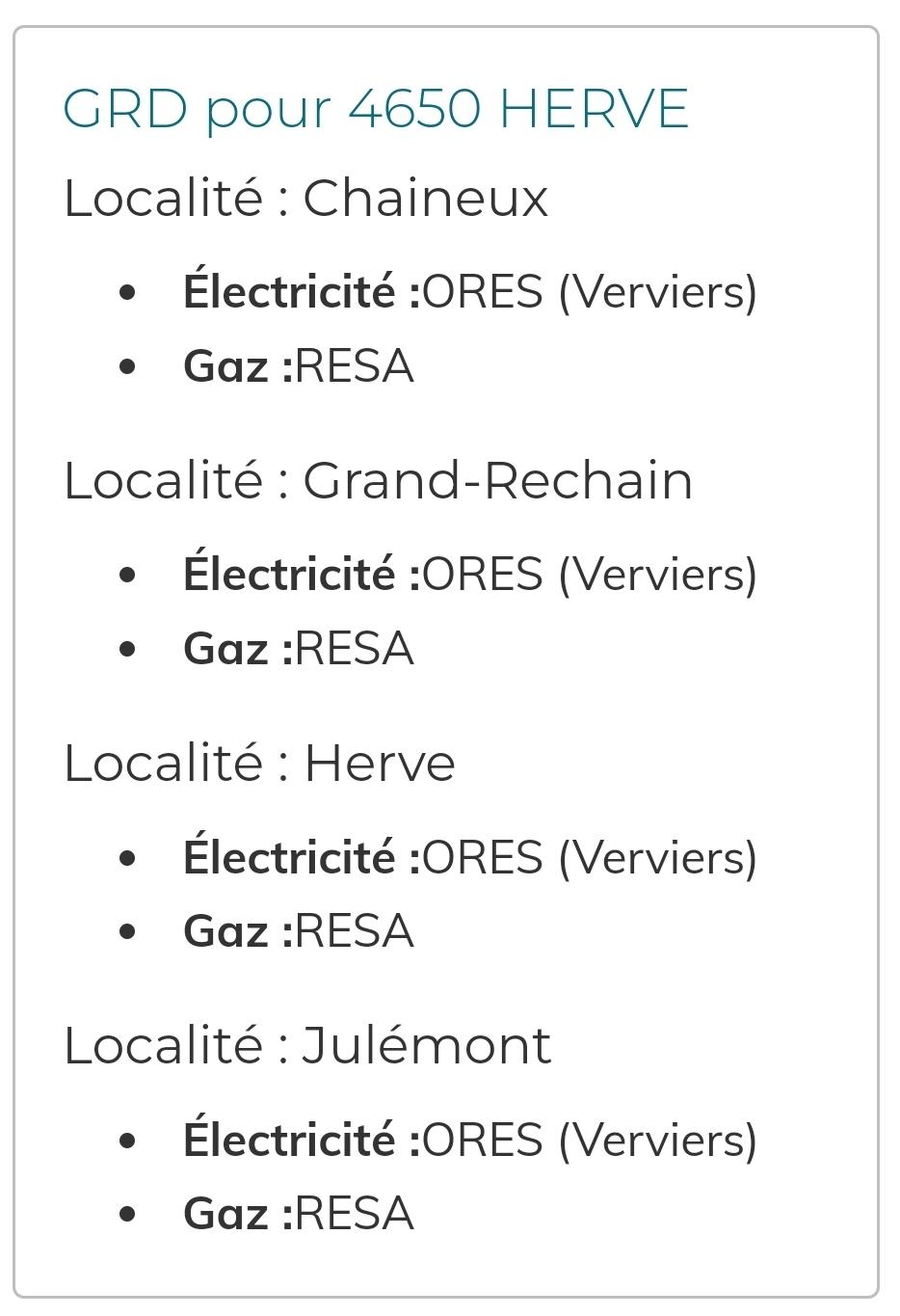

ludo09 Posté(e) le 8 août 2023 Posté(e) le 8 août 2023 Il y a 8 heures, fbi a dit : C'est pas RESA le GRD à Herve ? C'est en tout cas ores qui fait les relever des compteurs. Je pense que Herve est associé à verviers. 1 Citer

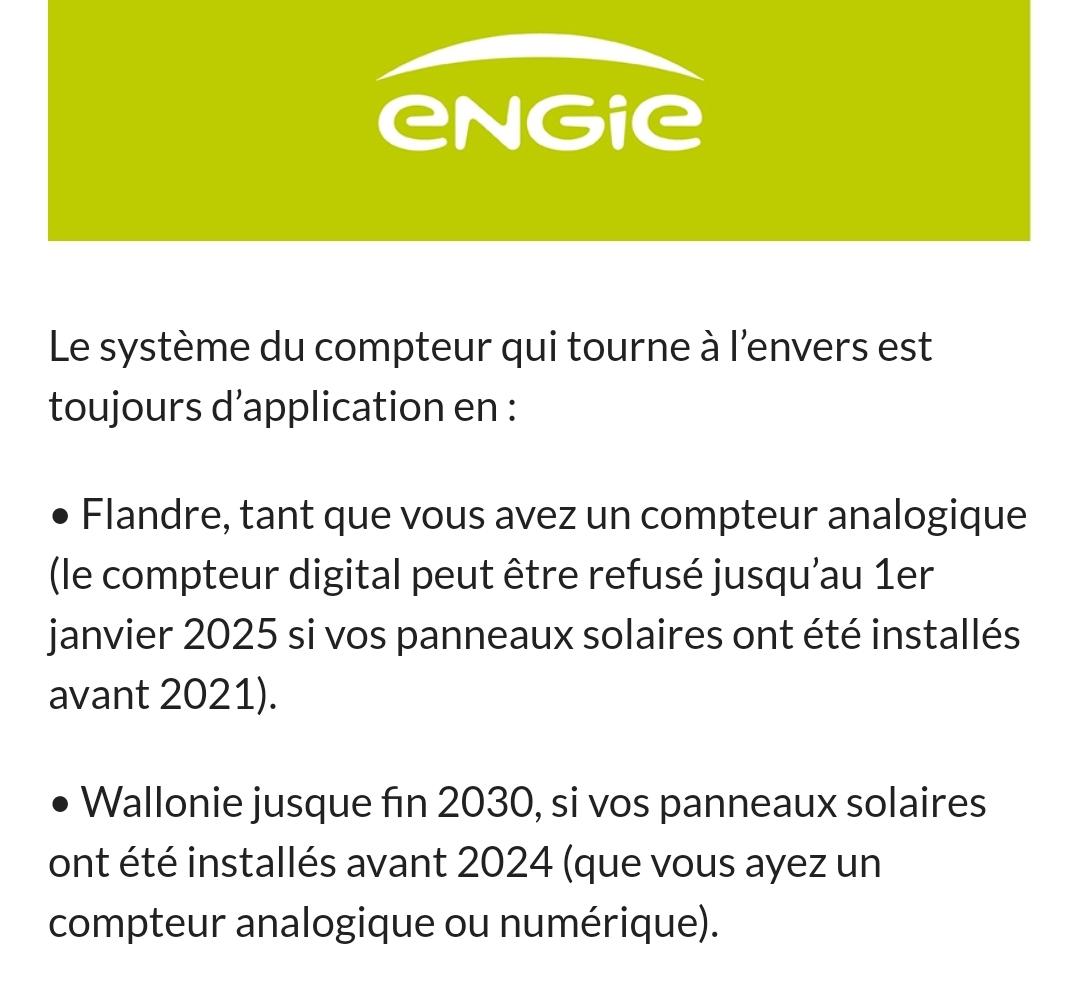

Jojobleu Posté(e) le 9 août 2023 Posté(e) le 9 août 2023 Engie parle de fin 2030 pour le compteur qui tourne à l'envers. Citer
