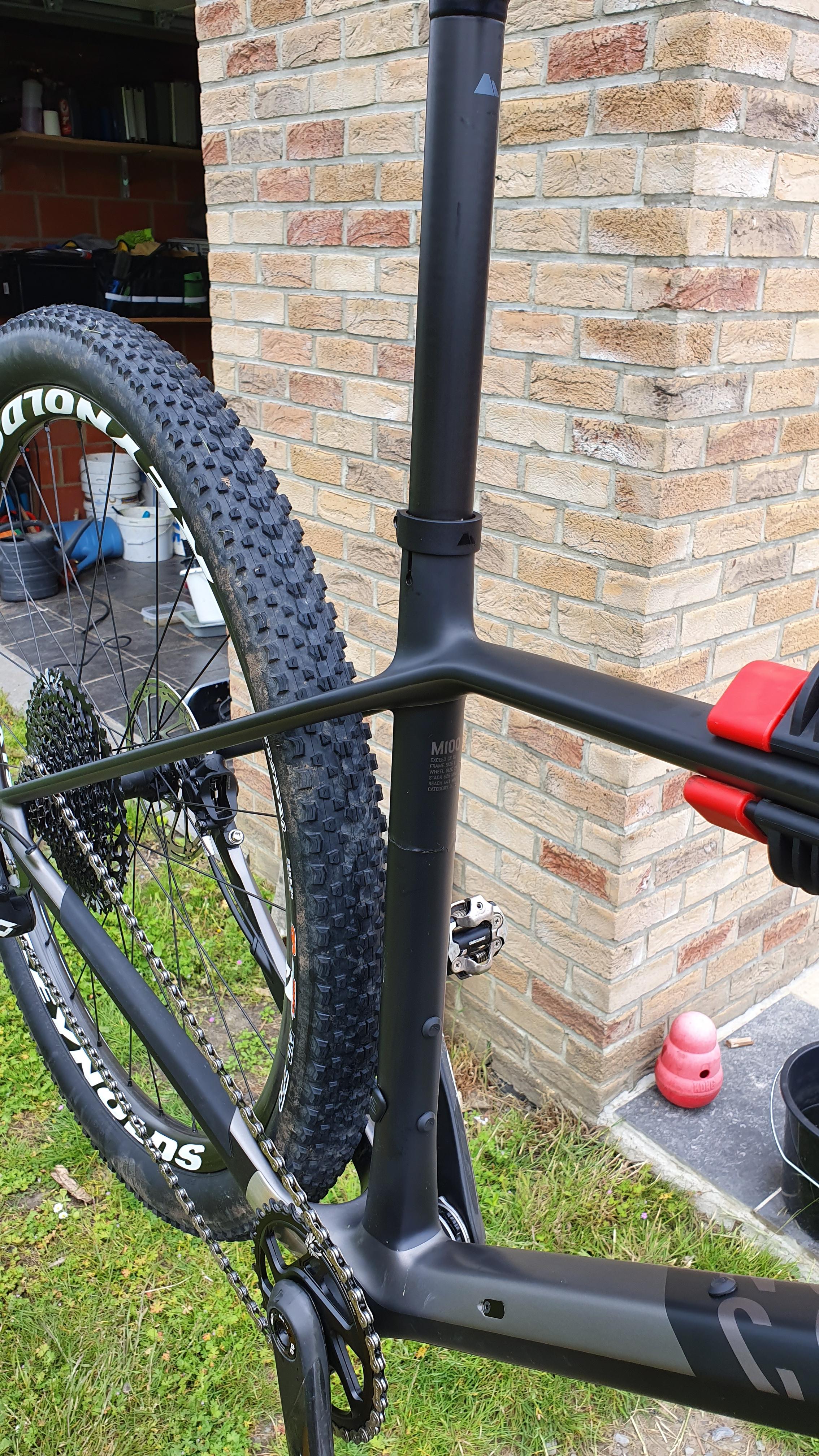

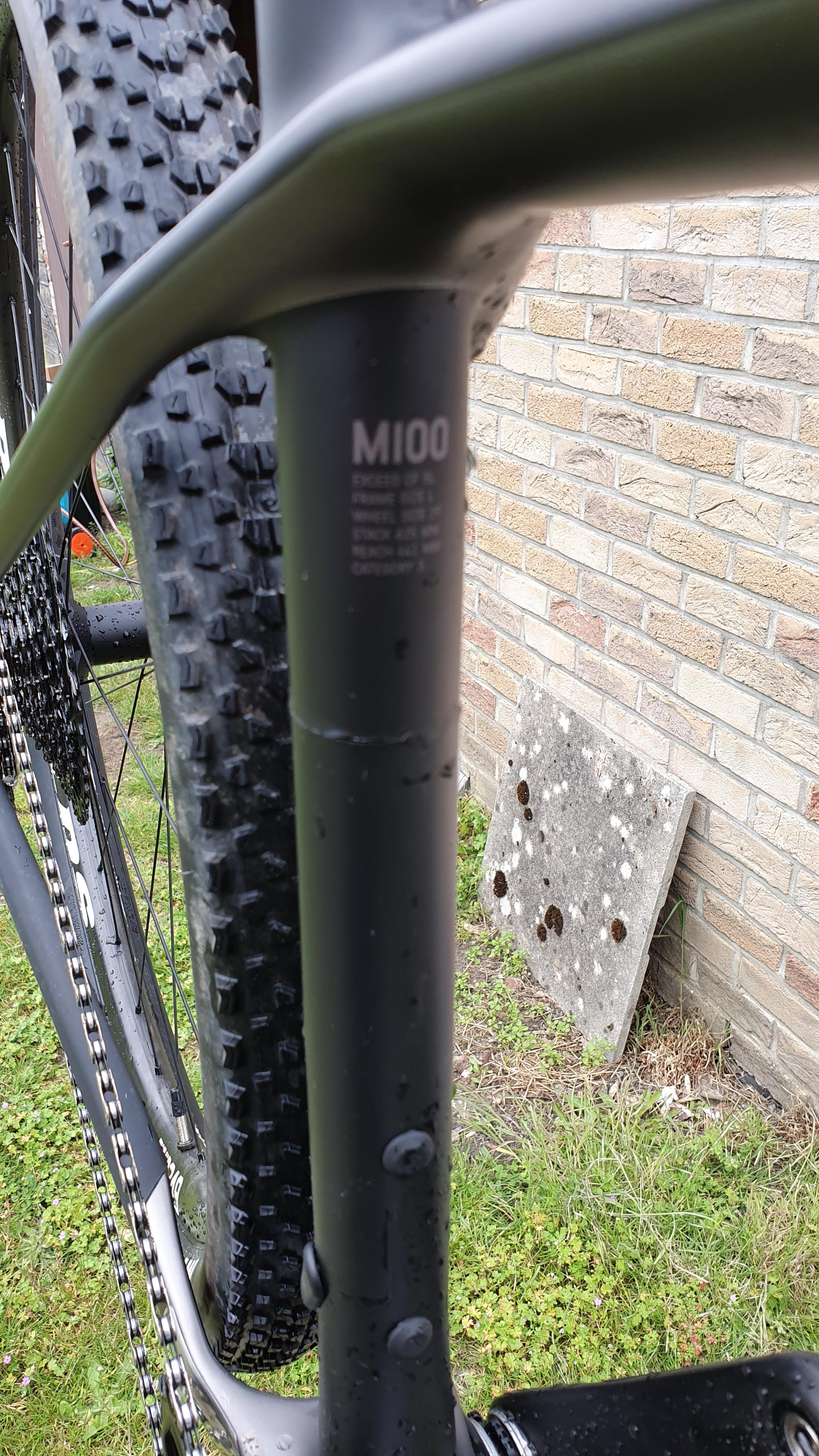

NicoH1985 Posté(e) le 30 mai 2019 Auteur Posté(e) le 30 mai 2019 Bon bah finalement, je ne passerai pas en tubeless maintenant. Ce matin première sortie avec le vélo, je précise que j'ai roulé normalement, même moins vite que d’habitude (nouveau vélo, peur de faire une chute ou une griffe haha) Je rentre de 45km et en voulant laver mon vélo je remarque une fissure dans le cadre Pour le coup décu, mais bon je n'ai aucun doute sur la prise en garantie de Canyon vu que je le signale moins de 24h après l'avoir reçu. Après j’espère ne pas redevoir attendre 2mois.... J'ai mail Canyon je vous tiendrai au courant. 2 3 Citer
jos_2001 Posté(e) le 30 mai 2019 Posté(e) le 30 mai 2019 (modifié) ah ouais, merde pas de bol c'est une casse fréquente sur les Canyon en carbonium, mais après 45 bornes Modifié le 30 mai 2019 par jos_2001 Citer
NicoH1985 Posté(e) le 30 mai 2019 Auteur Posté(e) le 30 mai 2019 ha bon c'est une casse fréquente ? Pourtant on peu pas dire que j'ai malmené le vélo, loin de la et je pèse 80Kg pour 1m85. En regardant les conditions de garantie, Canyon précise que leur vélos sont conçus jusque jusque 120Kg donc j'ai de la marge Même si je suis convaincu qu'ils vont me le reprendre, je ne vois pas sur qu'elle base ils refuseraient, j'ai tj une petite crainte d'un refus pour x raison.... Citer
Jojobleu Posté(e) le 30 mai 2019 Posté(e) le 30 mai 2019 La fissure correspond au bout de la tige de selle ? Citer
Tonton tapis Posté(e) le 31 mai 2019 Posté(e) le 31 mai 2019 ben c'est là que ça a fait une contrainte, si tu as respecté l'insertion minimum, pas de raison que ça ne passe pas en garantie, mais ça semble largement le cas vu la hauteur à laquelle ça se produit Défaut assez évident si on en croit tes photos Et de fait, les Exceed, ça semble vraiment fragile , j'entends pas mal de trucs autour de moi sur ce cadre 1 Citer
vrouille Posté(e) le 31 mai 2019 Posté(e) le 31 mai 2019 fou ! 45 petit km et poubelle logiquement le sav est correct Citer
NicoH1985 Posté(e) le 31 mai 2019 Auteur Posté(e) le 31 mai 2019 Oui j'ai respecté l'enfoncement minimum j'étais a la graduation 7 sur 15 je crois. J'ai également revérifié le couple de serrage avec une autre clé dynamo (celle fournie par Canyon) et j'ai identiquement le même couple 6Nm sachant que ma Proxxon je l'avais réglé à 5.8Nm 1 Citer

NicoH1985 Posté(e) le 14 juin 2019 Auteur Posté(e) le 14 juin 2019 Après avoir contacté Canyon leur première réponse a été que ce n'était pas du à un défaut de fabrication car les fibres ne sont pas dans le sens de la fissure mais que celle-ci était du à une contrainte externe. Néanmoins il procédé à un échange et on commandé un nouveau cadre. Suite à cela, j'ai compris que c'était de ma faute mais qu'il était gentil et qu'il aller faire un geste. Chose bien sur que je n'étais pas d'accord. J'ai donc téléphoné et le monsieur en ligne m'a expliqué que il n'avait pas dit que c'était de ma faute mais que ce n'était pas un défaut de fabrication car leur vélo sont passé au scanner et ils sont quasi sûr de leur qualité de cadre. Néanmoins la force externe pouvait venir d'un choc ou durant le transport.... j'étais rassuré mais pas convaincu non plus car je suis sur de ce que j'ai fait avec mon vélo et je ne vois pas où un choc aurait pu venir durant le transport...bref. j'ai été porter le vélo à Louvain , j'ai été bien reçu et j'ai expliqué au gars ma mésaventure. Il trouvait cela bizarre aussi. Bref je devrais recevoir le vélo semaine prochaine. 3 Citer
