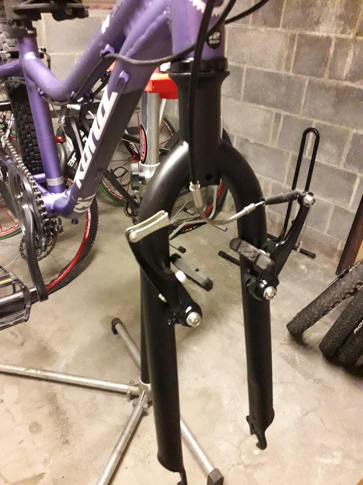

fbi Posté(e) le 9 juillet 2018 Posté(e) le 9 juillet 2018 Sinon je viens de peindre une fourche à la bombe Petite fourche acier venant d'un Orbea MX24 (enfant 24"). Peinte en noir mat, je suis très content du résultat vs. le temps que ça m'a pris.... 1 Citer

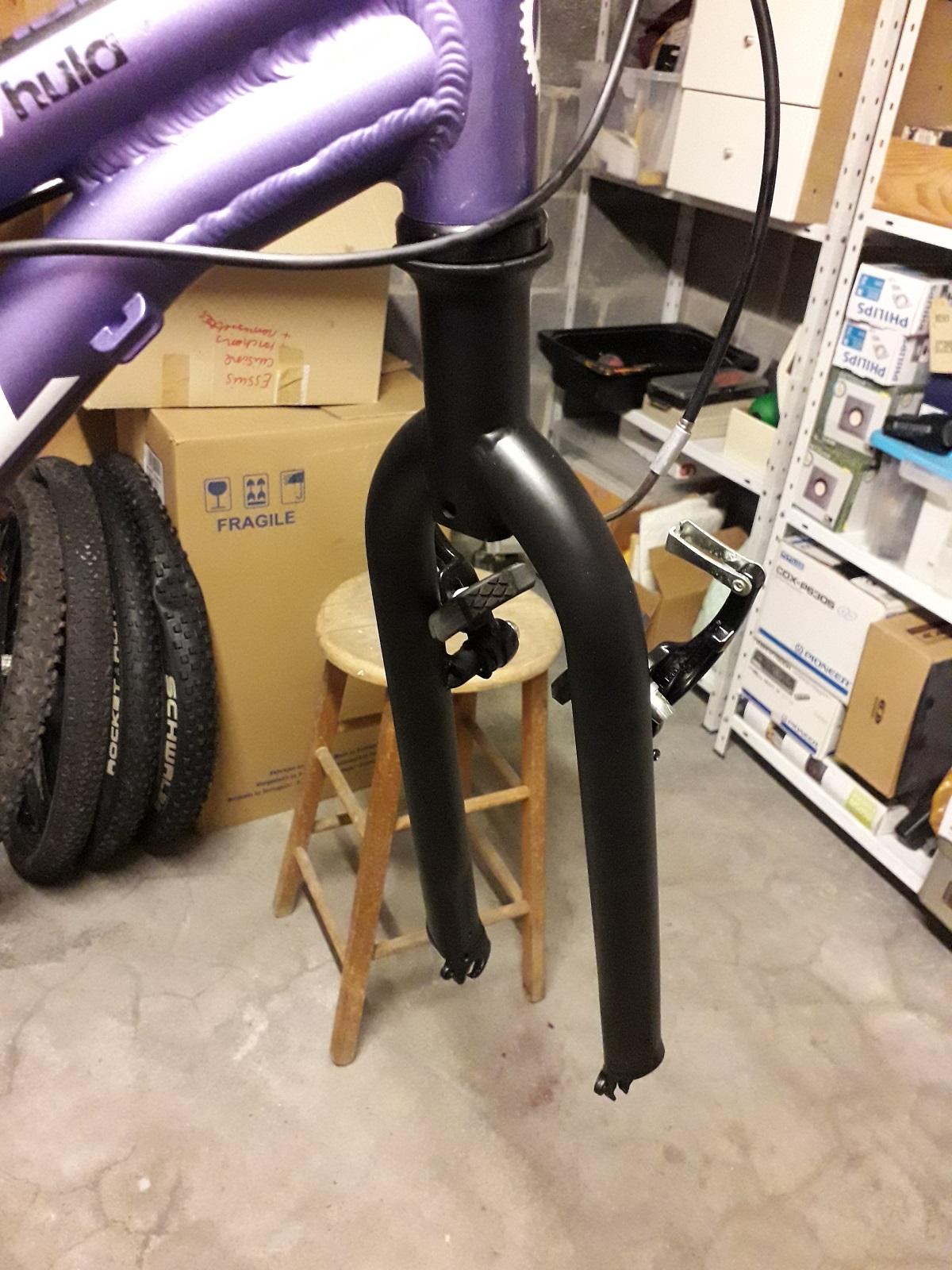

fbi Posté(e) le 11 juillet 2018 Posté(e) le 11 juillet 2018 Voilà les photos. Noir mat, ce n'est pas la couleur qu'on voit le mieux... Comme dit avant, le plus important c'est la préparation et de peindre dans un endroit sans poussières etc. Moi c'est pas parfait, mais c'est noir mat, et pour une fourche de vélo d'enfant (PS : je l'avais quand-même démontée pour la peindre !) 2 1 Citer

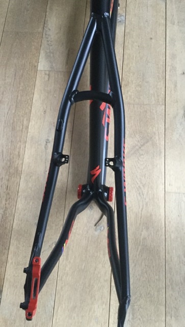

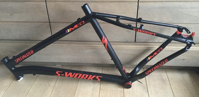

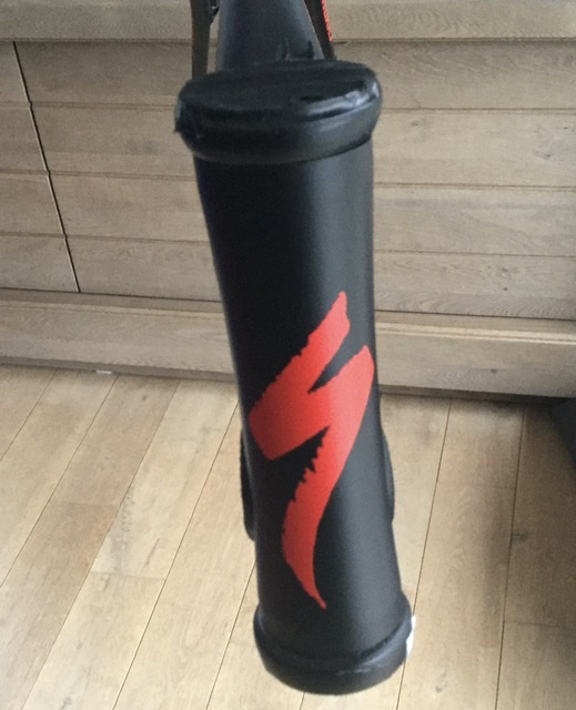

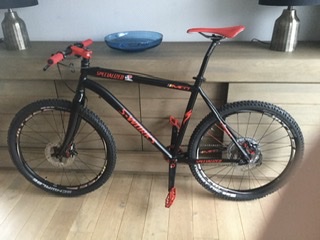

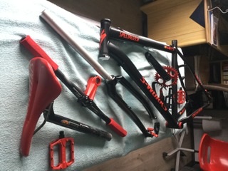

Lucchio Posté(e) le 12 février 2021 Posté(e) le 12 février 2021 Bonsoir , je viens de repeindre mon Sworks de 2004 que je remonte avec des périphériques actuels.J’ai utilisé les produits Spray bike.Je suis très content du résultat. 2 Citer
ondolina Posté(e) le 13 février 2021 Posté(e) le 13 février 2021 chouette résultat, curieux de voir comment ça va tenir dans le temps sur le cadre. Pour la selle , j'ai déjà tenté la peinture mais ça n'a pas tenu des masses en tous cas merci pour le partage , il y a du choix https://spraybike.us Citer

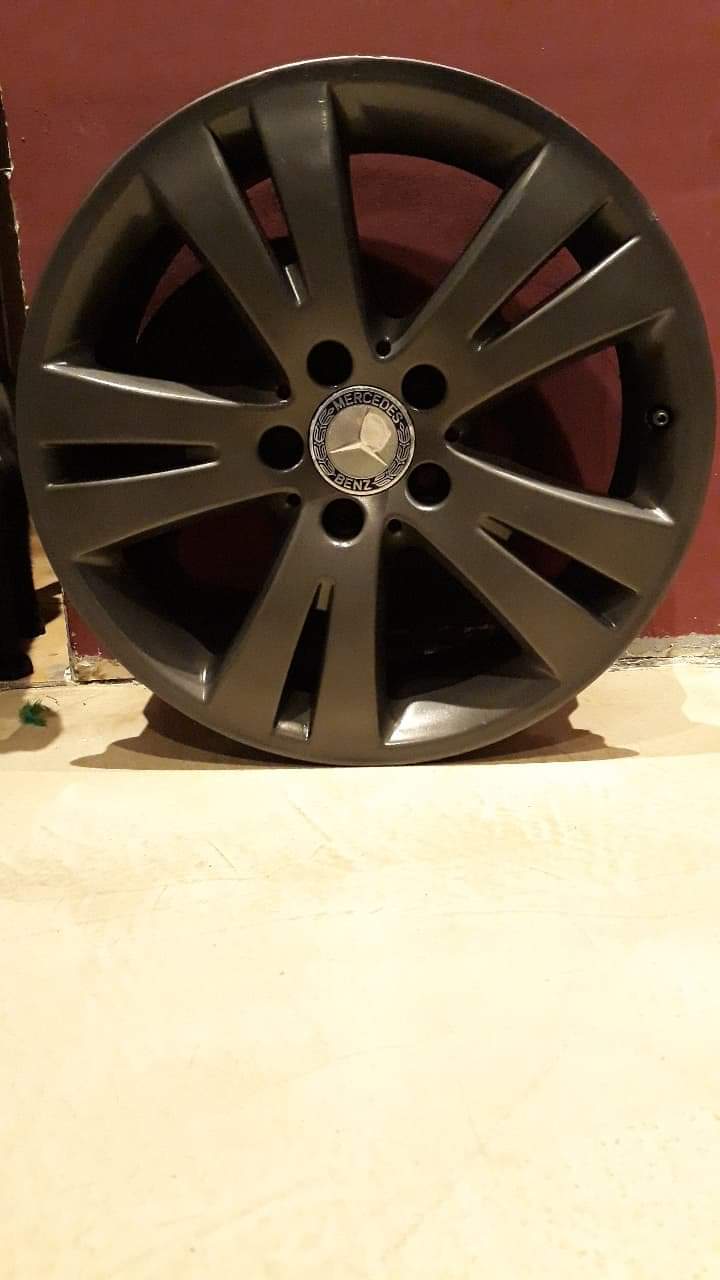

Caliméro Posté(e) le 16 février 2021 Posté(e) le 16 février 2021 Si c'est suffisamment préparé et protégé ça devrait tenir dans le temps. L'idéal c'est de multiplier les couches pour assurer une bonne solidité à la peinture. Quand je refais des jantes je passe environ 3 couches d'appret, 3 où 4 de peinture et idéalement autant en vernis. Et ça résiste assez bien aux agressions extérieures. 1 Citer
