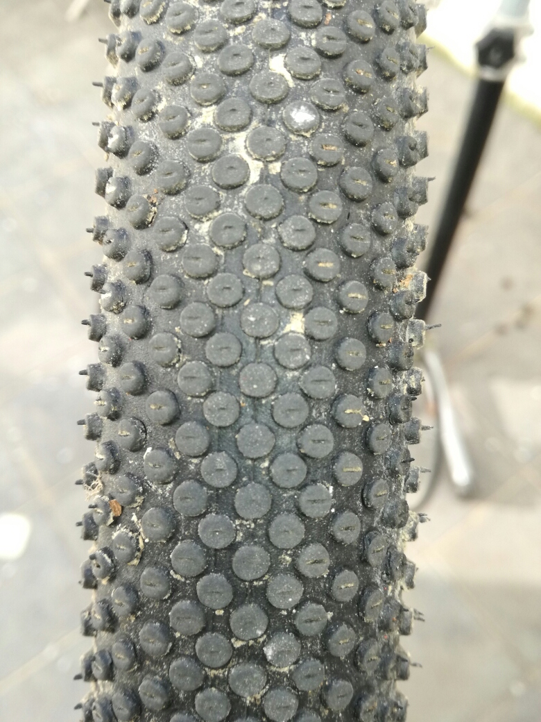

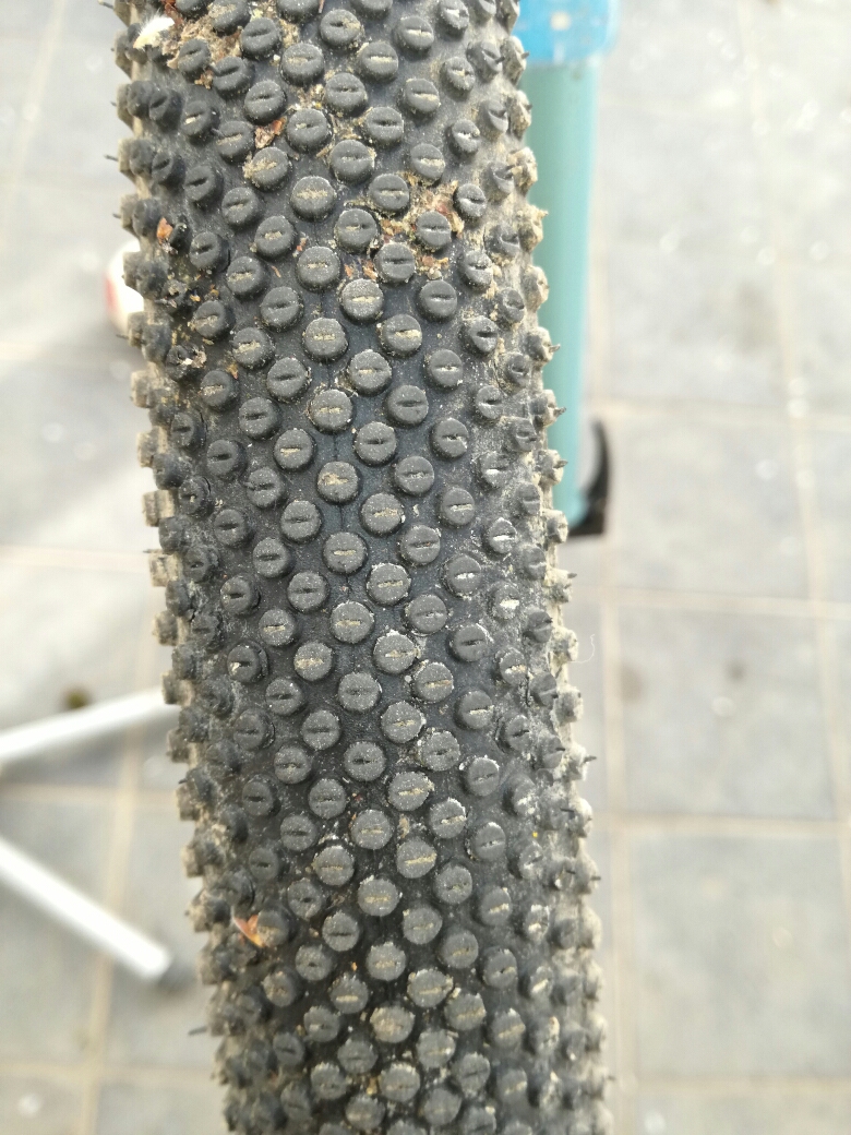

kenakira Posté(e) le 19 avril 2017 Auteur Posté(e) le 19 avril 2017 J'ai remis les 35C (37mm donc) sur mes H+son. Le ballon est legerement plus beau mais sans plus, n'ont pas l'air plus large que les Challenge Strada Bianca, par contre, je peux rouler a 2.5 bars (mano pompe hein) sans toucher la jante la ou les challenges le faisait. Je ne sais pas si c'est du fait que c'est des pneux tringles rigides qui font cet effet la. Du coup, je lorgne sur les overide en 38, les Specialized Sawtooth et les fameux G one. Le tout sur une autre paire de roues, plus "gravel leger" et expeditions style bike camping etc. Citer

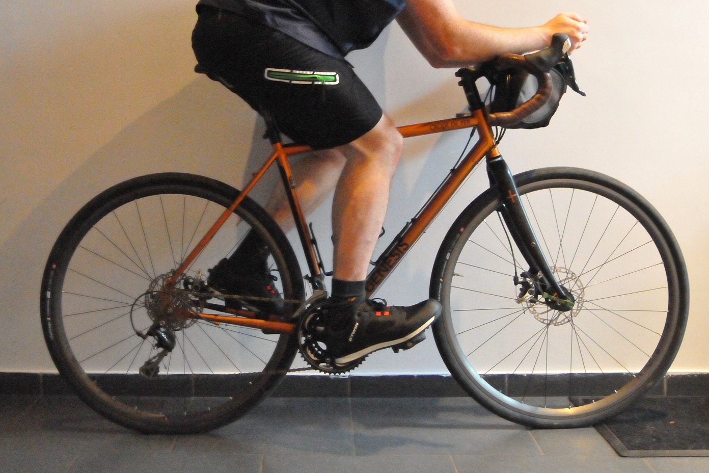

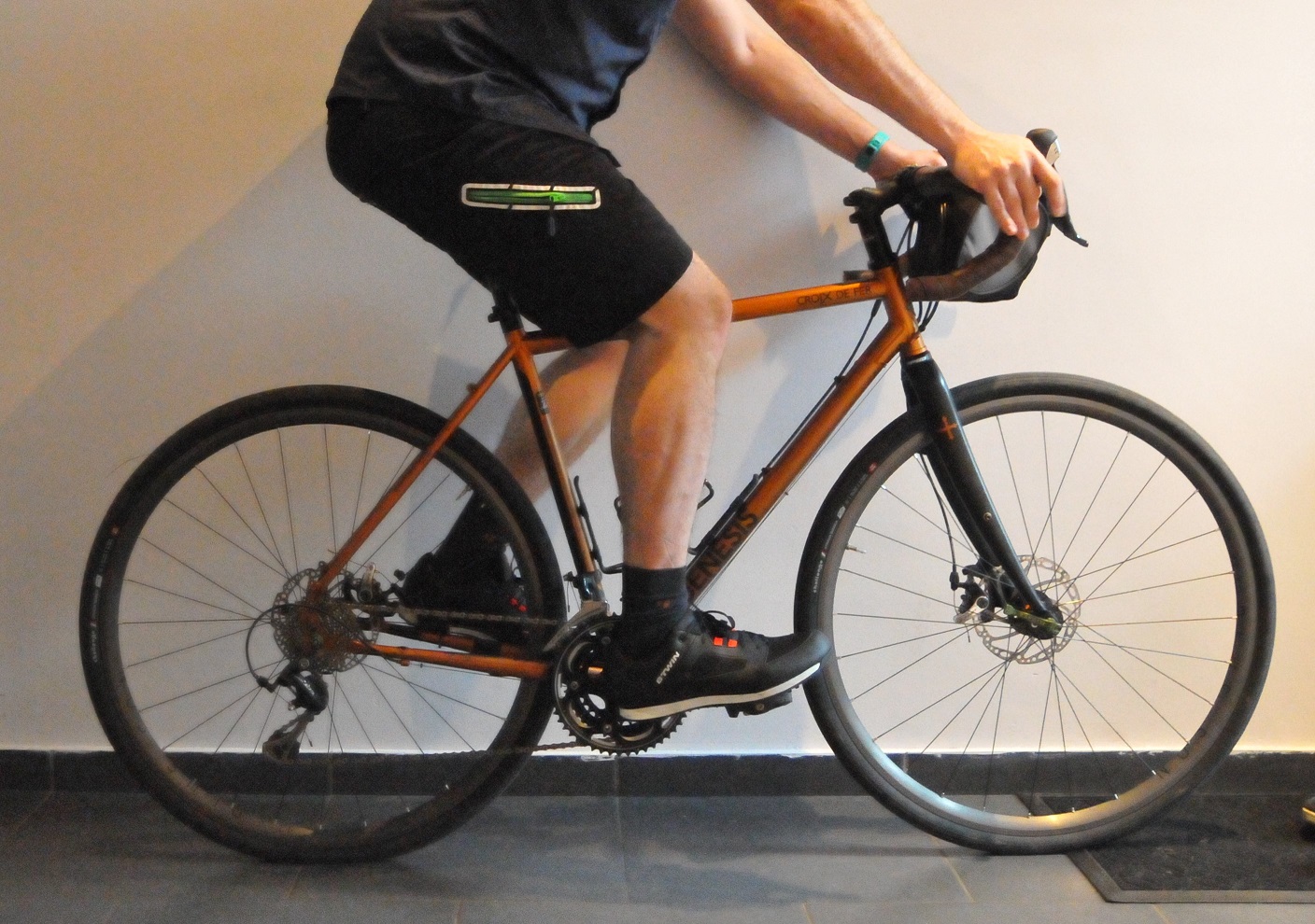

kenakira Posté(e) le 28 juin 2017 Auteur Posté(e) le 28 juin 2017 Bon, besoin d'aide pour la position Je ne suis pas sur que ma position actuelle soit vmt bonne, surtout niveau genoux et distance avec le cintre. La hauteur de ce dernier ne sera pas revu à la baisse , sinon bonjour le dos, de plus je roule généralement en mode trekking que cours Je suis arrivé à la position actuelle "naturellement" en fonction des douleurs diverses. J'aimerais également mettre des prolongateurs (pour les longues distances et trekking) , mais j'ai un doute sur le positionnement de ceux, "trop en avant" quand je vois le set up , du coup raison de plus de me questionner vis a vis de mon recul. La position prise en photo me conviendrait mieux . Citer
born_to_ride Posté(e) le 28 juin 2017 Posté(e) le 28 juin 2017 (modifié) Pour ton recul de selle c'est assez simple. Tu mets tes chaussures avec lesquelles tu roules sur ce vélo, manivelles à l'horizontal, fil à plomb en appui devant le genou (~rotule) et tu avances ou recules (comment veux-tu, comment veux-tu que ...) ta selle pour que le fil à plomb passe par l'axe de la pédale. Modifié le 28 juin 2017 par born_to_ride Citer
kenakira Posté(e) le 28 juin 2017 Auteur Posté(e) le 28 juin 2017 yep deja fait mais je devrais encore reculer de 2, ca me parait énorme Citer
gian-claudio Posté(e) le 28 juin 2017 Posté(e) le 28 juin 2017 A voir comme ça on dirait que le genou est déjà en arrière par rapport à l'axe de la pédale, il faudrait tracer une ligne de niveau a partir du genou (rotule) vers l'axe du pédalier Citer
StephD Posté(e) le 28 juin 2017 Posté(e) le 28 juin 2017 Cette mesure ne se fait pas avec le pied à l'horizontale ? Si le talon part vers le bas comme sur la photo, le genou descend et recule par rapport à l'axe de pédale. Citer
kenakira Posté(e) le 28 juin 2017 Auteur Posté(e) le 28 juin 2017 oui je ne l'ai pas fait comme sur la photo je vais essayer de refaire ca plus horizontalement on part bien de devant la rotule? car un coup je trouve oui et un autre on démarre au "milieu" du genou Citer
gian-claudio Posté(e) le 28 juin 2017 Posté(e) le 28 juin 2017 Un recul idéal équilibre les charges sur l'articuliation du genou entre l'avant et l'arrière. Plus la selle sera en arrière, plus la chaine musculaire arrière sera sollicitée (fessiers et ischio-jambiers). Plus la selle sera en avant, plus les quadriceps travailleront. Si l'accent est trop placé sur une de ces chaines musculaires, avec la majeure partie de la force sur l'articuliation venant d'une direction, alors une douleur du genou venant d'une surcharge à l'avant comme à l'arrière peut subvenir. Le recul de selle peut être évalué avec un fil à plomb. Lorsque vous êtes assis, le pied sur la pédale à l'horizontal (comme indiquant 3h sur une montre), le fil à plomb, pendant depuis la position la plus avancée du genou (l'avant de la rotule), devrait indiquer vos métatarses et l'axe de la pédale. source: http://douleur-genou-cyclisme.info/articles/hauteur-et-recul-de-selle.html 1 Citer

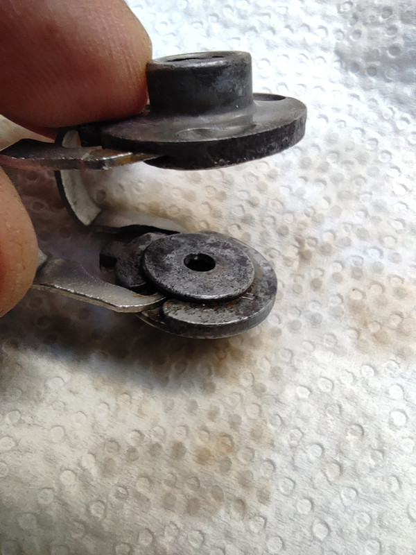

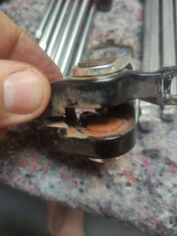

kenakira Posté(e) le 17 octobre 2023 Auteur Posté(e) le 17 octobre 2023 Bon, petit démontage du frein arrière où le gentil matou pensait que c'était une bonne idée de marquer son territoire pendant les vacances ... Aprés démontage, non sans mal et qqs jours dans du wd40 La piste des roulements marquée mpossible de bouger le rattrage d'usure Reste à gratter tout cela 1 1 Citer

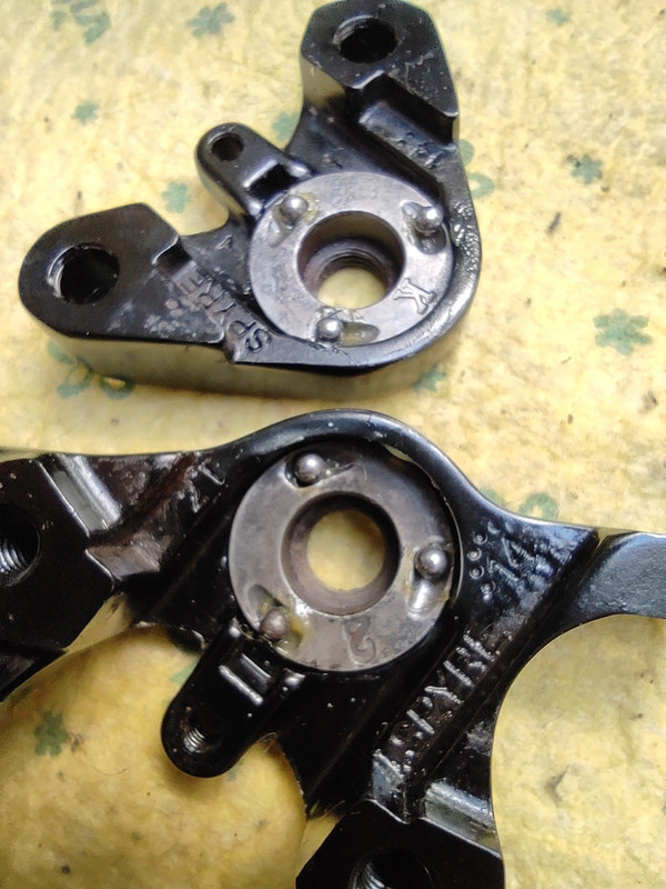

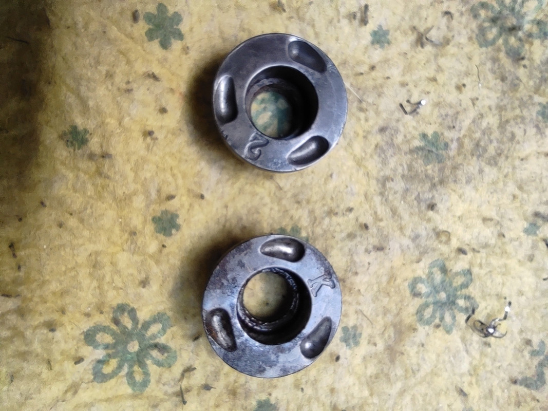

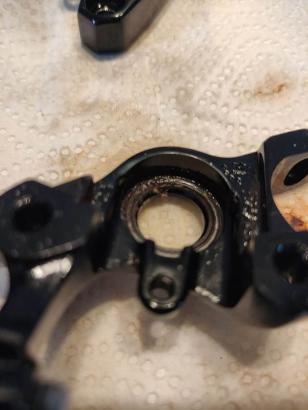

kenakira Posté(e) le 17 octobre 2023 Auteur Posté(e) le 17 octobre 2023 bon, après avoir sorti la dremel, brosse à dent etc, voici ce que ca donne un avant / après le système de rattrapage est complètement grippé et j'ai arrondi l'empreinte... c'est après avoir tout remonté que je me suis rendu compte que j'avais inversé le sens des roulements.... Au final c'est fonctionnel à part le réglage de l'usure des plaquettes, ce qui ne facilite pas le réglage "fin aux petits oignons" mais au moins, pas besoin de racheter un étrier (vu le prix actuel !) 1 Citer
fbi Posté(e) le 17 octobre 2023 Posté(e) le 17 octobre 2023 Ah, j'aime ça, l'acharnement thérapeutique en mode "never give up" Citer
spit_06 Posté(e) le 18 octobre 2023 Posté(e) le 18 octobre 2023 j'ai une paire d'étriers spyre qui traîne chez moi provenant de mon trek crockett (remplacée par des hydrauliques) si jamais ça t’intéresse 1 Citer
