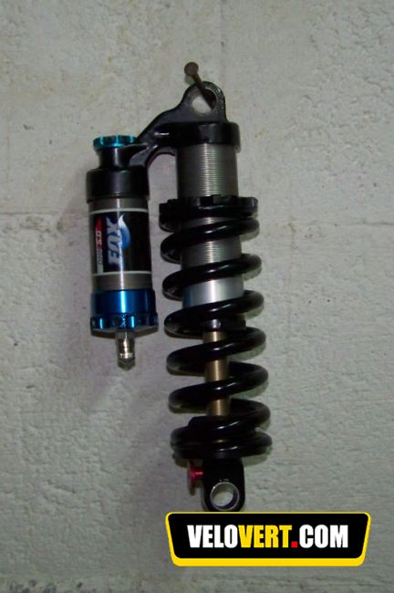

PunkyB Posté(e) le 12 décembre 2014 Posté(e) le 12 décembre 2014 (modifié) Sinon j'ai vu ça sur VV... un ressort change quoi par rapport au modèle pneumatique? Les 2 sont en 200*51. Pour 80 ou 100 boules ça me parles bien... je ne suis pas radin, je préserve mes acquis financiers Modifié le 12 décembre 2014 par PunkyB Citer
guiks Posté(e) le 12 décembre 2014 Posté(e) le 12 décembre 2014 En plus je crois que le Debonair à une courbe de ratio vraiment proche de celle d'un ressort, ou du moins plus linéaire que les monarch traditionnels ou float. Sinon il me semble que les occams étaient montés d'origine sur certaines versions avec une 140mm, donc ça doit être faisable. Courbe de raideur, pas de ratio Oui, erreur de ma part Ce que je voulais dire était que le monarch debonair à très bonne presse pour un amortisseur "basique". Par contre je pense que le DHX sera pas adapté du tout et le float me parait assez vieux, si tu dois refaire un entretien ça te coutera le même prix... Citer
Tonton tapis Posté(e) le 12 décembre 2014 Posté(e) le 12 décembre 2014 Certes, un amorto ressort ça pèse 2 ânes morts comparés à un float , rien que pour ça oublie, puis c'est pas du tout indiqué pour des pratiques randos/trails , appelons ça comme on veut . Le ressort c'est ultra sensible et bien progressif , mais c'est fait pour la Dh ou le freeride Citer

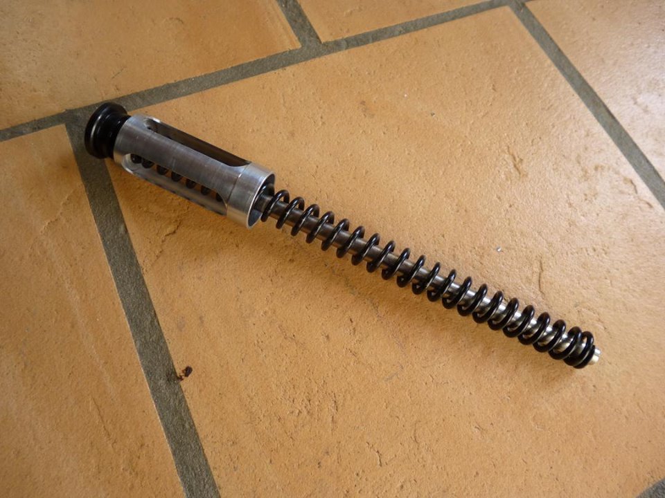

PunkyB Posté(e) le 29 janvier 2015 Posté(e) le 29 janvier 2015 Pour ceux qui s'intéressent à la Pike http://www.endurotribe.com/2015/01/fast-suspension-lance-un-kit-de-compression-pour-la-cartouche-de-la-rockshox-pike/#toparticle Citer
Xav21 Posté(e) le 29 janvier 2015 Posté(e) le 29 janvier 2015 Je dirais meme plus, très sympa! Mais pq ne pas la développer ainsi dès le départ ? Ca en ferait vraiment une chouette fourche. Citer
Tonton tapis Posté(e) le 30 janvier 2015 Posté(e) le 30 janvier 2015 C'est une chouette fourche, je défie 95% des pratiquants de sentir une différence sur qq clics de compression lente ou rapide lorsqu'ils roulent avec Faut se rendre compte qu'on parle ici de tuning pro, c'est vrai accessible à Mr tout le monde, mais ça ne rend pas la Pike d'origine mauvaise du tout. (Mais Bos c'est mieux ) Citer

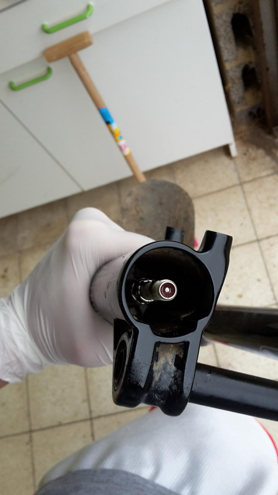

guizaume Posté(e) le 26 avril 2015 Posté(e) le 26 avril 2015 J'ai un petit souci pour l'entretien de ma fourche... Sur toutes les vidéos que je trouve, je ne vois aucune fourche ressemblant à la mienne aux niveaux des fourreaux, et donc, je ne trouve pas comment dévisser cette partie ci ! De l'autre coté, c'est une vis avec une empreinte Alen de 5mm, donc pas de souci si ce n'est que je suis tout juste niveau hauteur avec ma clé alen, mais du coté de la photo, je ne vois pas trop comment faire pour dévisser le bazar... Quelqu'un peut m'aider ? Citer
vrouille Posté(e) le 26 avril 2015 Posté(e) le 26 avril 2015 ce n'est pas avec une clé "à pipe" ? Citer
guizaume Posté(e) le 26 avril 2015 Posté(e) le 26 avril 2015 A priori si, mais l'écrou est trop loin et pas moyen de l'atteindre avec ma clé... Citer
vrouille Posté(e) le 26 avril 2015 Posté(e) le 26 avril 2015 j'avais eu le coup avec une vieille marzo, j'avais trouvé une douille creuse chez brico Citer
Bikeman Posté(e) le 26 avril 2015 Posté(e) le 26 avril 2015 Ta pipe n'est pas assez longue Guillaume Citer
BONE Posté(e) le 27 avril 2015 Posté(e) le 27 avril 2015 fais gaffe il y a un joint et un sens de montage Citer

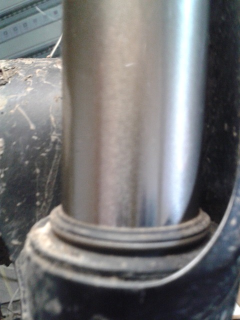

PunkyB Posté(e) le 5 mai 2015 Posté(e) le 5 mai 2015 Dites heu... le dernier nettoyage a laissé apparaître ça sur ma fourche... ça vaut encore la peine de faire un entretien? Je reconnais avoir un peu négligé ce point ces derniers temps Citer
Blacksad Posté(e) le 5 mai 2015 Posté(e) le 5 mai 2015 Trace d'huile sur plongeur lisse ou trace d'huile sur un plongeur rayé/creusé? Citer
PunkyB Posté(e) le 5 mai 2015 Posté(e) le 5 mai 2015 Bonne question... ça m'a l'air lisse quand je passe le doigt dessus, mais les traces ne partent pas Citer
Blacksad Posté(e) le 5 mai 2015 Posté(e) le 5 mai 2015 Dans tout les cas, un entretien s'impose je pense! Demande l'avis du vélociste en allant lui déposer le vélo... Il te dira quoi! Citer
samcmoi Posté(e) le 5 mai 2015 Posté(e) le 5 mai 2015 je dirais de l'usure.... ( mais je pense que ton vélo est pas très vieux.... en principe pas de risque de fuite..mais à vérifier... si besoin hésites pas a passer a l'atelier.... Citer
centurus Posté(e) le 5 mai 2015 Posté(e) le 5 mai 2015 Yep, usure. Entretien pour pas que ça s'aggrave et roule ma poule. C'est juste esthétique (revêtement anti-friction qui est parti), pas d'impact sur le fonctionnement. Citer
Blacksad Posté(e) le 5 mai 2015 Posté(e) le 5 mai 2015 Ce ne serait pas prudent de changer les joints? S'ils sont abimés, ils vont continuer à dégrader les fourreaux, non? Citer
PunkyB Posté(e) le 5 mai 2015 Posté(e) le 5 mai 2015 Plus trop envie de faire des masses de frais sur le bike. J'ai essayé de le vendre et il ne part pas. Du coup j'attends de voir le prochain Occam... mais il va falloir que je puisse rouler d'ici là. Donc moindre frais. C'est vrai que je ne ressens pas d'à-coups dans le fonctionnement, ça ne grippe pas non plus mais ce n'est pas hyper souple non plus (on est quand même sur une FIT RL 32). Pffff... casse tête ce truc Citer

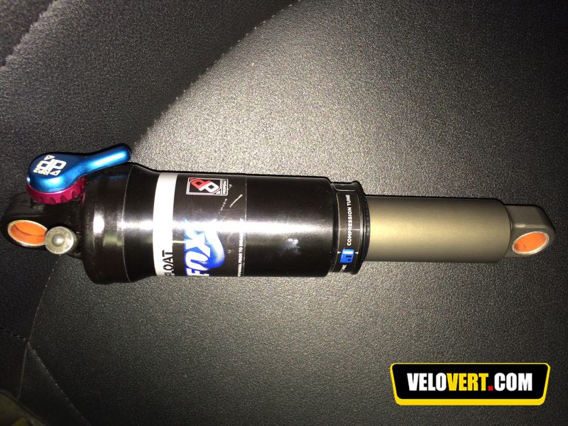

samcmoi Posté(e) le 11 mai 2015 Posté(e) le 11 mai 2015 yep... je me pose une petite question ... j'ai changer mon amorto RP23 float par un RP23 boost valve Kashima... est ce normal que j'ai l'impression que ce dernier pompe beaucoup plus que mon ancien?? ( entretient effectuer et j'ai du mettre beaucoup plus de pression pour atténuer l'effet de pompage 160ps sur l'ancien et 250 sur le nouveau .. pour prés de 93kg équipé et prêt a rouler ) avez vous déjà eu la cas?? Citer
PunkyB Posté(e) le 11 mai 2015 Posté(e) le 11 mai 2015 J'ai un RP23 BV (sans kashima) aussi mais je suis à 160/170 psi pour mes 82kg équipé. Mais bon, vu que nos bikes ne sont pas les mêmes je ne sais pas si on peut comparer... t'as pas un bout de bois avec 250 psi? Citer
