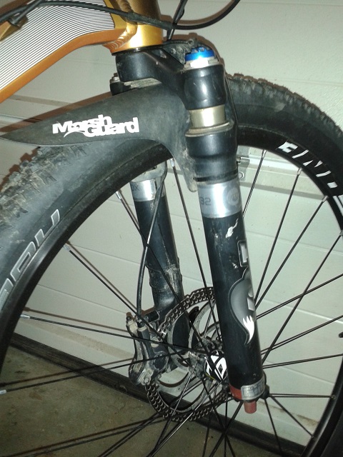

guiks Posté(e) le 4 juillet 2014 Posté(e) le 4 juillet 2014 Voilà voilà, petit retour sur la 55 micro switch: Déjà niveau rigidité, une grande claque. Par rapport à ma petite float 32mm c'est radical, on place la roue et ça descend tout seul. Vraiment impressionné, on passe beaucoup plus vite et sans vraiment faire attention à la trajectoire. Pour les adeptes des trajectoires de gorets "àfondjetedisqueçapasse" c'est l'idéal. D'un autre coté: pivot conique, axe de 20mm et plongeurs en 35mm, je m'y attendais un peu. Niveau hydraulique là encore c'est énormément mieux que la Float. Je reprochais à la Fox de plonger pour un rien et de manger beaucoup de trop débattement si on ne la sur-gonflait pas. Ici c'est parfait, réglée à mon poids je la trouve très sensible sur les petits chocs tout un gardant un très bon maintient en compression (j'ai fermé les basses vitesses d'environ 5 tours depuis la position tout ouvert). J'ai aussi pu tester la fin de course sur un parcours pas loin d'où je suis avec quelques beaux sauts, je n'ai absolument pas talonné n'y eu l'impression que la fourche n'amortissait pas assez, au contraire j'étais en confiance et je me suis surpris à passer des trucs que j'aurais avant voulu passer avec un DH-freeride. Maintenant le micro-switch. Pour moi la réduction de débattement n'est pas vraiment essentielle, c'est un plus et même si le système fonctionne parfaitement on pourrait s'en passer. J'ai trouvé agréable que la diminution du débattement n'entraine pas la fermeture des BV, comme sur les DT swiss par exemple. Il y a également moyen de bloquer la fourche dans n'importe quelle position via une mollette au dessus du plongeur gauche. Bof on s'en passerait bien même si ça ne dérange en rien. Bilan: De très loin la meilleure fourche que j'ai pu tester, c'est ma 1ère Marzocchi et si la fiabilité est au rendez-vous ça ne sera pas dernière. Citer
